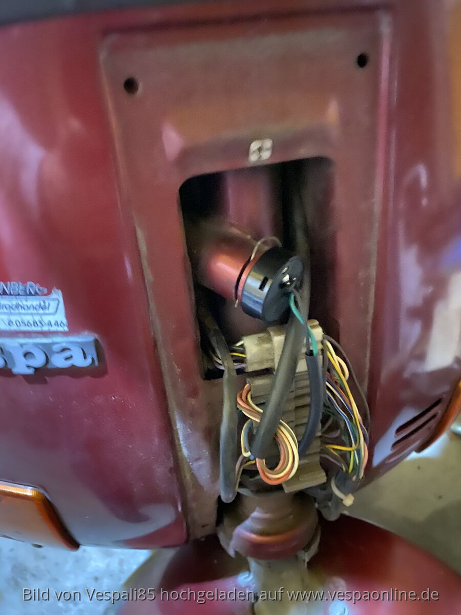

    Hallo, also ich hatte mir vor ca. 4 Wochen eine Vespa PK50 gekauft. Sie Stand 4 Jahre in einer Tiefgarage. Nun ja sie sprang nicht an durch die lange Standzeit.
    Der Schlüssel ließ sich leicht im Zündschloss drehen. Bis ich das Lenkradschloss verriegelt habe und jetzt nicht mehr entriegeln kann.
    Der Schlüssel drehte trotzdem.
    Daraufhin habe ich die Kaskade abgenommen und hatte dieses Bild vor mir (siehe Foto)
    Anstelle einer Zündschalters war eine Feder mit einem Gummistopfen drin.
    Bei meinem Modell habe ich kein Startknopf, sondern nur ein Kickstarter. Also somit auch keine Batterie oder?!?!?

    • September 6, 2020 at 20:34
    Da fehlt der Rest vom Zündschloss. Ist da ein Kabel mit nen runden Stecker dran?
    Oder ein abgekniffenes Kabel?

    • September 6, 2020 at 20:35
    Drücke mal den Zapfen, der in dem Rohr steckt, während du den Schüssel drehst.
    Dann sollte das Schloss wieder frei werden.
    Was für ein Gummistopfen war denn da drin ?
    Zum Thema Batterie: öffne den linken Seitendeckel, wenn, dann ist da die Batterie verbaut.
    Also da ist nur der Bolzen für das Lenkradschloss da. Ich finde kein Kabel bzw was abgeschnittenes?? Total komisch

    Also das Lenkrad lässt sich wieder drehen der Bolzen hing da fest.
    Also hatte die Kaskade abgemacht um nach den Zündschalter zu schauen. Der war komplett nicht da. Stattdessen war eine lange Feder und so ein Gummistopfen (nicht original) als Platzhalter.
    Habe den linken Seitendeckel aufgemacht aber da ist keine Vorrichtung zum anschließen einer Batterie.
    Bin etwas verwirrt. Besitzt diese Vespa den eine Batterie wenn ich nicht mal ein E Starter habe?

    • September 7, 2020 at 04:11
    Normalerweise ja
    Deswegen meine Frage.
    Schau mal ob ein Steckplatz in der Steckerleiste frei ist.

    • September 7, 2020 at 11:03
    Normalerweise ja
    Also es gibt nur die Stelle am Steckplatz (Pfeil weiss)

    Zitat von Volker PKXL2
    Müsste nicht eigentlich der oberste Kombistecker für das Zündschloss sein?
    Wo gehen die Kabel denn hin, die ganz oben drin stecken ?
    So habe heute den Zündschalter bekommen direkt eingebaut. Da ist eine Stelle am Kombistecker wo Platz für den Stecker ist. Siehe Foto.
    Beim Test war ein Zündfunke da.
