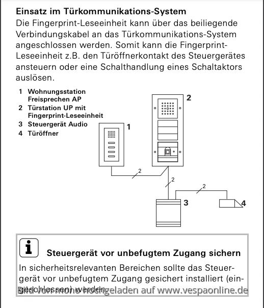

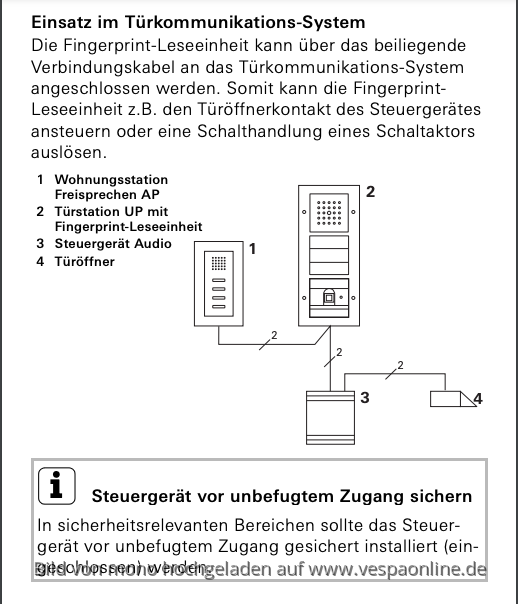

    • September 12, 2020 at 22:36
    Creutzfeld Danke für den Tipp!
    Das könnte doch funktionieren.
    Das "Steuergerät AUDIO" hab ich im Hauptverteiler.
    So würde das mit GIRA bei mir aussehen ;)

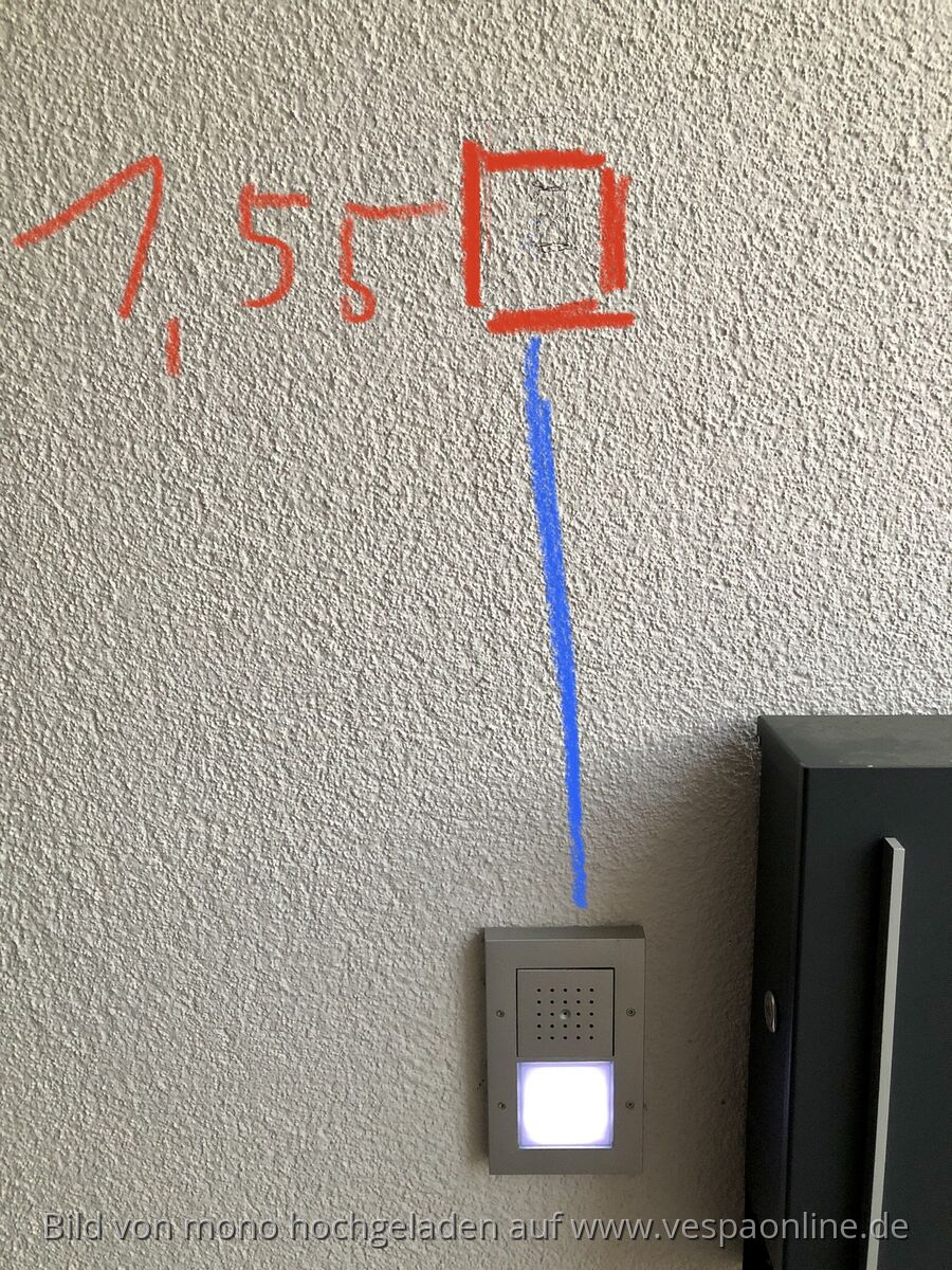

    • September 14, 2020 at 22:43

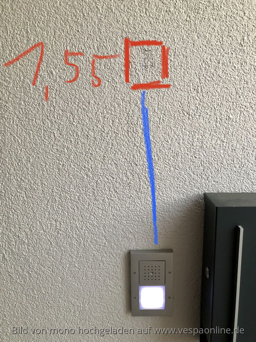

    Ich habs in der Nacht nochmal umgeworfen und mich doch für die Lösung von eKey entschieden. Die Erfahrungen zum GIRA Fingerprint im Netz sind nicht sehr überzeugend. Schlechte Erkennungsrate und Fehleranfällig soll der Scanner sein. eKey wird überall wärmstens empfohlen.
    Das Ding sollte aber mindestens auf 1,55cm installiert werden. Dann liegt der Finger richtig auf. Ist das zu tief, zieht man nur die Fingerkupp drüber = schlechte Erkennungsrate.
    D.h. woll Schlitz klopfen und dann irgendwie wieder schön verputzen.
    Davor graut er mir am meisten. Wollte das eigentlich nur über die Klingel setzen und mit einer 3er Abdeckung verkleiden. Ich glaub das wird nicht mehr so schön wenn ich das neu verputze.
    Die Elektrik wird easy, aber vor dem Rest graut es mir.

    • September 16, 2020 at 19:27
    Es gibt dünne Kunststoffrohre in vielen Farben. Evtl auch in deiner Klingelfarbe. Online. Mal googeln.
    Einfach halbieren und dann über das Kabel setzen. Oder muss das Kabel unzugänglich gemacht werden wegen Einbrecher oder so?
    Dann kannste das über den Schlitz machen damit man es nicht sieht. Oder du streichst die ganze Fassade neu...

    • September 16, 2020 at 23:03
    Ja, da ist was dran. Ich hab aber auch vier von der Sorte :) Das lohnt sich.
    Hab noch rausgefunden das man den Scanner auch um 90 Grad drehen kann. Dann liegt der Finger ebenfalls flach auf. So muss ich nur den Briefkasten etwas versetzen. top-)

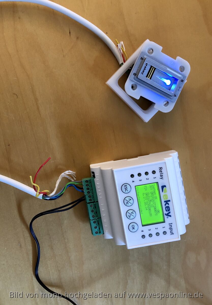

    • September 17, 2020 at 14:17

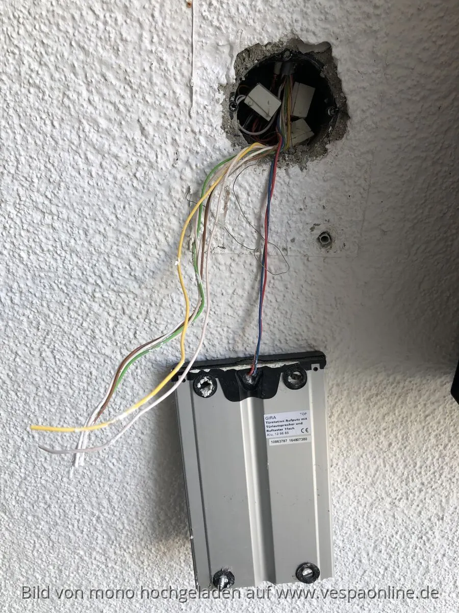

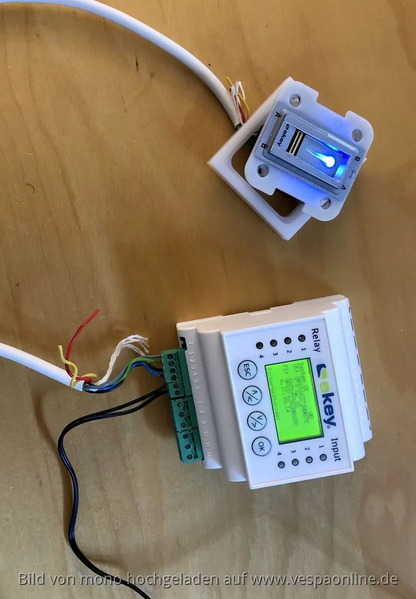

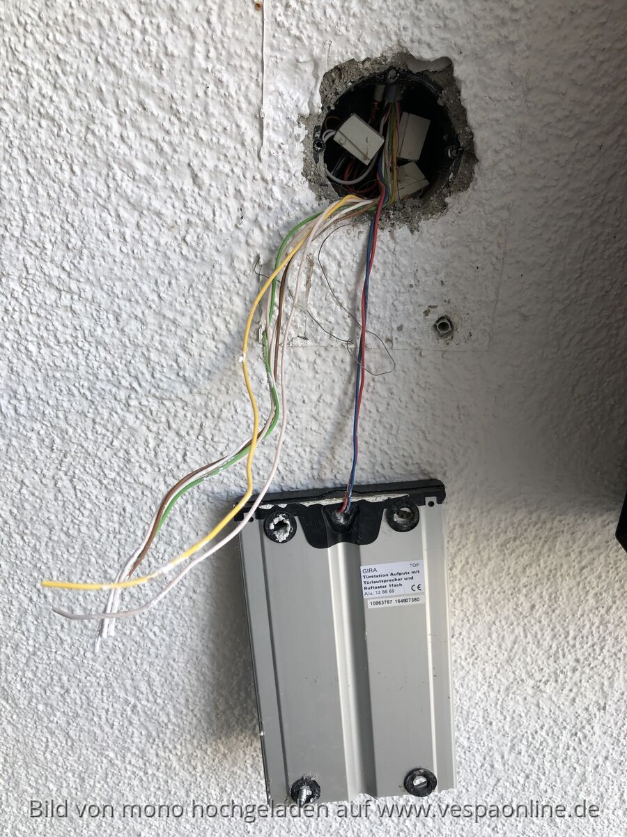

    Die Post war da....
    In der Mittagspause ein kleiner Versuchsaufbau.
    Läuft! Finger werden erkannt, Relais schaltet.
    Also raus an die Klingel.
    Ups... doch Aufputz, statt UP. Arrgh :-1
    Aber ein Loch wo es reinpassen sollte.
    Also mal die GIRA Leiste 3fach bestellt. Dann wird das irgendwie reingebastelt.lmao
    Heute Nachmittag will ich mal die Kabel identifizieren und dann die Türe öffnen.
    Ich berichte ...

    • September 17, 2020 at 19:40
    Das Relais ist im Hauptverteiler im Keller. Sonst könnte das manipuliert werden. Verbunden mit 4-Drahtleitung (RS485). Also einfaches Klingelkabel das mit 8-Adern eh schon lag. Zwei gehen für die Klingel drauf, vier jetzt für den Fingerprint.
    Darüber meldet der Fingerprint den "Hash" des Fingers an das Steuergerät. Stimmt dieser überein, schaltet das Steuergerät sein Relais, welches dann über das GIRA Steuergerät das Türschloss freischaltet. Fertig.
    Aber Videos sagen mehr als Wortefroehlich-)
    Es läuft!
