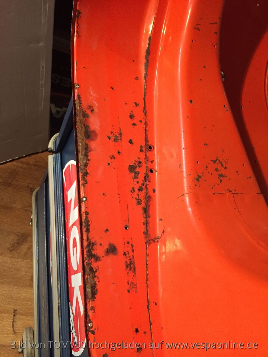

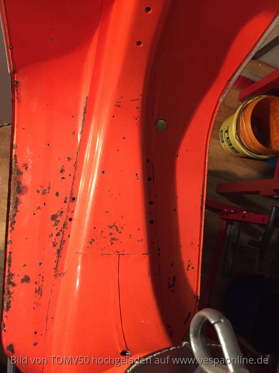

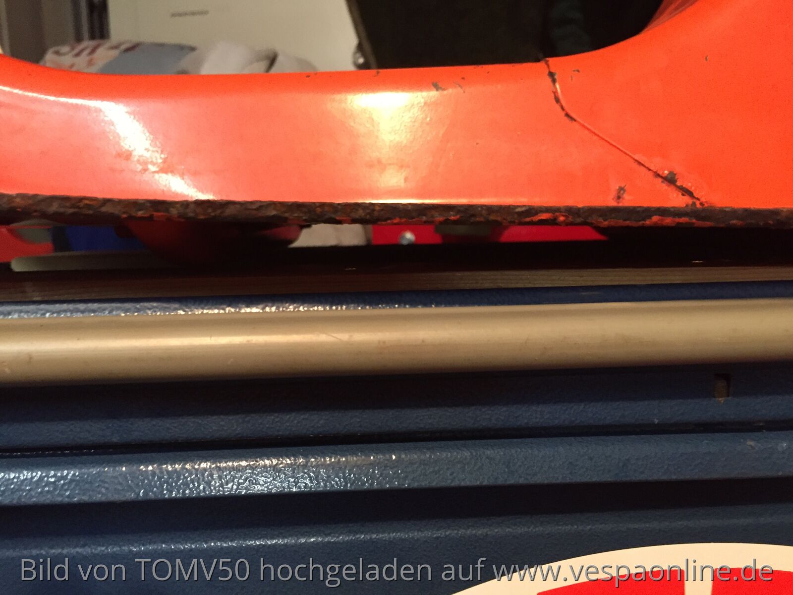

Dachte, ich entferne den gröbsten Rost mit einer Messingbürste, polier den ganzen Rahmen mit Rot-Weiß silikonfrei und reibe den kompletten Rahmen dünn mit Oxyblock ein.
Wenn das ganze trocken ist, noch einmal, nach dem durchtrocknen aufpolieren und mit Wachs versiegeln.
Weiß nicht, ob das in dieser Reihenfolge Sinn macht, da hier scheinbar jeder auf eine andere Methode setzt.
Wie würdet Ihr das machen?
