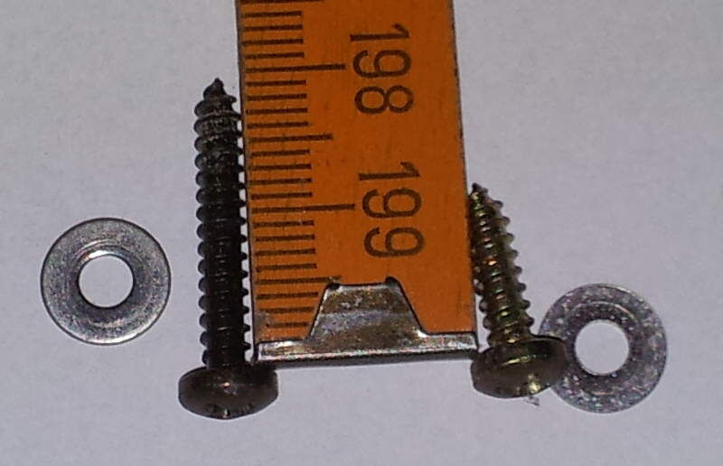

    Hallo, an meiner PK XL2 fehlen mehrere Schrauben, die leider auch nicht auf den Explosionszeichnungen von SIP auftauchen. Es handelt sich dabei um die Schrauben um den Tacho an der Tachoumrandung zu befestigen und den Schrauben um die Tachoumrandung an der obere Lenkerabdeckung zu befestigen. Wäre nett, wenn mir jemand einen Link oder Maße schicken könnte.

    • November 3, 2020 at 15:59
    • Hilfreichste Antwort
    3 X 20 und 3 X 10 müsste das sein, jeweils mit Scheibe.
    Die langen Schrauben innen Stücker 4 und die kurzen außen Stücker 6.
