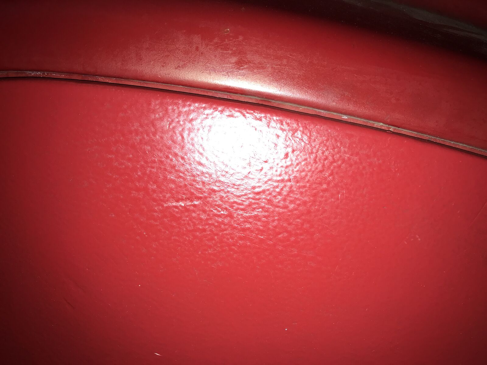

    Wir versuchen das aktuell flächig zu verarbeiten.
    Das Ergebnis ist gerollt Orangenhaut und mit 2k Verdünnung zu 10% aus der Lackierpistole schon fast als Ananas zu bezeichnen.
    WTF?

    Exakt nach Verarbeitungshinweisen gearbeitet?
    Richtige Düse? Passende Verdünnungsmenge?

    • November 5, 2020 at 18:19
    Ich habe vor Jahren mal ein Treppengeländer einer Außentreppe damit lackiert. Mit 10 Prozent Verdünnung hatte ich in etwa Dein Ergebnis. Außerdem hat es elend lange gebraucht bis es wirklich ausgehärtet war.
    Akzeptables Ergebnis war mit 15 Prozent Verdünnung und Zugabe von Härter erreicht. Dann hatte es fast keine Struktur mehr. Meine Hoffnung, dass es aufgrund der Dicke des Auftrags auch etwas Macken kaschiert, hat sich nicht bestätigt. Im Gegenteil.

    Ja. Alles „richtig“ gemacht.
    In Konsequenz wie bei Menzinger. Mit mehr Verdünnung als 10% wurde noch nicht gearbeitet.

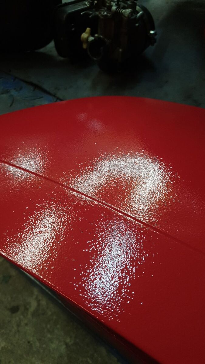

    Hier übrigens die Textur nach dem Rollen, zwei Monate getrocknet.
    Der Lack wurde einfach und unverdünnt aufgetragen. Die Außentemperatur lag bei 15-18 Grad C.

    Schön ist anders. Hast Du schonmal polieren versucht?
    Angeblich soll es auch einen Glanz-Zusatz von Brantho geben.

    Es sieht schlimmer aus, als es ist. Wenn man den patinösen Zustand erhalten will, fällt das im Gesamtbild weniger auf. :-4
    Nichts für ungut. Ich glaube, das sind eben so Anfänger-Anwendungsfehler.
    Das Zeug hat brutal viel Pigment.
    Man muss eben um die 20% Nitroverdünnung beimischen, wenn man mit Pistole lackiert (Düse 1,3 bis 1,5), bei kalten Temperaturen eventuell mehr.
    Das Gleiche gilt für die Pinsel/ Flor-Rolle bis 10% Nitro.
    Nimmt man die entsprechende Verdünnung von Branth Chemie ist etwa die Hälfte beizumischen.
    Das Ganze ergab sich aus verschiedenen Telefonaten mit dem Chef von Brantho K und sachdienlichen Hinweisen von Morlock Motors. Allerdings määt de Jünni dat us dä Lamäng eruss.

    Also oben habe ich mich was missverständlich ausgedrückt.
    Mit der BK Verdünnung nimmt man ca. die Hälfte vom Verhältnis der Nitroverdünnung.

    In dem Zusammenhang wurde festgestellt, dass BK Farben durch die jeweiligen Pigmente unterschiedlich thixotropiert sind.
    Das schwarz 9005 ist so wie Teer und das Lichtrau deutlich dünner, zum Beispiel.
    Das hält daher den Günni wohl fünf Minuten länger auf, das ihm unbekannte Weiß einzustellen. Wahrscheinlich atmet der Lack einfach kurz an und der zieht sich glatt.
