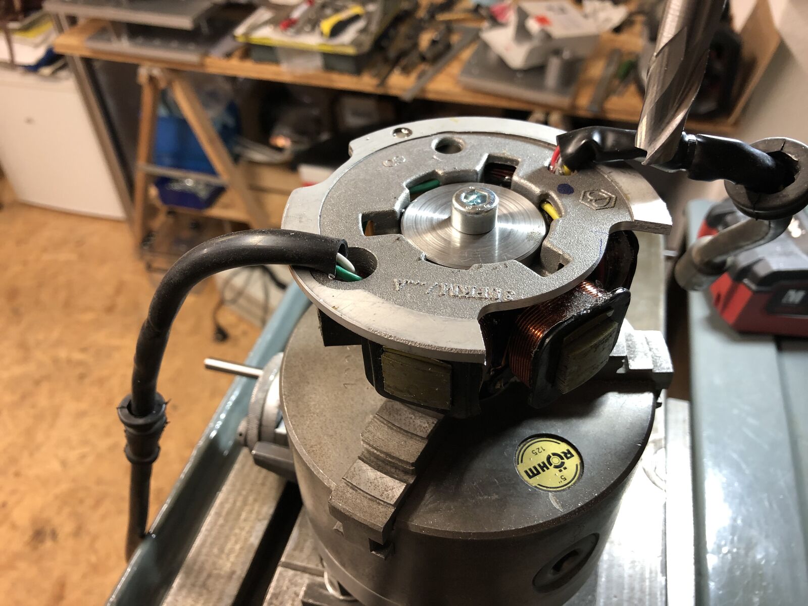

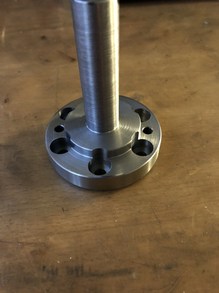

    Dafür ist Material gesägt für die Hülse (die auf den umgearbeiteten Konus befestigt werden wird) mit mit den zwei Lochkreisen für Polrad und Varioadapter.
    Jetzt braucht es nur noch eine Lücke auf der Maschine. Material habe ich einen höher legierten Vergütungsstahl ausgesucht, der aber nicht vergütet wird.
    Ich bediene mich der relativ hohen Festigkeit und Zähigkeit des unvergüteten Grundmaterials.
    Härten und Anlassen wäre keine Option, weil ich soviele Geometrien habe an dem Ding, die dann geschliffen werden müßten, das wäre ein gigantischer Aufwand und unbezahlbar als Einzelstück.
    Dann könnte ich das Ding gleich aus einem Stück machen inklusive Konus.
    Aber richtig hart ist ja weder Konus, noch die KW selber, also sollte das passen. Ich habe mit den Wandstärken nicht so gegeizt, weil das leichte Polrad mir ja einen Gewichtsvorsprung gibt.
    Auf allen Geometrien (Durchmesser und Planflächen), die relevant sind, habe ich 0,5 mm Aufmaß drauf, die ich dann nach dem Verbinden mit dem Konus auf dem konischen Dorn dann fertig drehe.
    So ist der Plan, dann sollte ich die geringsten Rund- und Planlaufabweichungen haben.
    Wenn das dann mal fertig überdreht ist, kommt der letzte Auftritt des Ape-Motorgehäuses und des Ape-Polrads, beides zur Verfügung gestellt zum Abmessen von einem Ape-Kollegen.
    Ich werde erst eine ZGP in den Apemotor montieren mit meiner alten Kurbelwelle, den Malossi drauf mit Kolbenstopper und dann irgendwie eine geeignete Position suchen, mit der ich sinnhaft die richtige Position von dem Polradtopf zum neuen Konus mit Varioaufnahme übertrage.
    Ich weiß noch nicht genau wie, aber die Details werden mir dann schon einfallen.
    Der Polradtopf und die Hülse mit den Befestigungsbohrungen müssen ja richtig positioniert zueinander verbohrt werden.
    Weiter muß ich sowohl an meinem ZGP-Adapter, als auch an der neuen ZGP irgendwie neue Markierungen machen, die für die Werksmarkierungen stehen. Die Markierungen an der ZGP werden ja weggefräst, weil sie in der notwendigen Aussparung für die Übertrömertaschen sitzen und im Gehäuse der Automatik gibt es ja nichts derzeit.
    Eine grobe Orientierung sollte ich schon haben.
    Ich habe aber ohnehin beschlossen, einen Halter für den Motor zu bauen, damit ich ihn komplett außerhalb der Wespe in Betrieb nehmen kann. Sowohl fürs Abblitzen, als auch vor allem, um die Funktion der Vario zu beurteilen.
    Der Motor wird erst eingebaut, wenn er außerhalb mal gelaufen ist und die Vario plausibel durch ihre Spreizung läuft.

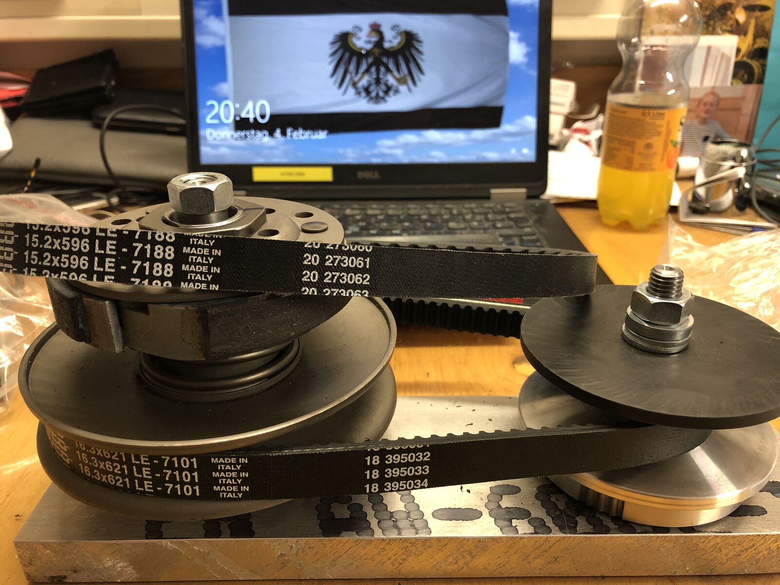

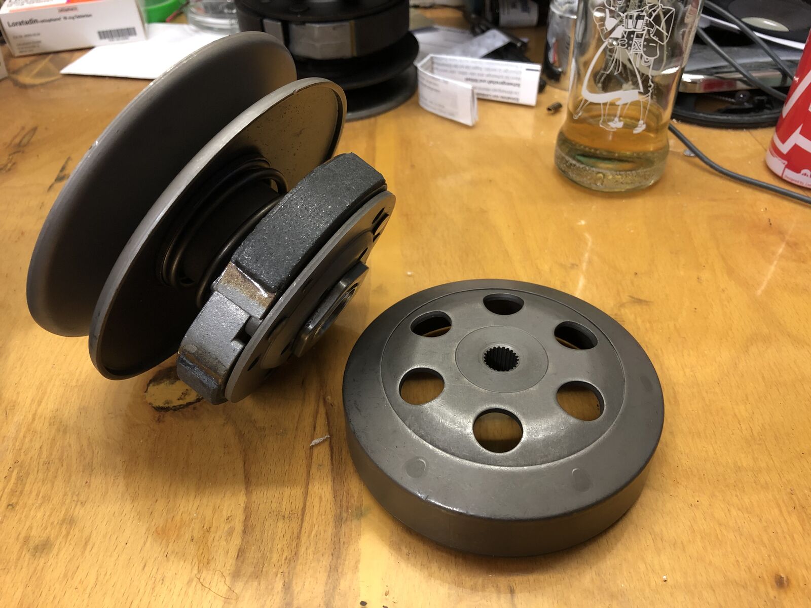

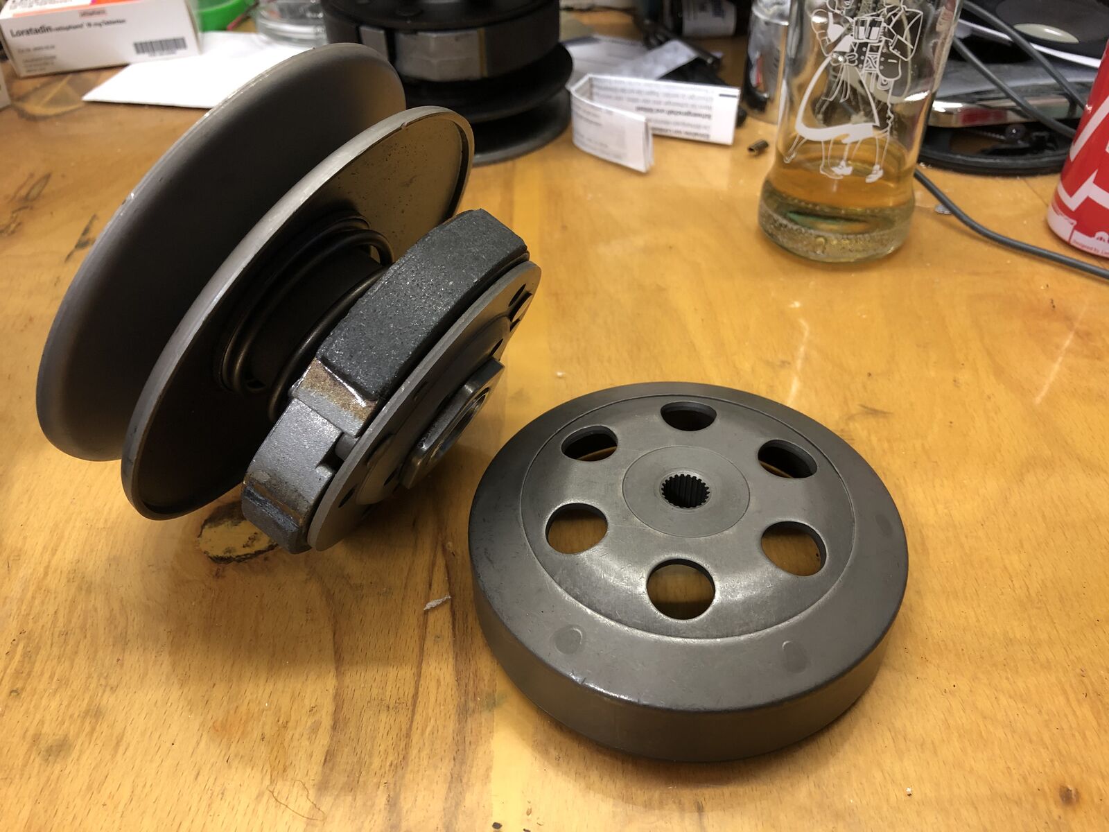

    mein Wandler mit Kupplung und Glocke ist gekommen.
    Der Wandler mit seinen Scheiben entspricht exakt dem Wandler von Mario bezüglich den relevanten Abmessungen und ebenso dem der ET4.
    Ergo bleibt wie erwartet meine Übersetzung auch exakt gleich mit der neuen Malossi-Vario.

    Ich weiß jetzt nicht, wie tief der einzelne hier in Teilen einer Variomatik der Plastik-Roller ist.
    Daß das Ding bei mir verkehrt herum eingebaut werden muß, habe ich ja schon öfters erwähnt.
    Jetzt ist es so, daß so eine Wandlereinheit in einem Scooter auf der Getriebeingangswelle mit einer Nadelhülse und einem Rillenkugellager gelagert ist, Kupplung außen links.
    An der Stelle sitzt auch das Kugellager mit einem kleineren Innendurchmesser als die Nadelhülse am anderen Ende, die praktisch direkt am Getriebe sitzt.
    Baut man so ein Teil anders rum ein (wie ich), hat man den größeren Lagerinnendurchmesser außen.
    Das ließe sich ja prinzipiell mit einer Hülse lösen, wenn nur bei den aktuellen Wandlereinheiten das Rillenkugellager nicht einen Inneringdurchmesser von nur 12 hätte, die Nadelhülse 17.
    12 ist halt etwas mager, die Funktionslänge ist ca. 60 mm plus Befestigungsgewinde.
    Nun gibt es theoretisch auch die erste Generation von Wandlern mit 2 Rillenkugellager, Innendurchmesser 15. Schonmal etwas solider.
    Auch der Wandler der ET4 ist aus dieser Zeit. Das Problem ist halt nur, daß diese Varianten so gegen Ende der 90er von der Type mit Nadelhülse und Lager abgelöst wurden und nun neu auch nicht mehr wirklich zu kriegen sind.
    Damit käme ich ja vom Regen (Ersatzteile PK Automatik) in die Traufe.
    Theoretisch könnte ich ja den ET4-Wandler nehmen und eine kleiner Kupplung drauf machen. Aber die Kupplungen für die alten Wandler sind halt auch rar.
    Ich meine, ich will diesen ganzen Aufwand ja nicht dafür treiben, daß ich in die nächste Ersatzteil-Notsituation reinkomme, bevor der Giga-Aufwand beendet ist.
    Vorne am Varioadapter kann ich später alleine mit der Länge des Varioadapters steuern, welche Massenvario ich draufmachen kann. Mit nur einem einzigen Drehteil! Alles andere bleibt gleich und axial habe ich noch Luft selbst für eine ausladende modere Piaggio-Vario.
    Die Rechnung geht aber nur auf, wenn ich an der Getriebeeingangsseite die Wandlerscheiben an der exakt gleichen Position halte.
    Und das mache ich lieber mit aktueller Massenware als mit umgestrickten Mangelwarenteilen, die über 20 Jahre alt sind und schlecht zu bekommen.
    Wenn da was fehlt, kann ich den ganzen Getriebeeingang neu stricken und dann läuft es ohnehin auf die aktuellen Wandlerkonstruktionen raus.
    Lange Rede, kurzer Sinn, das will ich nicht, obwohl ich bis auf die Kupplung alles vor mir liegen hätte, halt gebraucht.
    In zwei Jahren suche ich dafür Teile ebenso bei Ebay wie aktuell die Vespa Automatikteile. Dann geht der Scheiß von vorne los, früher als mir lieb ist.
    Die Wandler mit Nadelhülse sind heute noch aktuell und absolute Massenware.
    Momentan schwanke ich noch etwas:
    a) die Wandlereinheit mit dem Ori.Lager zu verbauen und eine 12er Welle in Kauf nehmen
    b) die Wandlereinheit öffnen und anstatt dem 12x24x6 RiKuLa ein 15x24x5 Dünnring-Rikula zu verbauen. Bißchen Lagerausgleichscheiben und fertig.
    c) den Wandler komplett auf den Kopf stellen und Lager nach Wunsch einbauen inklusive ausdrehen neuer Lagersitze im Rahmen der Geometrie, die das Ding vorgibt.
    Ich tendiere gerade zu b). Das putzige Lager ermöglicht eine 15er Getriebeingangswelle analog zu den Generationen bis Ende der 90er, mit der immerhin auch die großen Roller unterwegs waren.
    Die radiale Belastung ist auf Höhe der Riemenscheiben höher und da sitzt die 17er Nadelhülse, lediglich auf der Kupplungsseite säße das Lager mit den kleinen Kugeln.
    In dem Moment, wo die Kupplung keinen Schlupf mehr hat, sieht es nur noch quasistatische Last aus der Dynamik der Drehzahl und der nicht zu vermeidenden Unwucht (naja, bei kleinen Kugeln auch nicht der Renner).
    Ich müßte aber keine Lagersitze nachbearbeiten und könnte zur Not das Lager öfters tauschen.
    Es bleibt jede Lösung ein Kompromiß. Halt wie der ganze Umbau selber.
    Im Prinzip sollte ich die Lager tauschen (Nadelhülse gegen Rikula und RiKuLa gegen Nadelhülse), aber Kugellager und Nadellager haben unterschiedliche Standarddurchmesser, dann kommt wieder die Bearbeiterei.
    Und einen Preßsitz in 60 mm Tiefe in hartes Material zu bearbeiten ist auch so seine Sache. Da drückt es den Meißel weg, er wimmert und flattert und es kommt irgendeine Passung raus.
    Und die sitzt dann auch noch so ungeschickt tief, daß mit einem Lagersicherungskleber kaum sicher gearbeitet werden kann...
    Es wird vermutlich b). Ich baue wahrscheinlich nächste Woche mal den Wandler von Mario auf das Dünnringlager um und schau mir das mal an, bevor ich den nagelneuen umbaue. Immer gut, wenn man Material zum Testen hat, bevor ich das neue Zeug zum experimentieren nutzen muß.
    Und wenn es nicht kaputt geht, kommen die Teile auf Lager als Ersatz.

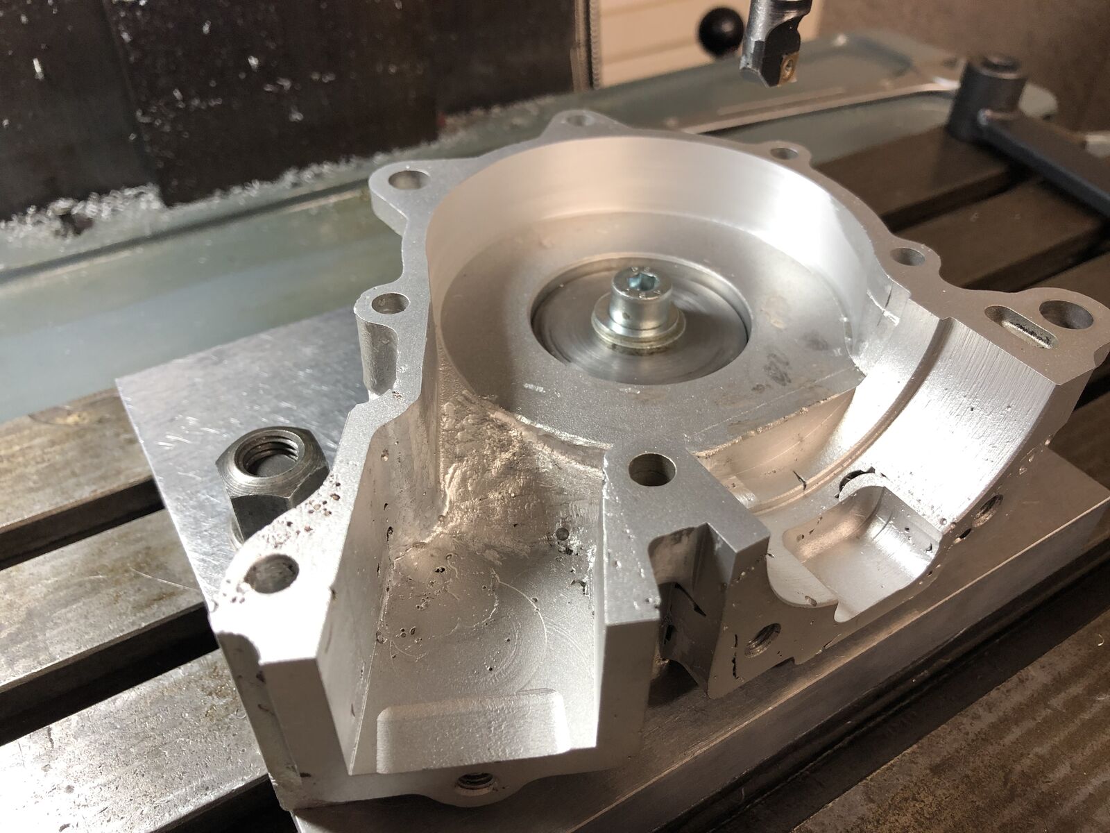

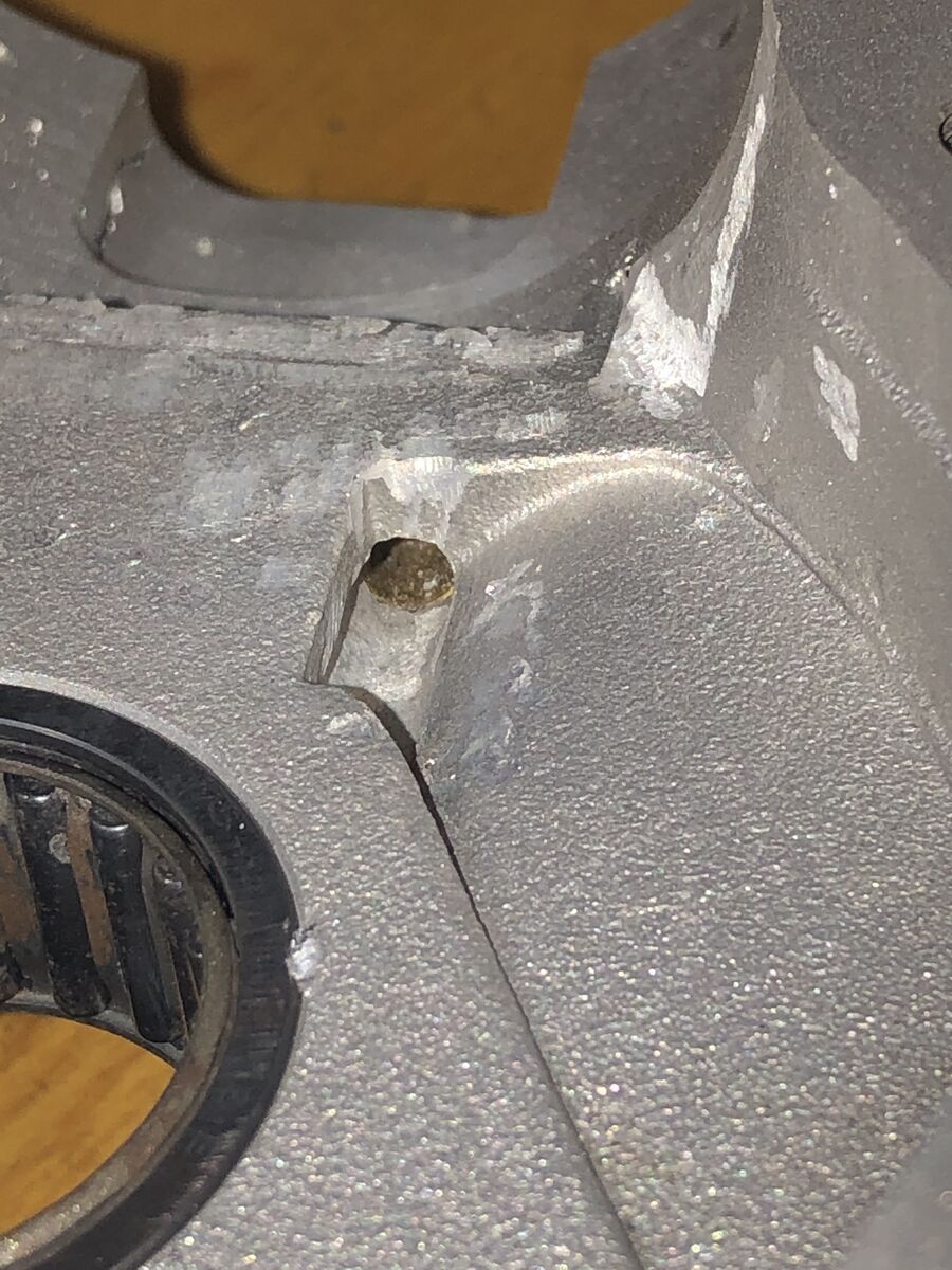

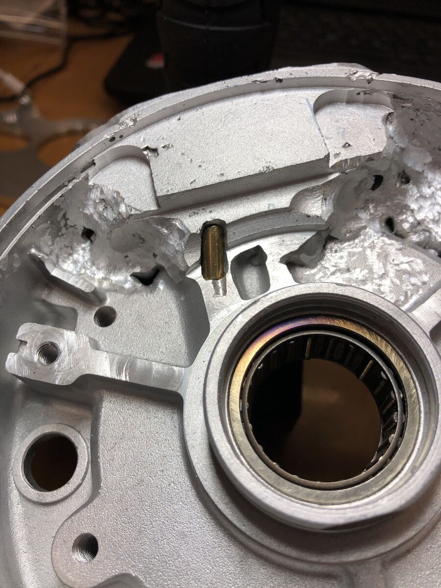

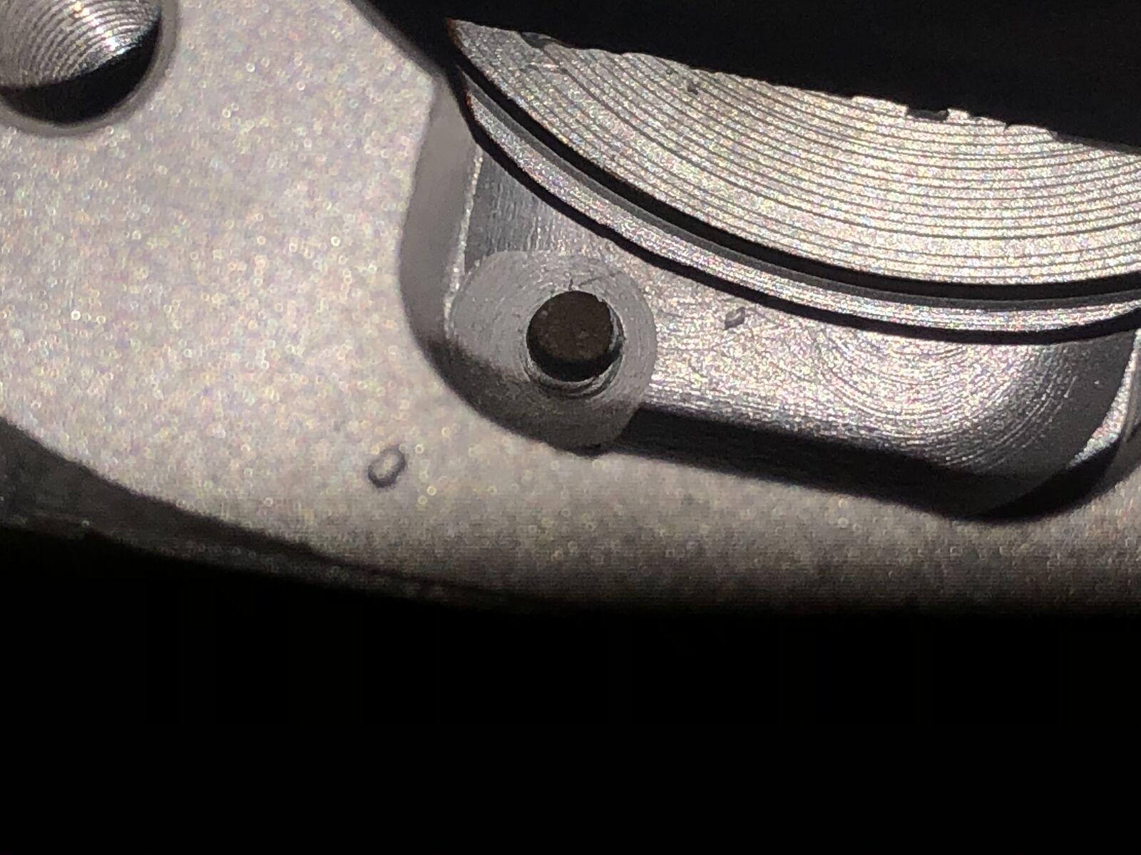

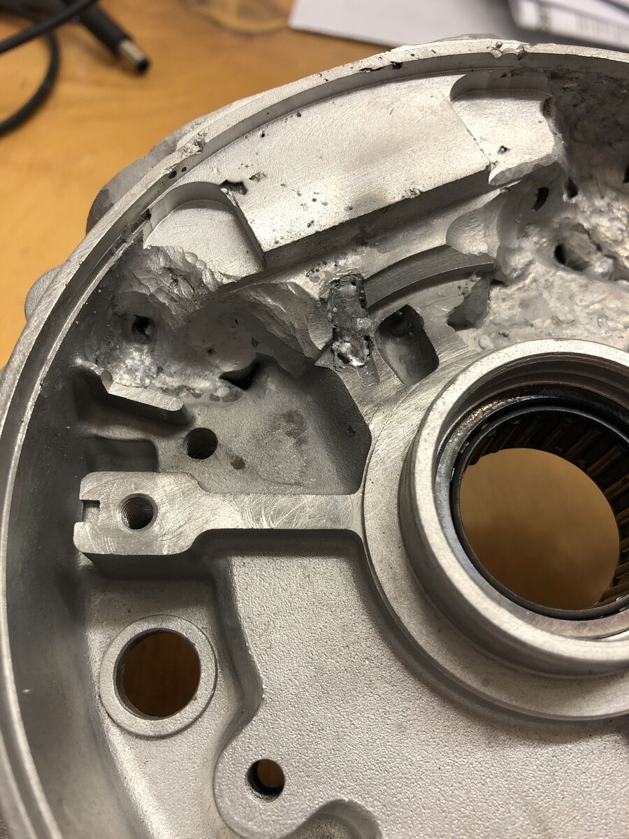

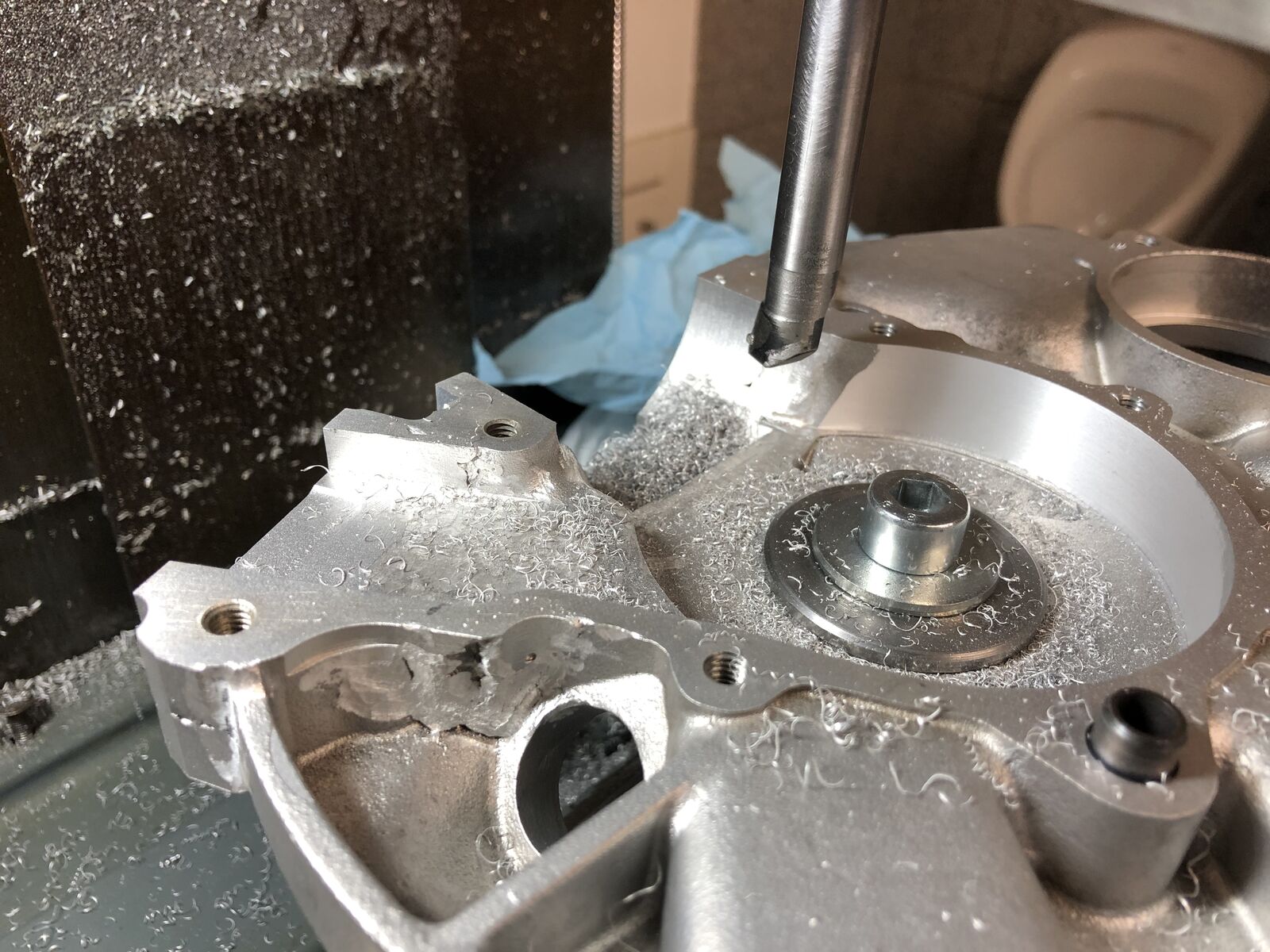

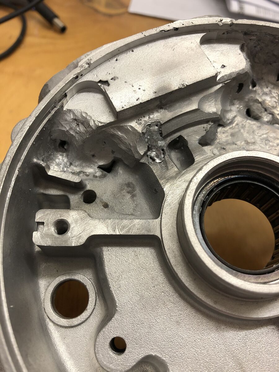

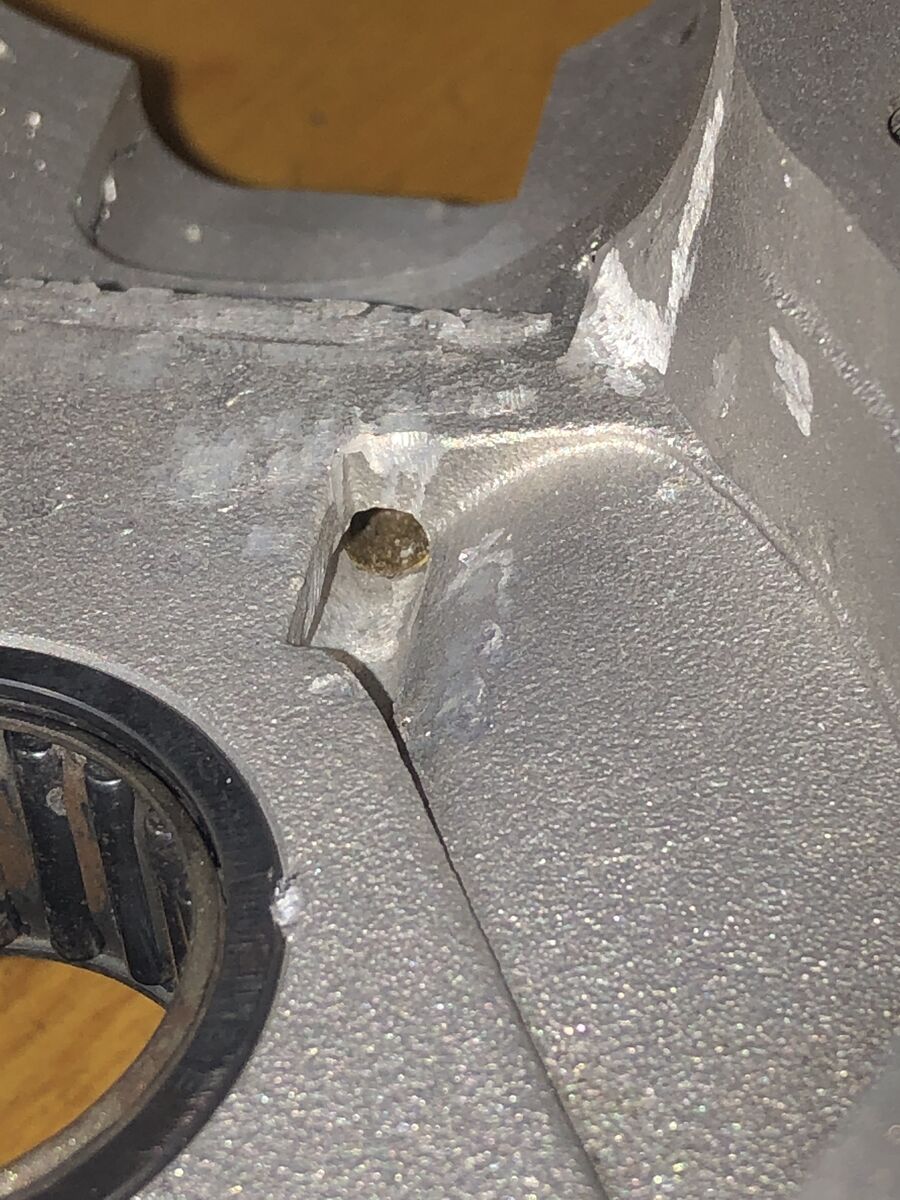

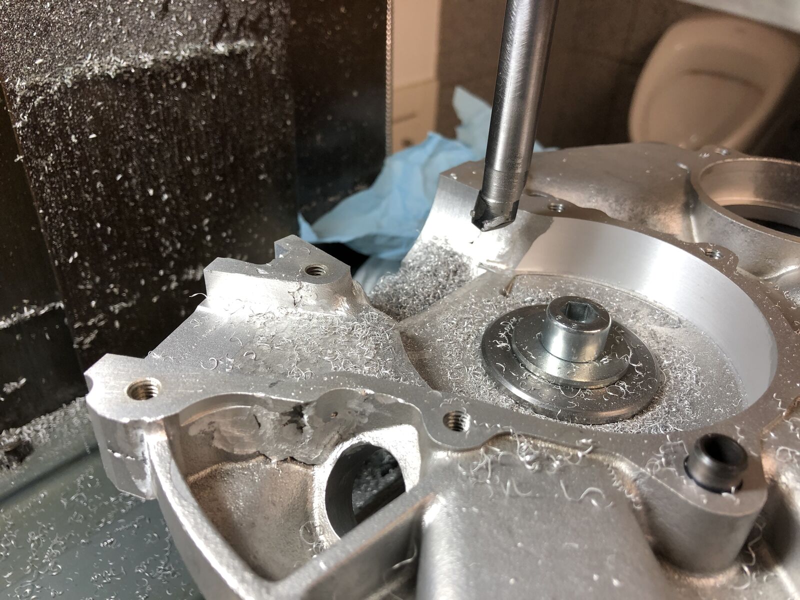

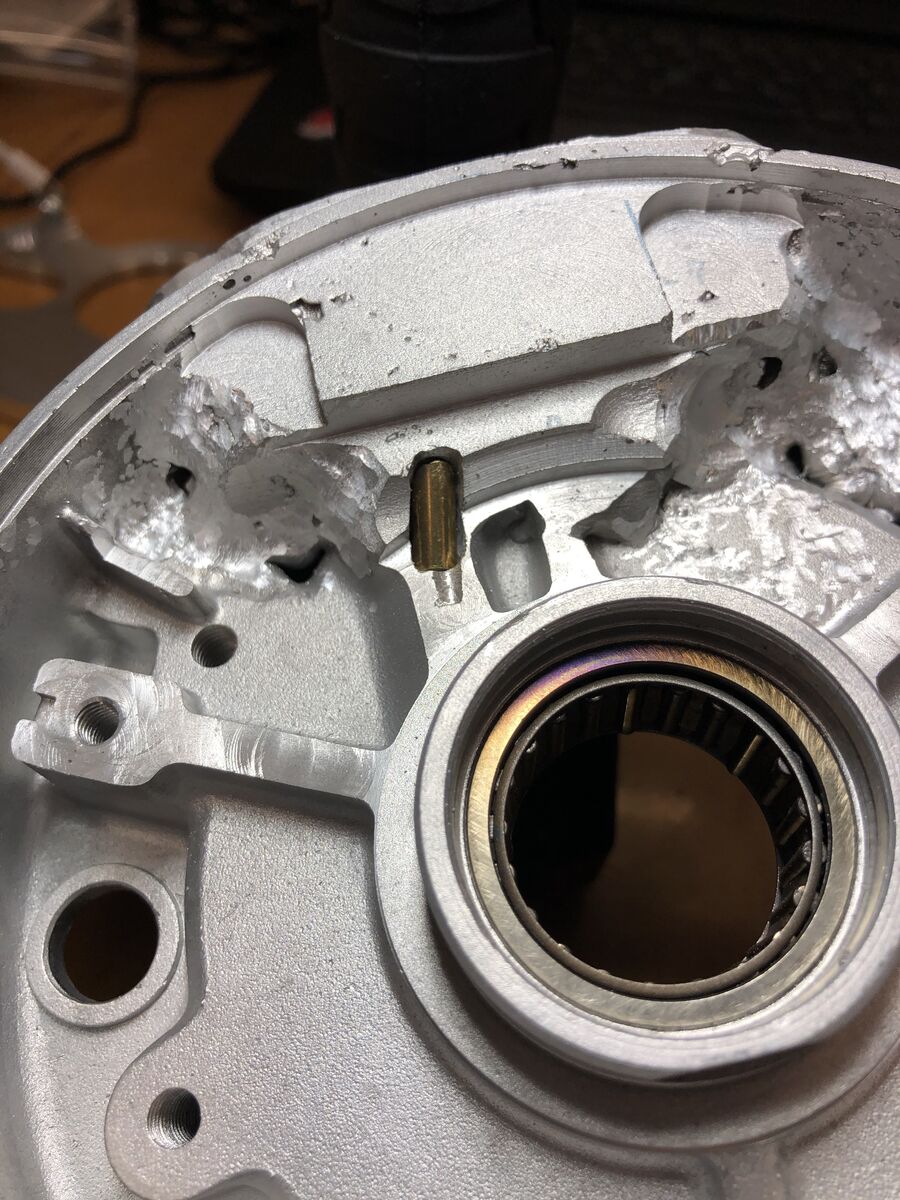

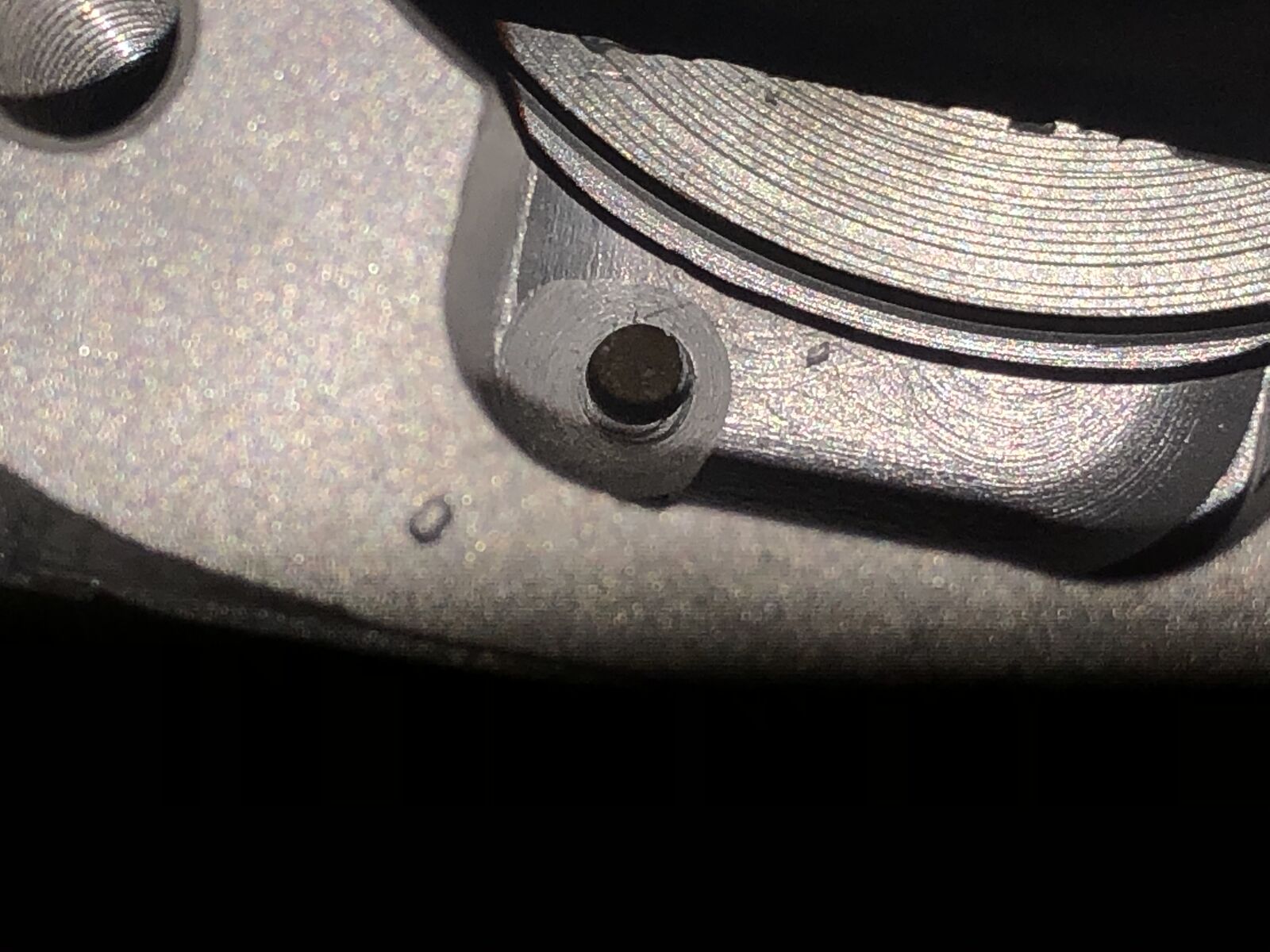

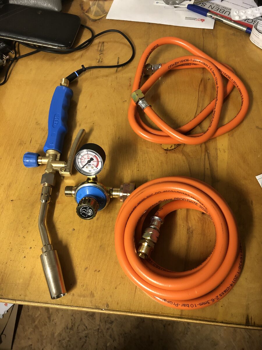

    nach viel unfreiwilliger Beschäftigung mit Neuschnee habe ich kunstvoll ein neues Messingröhrchen eingepaßt und wollte meine Alu-Lot ausprobieren.

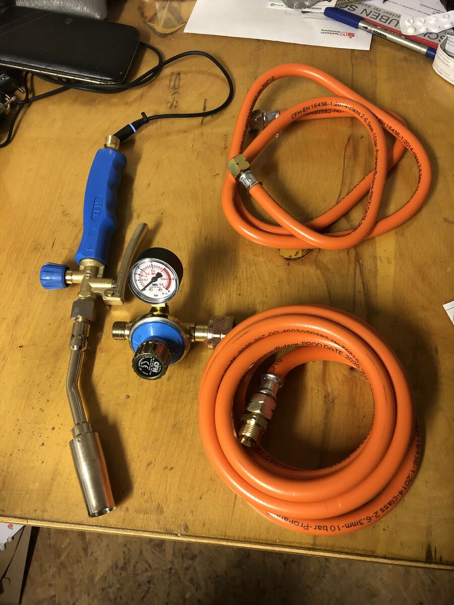

    Zuerst habe ich es gleich am Block ausprobiert. Mit meiner Lötlampe habe ich wahrscheinlich nicht die Temperatur am Block erreicht, es hat nicht funktioniert.
    Dann habe ich das an einem kleineren Alustück ausprobiert, dafür sollte der Brenner reichen.
    Da ging es auch nicht. Dafür hat das Lot hervorragend sich mit dem Stahlblech verbunden, das als Unterlage drunter lag...Und zwar richtig gut, warum auch immer.
    Naja, ob es jetzt die mangelnde Hitze war oder das Lot irgendwie nicht so der Renner, ich weiß es nicht.
    Ich habe jetzt mal einen Brenner für eine 11 kg Gasflasche bestellt, damit sollte gewährleistet sein, daß ic genug Wärme in den Block bringe.
    Und dann bestelle ich mir noch ein zwei andere Lote mit integriertem Flußmittel.
    Dann wird es schon irgendwie klappen. Wenn das alles nix wird, kann ich immer noch Kaltmetall oder so verwenden, was solls. Dann halt erst, wenn alle Schweißarbeiten am Gehäuse abgeschlossen sind (Glocke für Fliehkraftkupplung), sonst mache ich das Kaltmetall mit der Hitze eventuell wieder kaputt.

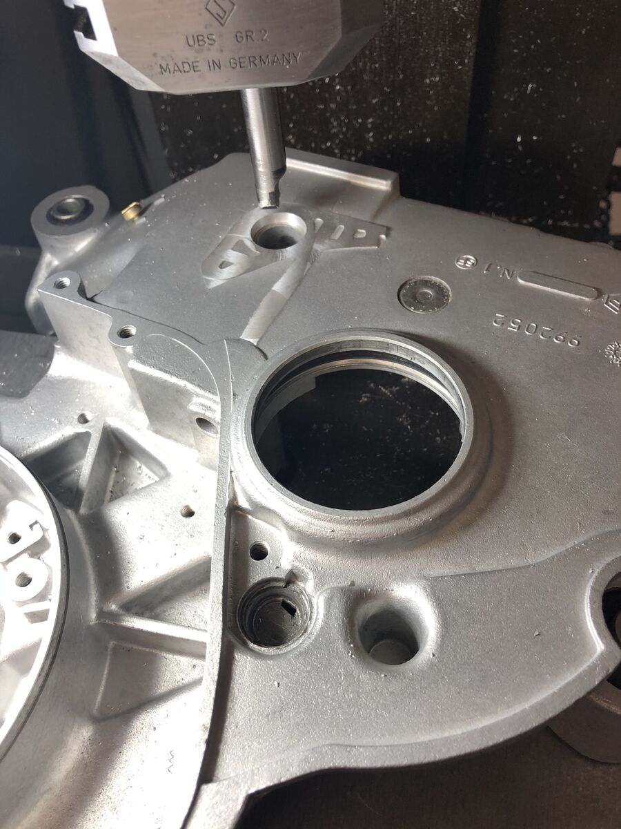

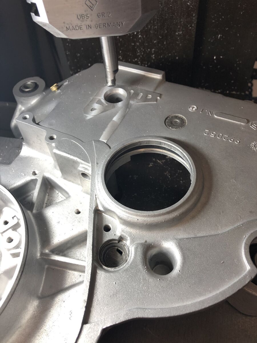

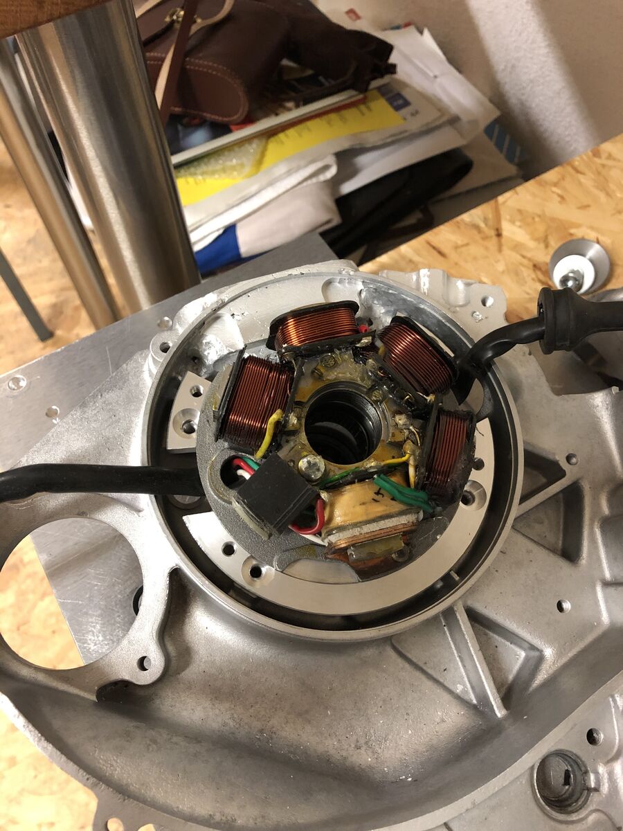

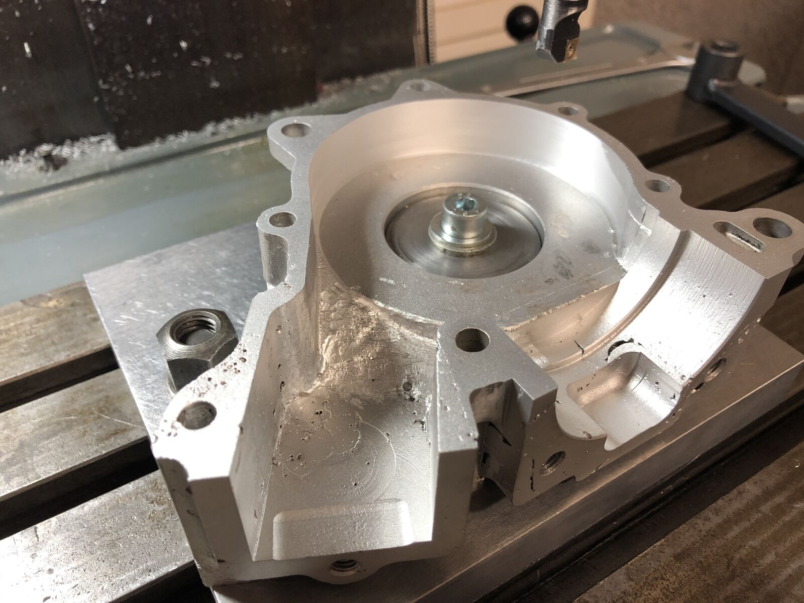

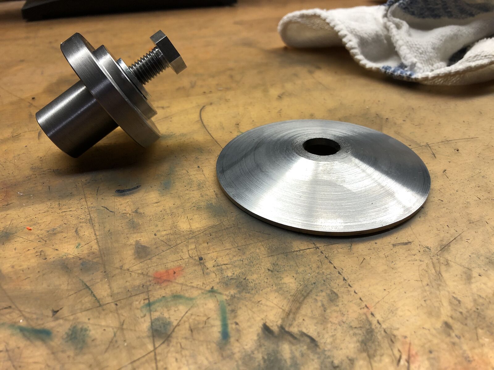

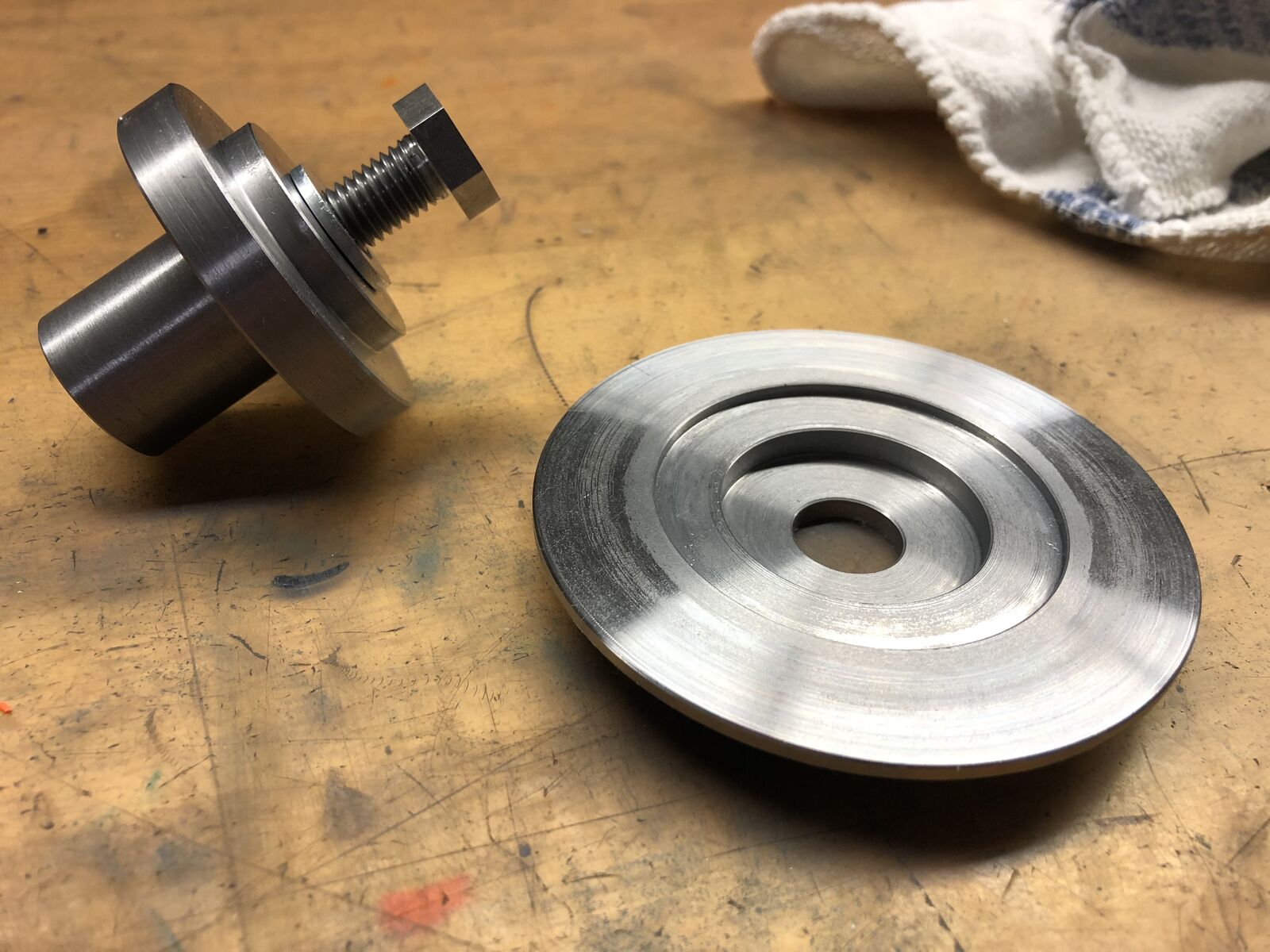

    Nachdem also das Löten nicht erfolgreich auf's erste Mal war, habe ich halt wieder den Tisch auf die Fräsmaschine gemacht und wenigsten die Rippen um den Kickstart weggefräst, damit wenigstens etwas Produktives heute noch passiert.
    Auf dem ersten Bild sieht man links unterhalbt des großen Lagersitzes noch einen Stahldeckel. So richtig wissen, was der genau abdeckt, weiß ich nicht. Nachdem das Gehäuse von 84 ist und deshalb mal zu einer Automatika gehört hat, hat es vielleicht etwas mit der Hydraulik zu tun.
    °Auf jeden Fall ist der wie die Nadelhülse der Zwischenwelle beim Ausspindeln für die Gehäuseglocke im Weg und ich habe ihn rausgefräst.
    Danach noch die Bohrung für den Kickstart mit dem Ausdrehkopf sauber gemacht, damit ich sie abstopfen kann (es war noch die Nut für den O-Ring drin, die habe ich ausgespindelt).
    Im Prinzip waren das Arbeiten, die mich jetzt nicht wahnsinnig weit vorwärts katapultieren, aber auch getan werden müssen irgendwann. Also nutze ich die Wartezeit auf mein CNC-Drehteil für den Varioadapter mit solchen Dingen.
    Die Nadelhülse der Zwischenwelle habe ich noch drin gelassen.

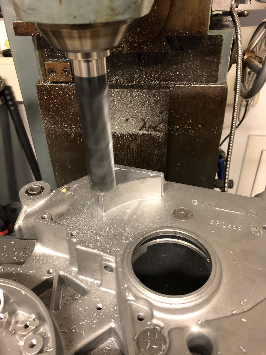

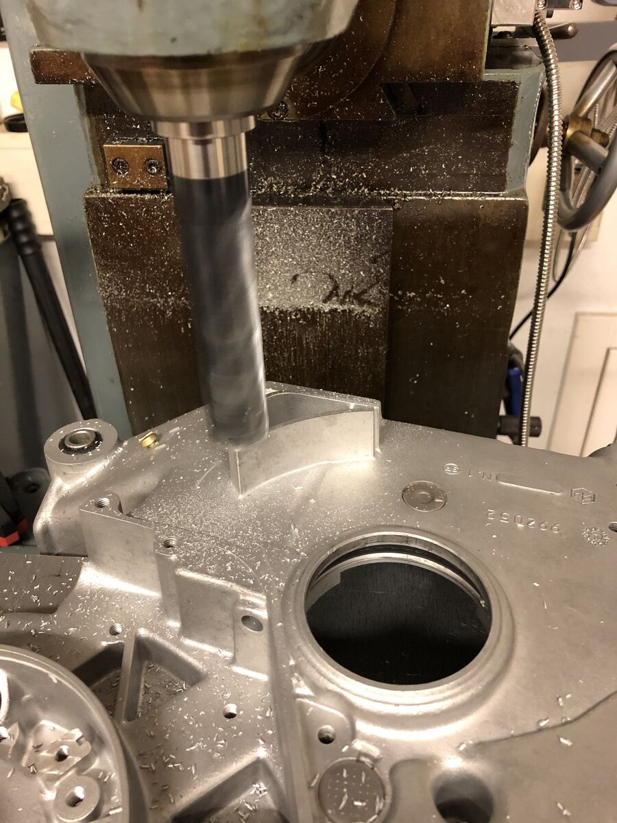

    Als das Gehäuse so aufgespannt war, hatte ich richtig Lust, die große Ausnehmung für die Kupplung rauszuspindeln.
    Natürlich geht das noch nicht, weil ich noch überhaupt nicht weiß, wie groß und wie tief. Aber darauf freue ich mich schon, das wird wieder ein großer Schritt nach vorne.
    Jetzt werde ich mal was essen und vielleicht mal so grob die Getriebeeingangswelle entwerfen. Die wird nämlich ein bißchen tricky.
    Außerhalb brauch sie einen größeren Flansch, an den ich die umgearbeitete Kupplungsglocke festschrauben werde, dann kommt ein Lagersitz für ein Kugellager/Dichtring und dann muß der Durchmesser wieder größer werden für das erste Zahnrad. Sprich, sie muß zweiteilig werden, wie auch immer.
    Sonst kann ich sie nicht montieren.
    Es lohnt sich, sich vielleicht jetzt schon ein paar Gedanken dazu zu machen. Mal kucken.
    Ich berichte,
    Gruß Paddy.

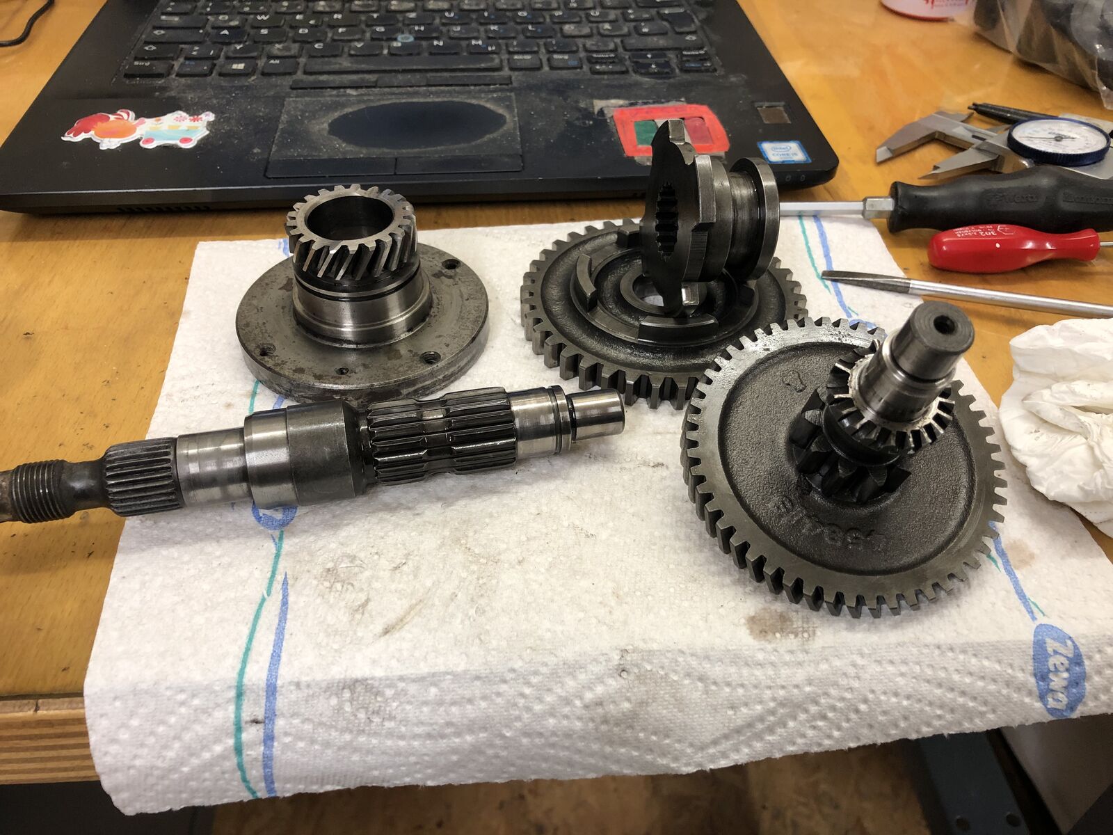

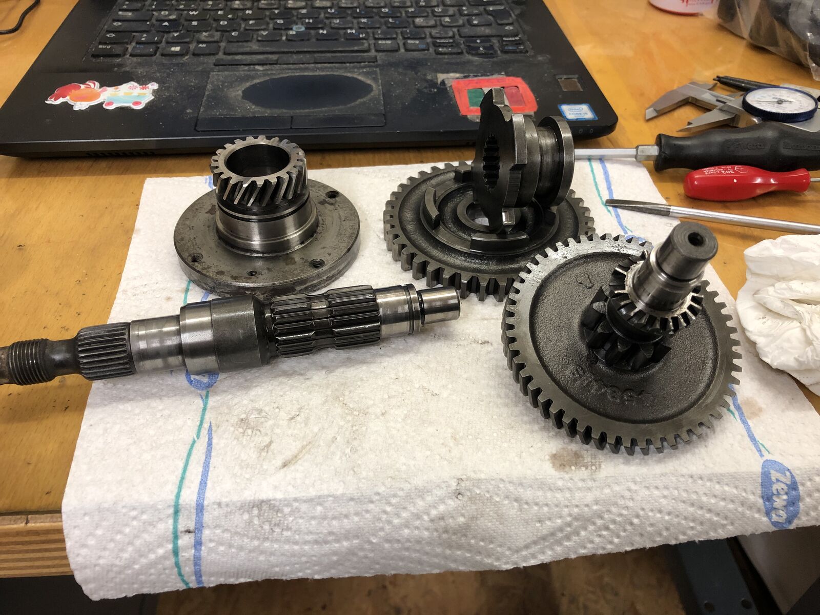

    jetzt habe ich mal die Innereien auf das Wesentliche reduziert und mal genauer betrachtet, auch in Hinblick auf meine ca. 30 mm Verschiebung der ganzen Verzahnung in Richtung Hinterrad:
    Das schräg verzahnte Stirnrad mit dem Flansch mit Gewinden dran ist quasi der Eingang vom Wandler später. An dem Ding ist normalerweise die Kupplungsglocke montiert und es trägt innen den Freilauf, den ich nicht mehr haben werde. Der ist ohnehin ein Alleinstellungsmerkmal der PK Automatik.
    Moderne Roller haben den nicht.
    Von da aus geht es auf das große schräg verzahnte Stirnrad mit dem kleinen gerad verzahnten Ritzel direkt daneben (den ausgefransten Zahnkranz mit den kleinen Zähnen nicht beachten, der gehörte mal zum Kickstart und entfällt).
    Dann halt auf das große Stirnrad, das auf der Abtriebswelle sitzt und in der PK mit dem Schiebeblock (liegt darauf) und seinen Klauen eingekuppelt werden kann. Diese Funktion entfällt ja auch künftig und ist bei normalen Rollern ebenso nicht zu finden.
    Wenn man das ganze Gelumpe mal geistig so 3 cm im Getriebe verschiebt, ist das zunächst mal nicht so tragisch, es hat genug Platz.
    Der Lagerdom der Zwischenwelle hinterradseitig kann sogar ohne Probleme um 4 cm zurückgesetzt werden, so hoch ist der im Getriebedeckel.
    Der ganze Käse fängt an, wenn man das große Stirnrad auf der Abtriebswelle verschieben will.
    Ich hätte gerne die Verzahnung erhalten, weil die auch bisher das Drehmoment gut mitgemacht hat. Aber die Verzahnung ist vielleicht gerade mal 4 cm lang, heißt, sie würde nur noch 10 mm tragen.
    Das ist Käse.
    Drehe ich das ganze um und vertausche Position von Klauenhülse und letztes Stirnrad, habe ich zwar wieder die volle Überdeckung mit der Wellenverzahnung, dafür stößt das schräg verzahnte große Rad der Zwischenwelle auf die Klauenkupplung.
    Mache ich nun das große schräg verzahnte Zwischenrad auf die andere Seite der Zwischenwelle, sterben Versteifungsrippen im Getriebedeckel.
    Alles etwas ungeschickt in Summe und es drängt sich nicht sofort eine Lösung auf....
    Ich bin an dieser Stelle mal wieder gefangen mit meinem Varioadapter. Solange der nicht fertig ist, kann ich nicht die finale Position der Kupplungsglocke bestimmen und somit die finale Verschiebung der Innereien im Getriebe.
    Unter Umständen lande ich ja so ab, daß ein Kompromiß von verbleibender Verzahnungslänge auf der Abtriebsachse und nur leichtem Kürzen von Versteifungsrippen gemacht werden kann. Wenn sich das Ganze nur 20 mm verschiebt, sieht die Welt eventuell wieder ganz anders aus. Ich bin mal vom geschätzten "worst case 30 mm" ausgegangen.
    Ist echt doof, wenn man von etwas abhängig ist, das man nur bedingt beeinflussen kann.
    Im Prinzip kann ich es mir auch sparen, die Getriebeingangswelle anfangen zu konstruieren. Ich habe noch keine Ahnung, an welcher Stelle auf der Welle das Ritzel zum Liegen kommt stand jetzt. Ergo macht es wenig Sinn, sich über den Aufbau der zweiteiligen Welle zu machen.
    Am liebsten würde ich es direkt an der Lagerstelle im Getriebedeckel positionieren, dann habe ich eventuell die größtmögliche Überdeckung der beiden Wellenteile, je nachdem wie das Ritzel auf der Welle befestigt wird.

    jetzt mal kucken, ob ich mit diesem Ding und der 11 kg Flasche Propan diese Löterei hinkriege:
    Es gibt jetzt sicher hochwertigere Brenner, aber zumindest mehr Dampf sollte das Teil haben, um den Block auf Temeperatur zu bringen.
    Eine weiteres Lot habe ich auch bestellt. Selbe Temperatur, Flußmittel aber als Umhüllung wie eine Schweißelektrode.
    Das andere Lot, das nicht so richtig funktioniert hat, hat das Flußmittel innen wie ein Elektronik-Lötzinn.
    Jetzt schauen wir mal, was der Samstag so bringt, ich gebe die Hoffnung ja nicht auf.

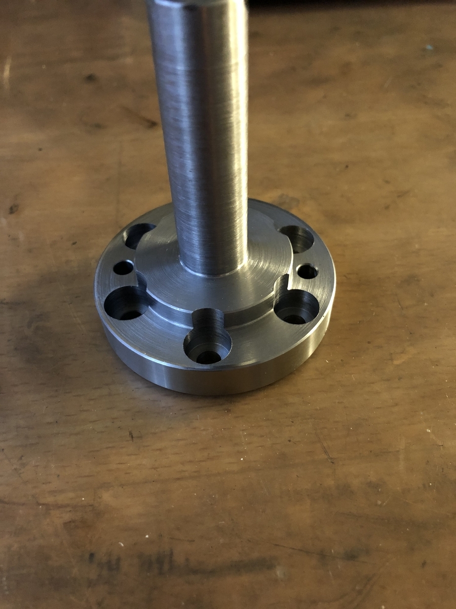

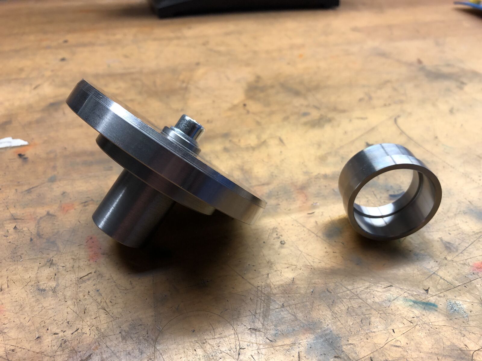

    • #150
    Hallo Kollegen,

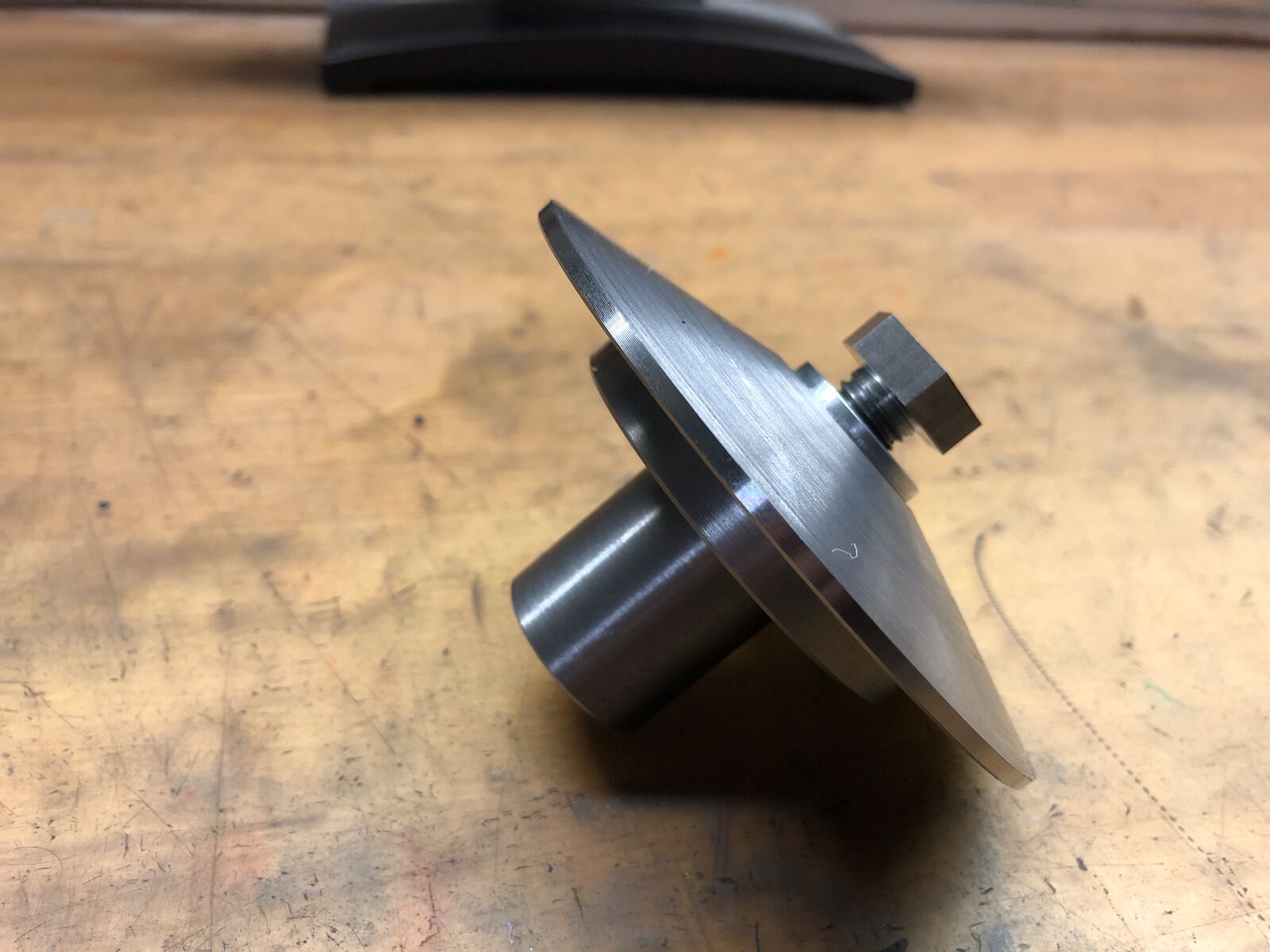

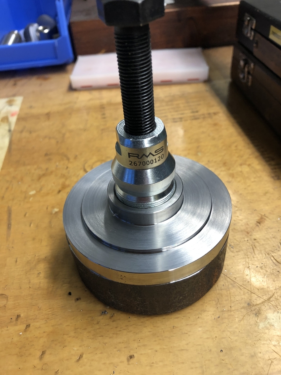

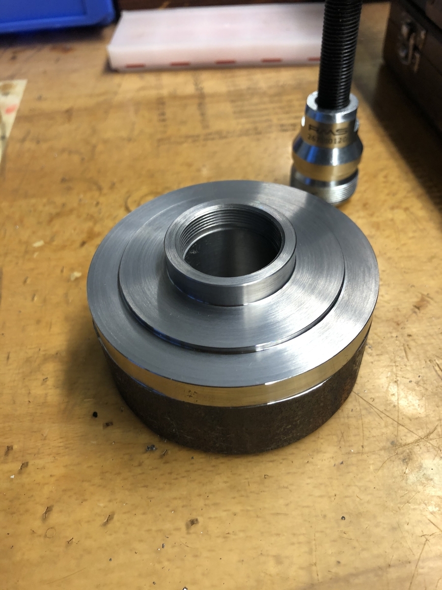

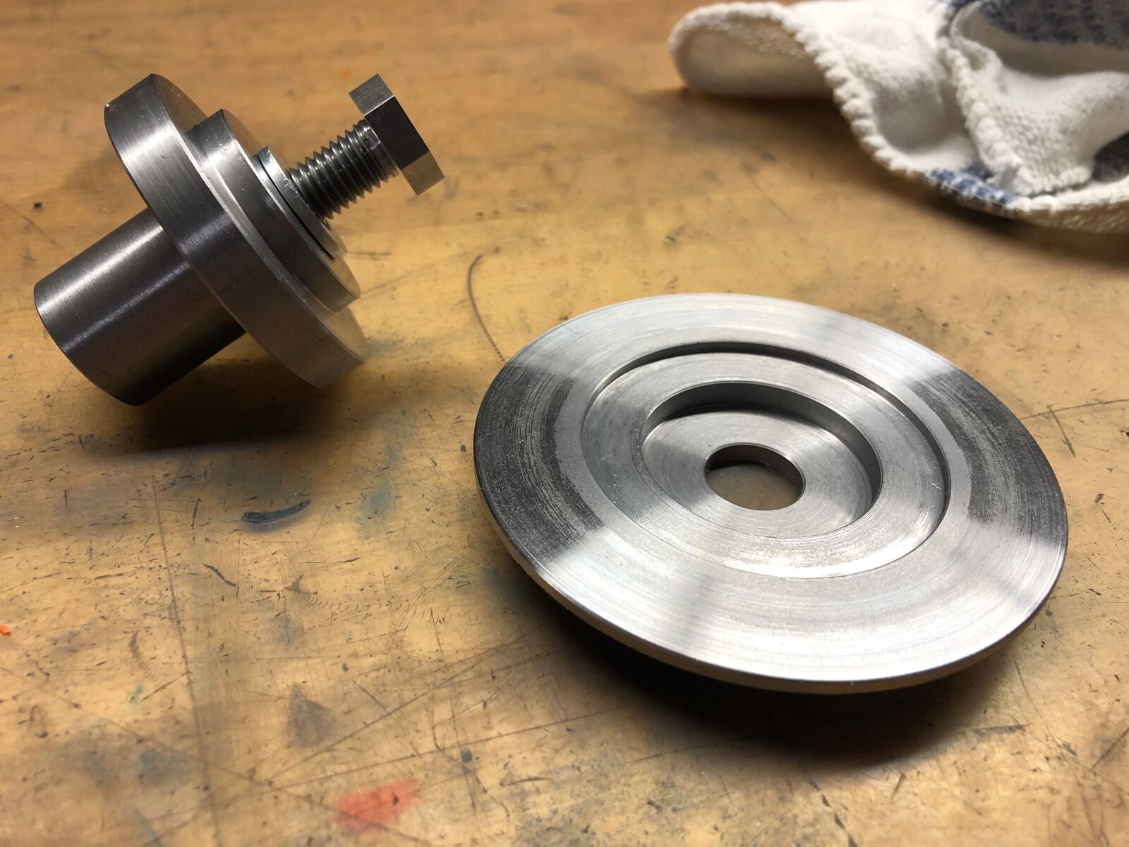

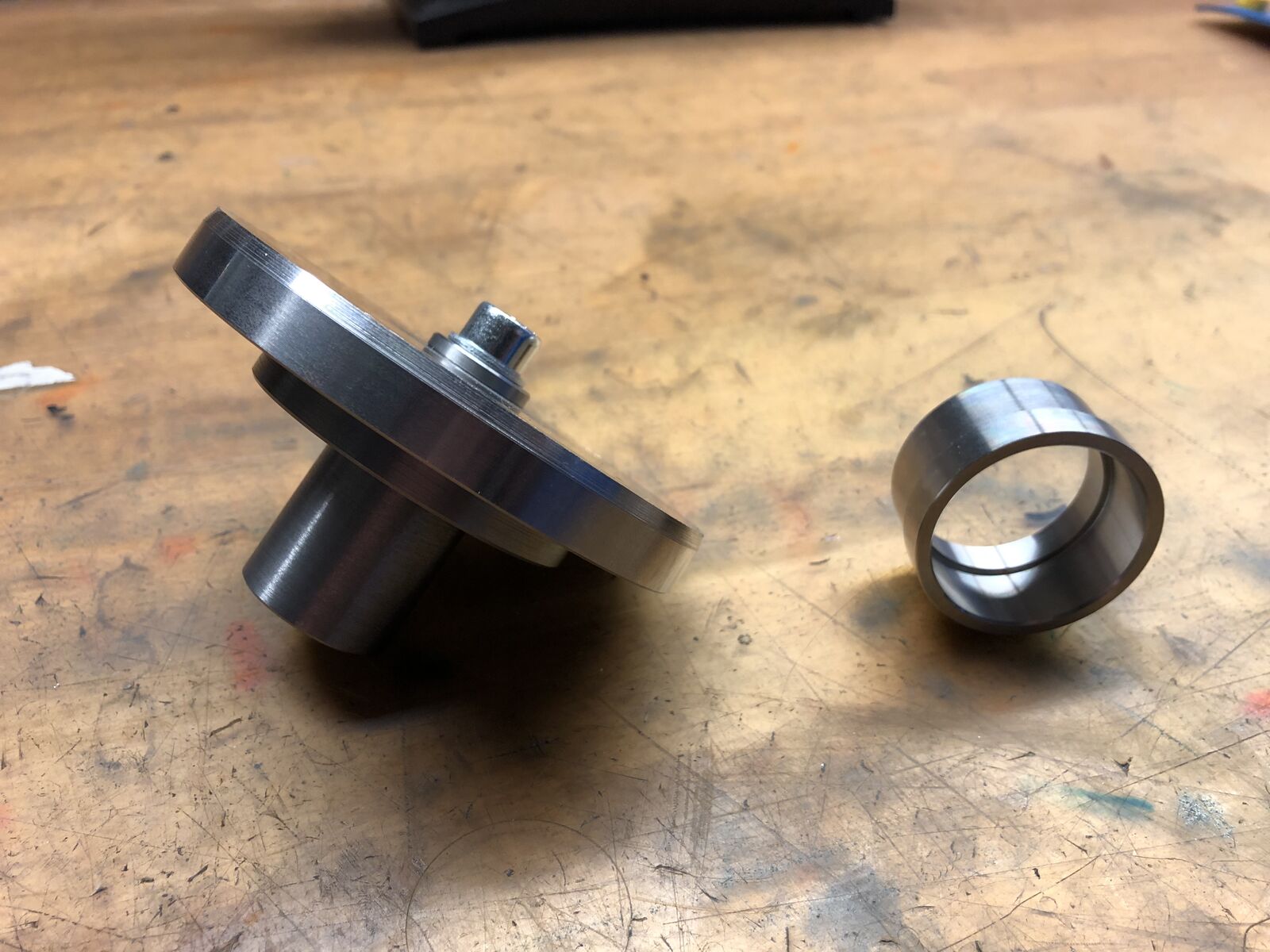

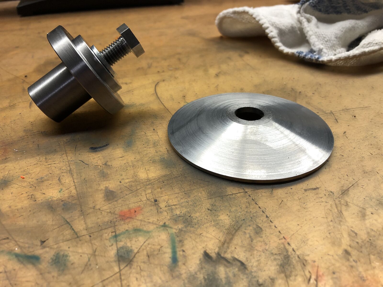

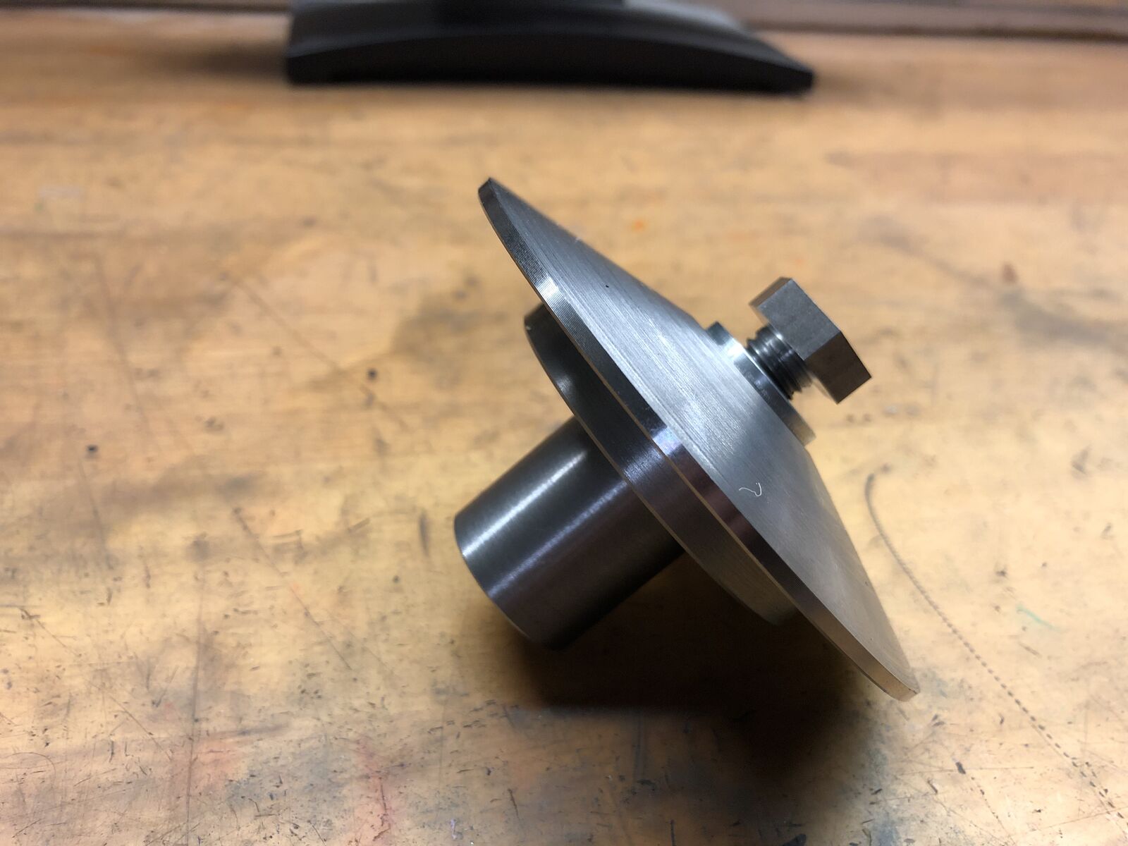

    ein kleiner Teilfortschritt. Die Riemenscheibe ist soweit mal fertig. Die Konstruktion steht ja und selbst, wenn sich noch Details ändern, die Riemenscheibe wird gleich bleiben, maximal ihre Position axial ändern.
    Auf dem Bild ist die zum Polrad gewandte Seite schon fertig und ein Aufnahmedorn ist gedreht.
    Rechts im Bild die Hülse aus Edelstahl, die das PX-Lager und den dazu gehörigen Wellendichtring aufnehmen wird.
    Bei der Hülse fehlt noch die Querbohrung und der Kanal für die Verlängerung der Sickerbohrung. Und an der Riemenscheibe ist der Konus noch nicht bearbeitet.
    Nachdem ich an die Spannzange gegangen bin und den Konus mit 15° für den Riemen drehen wollte, habe ich festgestellt, daß ich geometrisch das Ganze nur hinter der Achse im Linkslauf bearbeiten kann.
    Also mußte ich das M8 durch ein Linksgewinde ersetzen, sonst hätte sich der Scheiß runter gedreht beim Bearbeiten.
    M12 links war als Bohrer und Schneideisen zur Hand, also habe ich den Dorn aufgebohrt und aus fertigem 19er Sechskantmaterial eine Schraube gedreht.
    Zum Bearbeiten ist dieser hochlegierte Stahl etwas ätzend, aber es geht.
    Soweit mal das Zwischenergebnis:
    Die Riemenscheibe ist jetzt noch nicht geschliffen und poliert und noch etwas zu hoch. Nach CAD sollte sie bei 11 zum Liegen kommen, momentan ist sie noch 11,6 oder so.
    Die Höhe werde ich zum Schluß auf der Diskusschleifmaschine machen, dann ist die stirnseitige kleine Planfläche am Konus parallel zum Rücken und die Variohülse bekommt eine schöne Anlagefläche.
    An der Drehbank dann noch etwas Abziehen mit einem feinem Schleifpapier und dann polieren, aber erst zum Schluß.
    Jetzt kommt erst noch der Varioadapter dran. Den werde ich mit der Riemenscheibe noch verbohren und Aufreiben mit zwei Stiften als Drehmomentmitnahme.
    Zuvor müssen natürlich die Senkbohrungen noch in den Varioadapter, die 2 Stifte setzte ich dann um 180° versetzt zwischen die 6 Bohrungen.
    Der Varioadapter bekommt die gleiche Anschlußgeometrie wie der Dorn, dann laufen die beiden Teile zueinander im Hundertstel-Bereich. Besser kriegt man das mehrteilig nicht hin.
    Zentriert ist die Riemenscheibe übrigens an dem größeren der beiden ausgekesselten Durchmesser, die axiale Anlagefläche, gegen die die Scheibe durch die Variohülse gepreßt wird, ist die kleinere Auskesselung.
    Nächste Woche dann der Varioadapter selber und hoffentlich bald die Hülse auf meinen Polradkonus mit dem 28x1.
    Für den Kanal für das Sickeröl in der Lagerhülse möchte ich einen kleinen T-Nutenfräser mißbrauchen, der quasi einen Tunnel von der Querbohrung zu der Position zwischen Wedi und Lageraußenring herstellen wird.
    Was besseres ist mir nicht eingefallen. Schauen wir mal, ob das so hinhaut. Schlecht zu erklären, wenn es fertig ist, werdet ihr es auf den Bildern kapieren, wie das funktionieren soll.
    Am Wochenende dann erstmal wieder versuchen zu löten, mal sehen.
    Ich berichte, Kollegen.
    Gruß Paddy.

    Man lernt nie aus. Aber Leute, sucht mal nach Keilriemen in der exotischen Dimension. Sucht man nach PK Automatik, kommt der mit 15 mm oder der ganz Breite für die 125er. Sucht man nach Länge, braucht man ewig, bis man den Derby-Riemen findet.
    Liest man in einem uralten Tunig-Fred, erfährt man, das die Cosa für Arme in der Automatikversion einen breiteren Riemen hat als die XL1.
    Ohne Worte...Als ob der Umbau nicht schon komplex genug wäre....
    Egal, wenn es mir besser erscheint, kaufe ich bei Bedarf halt nochmal eine Malossi-Vario und fertig. Was soll's, der Umbau kostet ohnehin soviel Geld, bis er fertig ist, da kommt es auf die 70/80 Kröten auch nicht mehr an....
    Muß Liebe zu meiner kleinen schwarz seidenmatten Möhre schön sein...2021 steht wohl unter dem Motto: "Wir versuchen mal die Ausgaben von 2020 für die Ape zu toppen!"...:-)

    • January 30, 2021 at 19:01
    • #152
    Männer,
    die gute Nachricht zu erst, beide Lote funktionieren.
    Ich habe mit dem größeren Brenner beide Lote an einem Stück Alu ausprobiert, funktioniert einwandfrei.
    Es lag also echt nur an der mangelnden Hitze des Grundmaterials. Leider habe ich vergessen, ein Infrarotthermometer vom Brötchengeber mitzunehmen, um sehen zu können, wann die Temperatur erreicht ist. Es braucht ja stolze 390-400 Grad.
    Also das kleine Kurbelgehäuse angeschraubt und das Gehäuse im Heizraum auf einen Ziegel gelegt.
    Gib ihm, angefangen bei dem Messingröhrchen für die Sickerbohrung.
    Tja, was soll ich sagen. Zum Schluß saß ich im T-Shirt im Heizraum nach 1,5 h und das Gehäuse blieb bei gefühlt 20 Grad vor der Schmelztemperatur des Lots in Beharrung.
    Daß das Gehäuse die Wärme gut in sich weiterleiten wird, war mir klar. Ist ja schließlich Alu.
    Aber daß das Gehäuse ein derart guter Kühlkörper ist und durch seine große Oberfläche ab einer gewissen Bauteiltemperatur exakt die gleiche Energie abstrahlt, die ich mit dem Brenner Vollgas zuführe, hätte ich nicht gedacht.
    Es war schlicht und ergreifend unmöglich, die zu lötende Stelle eine Idee über die Schmelztemperatur des Lots zu bringen. Zumindest mit der Leistung des Brenners.
    Zu allem Übel war das so knapp, daß das Lot dann doch so pastöß geklebt hat und das Messingrohr jetzt fest ist, aber sicher alles andere als dicht. Zumindest nicht zuverlässig:
    Ich laß den Scheiß jetzt so, wie es ist, bis ich die Glocke für die Kupplung in das Getriebegehäuse geschweißt habe.
    Zwischenzeitlich werde ich mich für ein Kaltmetall entscheiden, das in seinen Eigenschaften mir für die diversen Stellen zusagt und nach Beendigung aller hitzeeintragenden Arbeiten einfach damit die Löcher verschließen.
    An dem Messingröhrchen werde ich halt etwas drum herumfräsen und den Hohlraum fühlen, falls es nicht beim Strahlen herausfällt. Gewaltsam hole ich es nicht mehr raus, es sitzt so schön.
    Aber jetzt warten wir mal ab.
    Nach der Aktion war ich dann doch etwas gefrustet und ich habe nichts mehr gemacht.
    Eigentlich wollte ich die große Hälfte noch auf 88 ausspindeln für die neue Kurbelwelle, aber ich mache heute nix mehr.
    Jetzt konzentriere ich mich auf den Varioadapter nächste Woche und schiebe diese Röhrchen und Lunkergeschichte bis auf Weiteres.
    Ob das jetzt mit einem anderen Brenner geklappt hätte, weiß ich nicht. Es gibt bestimmt welche für ein paar Euro mehr, die dann etwas mehr Leistung haben, aber jetzt ist gut.
    Jetzt bin ich im Besitz eines Lötbrenners und zweierlei Alulot, die 11kg-Flasche hat endlich nach fast 15 Jahren eine Bestimmung gefunden und ich kann jetzt jederzeit auch Hartlöten.
    Das hat mir schon einige Male gefehlt.
    Jetzt lassen wir es gut sein für heute und ich berichte, wenn es mit dem Varioadapter weitergeht.
    Falls ihr je mal vorhattet, ein Motorgehäuse zu Löten mit Alu-Lot, laßt es bleiben.....
    Gruß Paddy.

    • January 31, 2021 at 13:11
    • #153

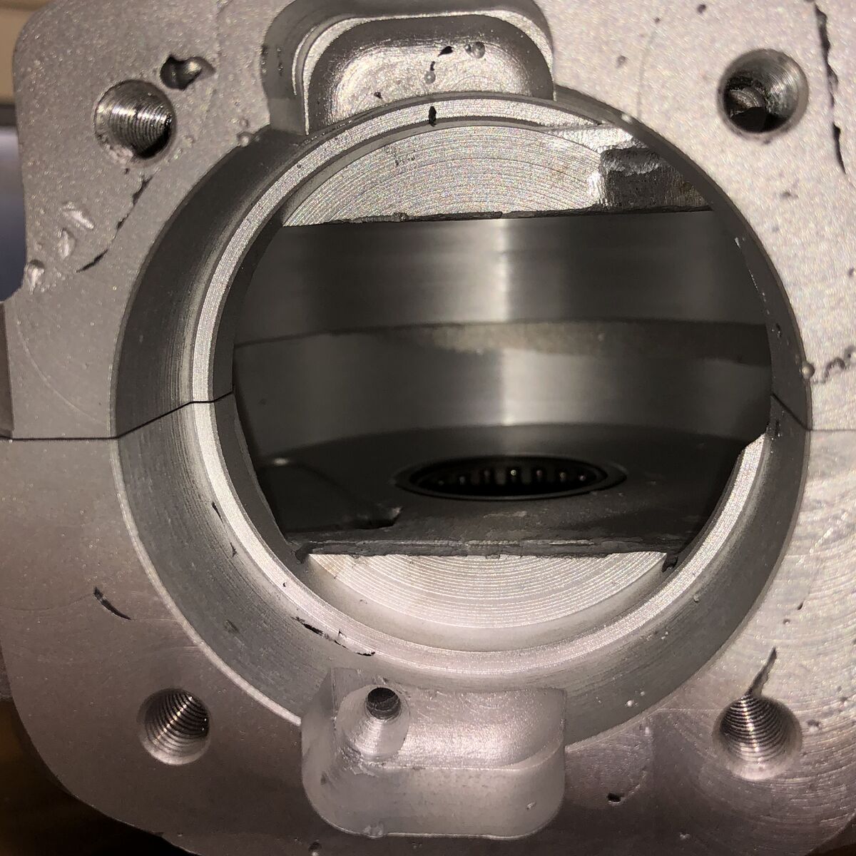

    Hoffentlich verstärke ich deinen fühlbaren Frust nicht, aber wo sehe ich auf dem Foto das "angepappte" Messingrörchen, Paddy ?
    2,559
    12,129
    1,895
    BW
    keiner
    • January 31, 2021 at 14:02
    • #154
    Eine Seite vorher hatte ich ein Bild eingestellt. Dort war noch das nicht richtig eingepaßte Röhrchen zu sehen, das beide Kanäle verbindet:
    Es ist jetzt zugekleistert. Mehr schlecht als recht...:-). Aber im Prinzip, wenn es solide und dicht von der ZGP-Seite befestigt ist, erfüllt es genau seinen Zweck.
    Ich habe das Problem halt immer genau vor der Nase und bin vielleicht manchmal etwas sparsam mit Bildern. Ich hoffe, jetzt wird es deutlicher:
    Das sind so die geometrischen Nebeneffekte, wenn man den Sitz des Zylinders komplett auf den Kopf stellt und gleichzeitig axial in Richtung ZGP wenig Platz hat...:-)
    Gruß Paddy.

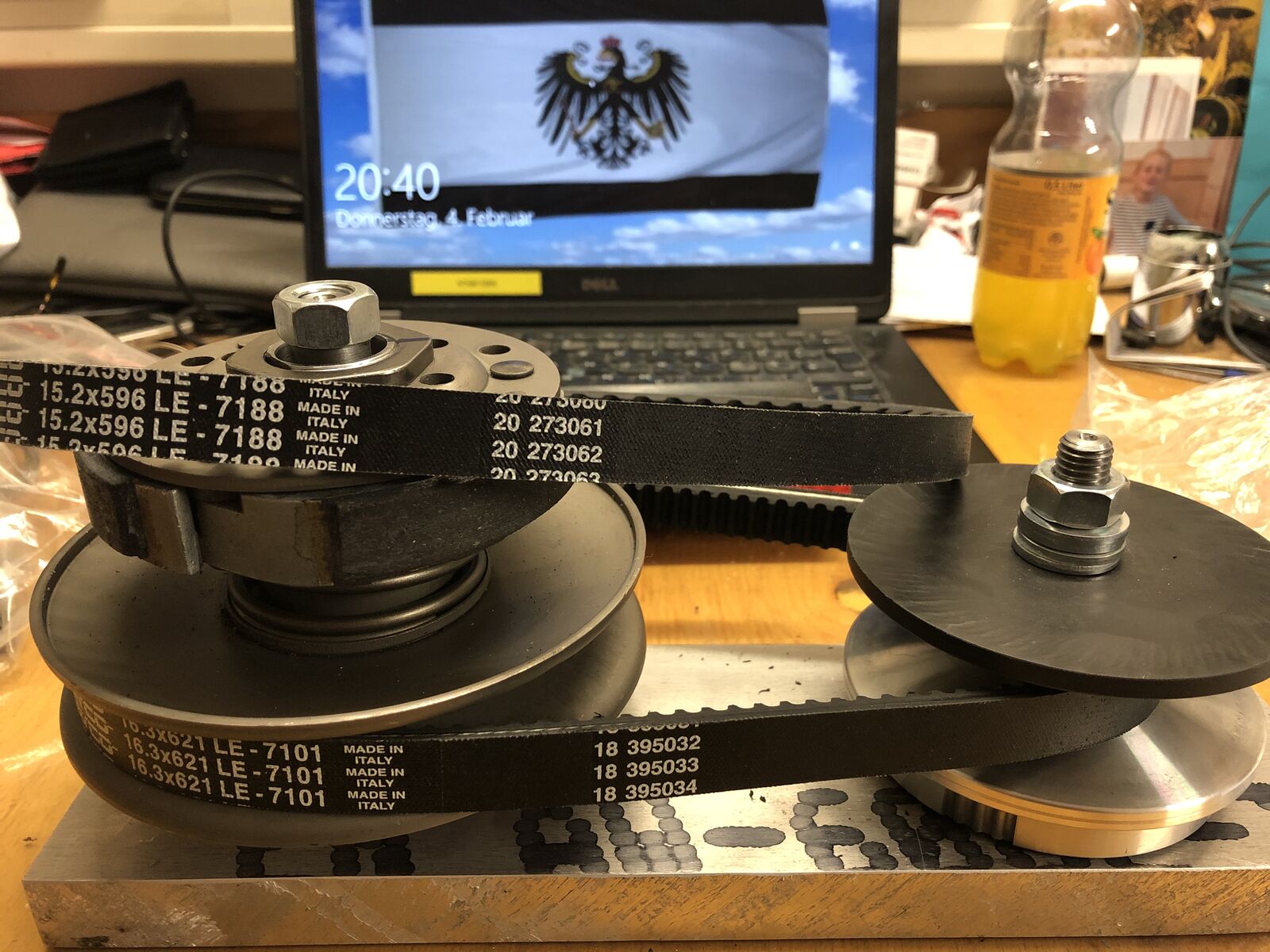

    Aaaber der Riemen der XL2 ist gekommen. Etwas breiter wie der von der XL1 und gleichlang, aber etwas länger als der Derbyriemen.
    Gerade habe ich ihn mal auf die Vorrichtung gezogen, wieder ein völlig anderes Ergebnis:
    Spreizung von 0,9 bis 2,4 (zur Erinnerung Derby 0,8 bis 2,2).
    Auf der Vorrichtung liegt zum Vergleich der Derbyriemen.
    Tja, was soll ich nun sagen. Mal abgesehen davon, daß ich mittlerweile ordentlich Geld in Riemen gesteckt habe, ohne daß auch nur einer davon sich mal am Motor gedreht hat, ist das zumindest mal eine Alternative.
    Die Primärübersetzung würde zwar kürzer werden dadurch, also zunächst mal nicht so ideal.
    Aber er gefällt wegen der geringeren Höhe und der kleineren Innenverzahnung, die ihn weicher werden läßt und etwas weniger Walkverluste bedeutet.
    Jetzt würde der 1:1 mit dem Ori-Getriebe natürlich eine geringere V-max bedeuten, im Prinzip auch nicht schlimm.
    Da es aber gerade noch etwas offen ist, ob das Ori-Getriebe Sinn macht, könnten die Karten neu gemischt werden. In diesem Falle müßte ich auf Standard-Scootergetriebe zurückgreifen und da habe ich viele Optionen für eine Sekundärübersetzung.
    Es wäre also theoretisch möglich, dort eine längere zu wählen. Auf jeden Fall ist der XL2 Riemen mal eine Alternative, der eine brauchbare Spreizung auf den Variokomponenten erreicht und von der Übersetzung her nicht komplett daneben ist.
    Fantine hat auch noch einen Punkt angesprochen, der mich auch beschäftigt: Die künftige Ersatzteilsituation für Riemen. Das könnte auch noch die Riemenwahl beeinflussen, wenn man herauskriegen könnte, welcher der beiden Riemen zukunftssicherer ist, Derby oder XL2.
    Aber komplett kriegsentscheidend wird es nicht sein, weil man sich Riemen offenbar gegen Geld auf Maß machen lassen kann.
    Aber eine längere Überlegung ist es in jedem Fall wert. Über die Sekundär könnte ich die Riemenauswahl ja steuern...
    Ich kann nur sagen, daß es jetzt wirklich Zeit wird, das Polrad inklusive Varioadapter fertig zu kriegen und zu wissen, wo ich axial hinten im Getriebe ablande. Ich muß das nächste Woche forcieren.

    • February 4, 2021 at 22:06
    • #157
    Aaah, Mist, jetzt weiß ich, was ich vergessen habe, zu fotographieren!
    Ich habe in einen Probedummy aus Edelstahl für die Lagerhülse des PX-Lagers limaseitig verschieden große Kanäle für das Öl ausprobiert!
    Ich habe glaub schon erwähnt, daß ich einen Kanal mit T-Nuten-Fräser vorgesehen habe. Mit drei verschieden Durchmesser an T-Nuten-Fräsern ergeben sich unterschiedlich große Kanäle.
    Je kleiner der Fräser, desto kleiner der Sickerkanal, aber dafür desto größer die verbleibende Mantelfläche für den Lagersitz.
    Also Ziel, so klein wie möglich. Ergebnis: von den 3 Fräsern (10,5 bis 16,5) reicht der kleine aus, daß Hydrauliköl darin zuverlässig durchsickert.
    Also wird es der werden.
    Ich darf jetzt nicht vergessen, nächste Woche Bilder zu machen, sorry.
    Ich bin zufrieden mit der Lösung, obwohl das Öl mit den ganzen Umlenkungen echt langsam ein Navi braucht, bis es zwischen Lager und Wedi landet...:-)
    Gruß Paddy.

    • February 6, 2021 at 18:43
    • #158
    So liebe Kollegen,
    nachdem ich ja nicht weiter komme mit dem Polrad, habe ich heute mal etwas gemacht, das ja ohnehin noch getan werden muß.
    Also insofern keine Zeit verschwendet, das kommt mir irgendwann zugute.

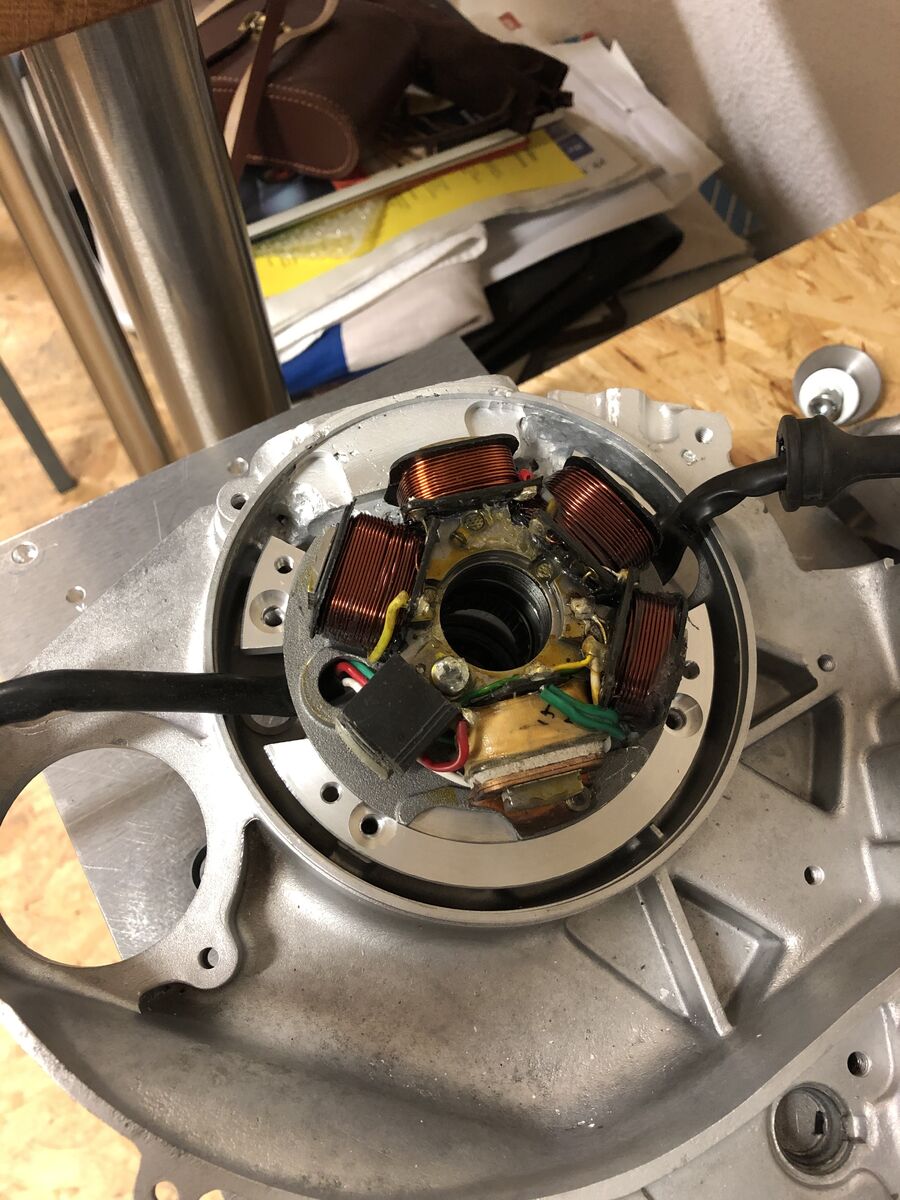

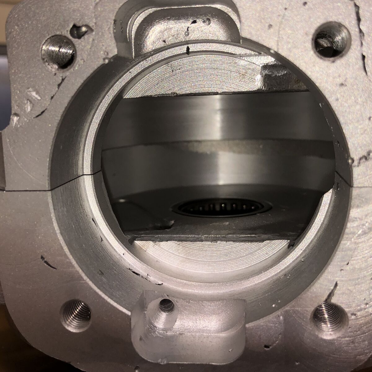

    Ich das große Gehäuse auf die Vorrichtung gepackt, das Kurbelwellenlager aufgefangen und das Ganze auf 88,4 ausgespindelt:
    Danach habe ich nochmal das kleine Gehäuse auf seine Vorrichtung genommen, ebenfalls aufgefangen und auch auf die 88,4 nochmals vergrößert:
    Das Kleine hatte ich schonmal auf einem Dorn in der Spannzange auf 88,1 oder so ausgedreht.
    Bei der Vollwangenwelle mit 51 mm Hub und 105er Pleuel, die ich mir ausgesucht habe (BGM glaub, müßte nachschauen), gibt SC an, daß das Gehäuse auf 88 ausgespindelt werden muß, ohne Angaben zu dem Wangendurchmesser zu machen.
    Jetzt bin ich halt um 0,4 im Durchmesser größer, dann sollte es auf jeden Fall passen.
    Ich glaube, die verlorene Vorverdichtung kann ich verkraften...:-).
    Das sieht dann so aus:

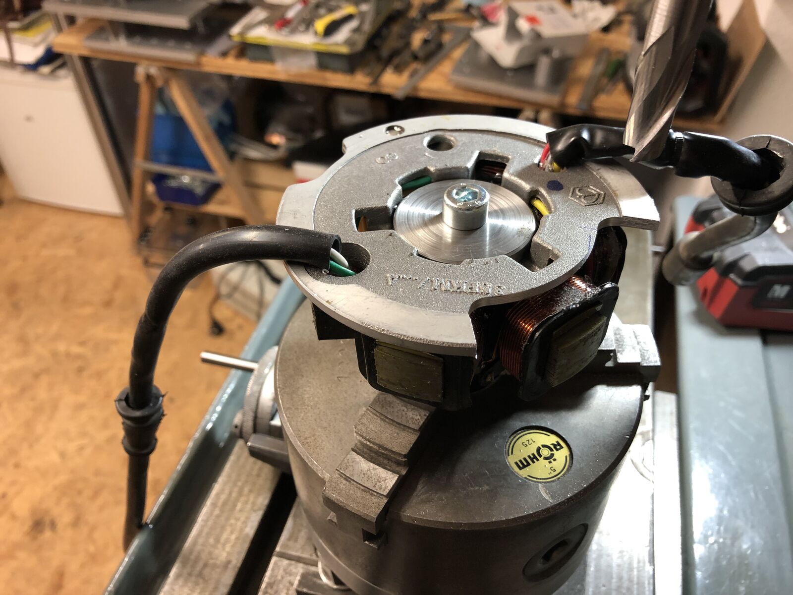

    Ein weiter Arbeit, die ja auch in jedem Fall nochmal auf mich zukommt, ist eine funktionierende ZGP umzuhäkeln.
    Also bin ich ins Lager und habe die geholt, die mal ca. 2 Jahre in der Ape drin war, fast neu.
    Das Kabel zur CDI umgestrickt und ab auf den Teilapparat:
    So, jetzt wäre das auch fertig:
    Wenn ich dann mal den Konus soweit habe, daß ich die Bohrungen am Polradtopf anzeichnen kann, bekommt die dann noch neue Markierungen und in den Adapter mache ich ebenfalls eine Markierung.
    Dazu kommt dann der letzte Einsatz des Ape-Motorgehäuses, mit dessen Hilfe ich die Position dann irgendwie festlegen werde.
    Soweit mal so gut.
    Sollte es tatsächlich nächste Woche wieder nichts werden mit der Hülse für den Konus auf der CNC, besorge ich mir Dichtungspapier und fertige eine neue Dichtung für das Kurbelgehäuse nächsten Samstag an in aller Ruhe. Da werde ich definitiv im Membranbereich von der originalen zu weit abweichen und ich muß eine eigene Anfertigen.
    Tusche habe ich noch zuhause, die entsprechenden Locheisen zum die Bohrungen ausstanzen leihe ich mir vom Geschäft aus. Dann kann ich das in aller Ruhe machen.
    Auch so ein Geschäft, das auf jeden Fall mal gemacht werden muß. Und wenn der Motor weiter fortgeschritten ist, werde ich bestimmt ungeduldig und lasse mir nicht soviel Zeit.
    Unter Umständen mache ich gleich zwei oder drei Stück, dann habe ich Reserve. Die für das Getriebegehäuse kann ich ja von der Stange nehmen.
    Von dem Dichtungssatz für die Automatik werde ich wahrscheinlich ohnehin kaum etwas brauchen, ist ja alles komplett anders.

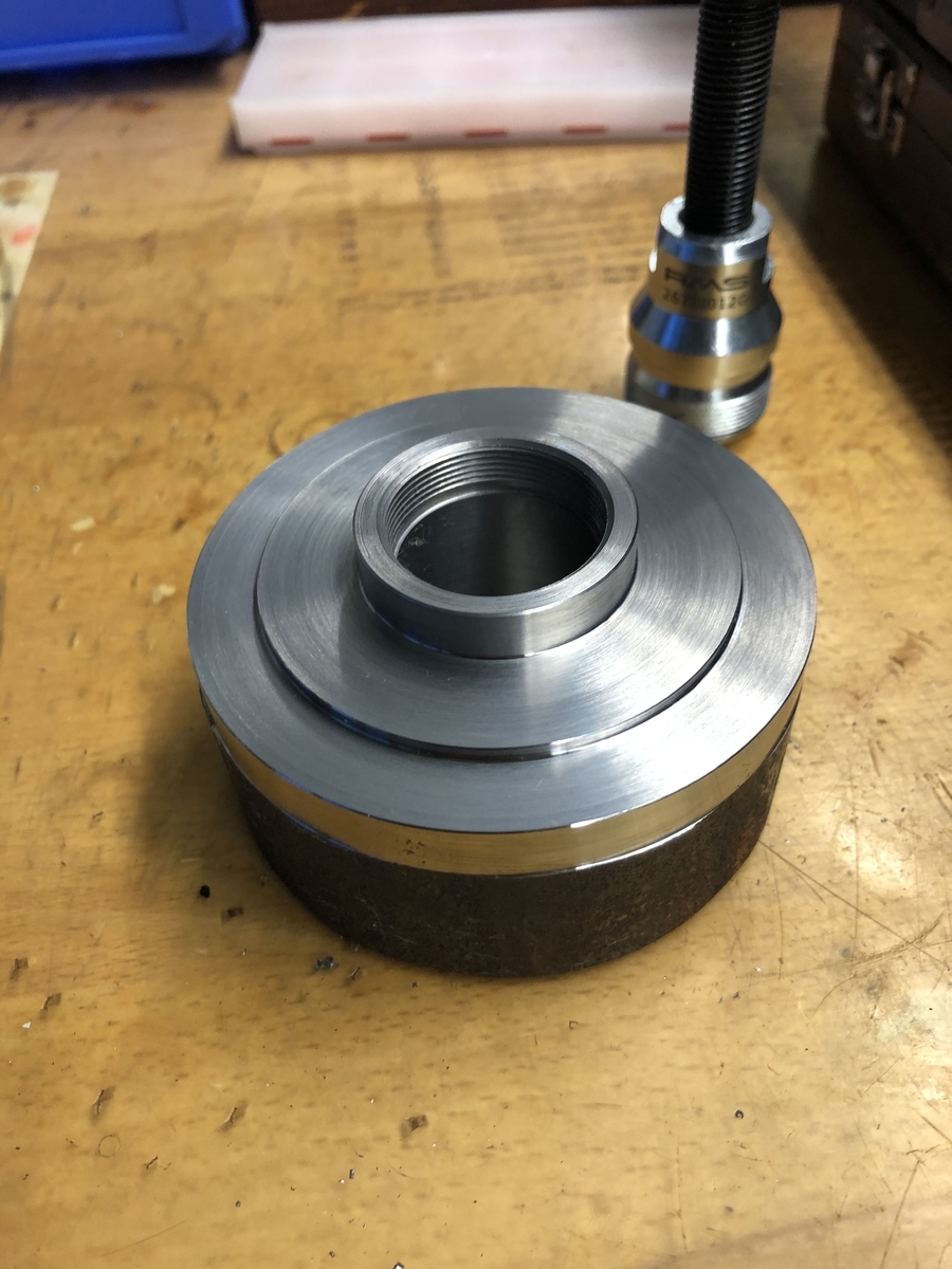

    heute gabe es ein Fenster! Die wichtige Seite der Hülse für den Konus ist fertig! Das M28x1 Gewinde für den Standardabzieher für normale Polräder auf normalen Kurbelwellen.
    Weiter ist der Rohlich für den Varioadapter mal grob fertig.
    Jetzt gibt es einen Aufnahmedorn noch dazu, damit er ferig bearbeitet werden kann. Man sieht die Senkbohrungen für die Zylinderschrauben M6 mit einem flachen Kopf zur Befestigung an der Hülse mit dem M28 und zwei H7 Bohrungen, in die Stifte kommen, damit die Riemenscheibe verdrehfest gesichert wird.
    Wenn die Hülse mit Aufmaß an bestimmten Stellen fertig ist, kann ich sie auf dem umgearbeiteten Konus des HP4 Polrads aufschweißen.
    Dazu muß der Konus noch auf seinem Dorn überdreht werden, er verliert unter anderem sein M28x1 Gewinde, das ja nun an anderer Stelle sitzen wird.
    So langesam wird die Varioseit konkreter, hehe.
