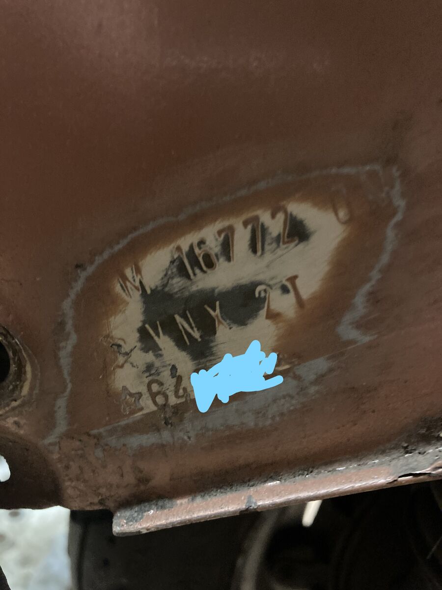

    VESPA P 125 X[Bearbeiten]
    1977 VNX1T 1101bis 5201
    1978 VNX1T 5202 bis 32785
    1979 VNX1T 32786 bis 74935
    1980 VNX1T 74936 bis 130379
    1981 VNX1T 130380 bis 195563
    1982 VNX1T 195564 bis 198248
    VESPA PX 125 E[Bearbeiten]
    1981 VNX2T 1101 bis 11295
    1982 VNX2T 11296 bis 87953
    1983 VNX2T 87954 bis 135401
    1984 VNX2T 135402 bis 135966
    Das sind die Nummern der 125er PXen. So sollte die aussehen.
    Du müsstest bei einer Vespa mit original deutscher Zulassung eine Plakette am Bremspedal haben, dann die Nummer hinten unter der rechten Backe eingeschlagen und in deinem Fahrzeugbrief/-schein.
    Die Motornummer findest du untern auf der Motorschwinge. Meist aber unter einer Ölkruste...

    Ja es ist die VNX2T von 1982, hat auch keine Plakette am Tunnel. Ich häng mal n Bild an mit den eingeschlagenen Sachen dran die ich am Heck habe. Also ich habe auch keinerlei Papiere mehr dazu, nur Eidesstattliche Erklärung und Kaufvertrag.
