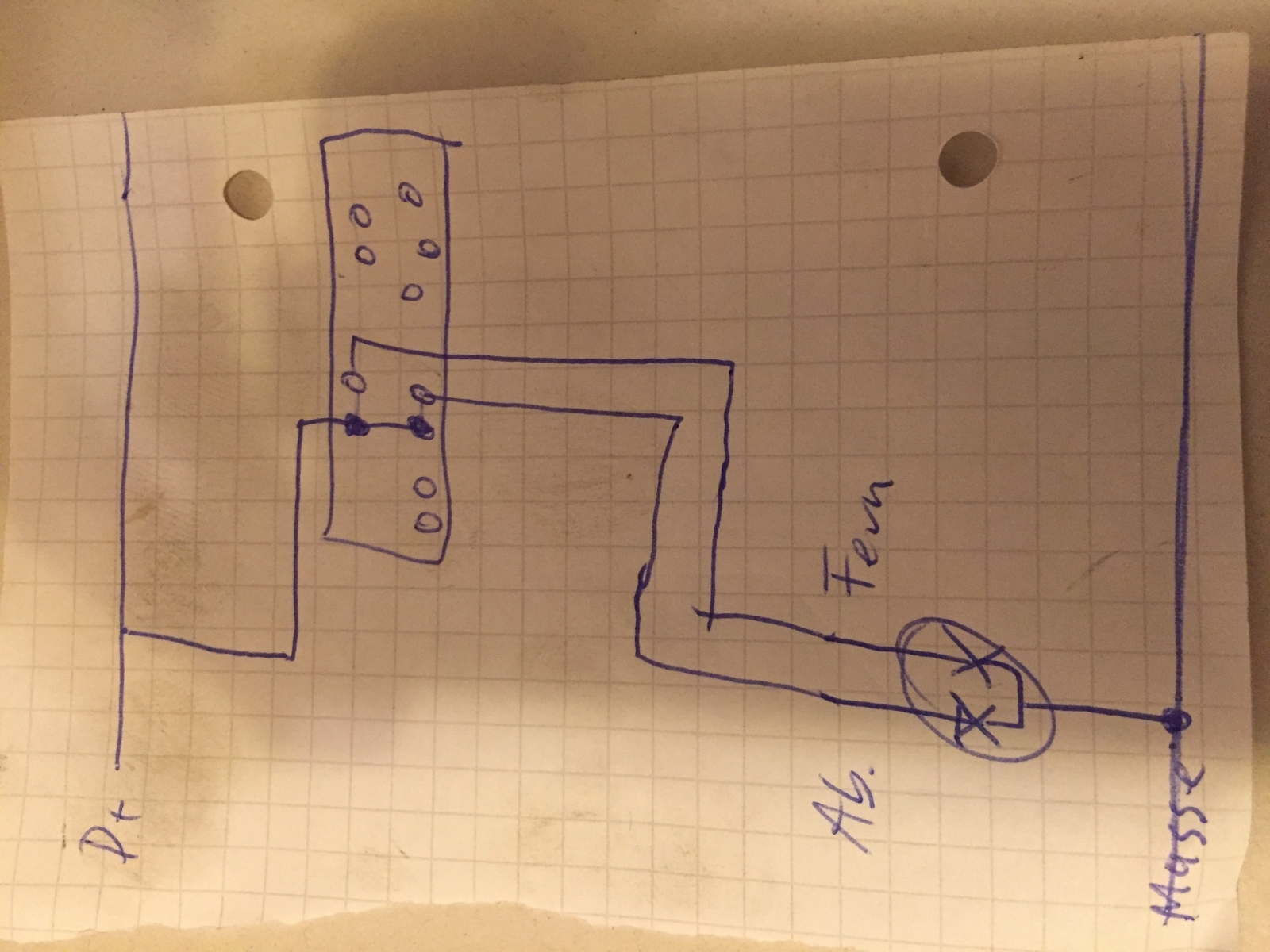

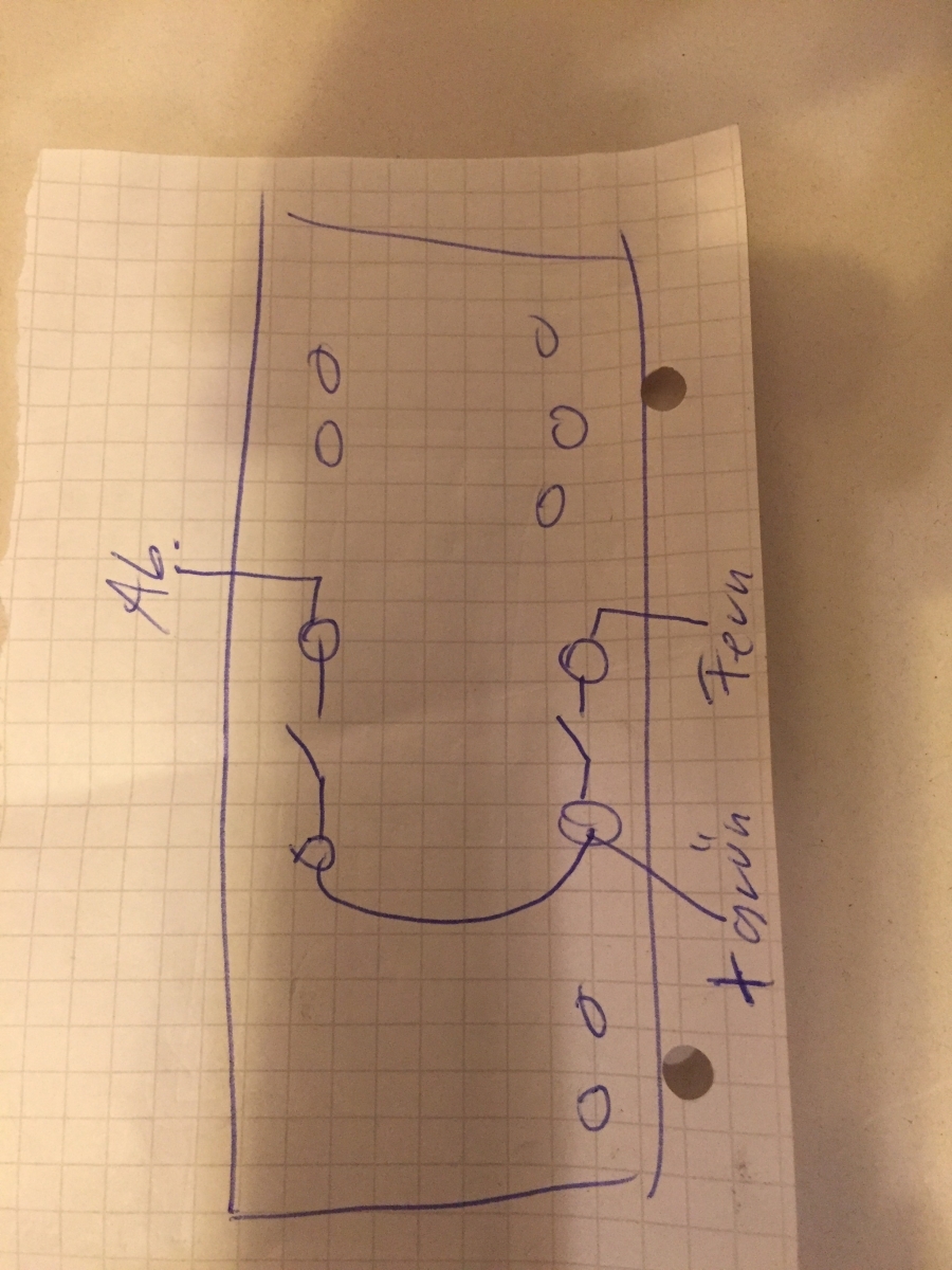

    So, bei mir war das eine deutsche Special mit Lenkerendblinker, weiß leider nicht was du hast;
    Schwarz sollte auch bei dir Masse sein, das bleibt am Scheinwerfer;
    Das bei Dir violett ist, ist bei mir grün-Dauerstrom Scheinwerfer;
    Dieses abschließen, nur noch zum Lichtschalter gehen lassen und dann nach den Skizzen verfahren, musst halt ein zusätzliches Kabel vom Lichtschalter zum Scheinwerfer legen;
    Lichtschalter ist nur noch „Umschalter“ Abblend-Fernlicht;
    Wichtig ist jedoch lt Tip aus dem GSF, dass immer das Licht ein ist, sprich der Schalter oben oder unten und nie in Mittelposition verbleibt, da sonst die „Lichtmaschine“ kaputt geht, wenn kein Strom abgenommen wird.

    Ja, wie auf der Skizze zu sehen wird die obere und untere Schalterstellung überbrückt und jeweils oben und unten ein Kabel zum Scheinwerfer geführt;
    Wie es aber bei deinen funktioniert, weiß ich leider nicht
    Und das mit Standlicht und Abblendlicht funktioniert nicht?
    Okay, die obere und untere Schalterstellung überbrücken. Probiere ich mal aus, wie wird das dann am Scheinwerfer angeschlossen?

    jeweils von oben und unten ein Kabel zum Abblend/Fernlicht
    Ob dein Schalter aber genau so aufgebaut ist, weiss ich leider nicht

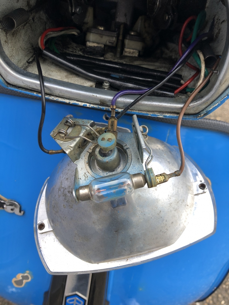

    Zitat von Ste
    Ich müsste den Schalter so umbauen, das einmal das Abblendlicht brennt und beim schalten das Fernlicht mit brennt. Momentan Zustand ist, sobald ich schalte geht das andere aus.
    Du läßt am Schalter alles wie es ist und bringst nur noch ein zusätzliches Kabel vom Fernlicht zur Abblendbirne. Aber wie in Post 2 schon steht ist die 6V-Anlage dafür eher ungeeignet.

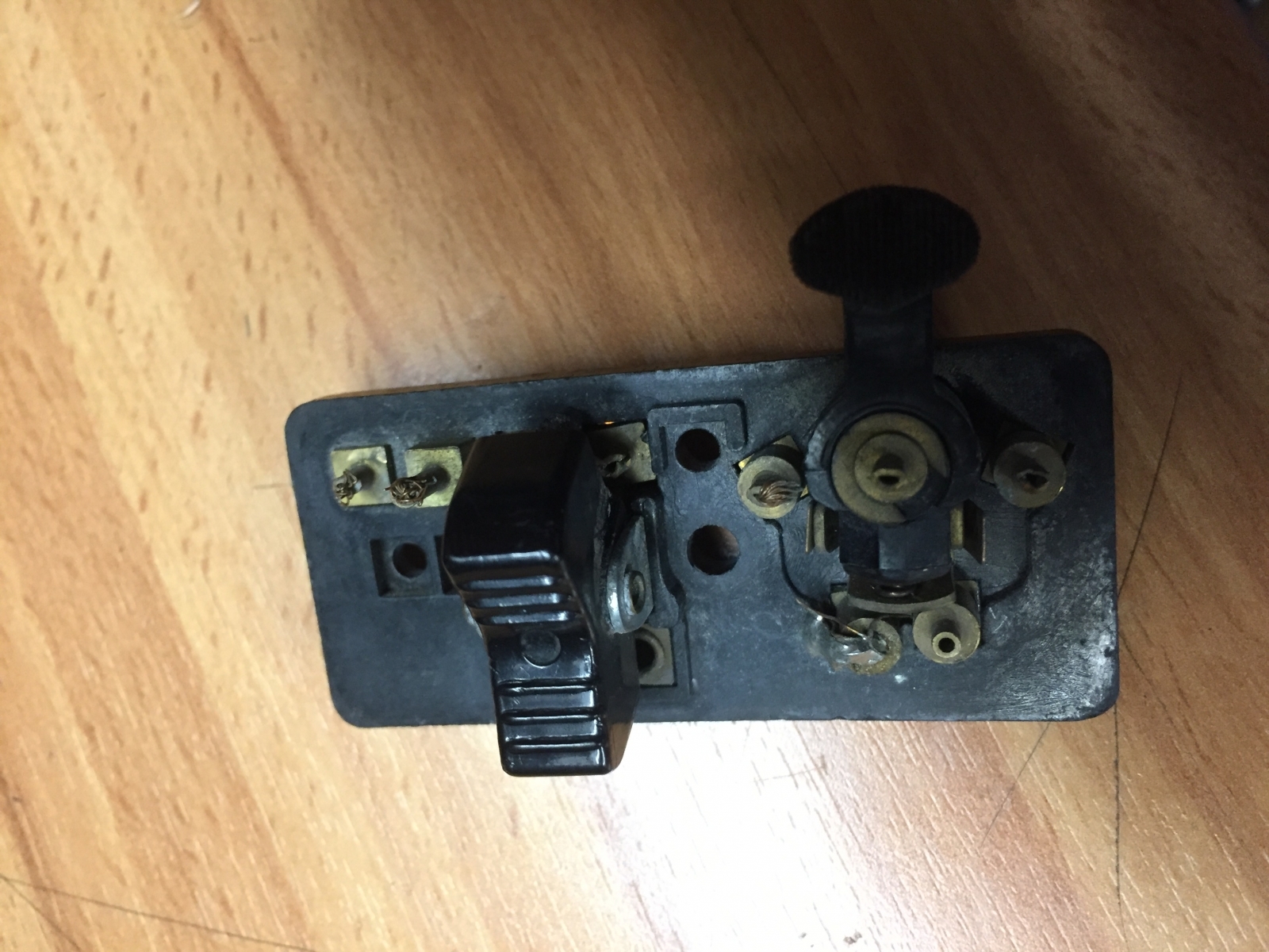

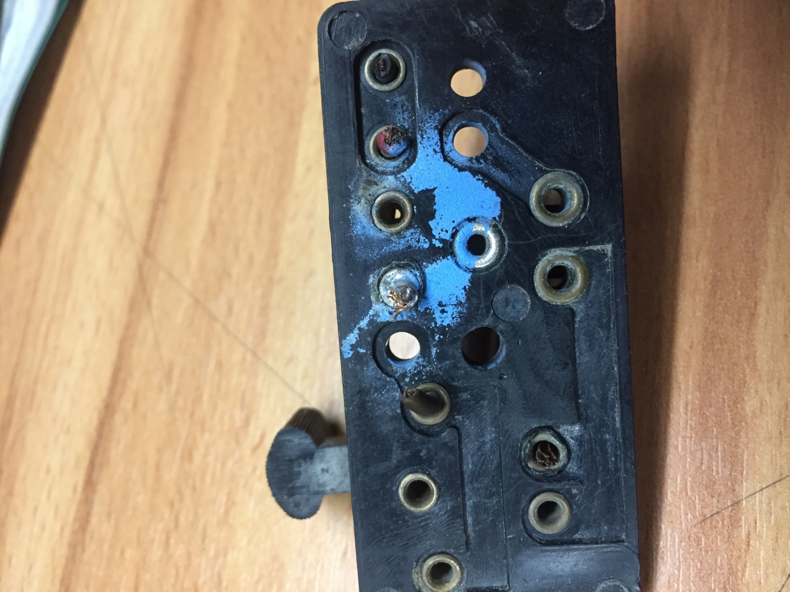

    Hallo zusammen, ich würde gerne ein Fernlicht nachrüsten. Ohne auf 12V umzurüsten. Habe eine italienische V50 ohne Blinker 6V.
    Meine frage wer nun, wie muss ich das Ganze anstecken? Muss der Schalter umgebaut/umgesteckt werden. Ist Zustand ein/aus Schalter und Standlicht/Abblendlicht Schalter. Beim umschalten geht das andere aus. In Zukunft bräuchte ich aber ein Abblendlicht und beim Umschalten ein Fernlicht.
    Füge 2 Fotos dazu, 1. alter Scheinwerfer 2.-3. Schalter und 4. neuer Scheinwerfer.

    Miss doch mal mit dem Multimeter nach, wie der Durchgang in der jeweiligen Schalterstellung ist. Dann weißt du schonmal, wie der Anschluss am Scheinwerfer erfolgen muss.
    Normal ist die Schaltung bei Abblendlicht "an/aus".
    Bei dem Conversionschalter liegt Dauerstrom am Scheinwerfer und über den Schalter erfolgt die Umschaltung "Abblend/Fern".
    In der Form lässt sich auch der originale, alte Schalter umstricken.
