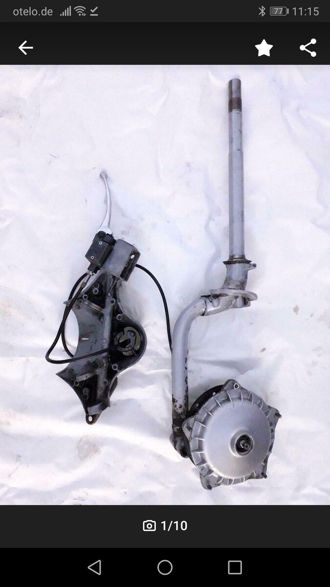

    möchte meine P200E von 1980 auf Scheibenbremse umrüsten. Habe mir eine gebrauchte LML Gabel mit Bremszange und Bremsscheibe und passendem Lenkerunterteil mit Bremspumpe gekauft. Leider ist die Bremsleitung defekt.

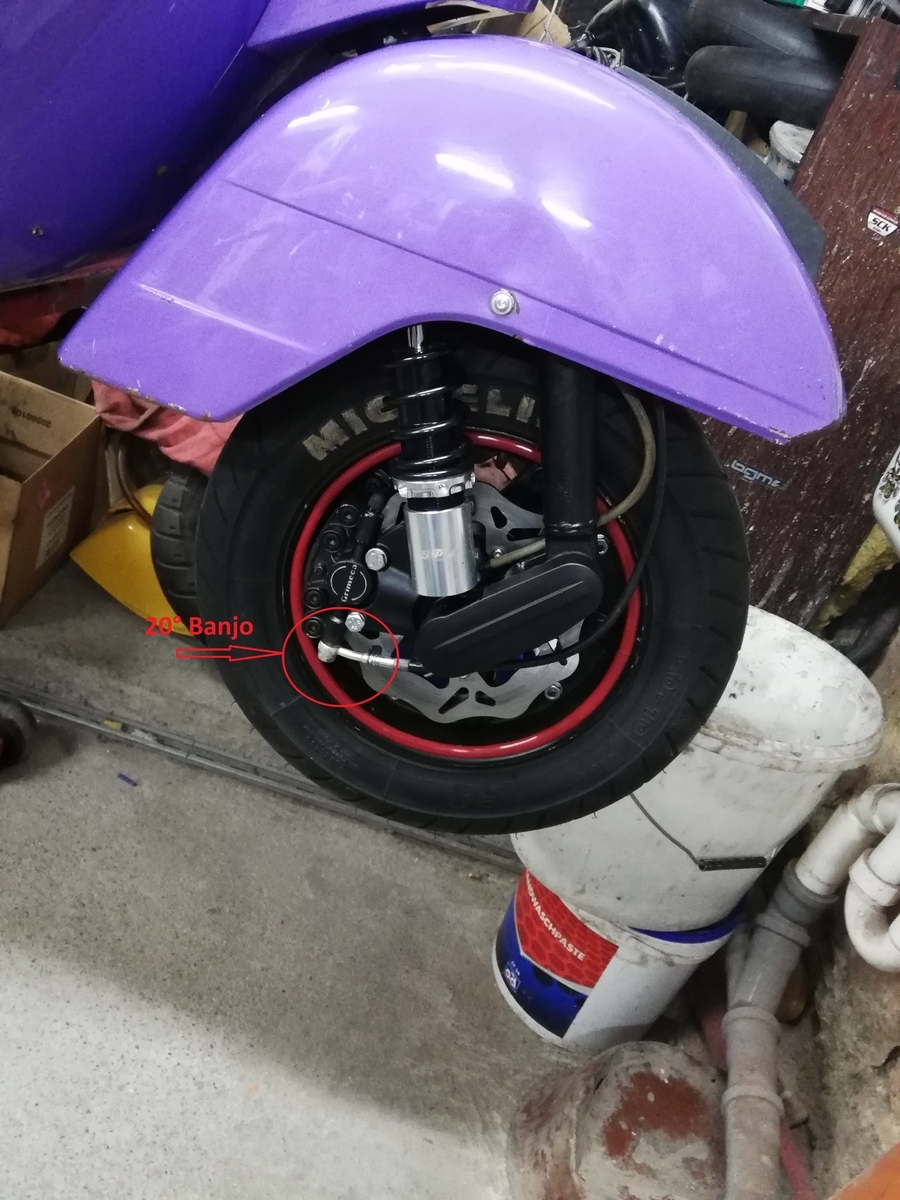

    Die Spiegler Bremsleitung vom SIP für PX ist 1450mm lang , da ist ein 20° Banjo dabei für unten an die Bremszange und 1 Anschluss für die originale PX Bremspumpe ( Millenium die mit 2 Schrauben von vorne befestigt ist).
    Wenn Ihr so ein Set benutzt wie oben im Bild gezeigt braucht Ihr an Leitungszubehör nix mehr.

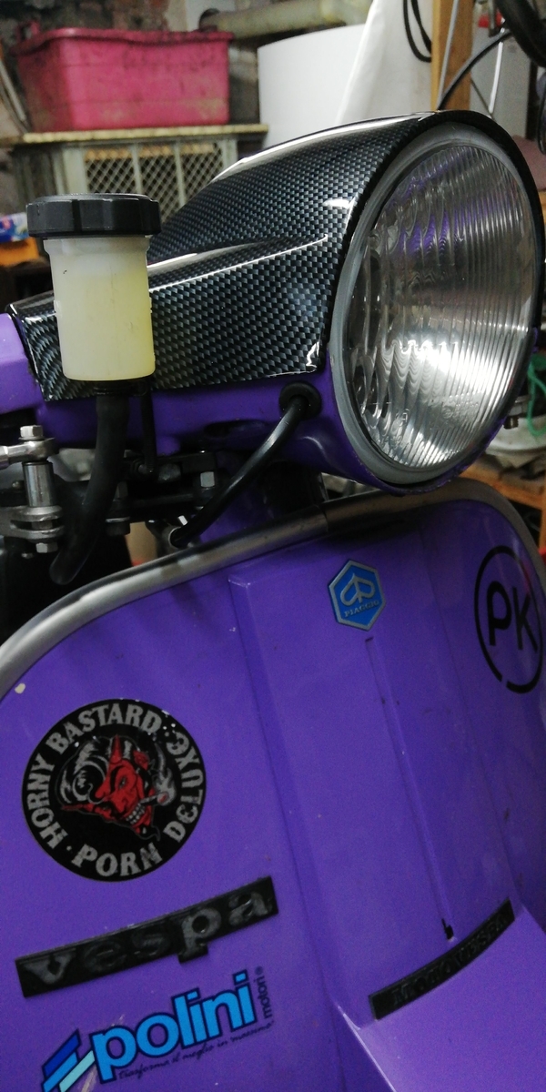

    Falls Ihr ne Bremspumpe a la "Crimaz" verbaut, braucht Ihr noch ein 90° Banjo und ne Hohlschraube + 2 Dichtringen.
    Ich hab das so gelöst :
