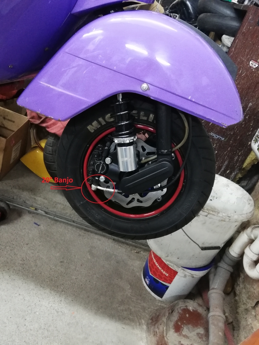

  • Die Spiegler Bremsleitung vom SIP für PX ist 1450mm lang , da ist ein 20° Banjo dabei für unten an die Bremszange und 1 Anschluss für die originale PX Bremspumpe ( Millenium die mit 2 Schrauben von vorne befestigt ist).
    Wenn Ihr so ein Set benutzt wie oben im Bild gezeigt braucht Ihr an Leitungszubehör nix mehr.

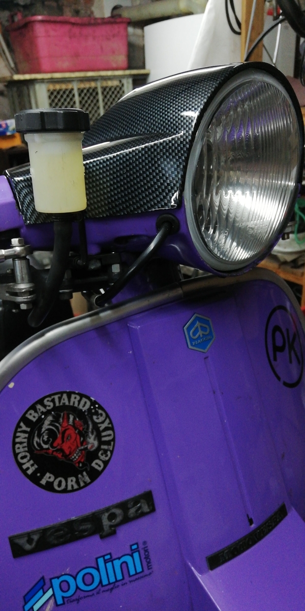

    Falls Ihr ne Bremspumpe a la "Crimaz" verbaut, braucht Ihr noch ein 90° Banjo und ne Hohlschraube + 2 Dichtringen.
    Ich hab das so gelöst :
