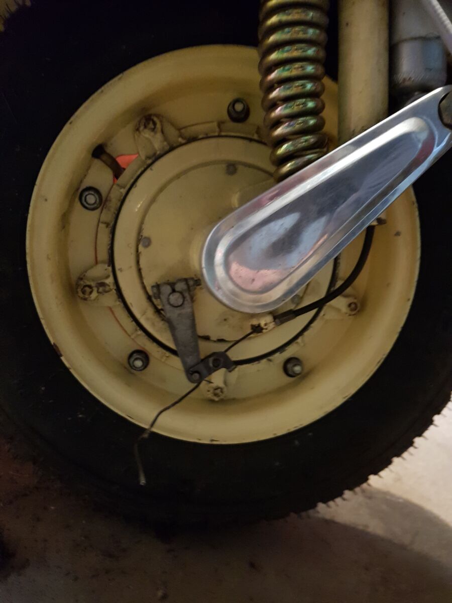

    Danke für Antwort und Vorschlag. Die Räder sehen so aus:

    Hättest Du bitte noch ein Foto von der anderen Seite des Rades für mich?

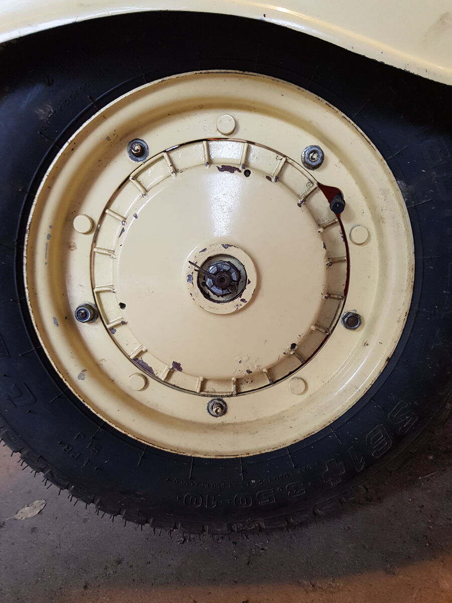

    hier ist das Rad von der anderen Seite

    Danke.
    Das ist ein Umbau auf Normalfelge, nicht GS-Felge. Nicht ganz ohne Aufwand. Was ich vermutet hatte, sind diese Felgen. Mit denen kann man das mehr oder weniger p&p machen.
    Hast Du seitlichen Spurversatz mit Deiner Lösung?
