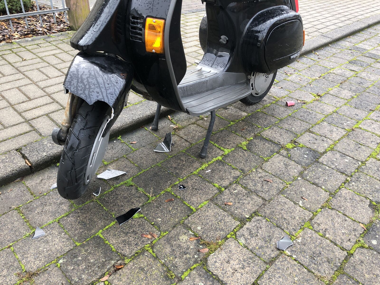

    Guten Tag liebe Mitglieder,
    habe in der Vergangenheit öfter mal hier reingeschaut, da auch ich Besitzer einer Vespa und einer (nicht-Vespa) Cosa bin.
    Leider hat eine Person, die nicht Auto fahren kann, meinen Roller teilzerstört.
    Der Kotflügel ist im Eimer, muss nun ersetzt werden - auch weil ich den Roller verkaufen werde.
    Die Frage die ich mir stelle - kauft man ein solches Teil neu oder gebraucht?
    Muss ich das Ersatzteil sowieso lackieren? Habe eines auf eBay gefunden in schwarz, sieht aber nicht nach dem hochwertigen Original-Lack aus - siehe Link.
    Sollte in jedem Fall ein hochwertiges Teil sein, da der Roller (bis auf bessere Kupplung) dem Original entspricht.
    Grüße

    Zugegeben, der Zustand deiner XL2 ist nach dem Foto sehr gut. Ich habe aber Zweifel, ob der Aufwand ( anderer Kotflügel in Kunsstoff, professionell angeglichene Lackierung und Montage mit Ausbau der Gabel ) beim Verkauf wieder reinkommt.

    Ist denn ansonsten alles ganz? Ich habe keine Erfahrung, wie leicht die Kunststoffkotflügel brechen, aber ich würde auch die Gabel und den Rahmen begutachten.
    Wie ist es denn passiert?

    Meine Vermutung: Das Schädigerfahrzeug war hoch genug, um den Kotflügel beim Zurücksetzen direkt zu treffen.

    Hab an der Straße geparkt, jemand ist gegen und davon gefahren.
    Doch ein so großer Aufwand zu reparieren?
    Lackieren wäre kein Problem.
    Sieht nicht nur gut aus, hat auch fast keine Laufleistung - stand viele Jahre unbenutzt rum, bevor ich sie bekommen habe.

    Dann würde ich einen gebrauchten Kotflügel in passender Farbe zu erwerben versuchen und selbst montieren. Kaufen, lackieren und montieren lassen ist vermutlich unwirtschaftlich. Die Arbeit ist ja nicht komplex, sie dauert nur etwas.

    Auf dem Foto sehe ich die Bruchstücke liegen. Wenn lackieren auch am eingebauten Kotflügel kein Problem sein sollte, lohnt vielleicht ein Versuch zu puzzeln (GFK und Kleber als Unterllage).

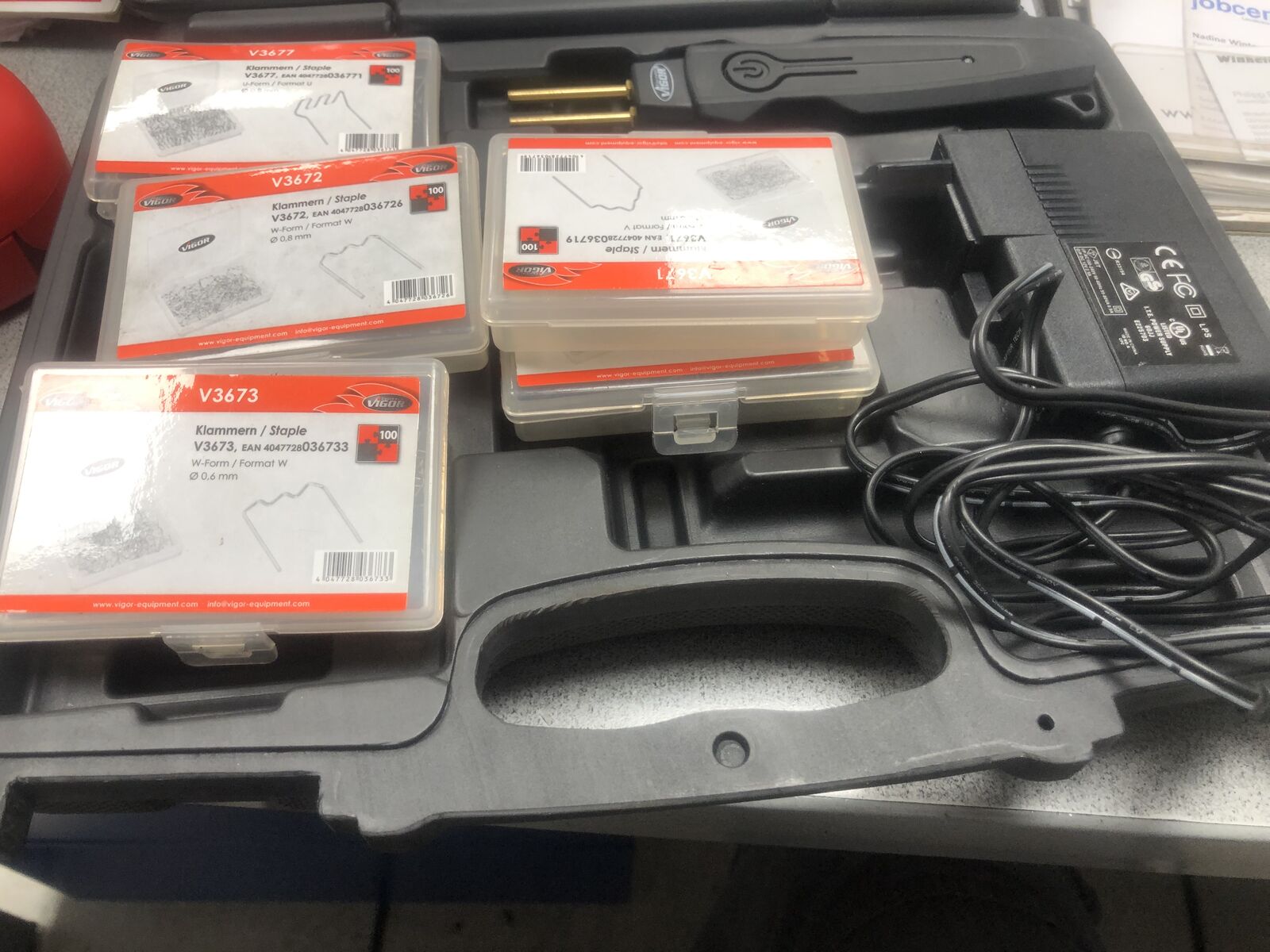

    Guck mal, damit müsstest du es reparieren können 😉!

    Bist du sicher, dass das Material des Kotflügels ein Thermoplast ist ?

    • January 12, 2021 at 12:42
    ich glaube der Aufwand, den kotflügel im montierten Zustand mit Kleber und Lötkolben zu reparieren steht (auch im Hinblick auf meine ganz persönliche Frustrationstoleranz) in keinem Verhältnis zu der Montage eines von mir aus auch gebrauchten Bauteils in nicht ganz passender Farbe...
    Nebenbei, sollte der reparierte Koti nicht schice aussehen, muss dieser ja auch gespachtelt, geschliffen und lackiert werden, wonach die Farbe auch abweichen kann.
    Aber ich vermute mal, der Hinweis von Kawitzi war nicht ganz ernst gemeint 8o
