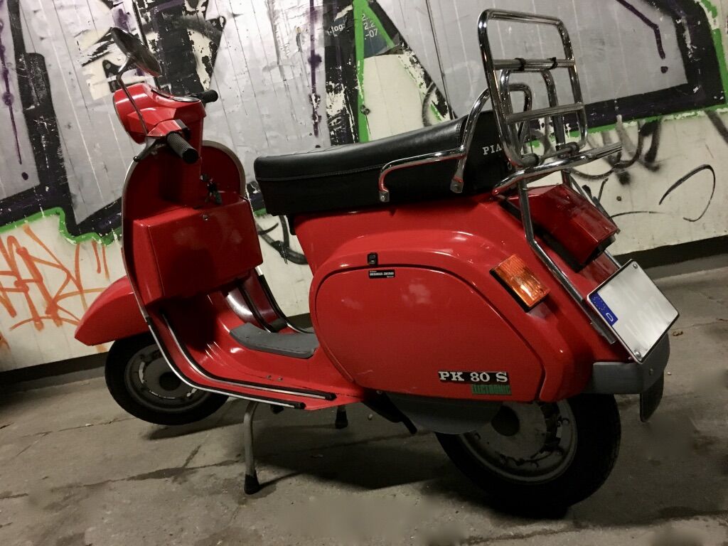

    TÜV ist fällig und so überlege ich, meiner bis jetzt komplett originalen PK80S einen 125er Zylinder zu spendieren.
    130er Polini hab ich schon auf einer anderen, klar, ist toll, diesmal soll es aber eine echte 125er werden.
    Ich mache keinen großen Aufriss, alles bleibt wie es ist, nur einen 125er stecken und eintragen lassen (möglicherweise wird die verkauft, aber schon jetzt beim Tippen denk ich... oa nee kann ich nicht bringen... die Kleine...) :love:
    Dazu bitte Eure Meinungen, Erfahrungen, Tipps... welcher Zylinder? Was würdet Ihr machen?
    Freu mich auf Eure Beiträge und wünsche einen flotten Abend!

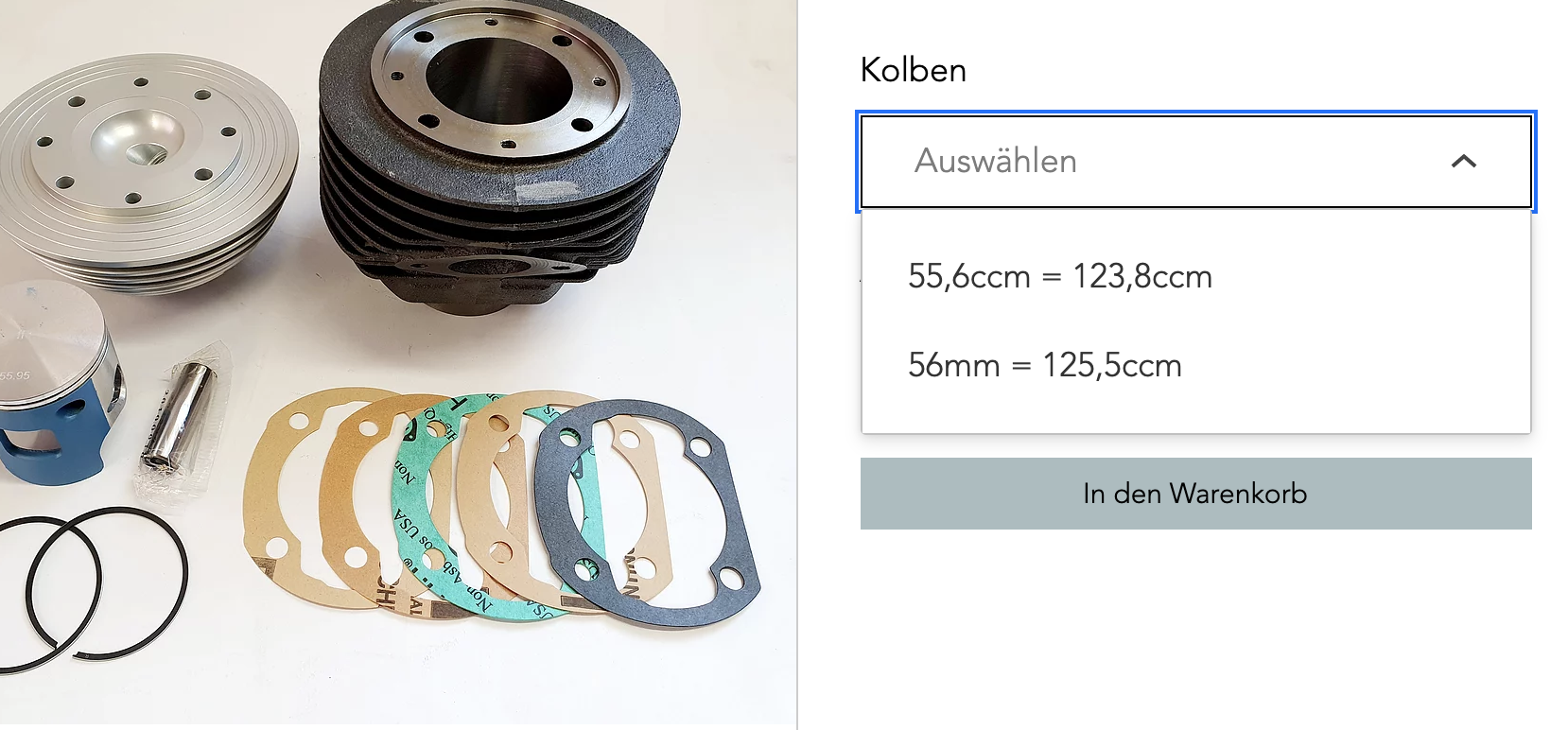

    interessant, aber was ist denn das für eine Auswahl der Kolben? Die Bohrung des Zylinders ist doch sicher einheitlich, oder wie...
    Ausserdem wurden da ein paar Wechstaben verbuchselt :S
  • lelox
    589
    6,199
    1,119
    Dreyeckland
    faro alto
    • January 17, 2021 at 21:42
    Es gibt unterschiedliche Bohrungen. Als der Zylinder erstmals im GSF auftaucht war nur die 56er Version vorhanden und es wurde der Wunsch geäußert, den auch als in echt unter 125 ccm anzubieten.
