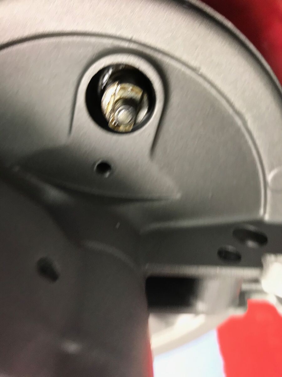

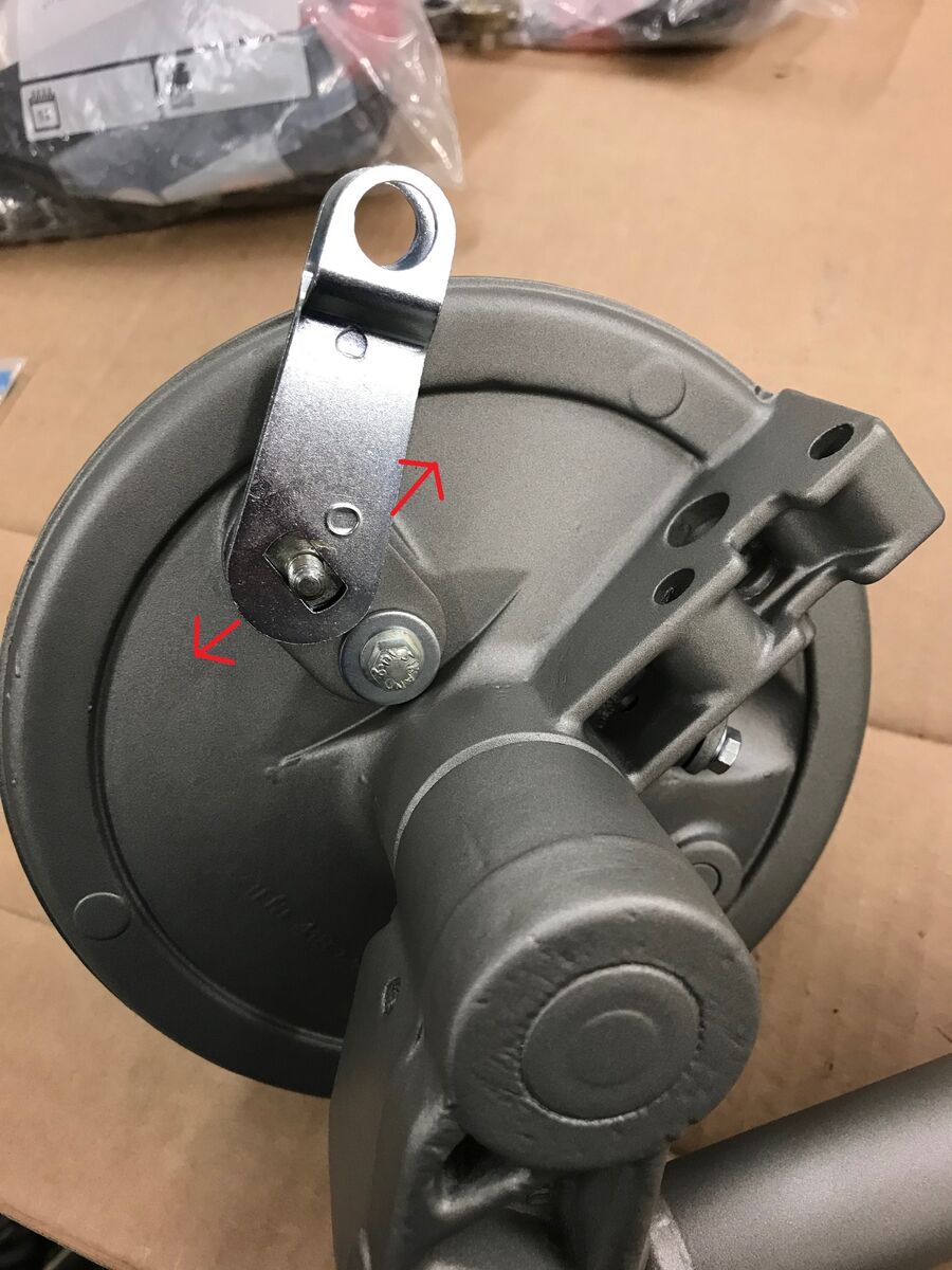

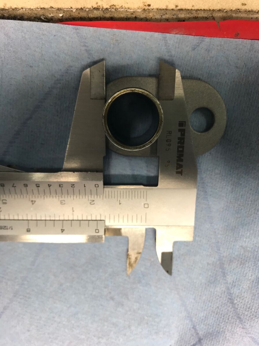

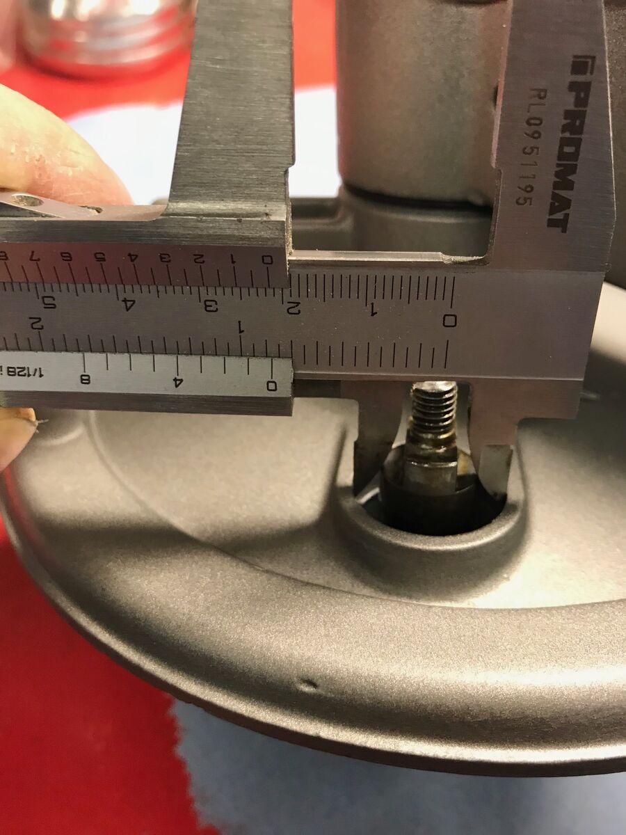

    komme mit meinem Problem leider nicht weiter.
    Zur Veranschaulichung habe ich nochmals Fotos von den einzelnen Teilen eingestellt.
    Die Bohrung in der Bremsankerplatte beträgt d= 21,5mm.
    Der Außendurchmesser vom Bremsnockeneinsatz beträgt d= 18mm.
    Somit ergibt sich ein Spiel von insgesamt 3,5mm.
    Müsste da nicht eine Hülse eingesetzt werden um den Zwischenraum auszufüllen?
    Über Antworten würde ich mich freuen :) .
    Harry

    Oft verstehe ich ja nicht alles, aber auf den drei nachgelieferten Fotos sehe ich auf Foto 1 die Bremsankerplatte ( von außen ) ohne die auf Bild 2 zu sehende Bremsschlüsselwellenlagerung - und auf Foto 3 etwas, das ich nicht zuordnen kann.
    Zwischen welchen Teilen herrscht das von der Werkstatt als normal und von dir als relativ viel (?) empfundene Spiel ?
    Volker
    Was meinst du mit Bremsarm ? Und ich sehe nirgendwo eine Buchse, die auch nur eine entfernte Ähnlichkeit mit der aus dem SC-Link hat.
