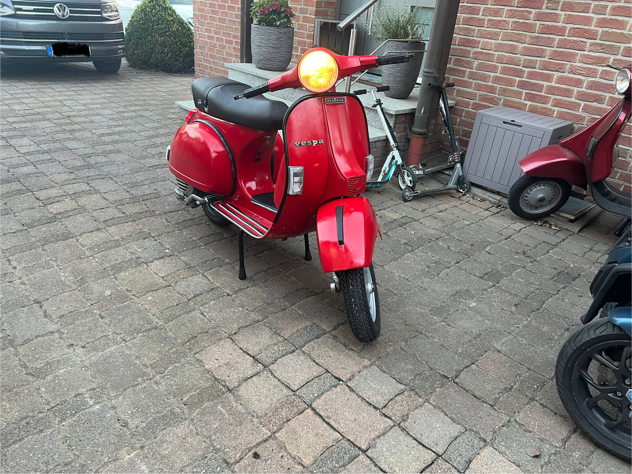

    So, nach nunmehr 3 Jahren und 8 Monaten 🙈 läuft die PX. Ein paar Kleinigkeiten fehlen noch, dann kann es zur HU gehen, wenn ich mal irgendwann noch nen Tag frei habe.

    Ein Traum in rot jubelsehr sehr schön geworden top-)

    Da sind noch viele Fettflecken von meinen Fingerchen drauf. Aber die Farbe gefällt mir auch sehr gut.
