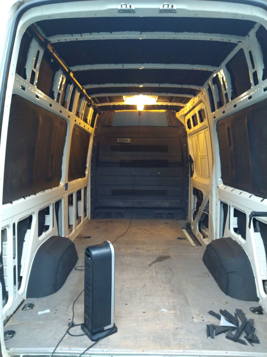

    Das ist er, ein Crafter BJ 2011, 2,5L Diesel.
    Erst einmal entkernen und sauber machen. Der Vorbesitzer war ein Dachdecker und dem entsprechend sah er auch aus.

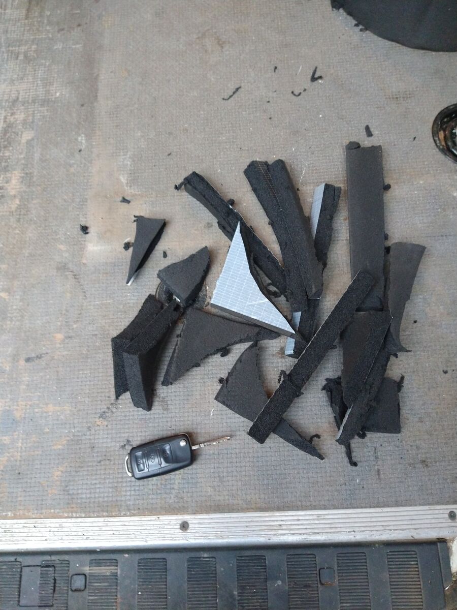

    Tada, blitz sauber der Gute. Zum Glück war unter der Bodenplatte so gut wie kein Rost.
    Styrodur auf den Boden mit DoppelseitiGen Klebeband verklebt. Bodenplatte mit zwei cm längeren Schrauben wieder verschraubt. Fühlt sich gut an und nix quitscht.
    ( Es sind zwei cm Dämmung auf dem Boden, und nicht 15. Es ist eine Stufe lmao )
    Dann, nach langen überlegen, mit armaflex gedämmt. KEine Lust auf Dampfsperre etc.
    Ging gut von der Hand und macht einen guten Eindruck.

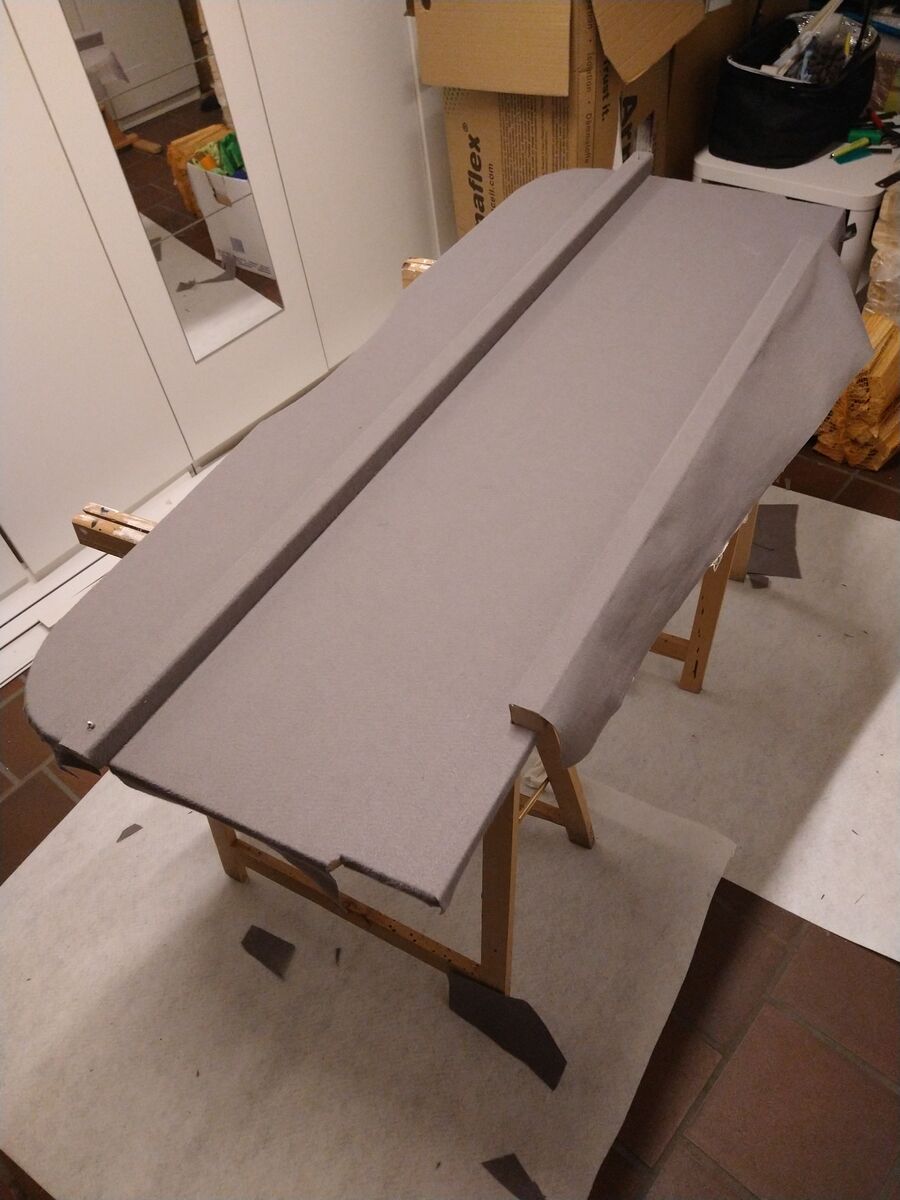

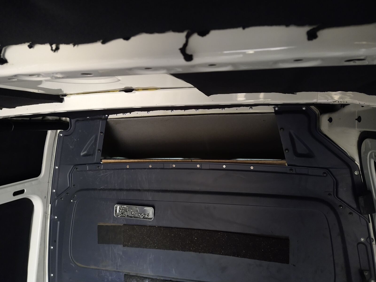

    Dann ein Teil der Trennwand heraus genommen und ein Alkoven/ Ablage eingepasst. Wieder rausgebaut und von der Frau beziehen lassen. Für so frikelige Arbeiten habe ich keine Muße und wäre nicht Ansatzweise so schön geworden. Hier noch Mal ein danke an meiner Frau, sollte auch Mal gesagt werden klatschen-) .
    Dann das ganze wieder eingebaut. Die Angstgrifge sind beim Crafter mit dicken Schrauben verschraubt, das macht auf jeden Fall einen guten und stabilen Eindruck.
    Und sieht fast aus als wäre es schon immer so gewesen, nur noch die Winkel verstecken.
