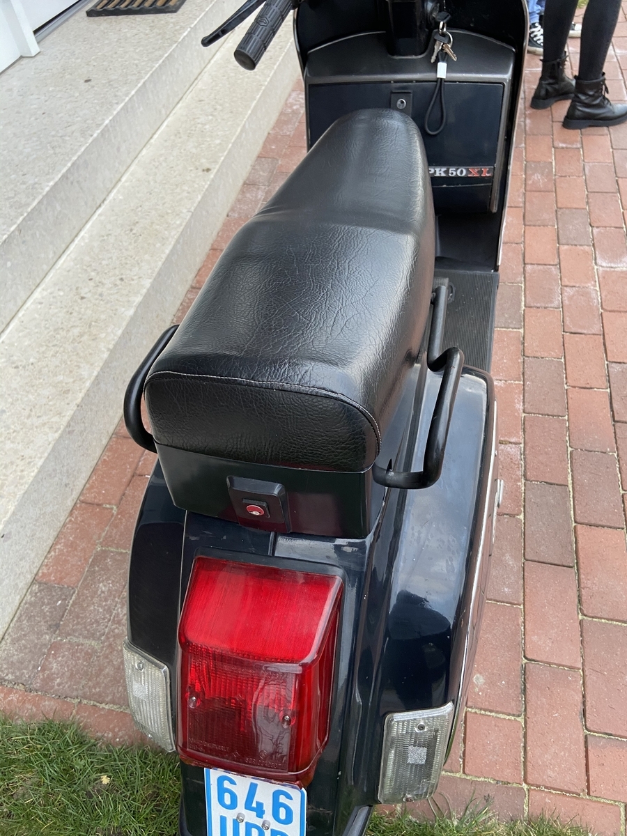

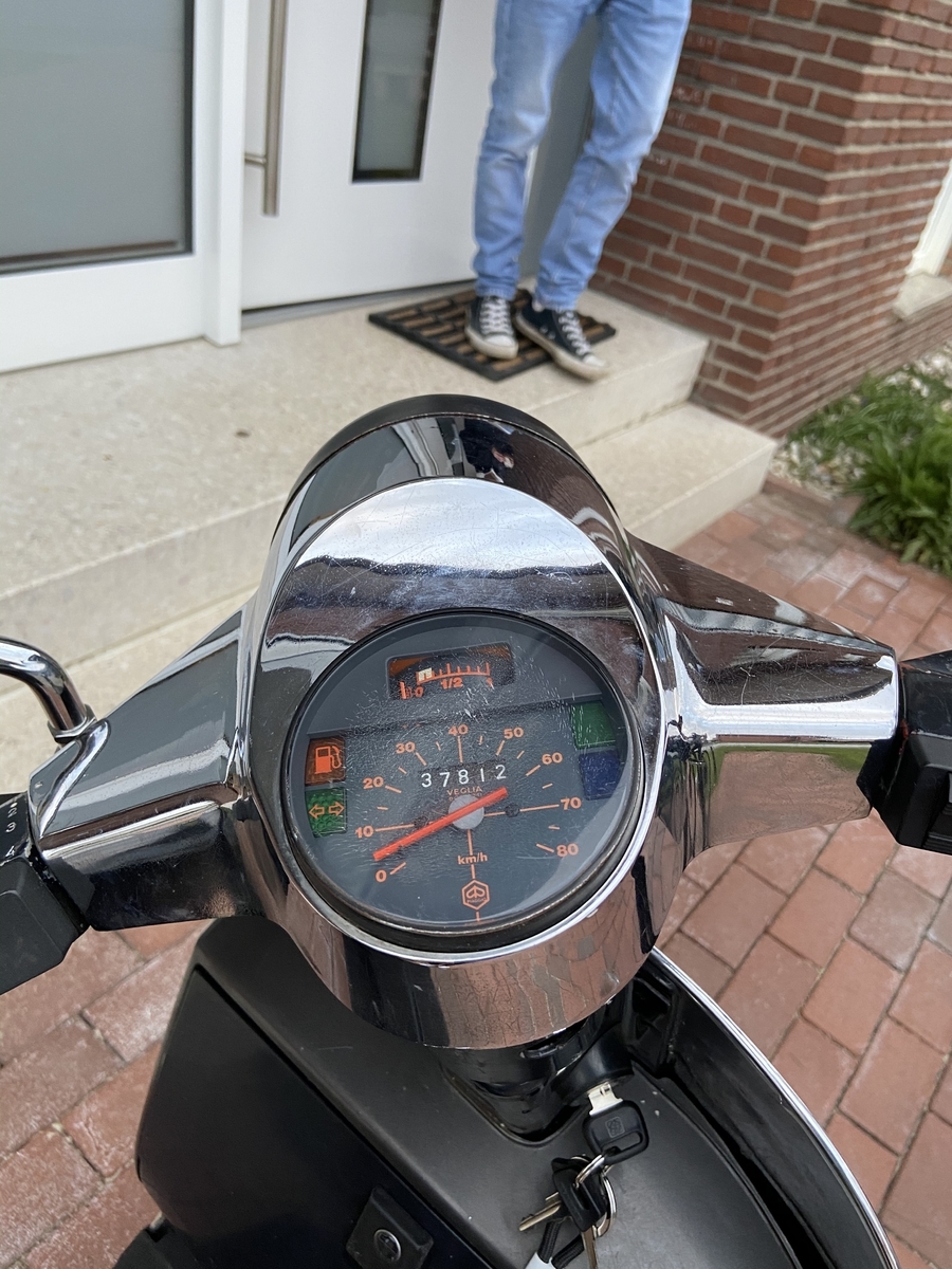

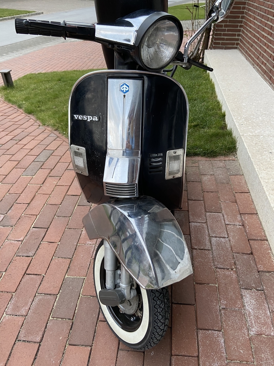

    Hallo Lisa,
    die FIN würde ich schwärzen. Wenn Du uns noch ein paar aussagekräftige Fotos Deiner Vespa gibst, können wir Dir wahrscheinlich einen Anhaltspunkt geben.

    Hat sie seitlich rechts eine Plakette für die FIN dran?
  • Lipo
    • March 6, 2021 at 18:05
    Ja hat sie. Und die Nummer stimmt auch mit der Betriebserlaubnis überein.

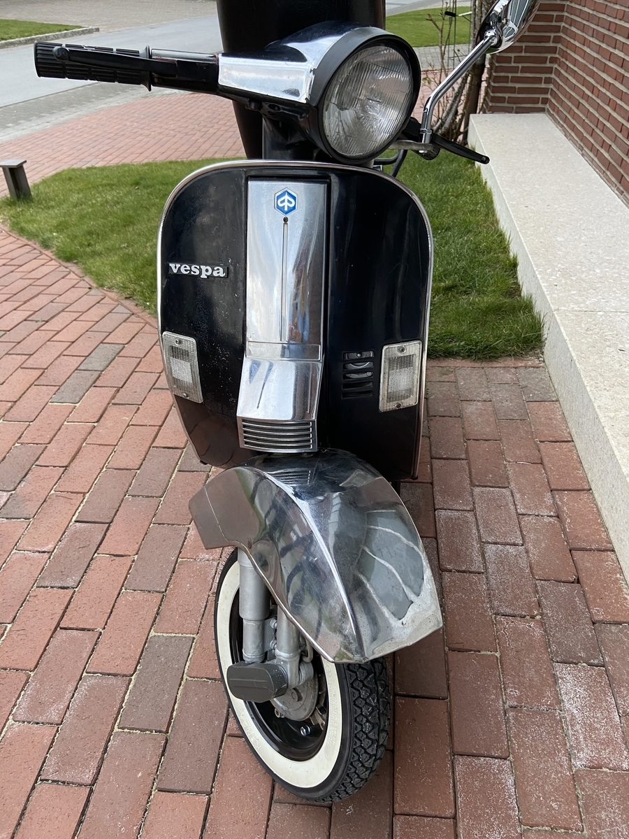

  • vespa_91
    • March 7, 2021 at 08:14
    Sehe ich das falsch oder passt die Kaskade nicht zu Karosserie?
    Das ist doch ein XL2 Rahmen, oder?
    Einmal editiert, zuletzt von vespa_91 (March 7, 2021 at 08:29)
  • DXR85
    983
    7,473
    1,195
    • March 7, 2021 at 09:49
    Ja da hast Du recht aber auch der Kotflügel ist von einer PX. Und ja, da fehlt auch die Finne

  • remdabam
    962
    5,997
    960
    Oldenburg, Deutschland
    1989 Pk 50 XL
    • March 7, 2021 at 10:22
    Das ist ein XL1-Rahmen, Kaskade ist PKS, der Kotflügel ist auch XL1.

  • Lipo
    • March 7, 2021 at 10:54
    Danke für die Antworten. Ja vermutlich wurde die Kaskade mal ausgetauscht... aber das wäre ja einfach zu beheben!

    die Anbauteile haben ja erstmal nichts mit der FIN zu tun. Und lassen sich teilweise nach Geschmack aus Gründen der Optik oder der Verfügbarkeit austauschen.
