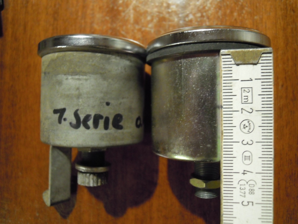

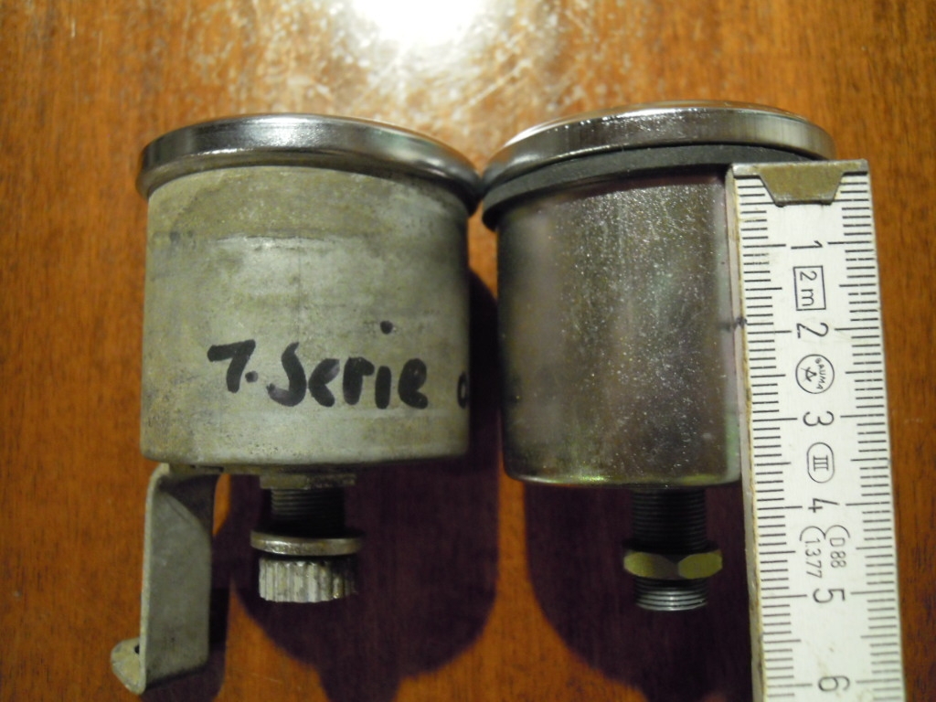

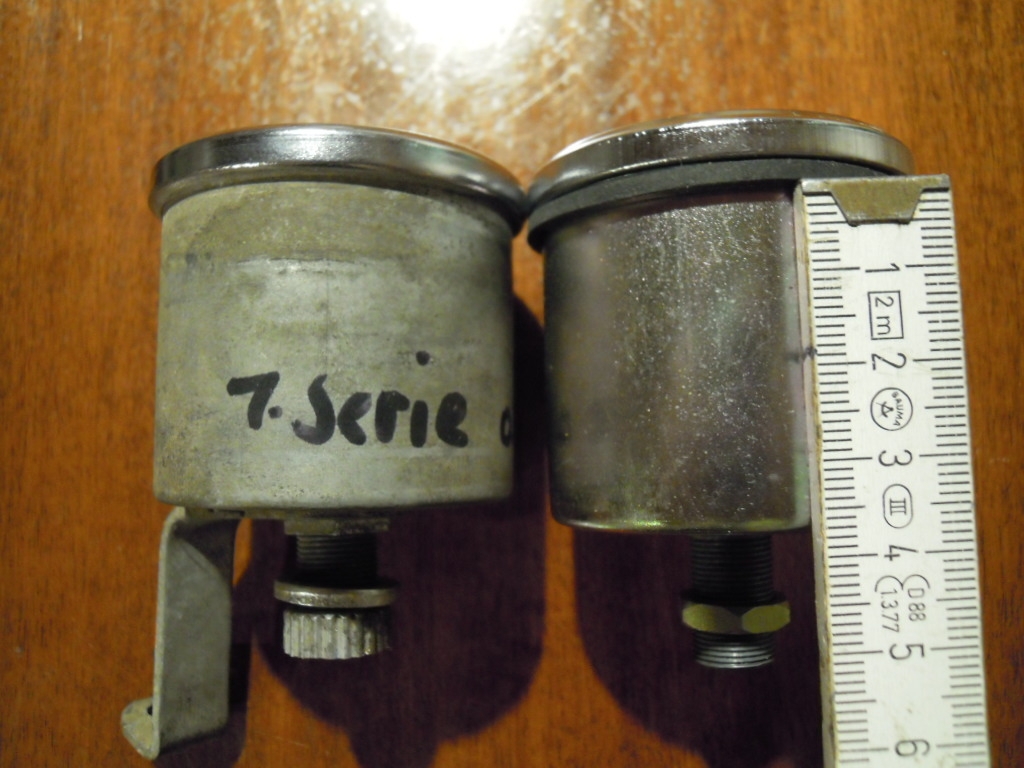

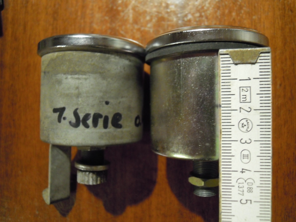

    Mein lieber Kaiser, dein Tacho scheint tatsächlich zu lange zu sein. Anbei zwei Tachos, einer neu, einer original, und die sind max. 4cm, und nicht 4,5 wie bei deinem.
    Ich hatte schon mal so einen, da hab ich das Bremsseil stramm angezogen, dass es weniger stört, und anstatt einer Gummidichtung zwei Dichtungen untergelegt.... ist aber nicht perfekt, besser wäre natürlich ein kürzerer Tacho.
    Berichte weiter, wir sind neugierig
