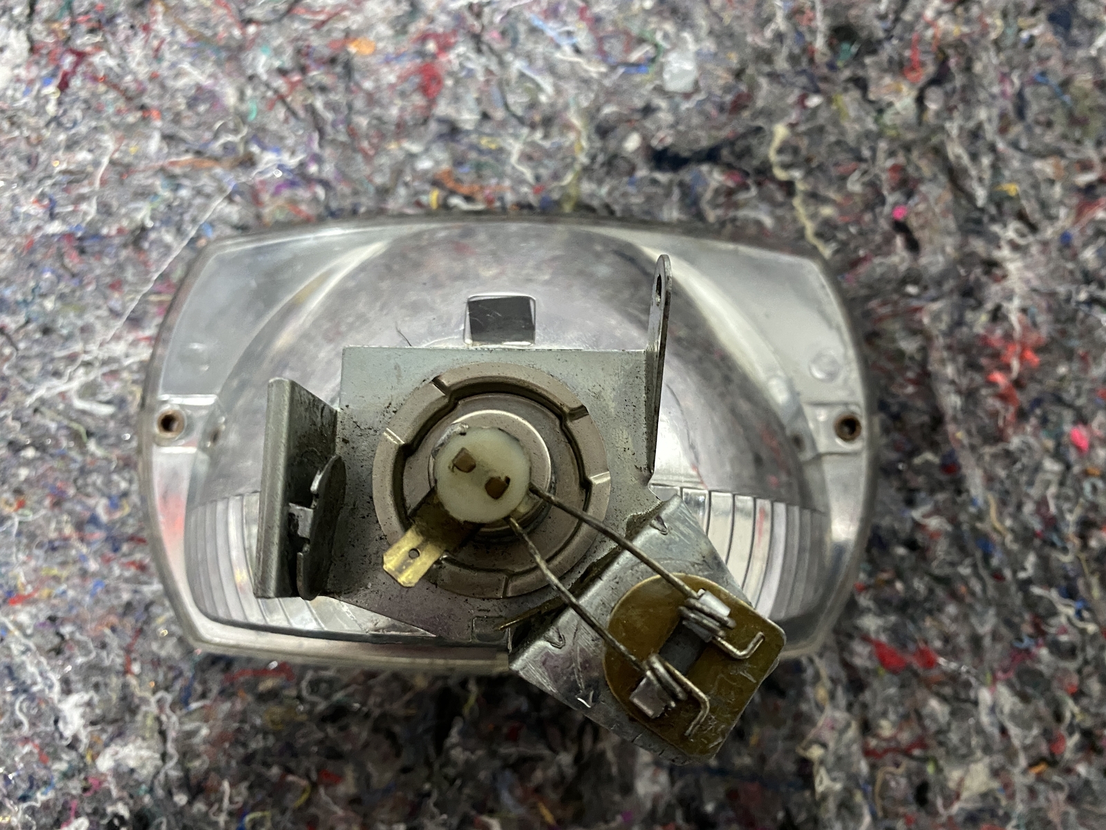

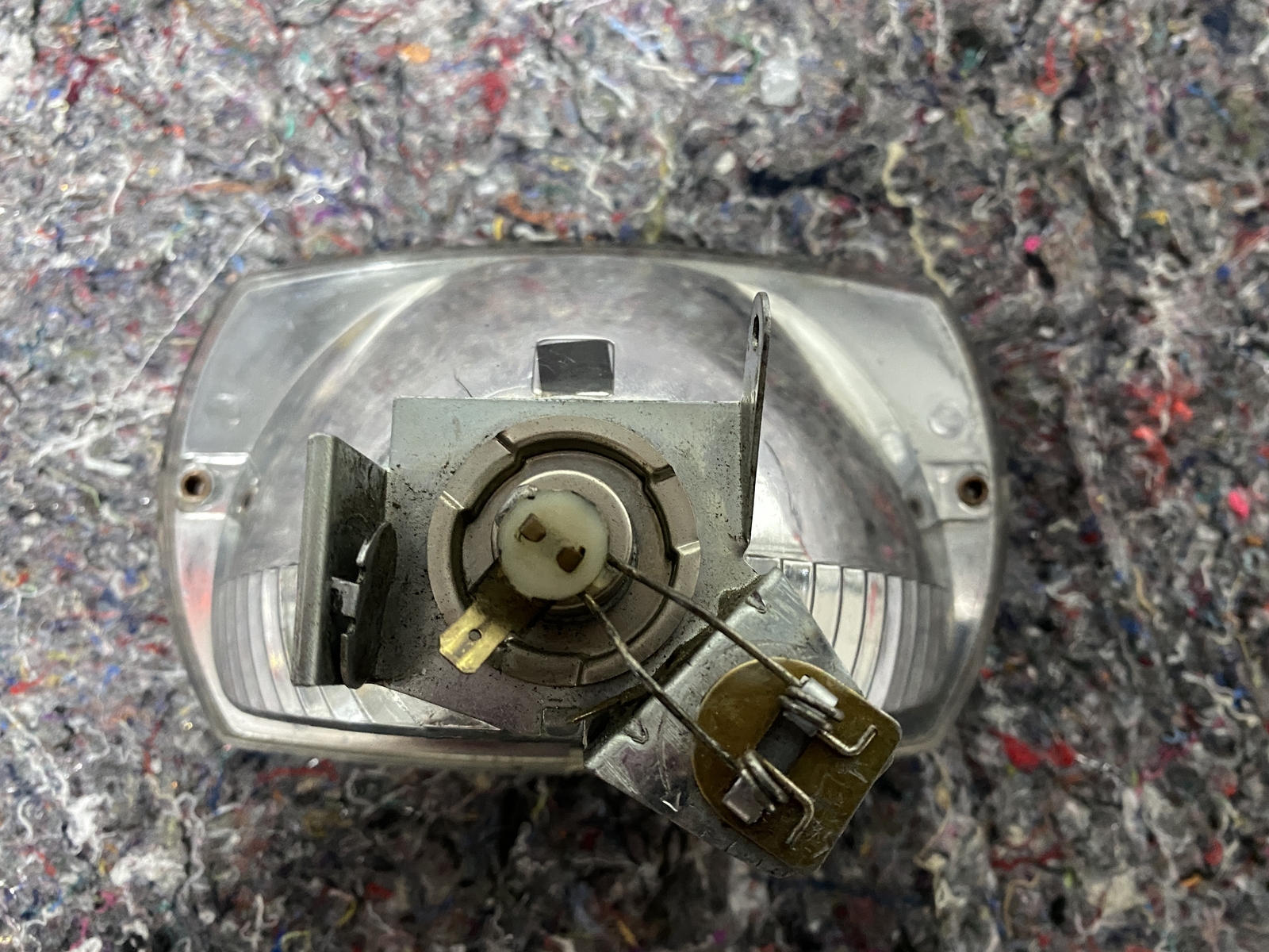

  • Das ist wohl der Punkt, weshalb auf meinem Special - Lämpchen eine Sofitte sitzt. Könnte / sollte ein Bild davon im Schwarwaldmädel-Thread vorliegen. Allerdings scheint bei mir jemand den Tacho mit Zusatz-Lichtdurchlass optimiert zu haben, der nicht schön ist.
  • bingele28 : Du bist ein Schatz! Du hast das Problem gelöst klatschen-). Jetzt ist mir auch klar warum ich an meiner Lampe so viele Anschlüsse habe. Irgendjemand war da schon dran und hat die Sofitte und die Halteklammer die auch den elektrischen Anschluss darstellt entfernt (bei deinem Bild auf der li Seite). Somit hatte ich für eine Sofitte keinen Gegenhalt und keinen Anschluß. Jetzt ist mir auch klar warum immer von einem Standlicht die Rede war wenn ich z.B. bei Kabelbäumen gesucht habe :-1. Und mir ist jetzt auch klar geworden, dass das Fenster im Scheinwerfer nicht dazu da ist das Licht des Scheinwerfers in den Lenkkopf zu leiten, sondern andersrum, das Licht der Sofitte in den Scheinwerfer. :porn. Wieder ein Rätsel gelöst
    Hier meine Lampe:
    So sieht es bei Bingele28 aus und so gehört das:
