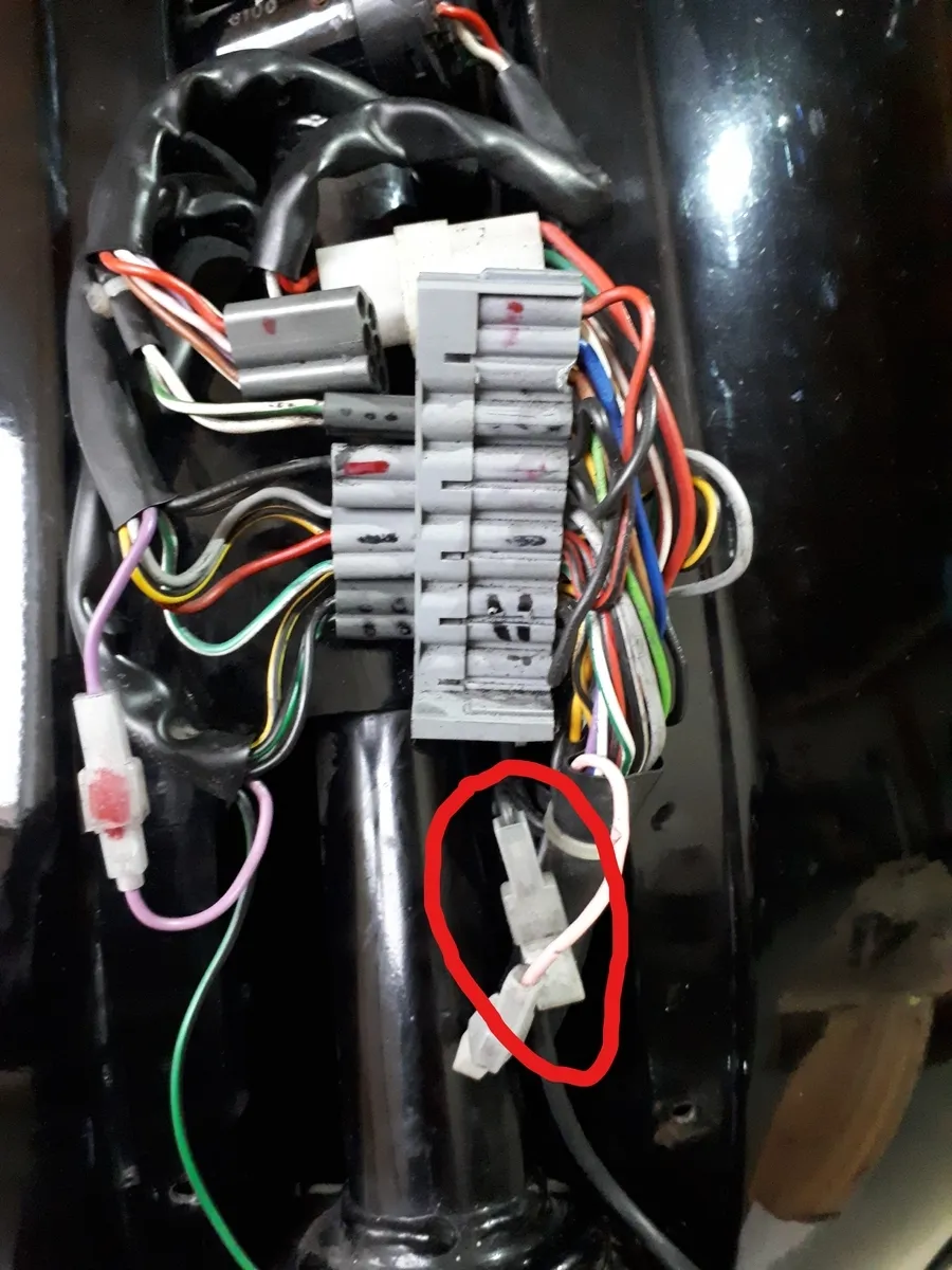

    Hab in den Kabelbaum meiner PX Lusso von 1994, mit Batterie und Anlasser, einen Hund reingebracht..

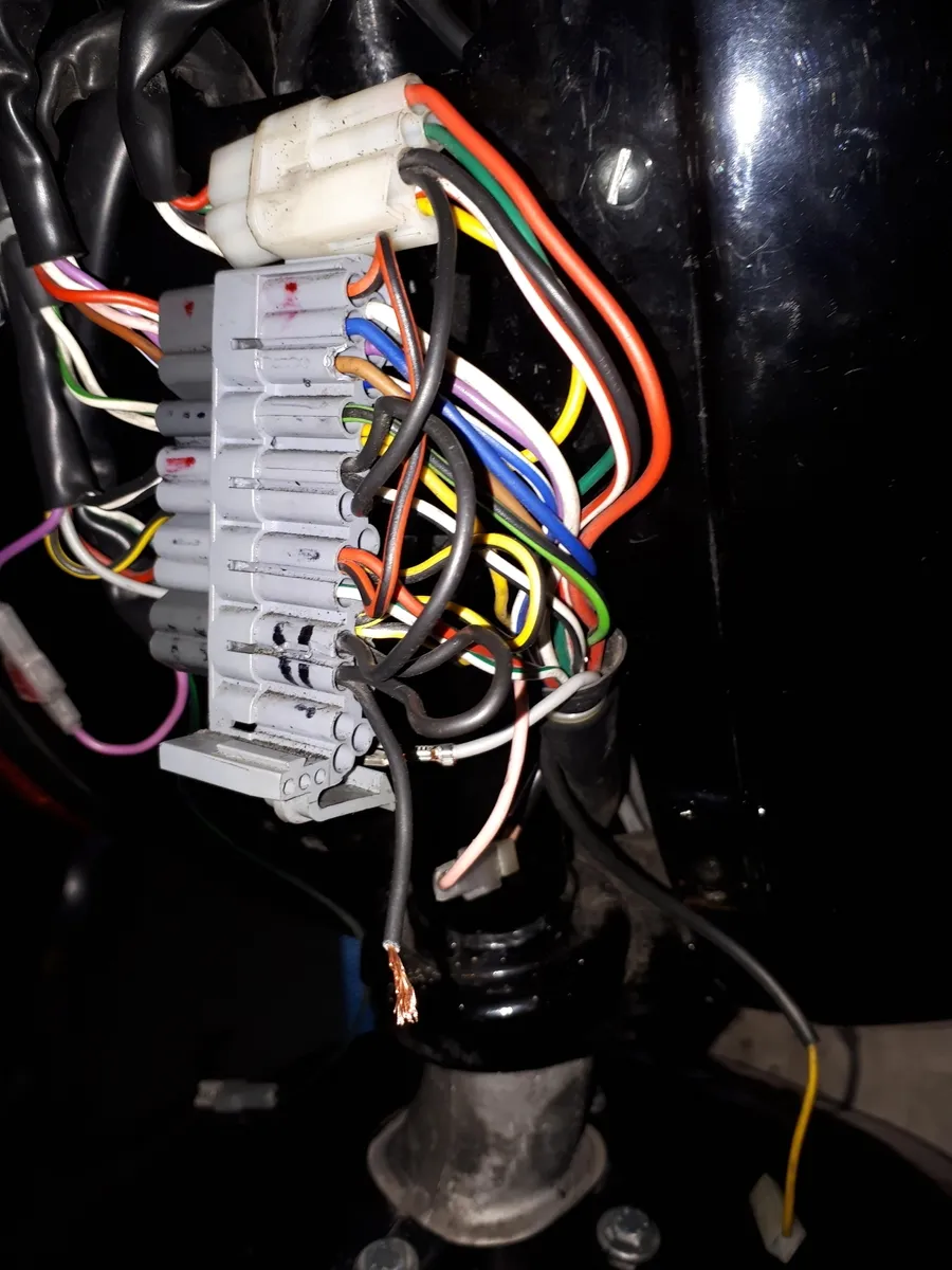

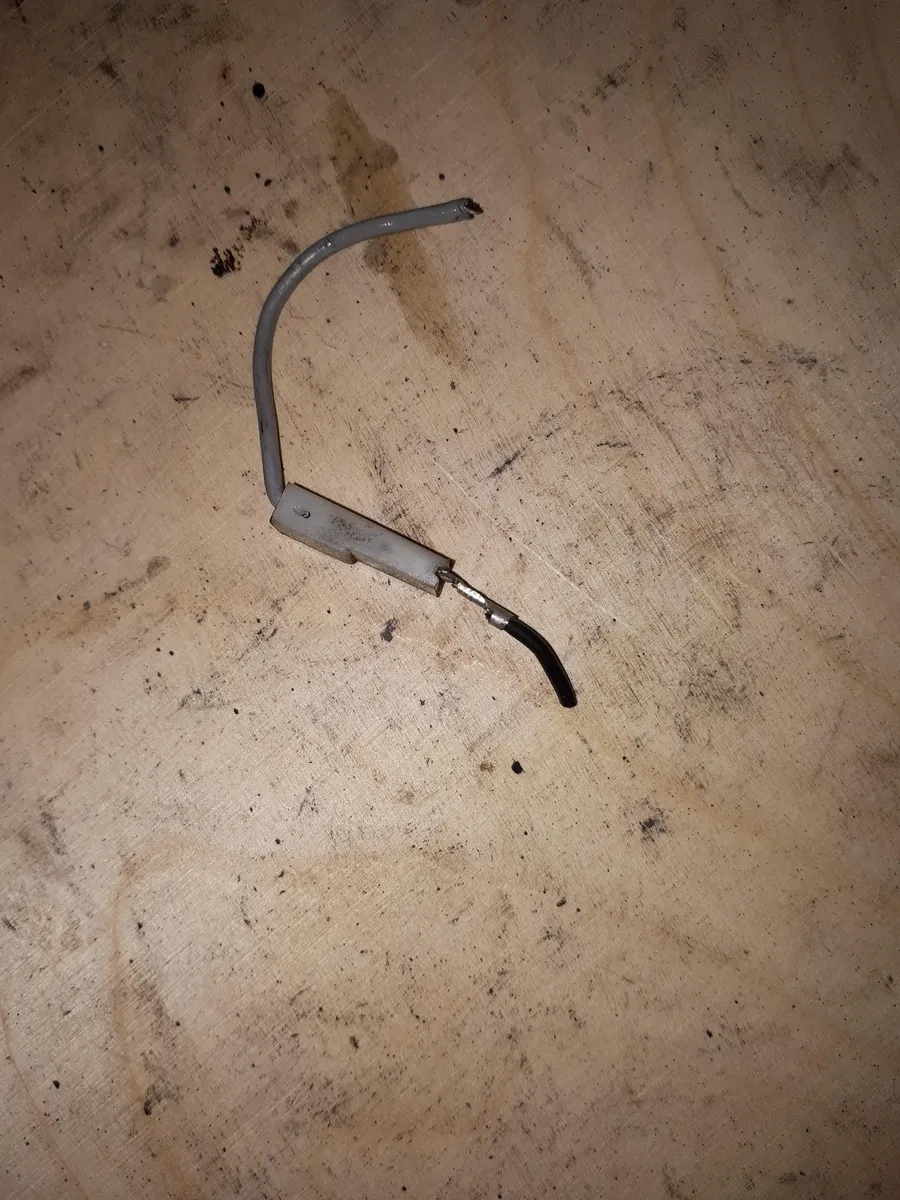

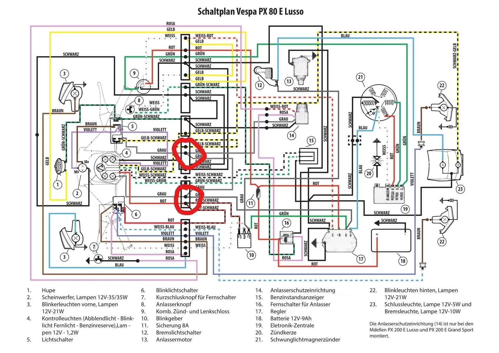

    Weil ständig mein Licht durchgebrannt ist, hab ich u.a. die Stecker unter der Kaskade gelöst und mit Kontaktspray behandelt. Beim Zusammenstecken haben sich die im Plan gekennzeichneten Kontakte (die Brücken) gelöst. Weil ich die ums Verrecken nicht mehr in den Stecker gebracht hab, wollt ich die linke und rechte Seite der Steckerleiste mit Flachsteckern verbinden (gemeint sind die grauen Drähte). Die Steckverbindung auf den beiden unteren Fotos hab ich entfernt (der graue ist aus den rot eingekreisten Brücken entsprungen) und wollt den schwarzen einfach mit in den Flachstecker klemmen. Dann gehen aber sämtlich Lichter aus. Wenn ich den Plan richtig verstehe, ist der schwarze Draht ja auch Masse und die grauen, die ich verbinden wollte "+". Dann wärs ja auch klar, dass nix mehr geht. Lass ich den Draht einfach weg (Foto oben) funktionieren die Lichter, aber die Hupe geht nur ganz leise.

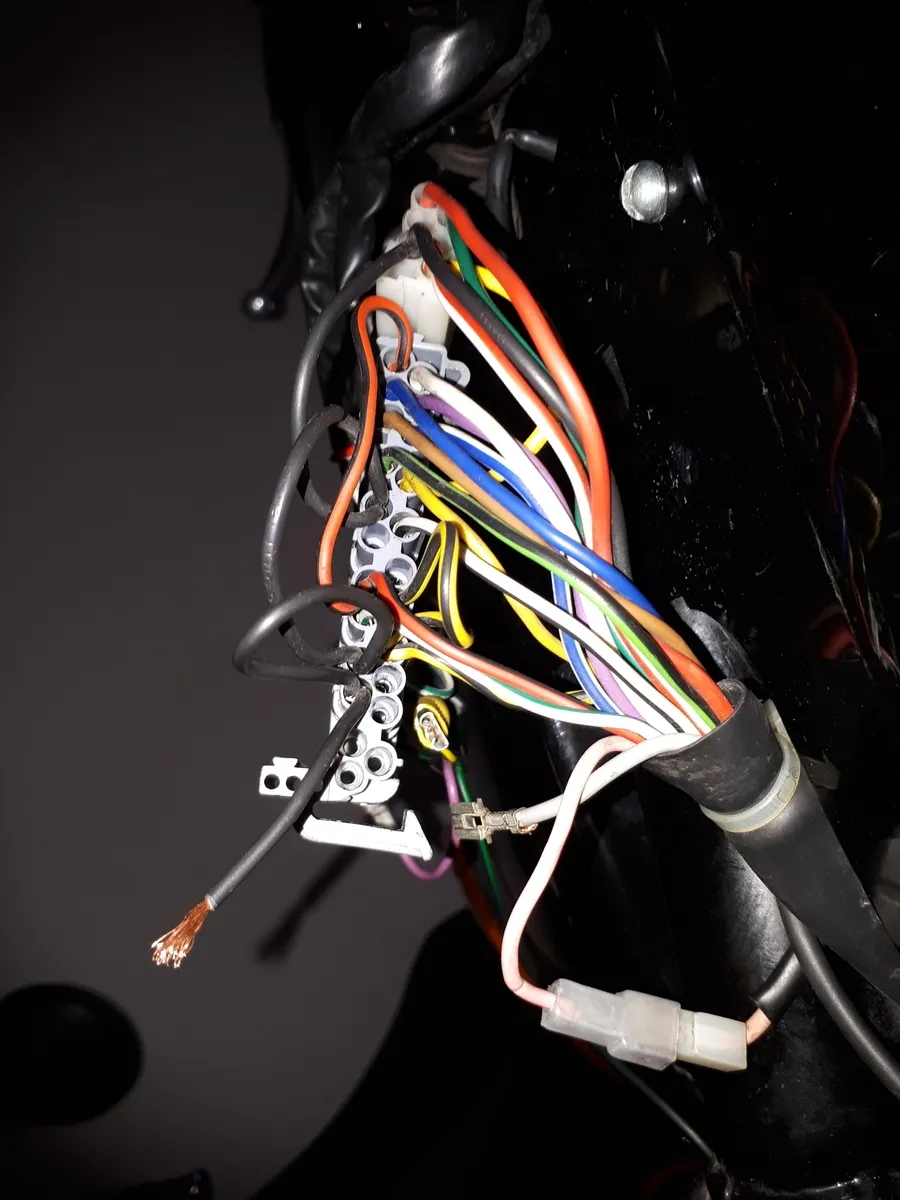

    Kann mir jemand sagen, wo dieser schwarze, einsame Draht hin muss? Falls das jemandem weiterhilft, der war mit dem weißen Kabelbinder (Foto oben links am Besten zu sehen) am Kabelbaum fixiert.
    Seh im Plan auch keine Stelle, wo ein schwarzer mit einem grauen Draht verbunden wär.
    Wär echt spitze, wenn jemand meine Erklärung versteht und mir sagen könnt, wo ich den schwarzen hinmachen soll.

    Die hängen bei vielen Modellen einfach so lose mit drin. Sind für irgendwelche Extras, die ich aber noch nicht gesehen habe.

    Wenn Du die grauen Kabel aus dem Stecker gezogen hast (so habe ich das verstanden), bring sie wieder so zusammen, wie es ursprünglich war (Flachstecker zB). Warum Du da ein schwarzes mit einem grauen Kabel verbunden hast, obwohl das Deinem Schaltplan nicht zu entnehmen ist, verstehe ich nicht.
    Bei immer wieder durchbrennenden Lampen: Tausch mal den Spannungsregler!
    Möglicherweise hörst Du dann Deine Hupe auch wieder besser..

    Hab mir hier tatsächlich selber ein Ei gelegt. War Blödsinn, die beiden zu verbinden, sind für Extras oder bei der PX200 für einen Anlasserschutz.
    Regler hab ich wegen dem Birnenproblem bereits neu gemacht.
    Jetzt muss erstmal wieder alles vernünftig verkabelt werden, dann machts erst Sinn, sich um den Rest zu kümmern.
    Danke für eure Hilfe!
