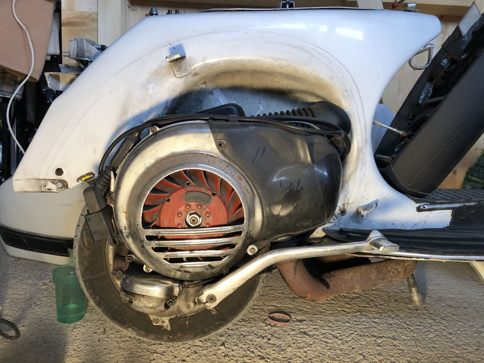

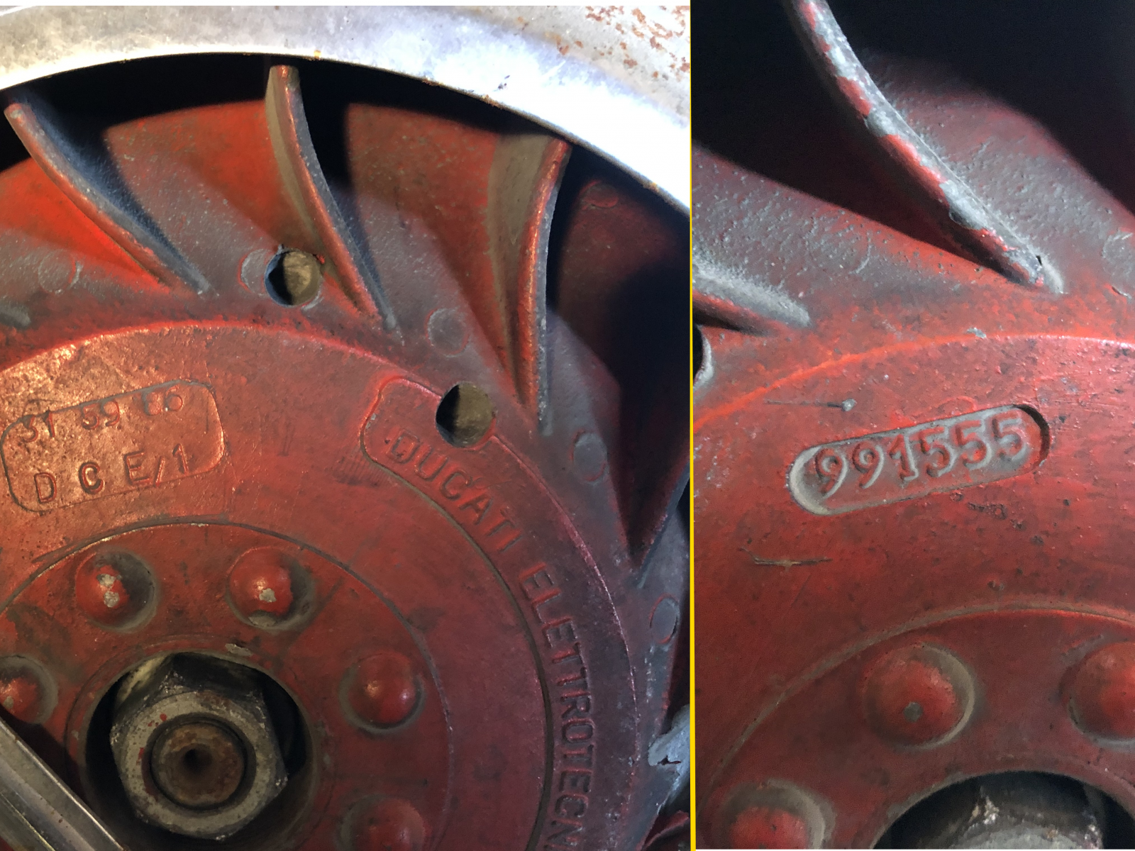

    Also die Vespa ist noch im Ganzen und bleibt wahrscheinlich so, hab da keine Erfahrung. Deshalb wird das mit dem Ausmessen des Zylinders auch schwierig.
    War damals ein Geschenk und zur Vorgeschichte ist uns leider überhaupt nichts bekannt. Man weiß nur, dass sie von unbekannten "zusammengeschustert" wurde.
    Erkennt man anhand der Bilder einen den Hubraum des Motors?

    Nimm mal die schwarze Plastikhaube vom Zylinder ab, dann kann man mehr sagen.

    Vom Auspuff her ein 200er.

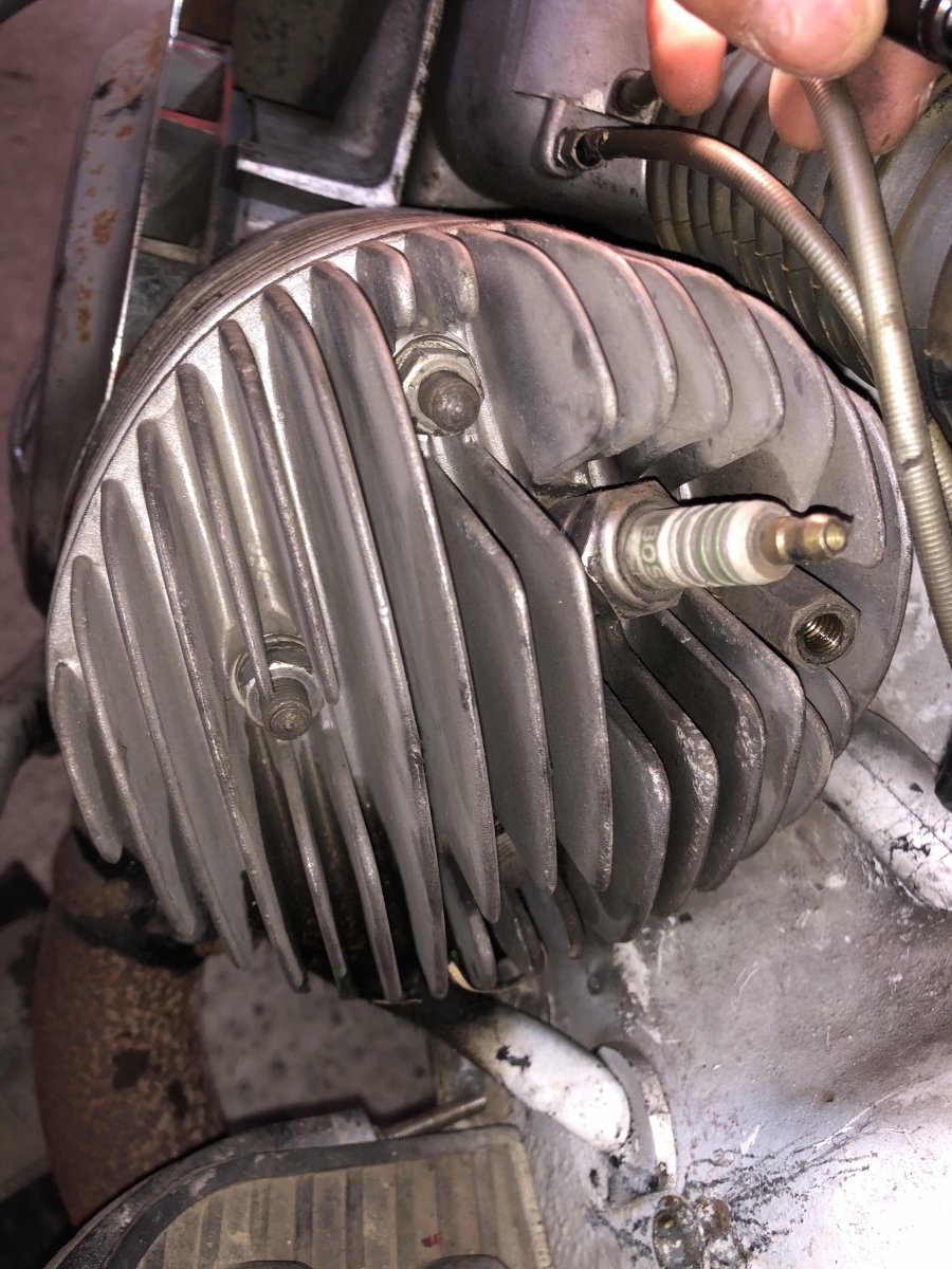

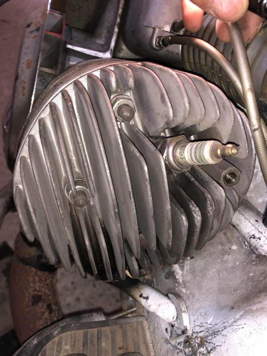

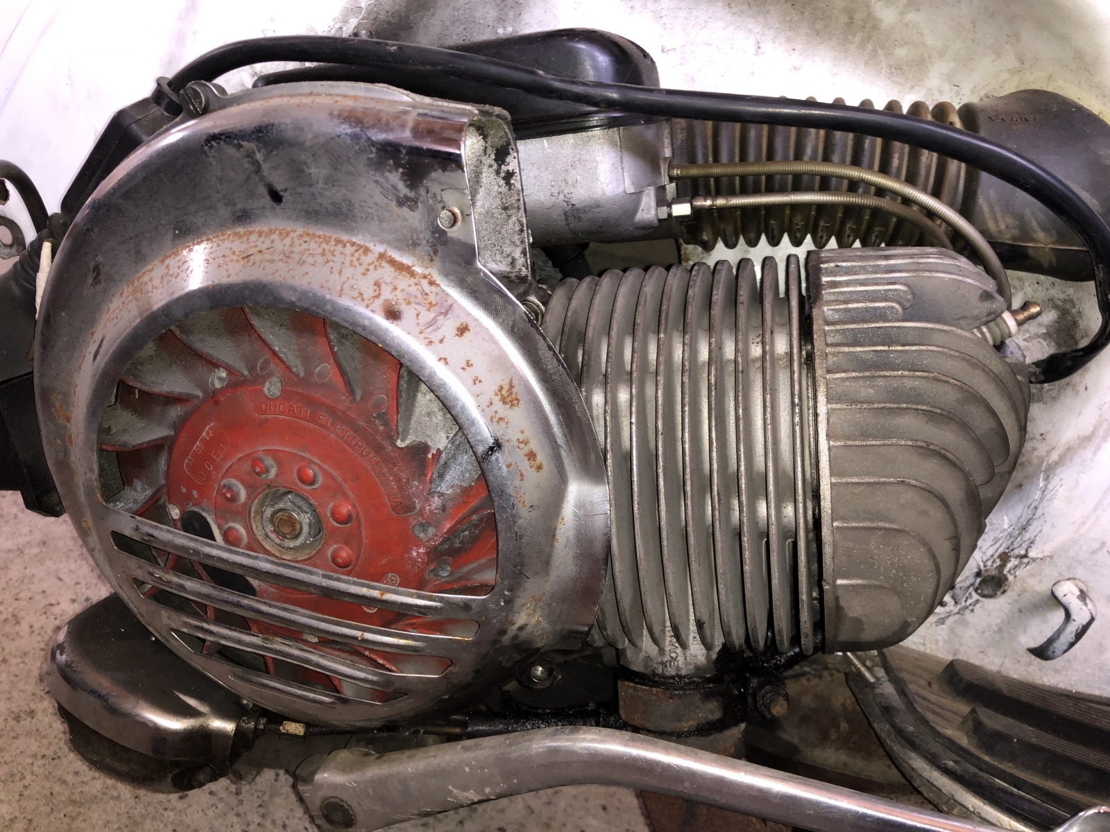

      • 1.3 MB
      • 170

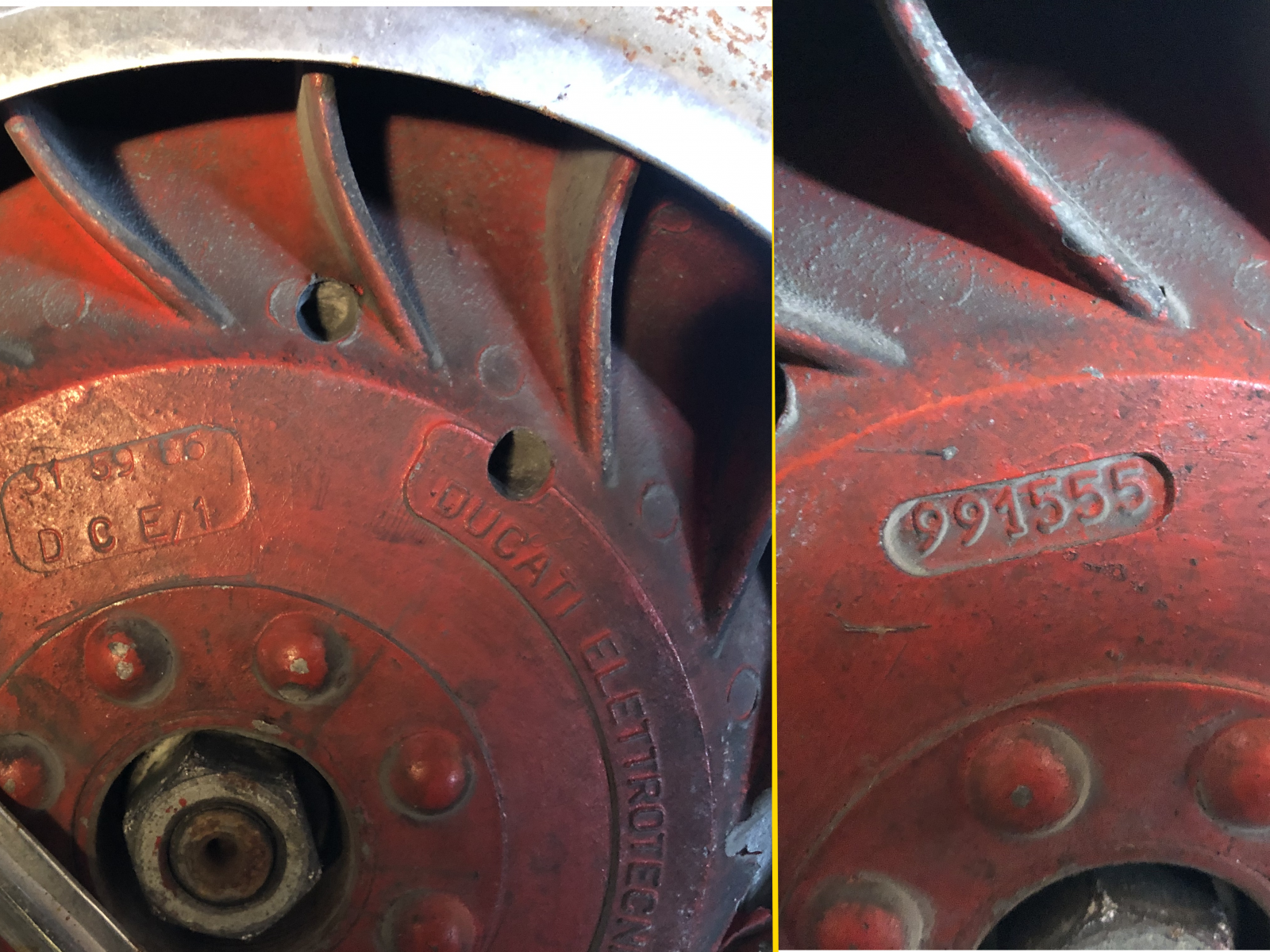

      • 719.57 kB
      • 171
      • 634.56 kB
      • 176

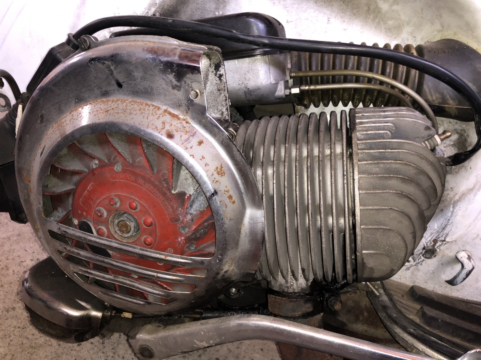

    Es ist ein PX200 Motor - das sieht man am Zylinder, Auspuff und Lüfterrad.
    Der Zylinder ist nicht aus Guss (wie original) sondern aus Alu - seltsam, dass der nicht eingetragen ist so wie der Rest (ausser es ist ein 200er Cosa Zylinder)

    Für alle Mitleser noch woran man das erkennt:
    Zylinder:
    Die Kühlrippen sind weit nach unten gezogen und der Zylinder sieht deutlich anders aus, als ein bspw. 135er DR.
    Vergleich 200er vs. 125er
    Auspuff:
    Der Auslass geht bei 80er bis 150er fast senkrecht nach unten. Bei den 200er-Zylindern hat er einen Winkel von der senkrechten Fahrzeugachse von geschätzt 30 Grad nach außen.
    Lüfterrad:
    Das Lüfterrad der 80er bis 150er hat gerade Schaufeln. Das Lüfterrad der 200er leicht gebogene Schaufeln.
