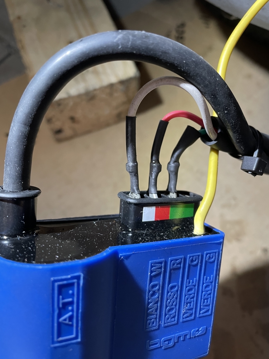

    Schaltplan aus dem Beitrag #3
    Das blaue Teil mit grün/rot/ weiss und Zündkabel wurde als Standard CDI bei vielen kontaktlosen Vespa Zündungs Versionen verbaut.

    Im eingelinkten Schaltplan ist eine Unterbrecherzündung dargestellt. Ist das CDI genannte Bauteil mit den klassischen Anschlüssen rot, weiß und grün ein spezielles Teil für den Umbausatz oder die Standard-CDI ?
    Ich glaub das ist eine Standart CDI (soweit ich das weis ^^)

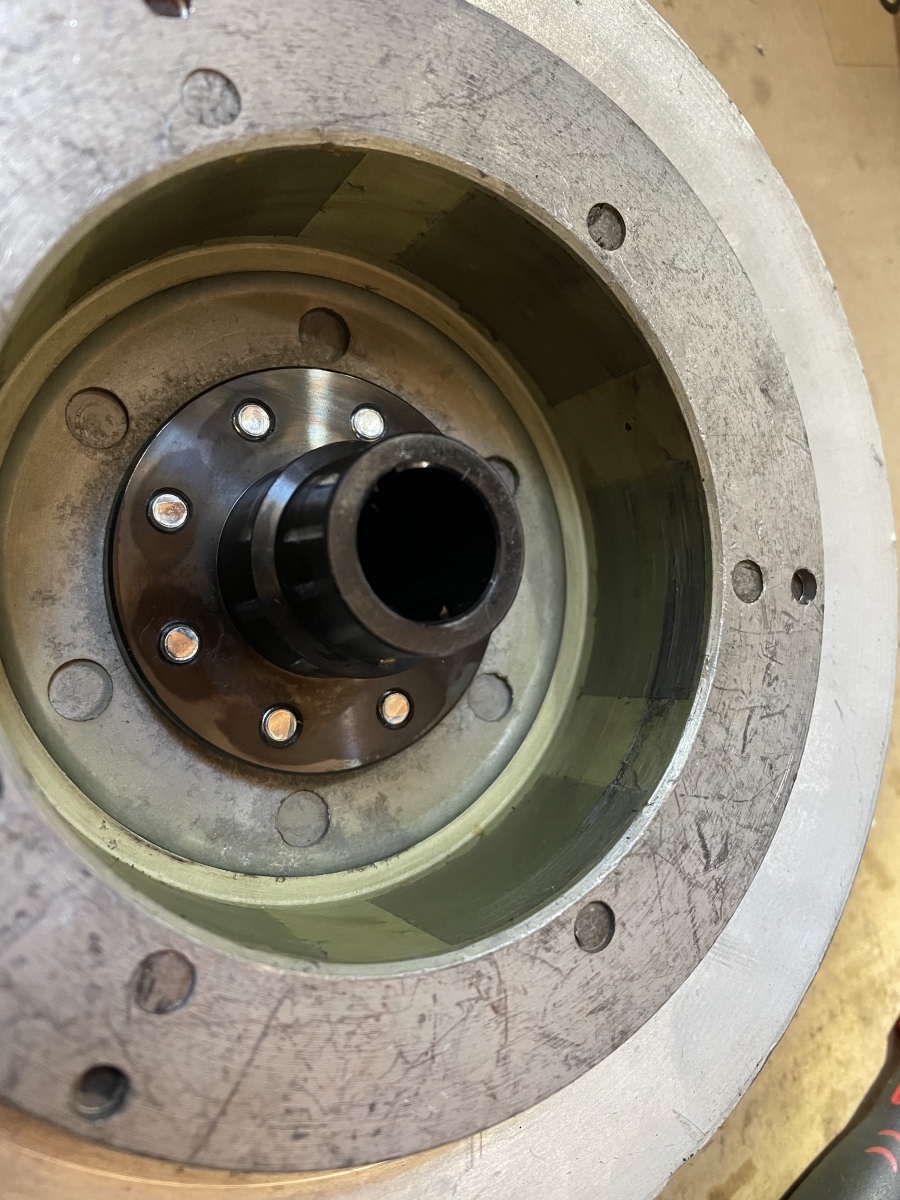

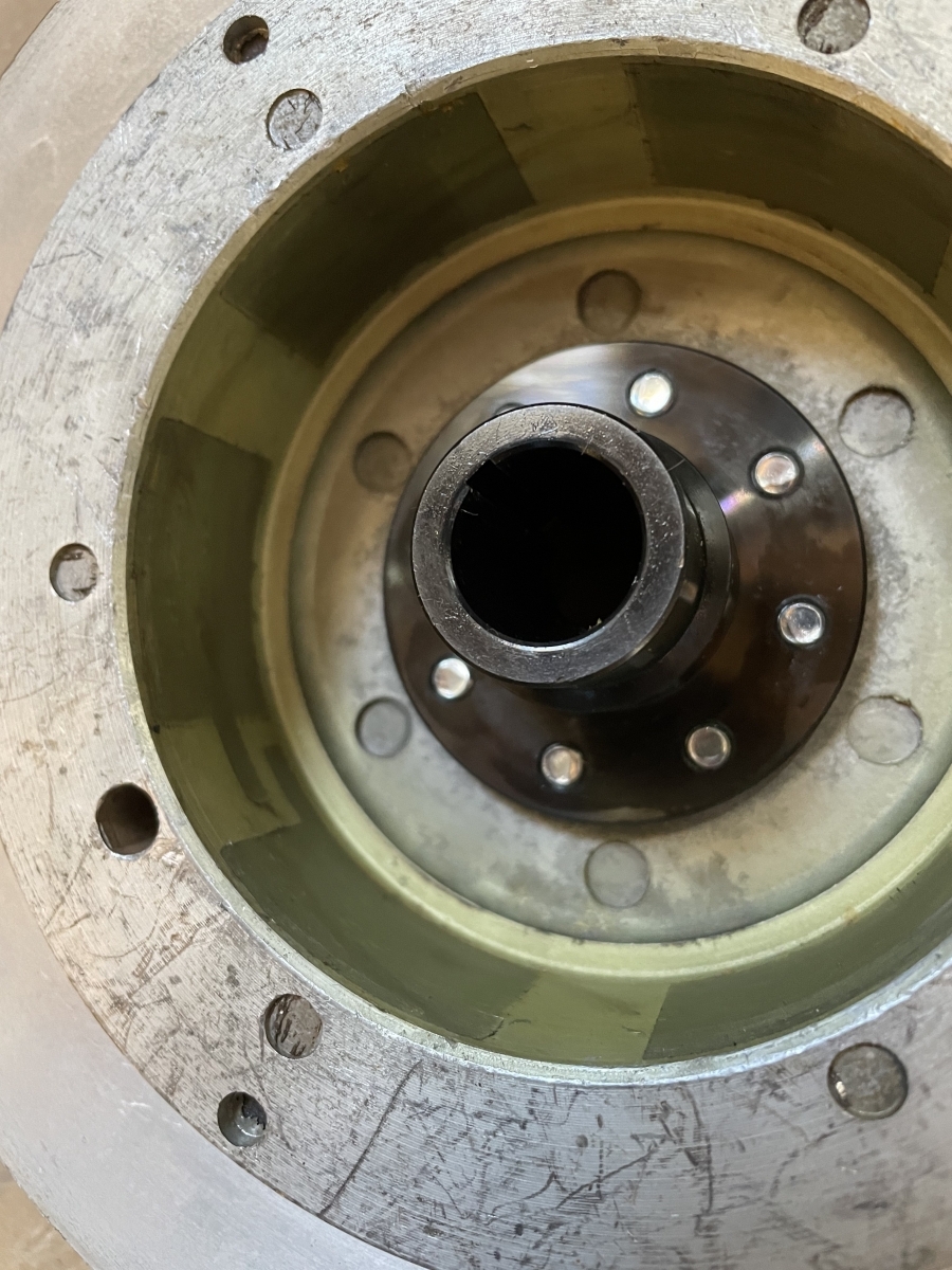

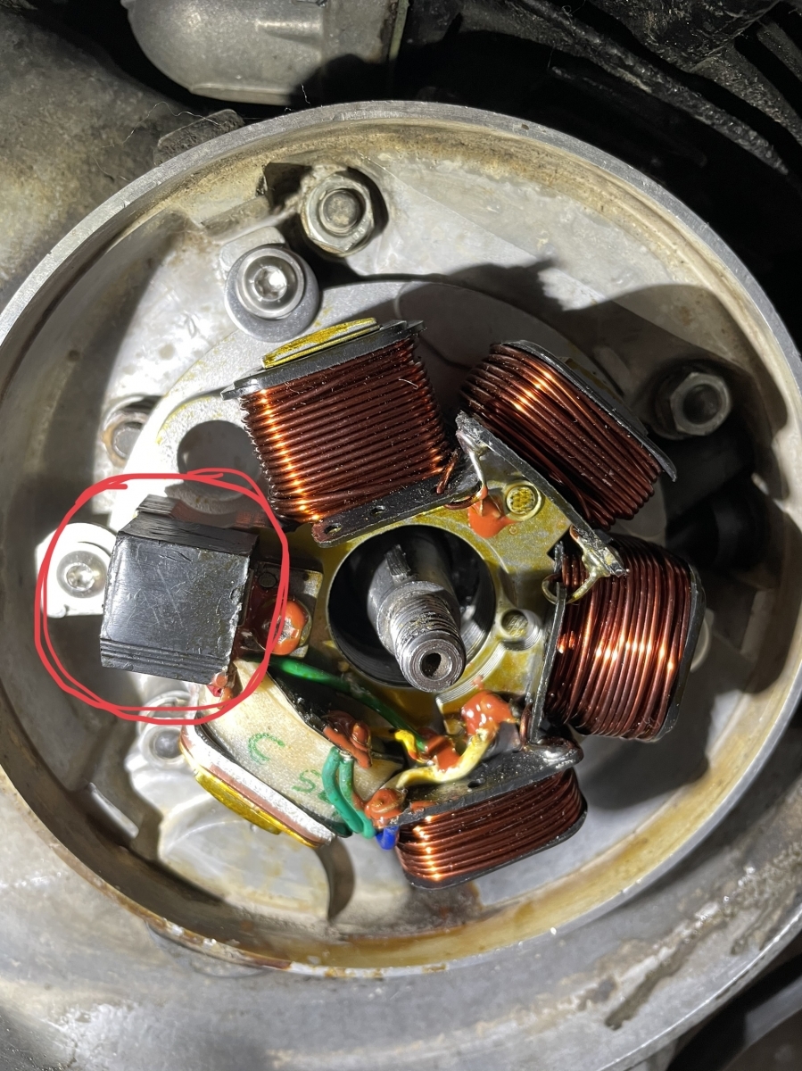

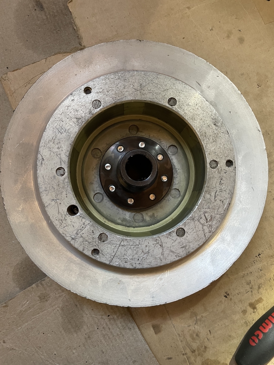

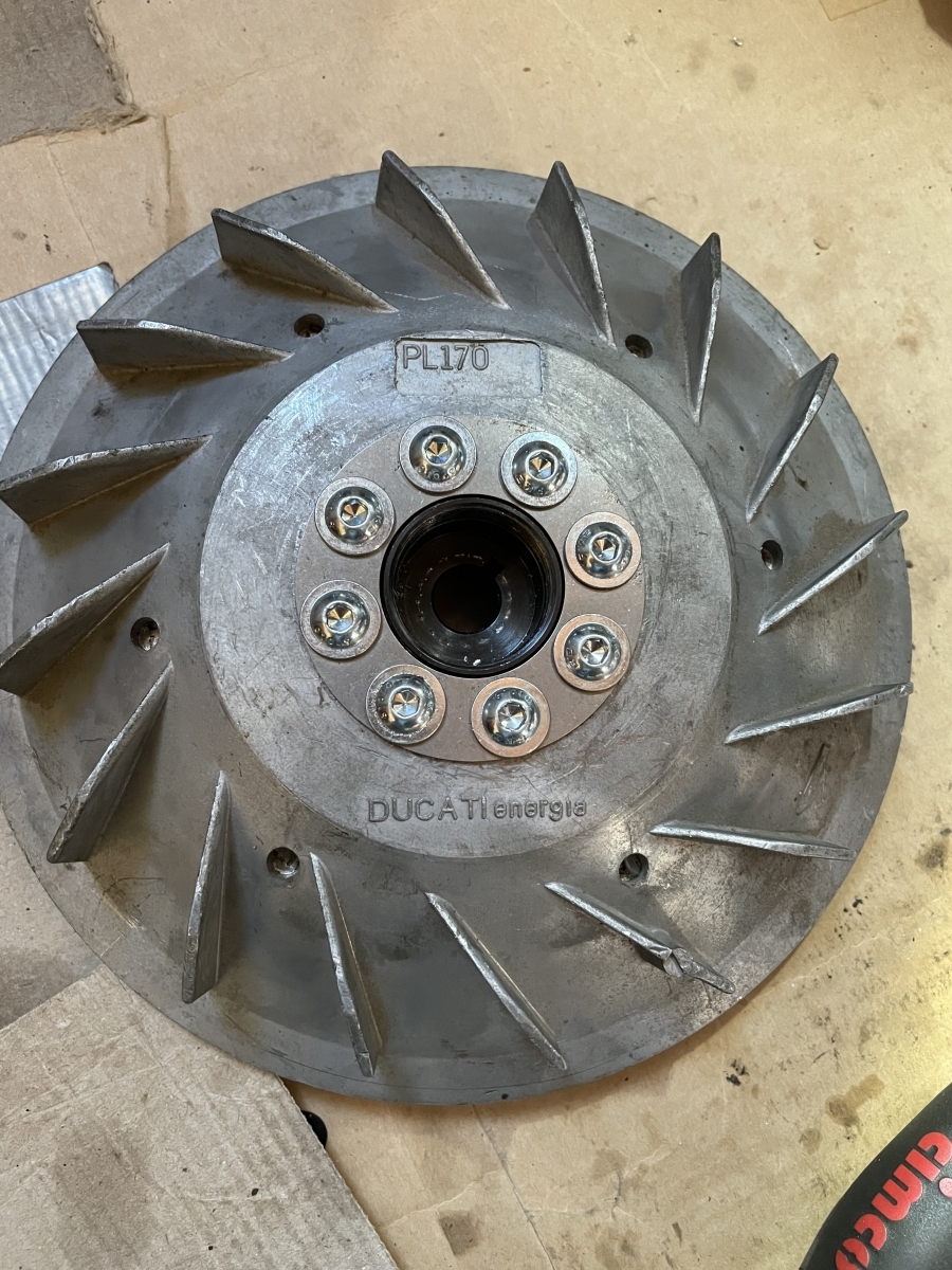

    Ich habe die Zündung zum laufen gebracht. Habe noch mal das Polrad abgebaut und die ZGP abgenommen. Dann habe ich die Kontakte des PickUp´s etwas angeraut (auf dem Bild rot umrandet) und wieder zusammen gebaut. Und siehe da es läuft auf einmal.
    Ich habe den Kabelbaum für das Boardnetz nicht verändert und dennoch läuft alles einwandfrei.
    Es wäre nicht so seltsam wenn ich das ganze nicht gefühlt 100mal schon so gemacht habe 🧐
    Hier dennoch Bilder von meinem System:
    Also ist mein Fazit: Das der Fehler am PickUp gelegen haben sollte da ich jetzt nur noch daran rum gefummelt habe.
    Nur die Lüfterrad Abdeckung passt nicht mehr darauf. Habe gelesen das es Spacer dafür gibt. Bin mal gespannt ob ich was passendes finde.
    Ich bedanke mich für eure Unterstützung und die vielen Kommentare.
