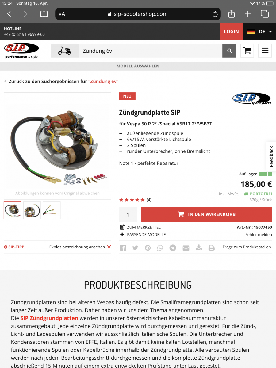

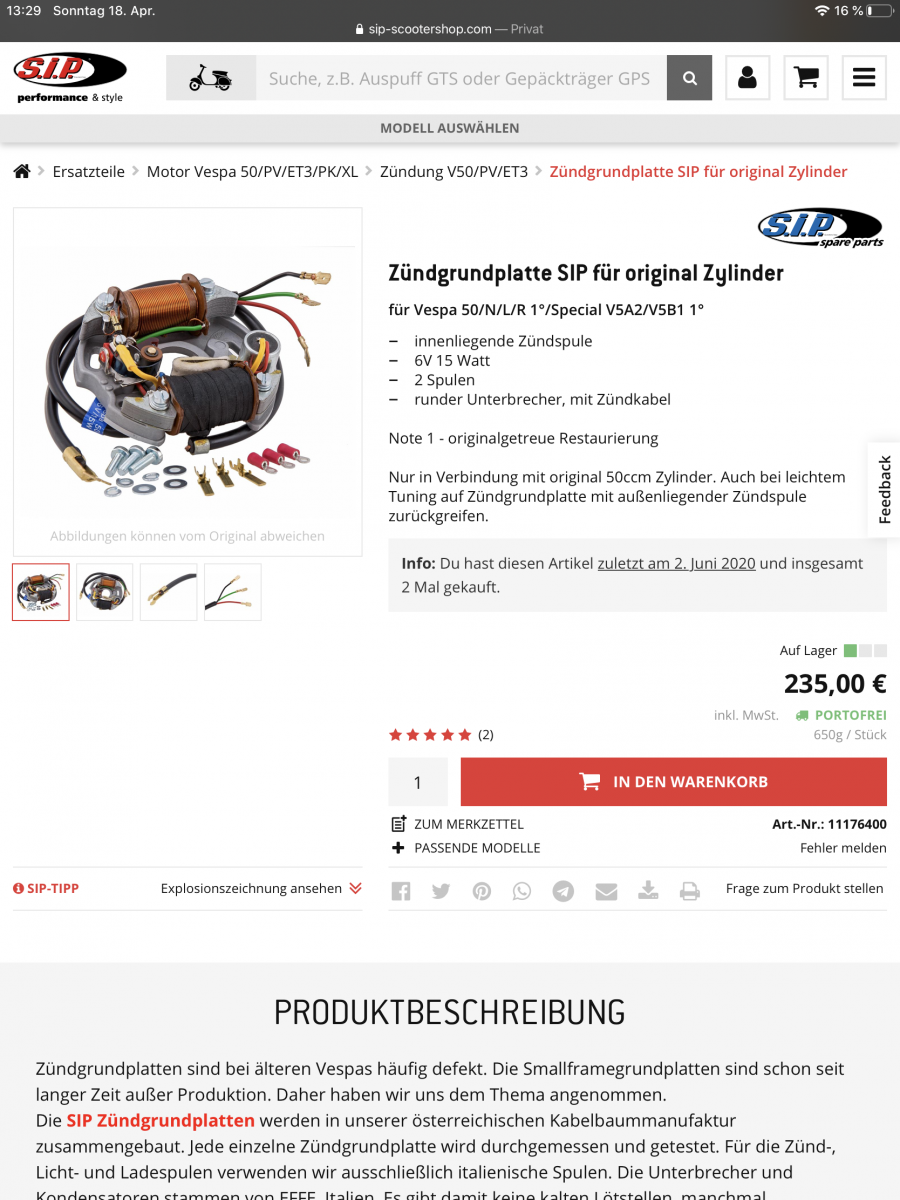

    ich möchte ggf bei einer V50 mit 85ccm die Zündung (6V) tauschen. Verbaut ist aktuell eine innenliegende Zündspule. Auf SIP wird empfohlen stets eine Zündung mit außenliegender Spule zu verbauen selbst bei leichtem Tuning. Problem bei der Vespa ist, das bei warmen Motor dieser schlecht anspringt. Kann das eventuell an der verbauten Zündung liegen ? Wie ist denn die Meinung zu den beiden Spulen bei euch ?

    Diese hier. Aktuell verbaut ist die für original Zylinder.

    Außenliegende Zündspule ist, wenn deine alte ZGP kaputt ist, besser da sie weniger temperaturempfindlich ist. Soweit ist das korrekt.
    Wenn die Vespa bei warmem Motor schlecht anspringt kann das aber auch einfach am Kondensator liegen. Schau mal bei laufendem Motor, und entferntem Gummipfropfen am Polrad, ob zwischen den Kontakten des Unterbrechers die Funken fliegen. Wenn ja dürfte es am Kondensator liegen.

    Die Zündung mir außenliegender Spule kann man somit eins zu eins tauschen oder ?
    Wohnort Wilhelmsdorf
    2,593
    62,128
    11,831
    • April 18, 2021 at 14:13
    Ja, du brauchst dann aber auch noch eine Zündspule.
