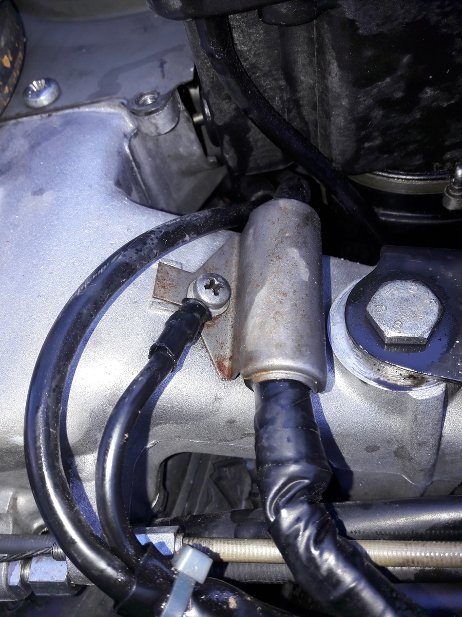

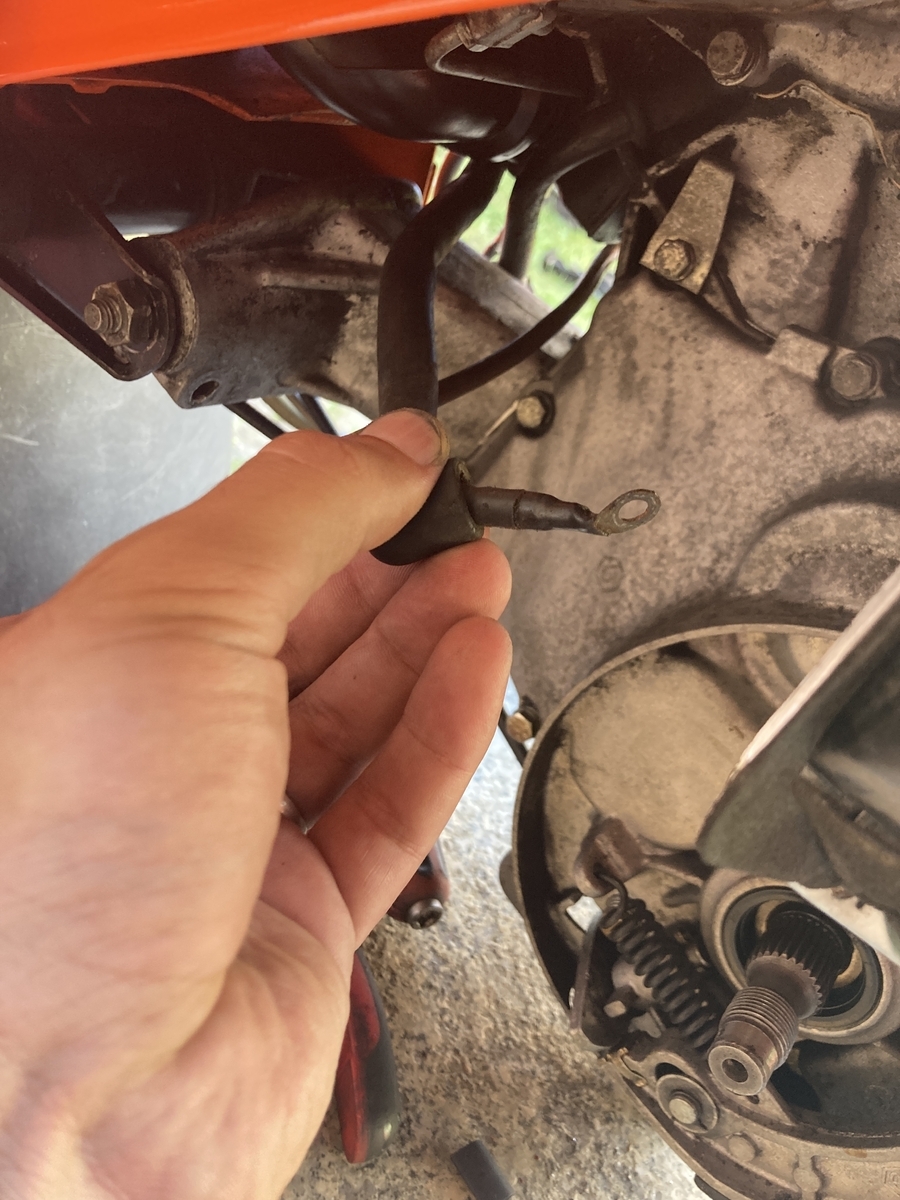

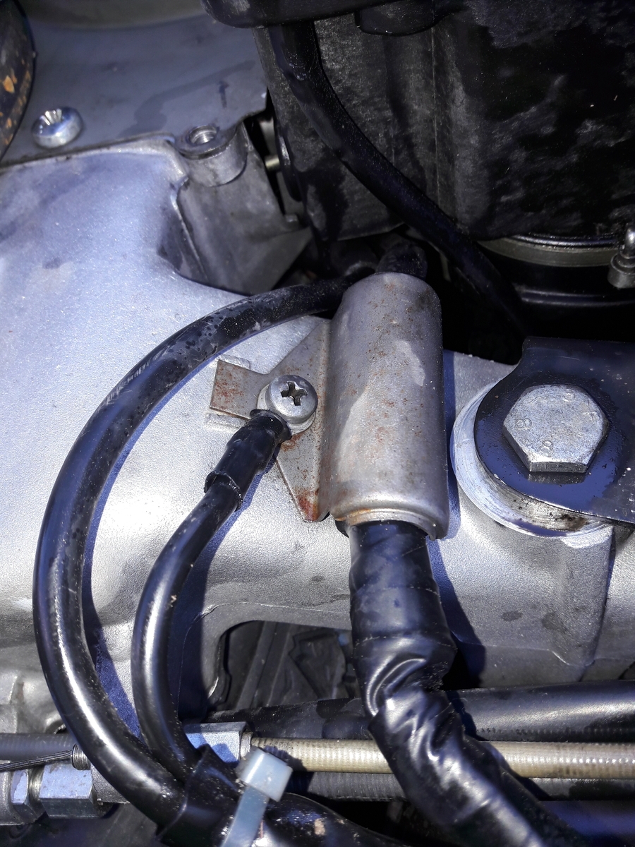

    Hallo zusammen kann mir jemand sagen wofür dieses Kabel gut ist oder wo ich es befestigen soll
    Hast du einen E-Starter ?
    Sind nicht viele Infos die du gibst

    • June 2, 2021 at 19:37
    Nimm den Kicker!
    Rausfliegende Sicherung deutet auf Kurzschluss. Also Kabel prüfen, vlt irgendwo gebrochen, aufgescheuert und liegt auf Masse.

    Mega danke eure Hilfe mit dem

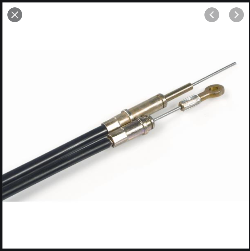

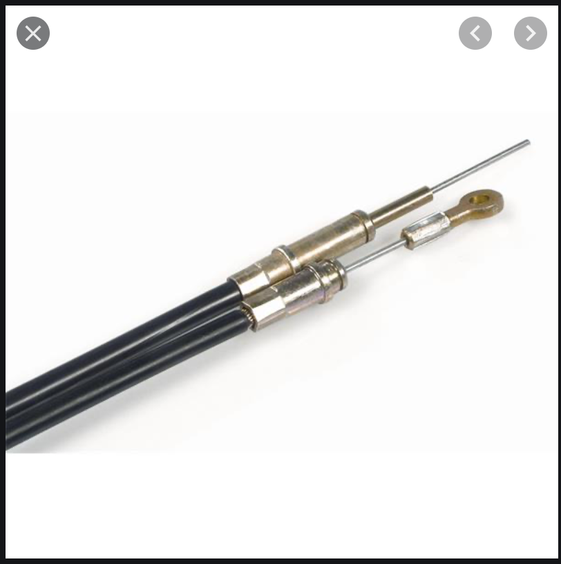

    ps ich suche für meine PK 50xl Automatik die Rückholfeder vom Gaszug und das seil für die Kupplung hat jemand eine Ahnung, woher ich das richtige herbekomme?

    • June 3, 2021 at 10:59
    Rückholfeder ist unten am Motorblock verbaut.
    Nicht mit dem Gaszug verbunden.
    Ein Kupplungsseil gibt's nicht.
    Schaltdraht meinst du.
    Bei Vespa Schmiede bei Egay

    • June 3, 2021 at 11:02
    ja also diese richtige feder und das oben gezeigt kabel.

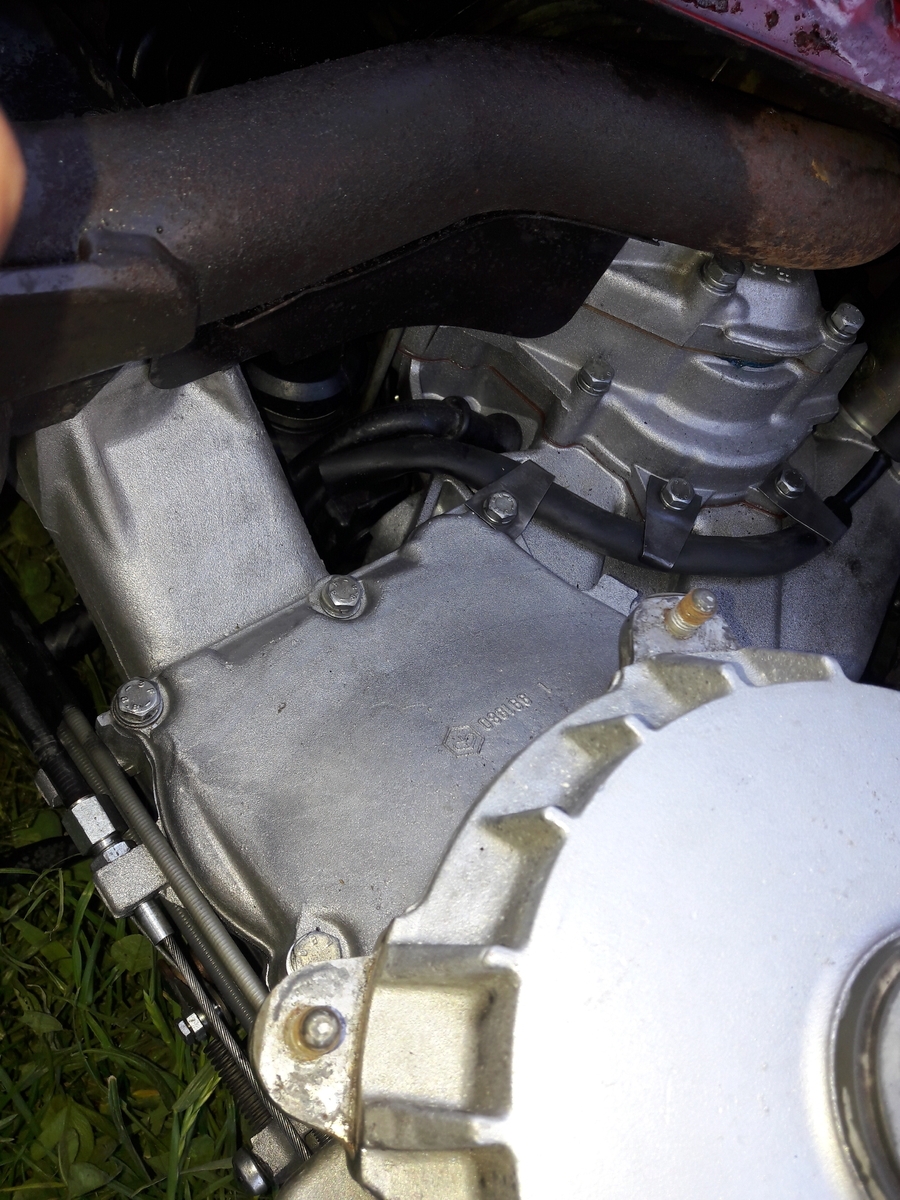

    • June 3, 2021 at 12:20
    Mach mal ein Bild von deinem Motor Variomatikseite so halb von unten.
    Die Hülle von dem Schaltdraht gibt's nicht mehr zu kaufen.
    Ist die defekt?
  • XaderX
    215
    37
    PK 50 Xl
    • June 3, 2021 at 12:24
    ja leider bzw. wollte sie ersetzen und bekomme jetzt keinen Draht mehr durch und das neue passt nicht weil zu kurz unten wegen der klammer.
    und die feder am Gas ist auch kaputt
  • XaderX
    215
    37
    PK 50 Xl
    • June 3, 2021 at 19:59
    so hab sie zum laufen gebracht nur brauche ich nur die feder vom gaszug oder etwas das genau so geht kann mir da jemand einen tip geben ?
