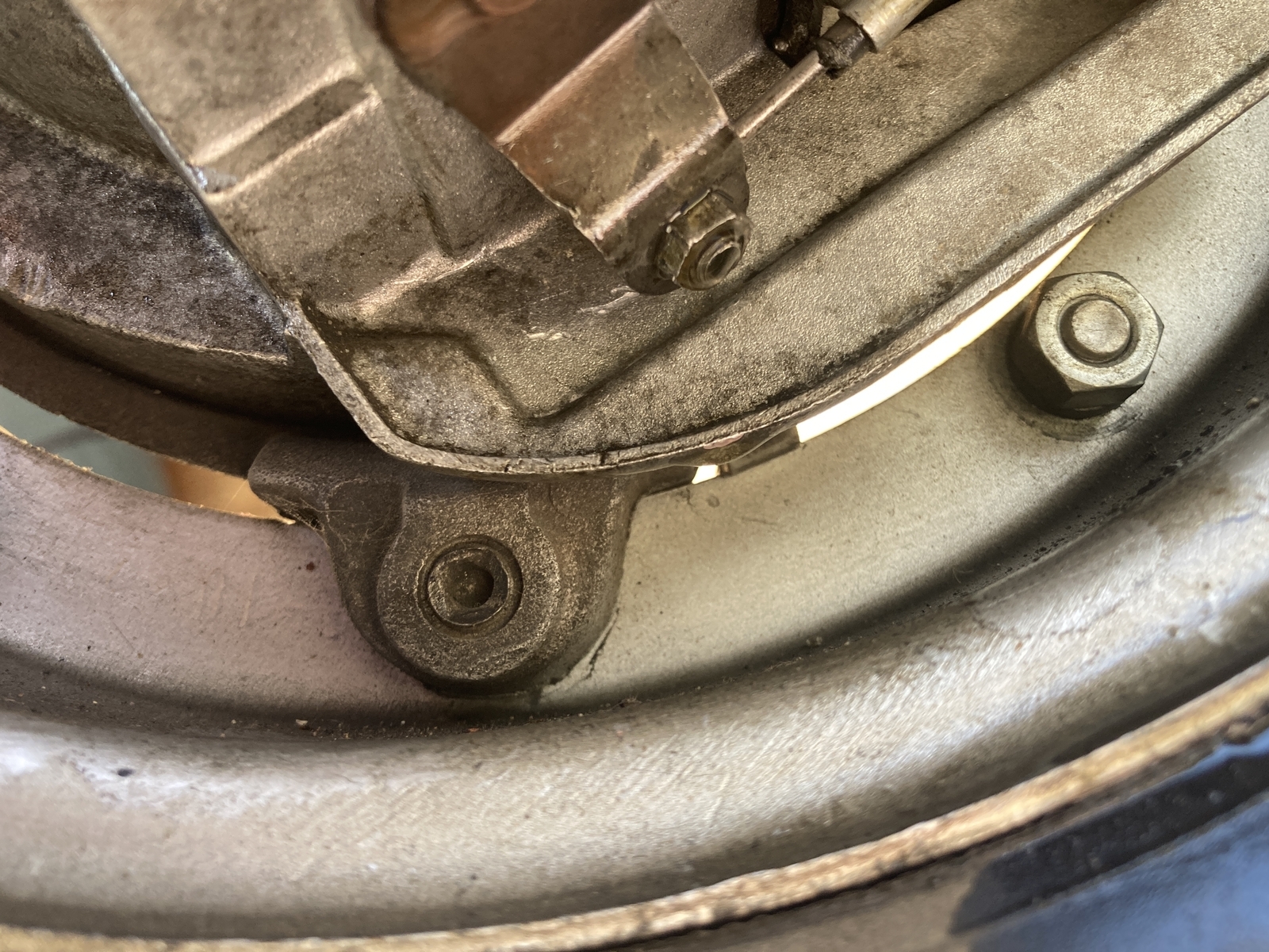

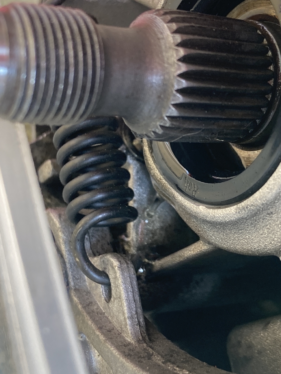

    so jetzt hab ich die Fotos endlich, Sorry das es so lange gedauert hat.
      • 1.38 MB
      • 183
      • 664.87 kB
      • 177

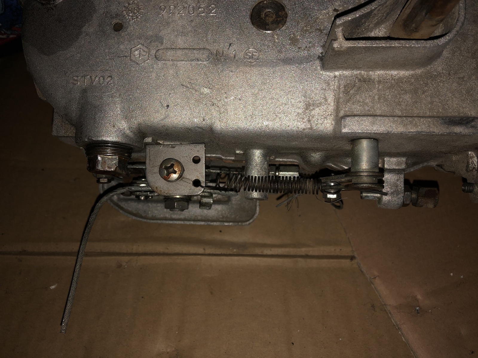

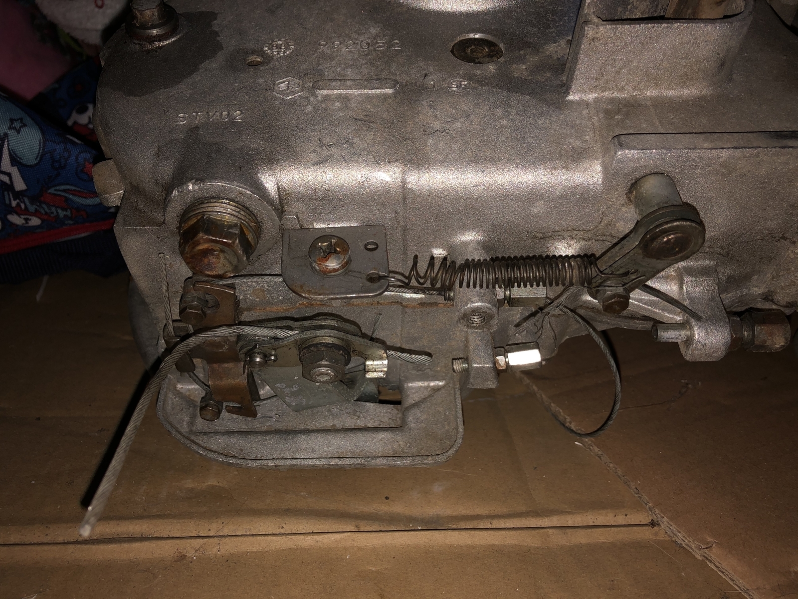

    Also ich weiß jetzt nicht so recht, was wir auf den Bildern erkennen sollen, aber wenn es um die Rückholfeder vom Gas geht, ich habe gerade mal den Ersatzmotor für mein Projekt abgelichtet in dem Bereich.
    Die Feder hat schon bessere Tage gesehen, aber so sieht das normalerweise aus.
    Gruß Paddy.

    Wenn du die Bremstrommel rausmachst, läuft da Öl raus.
    Die Trommel dichtet das Getriebe ab an dem Wedi.
    Würde sich übrigens anbieten, den jetzt zu erneuern. Mein noch Ori-Motor schwitzt da etwas und ich habe Öl auf den Bremsbelägen. Nach 30 Jahren ist das kein Fehler, den zu tauschen.
    Gruß Paddy.
