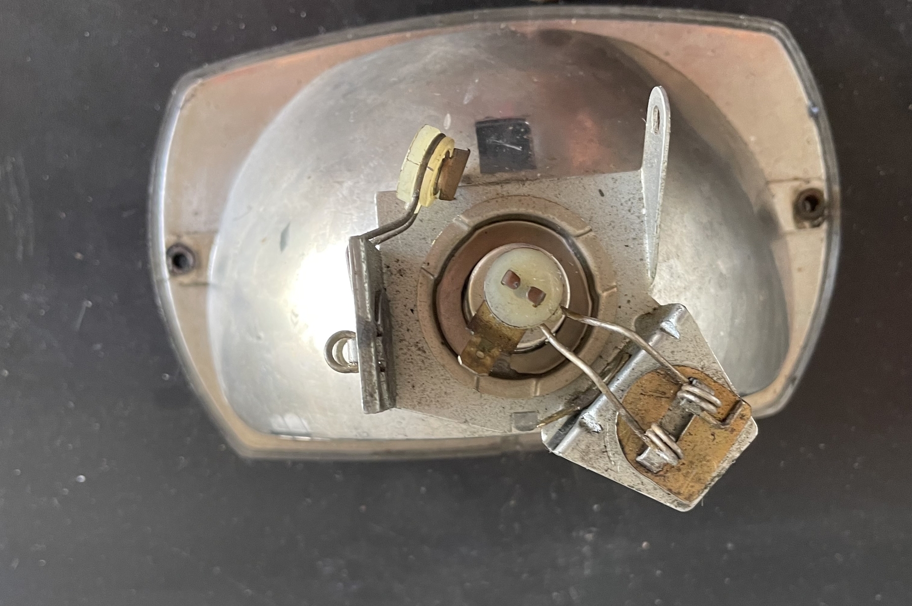

- Scheinwerfer eckig Ø 90x140 mm Fern&Abblendlicht Sockel: BA20d, Standlicht Sockel: BA9s (5725800)

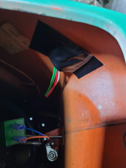

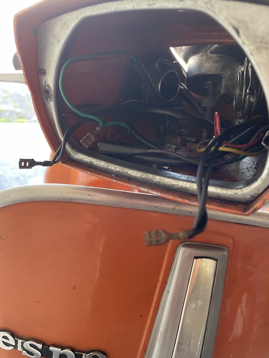

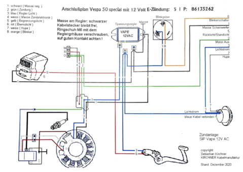

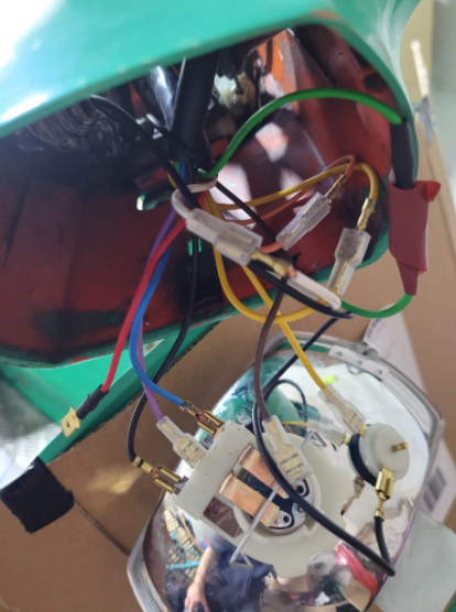

Folgende Kabel zwischen Kabelbaum und Lichtschalter habe ich zusammen geschlossen: grün, gelb, orange.
Masse (schwarz) ist an alle Lampen angeschlossen.

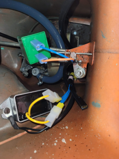

Am Spannungsregler sind die beiden blauen Kabel mit gelbem Stecker angeschlossen, Schwarz am Rahmen.
Der dem Kabelbaum beiliegende Anschlussplan sieht so aus:

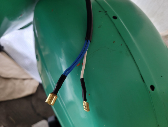

Nach Rücksprache mit SIP werden die innen liegenden Kabel (grün, grün, rot, weiß), auf dem ersten Foto sichtbar, nicht verwendet.

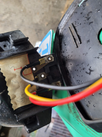

Hier einige Fotos:
Weiß jemand, wo der Fehler in meiner Verkabelung liegt? Oder liegt ein Defekt vor?
