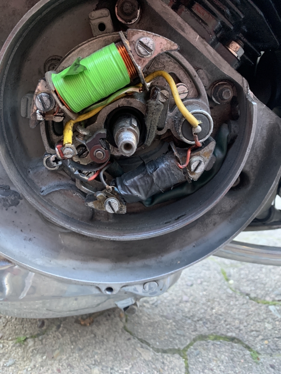

    • May 9, 2021 at 19:45
    Die Spule mit dem grünen tape hab ich neu gemacht...

    • May 9, 2021 at 20:03
    6V hast Du.
    Es ist ein selbstregelnder Stromkreis, der nur dann funktioniert, wenn alle Leuchtmittel genau die korrekte Watt-Zahl haben.
    Soweit ich Dein Foto zoomen kann, erscheint mir Deine ZGP überarbeitungswürdig. Die Verkabelung macht keinen guten Eindruck mehr.

    • May 9, 2021 at 21:31
    Wie Menzinger schon geschrieben hat: Deine ZGP sieht recht „ knusprig“ aus.
    Wie sieht den die Verkabelung im Kabelkästchen, Scheinwerfer und Lichtschalter aus ?
    Bilder wären nicht schlecht.
