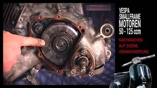

    ich beginne zwar erst nach meinem Urlaub, aber eine Frage habe ich vorab:
    Wenn ich "nur" an den Kicker will, reicht doch eine Motorspaltung light, oder? Bremsankerplatte, Kupplungsdeckel etc, können dran bleiben, oder?
    will mir ehrlich so wenig Arbeit wie nötig machen.
    Vielen Dank und Gruß
  • Braver
    356
    2,176
    354
    • June 29, 2021 at 08:49
    Das funktioniert nicht. Nimm dir Zeit dafür, bereite das Spezialwerkzeug und die Verschleißteile, die Di ersetzen möchtest vor und gehe Schritt für Schritt diese Anleitung durch.
    Manchmal macht man sich durch „selbst aufgezwungenen Minimalismus“ die Arbeit schwerer.
    Ich musste diese Erfahrung schon öfters machen.
    Du schaffst das!
    Viel Erfolg!!
