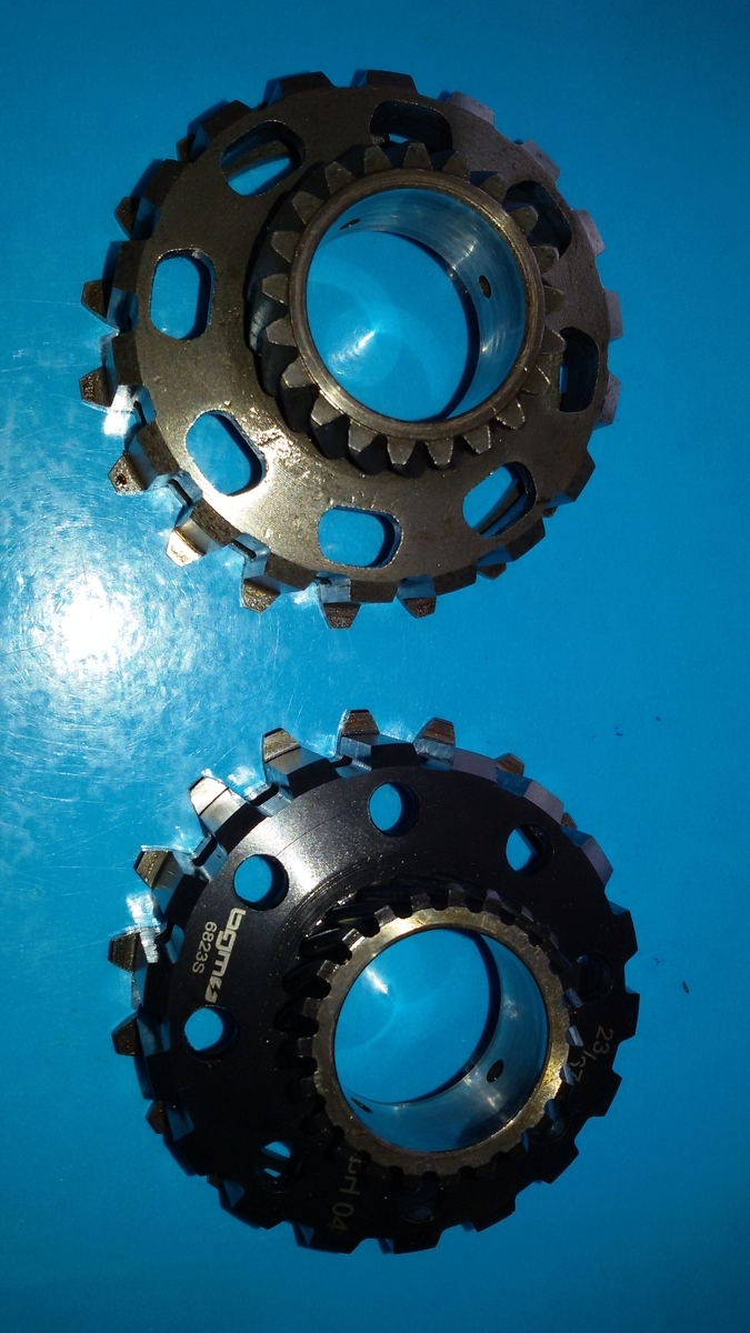

    Hallo Jan,
    Habe hier ein 21er und 23er.
    Kann Dir beide gerne gegen Portoübernahme schicken. Dann bau ein und fühle selbst. Wenn es gefällt dann bezahlst Du eins, beide oder keines.
    Habe mich beim Ritzelkauf zu sehr auf die Empfehlungen von SCK ind Sip verlassen.
    Körpergewicht, geographische Lage und Verwendungszweck (Soziusbetrieb, Beiwagen) müssen unbedingt beachtet werden.
    Bitte schreibe eine PN wenn ich Dir mit den Ritzeln helfen soll.
