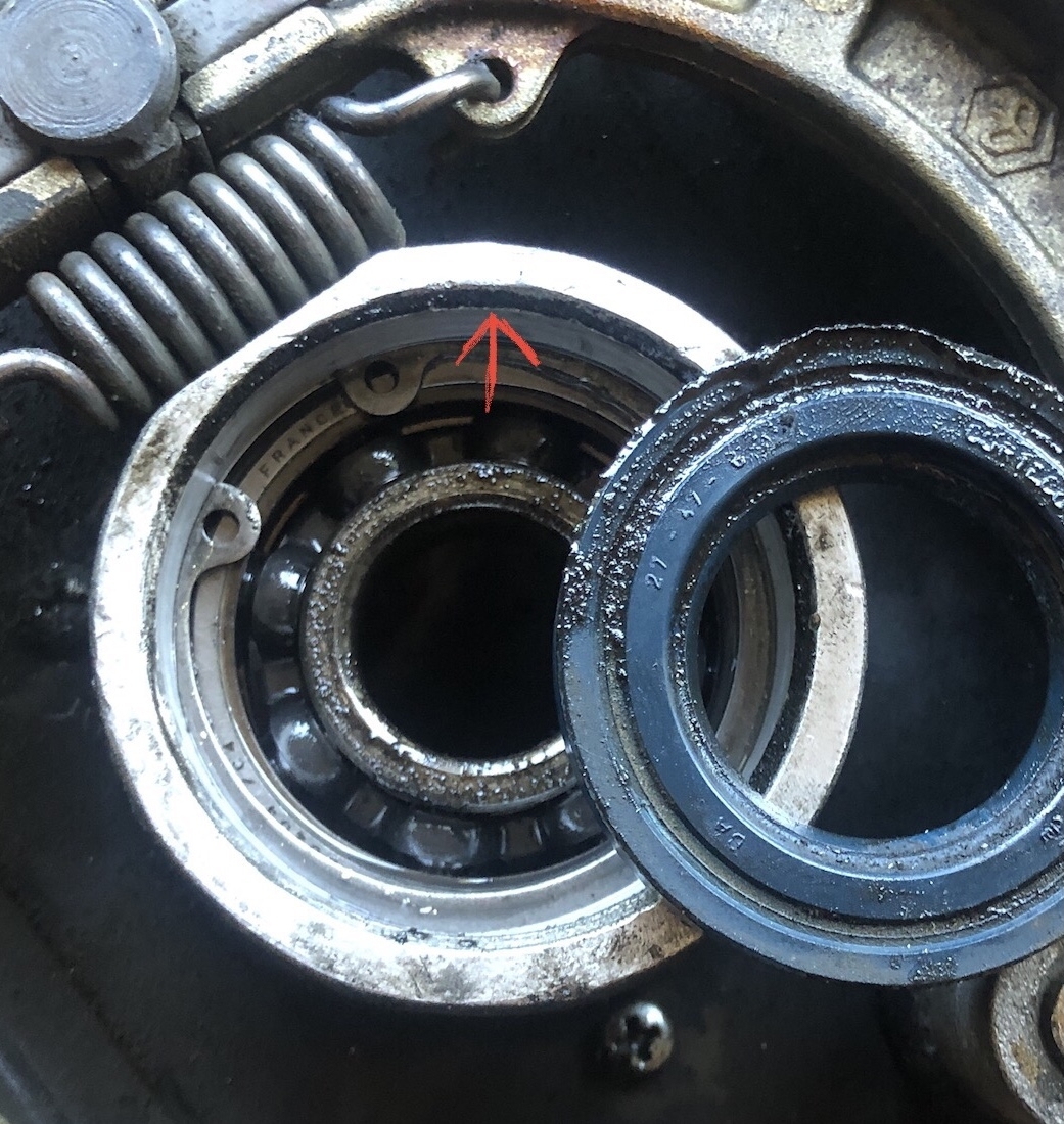

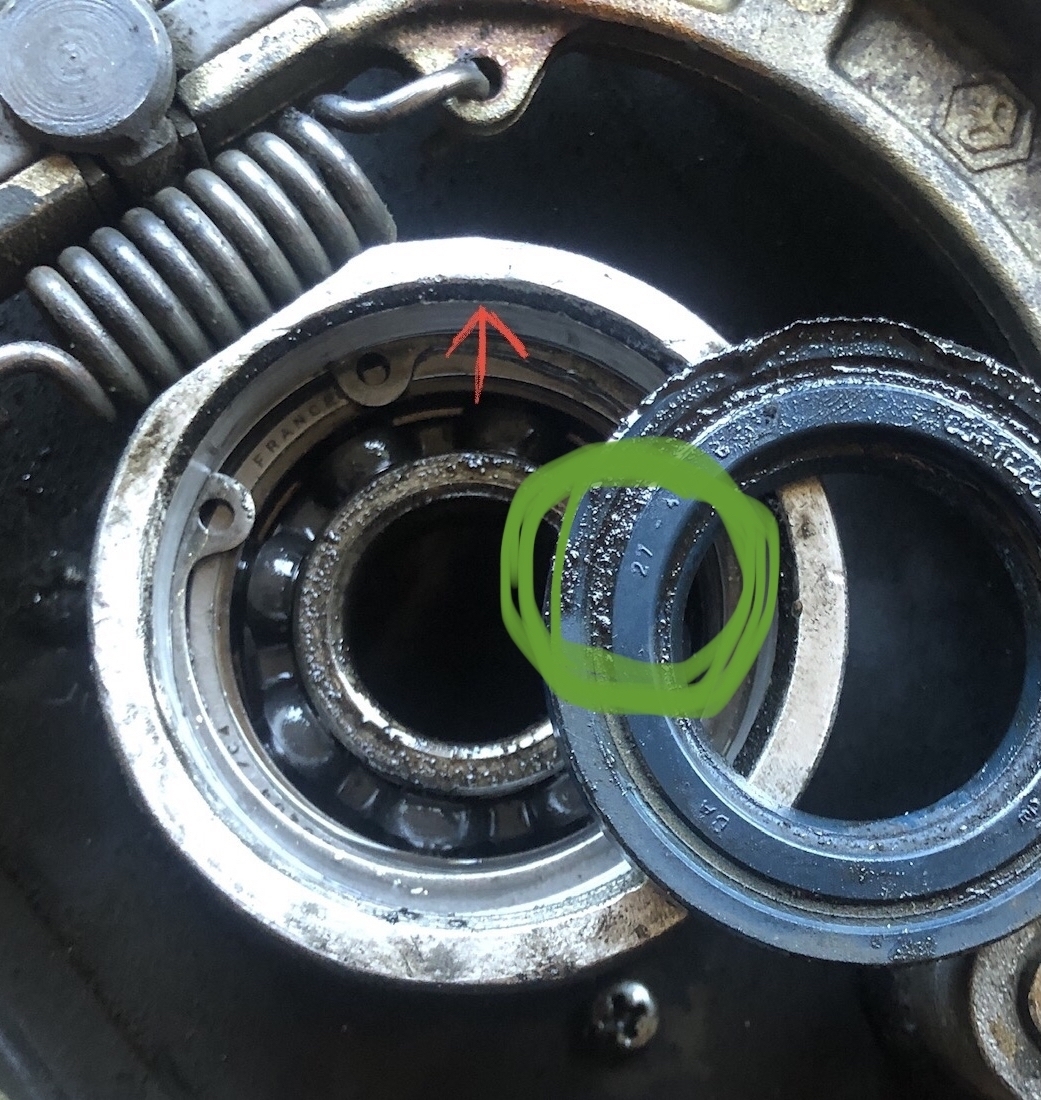

    Also meinst du, dass die Oberfläche des Dichtrings mit der auf dem Bild markierten Kante fluchten sollte?
    Verstehe ich es richtig, dass die sich drehende Dichtfläche der Bremstrommel auf dem stehenden Dichtring anliegt (und sich darauf dreht)?
    Dann befürchte ich, er ist bei mir zu weit drin, habe ihn nämlich hinter die markiere Kante gedrückt. Das hieße die Dichtfläche der Bremstrommel liegt nicht auf dem Dichtring auf und das ganze ist somit undicht?! :wacko:

    Das Bild zeigt die Fase bzw. Dein Pfeil die Innenkante der Fase. Da sollte der WeDi etwa liegen.
    Nochmal die Frage nach der Dichtfläche - wie sieht die aus?
    Hast Du wieder einen 27er WeDi verbaut oder versehentlich einen 30er erwischt?

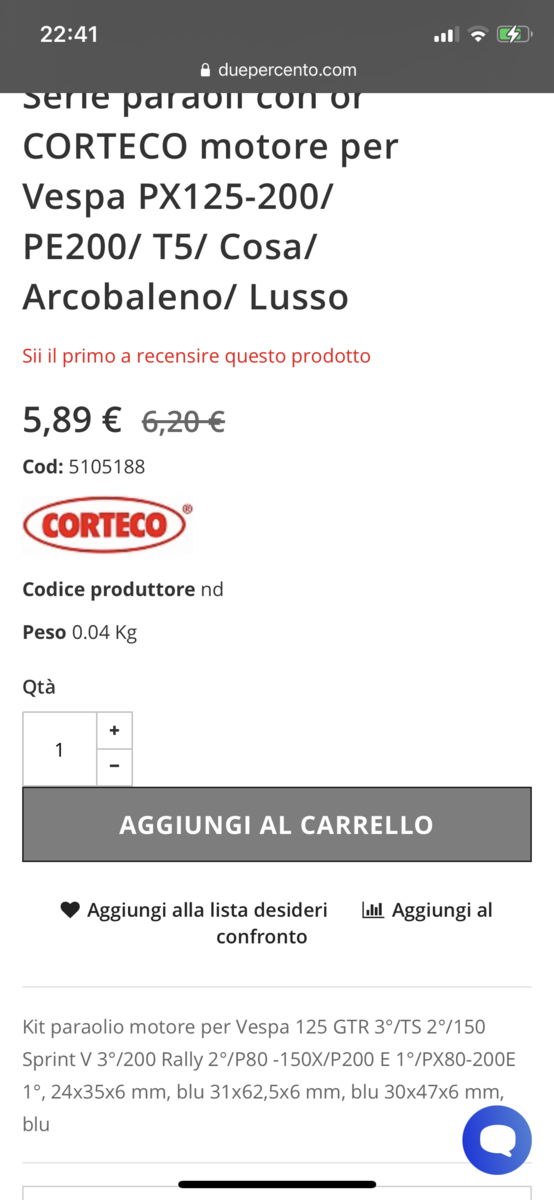

    Ich habe folgendes Set gekauft (siehe Bild).
    Scheint so, als wäre es ein 30er. Aber da steht ja explizit für P200E… trotzdem falsch? :D

    PX alt hat 27mm.

    • July 18, 2021 at 22:55
    Kein Verlass auf die Verkaufsbezeichnung :wacko:
    Habe sogar vor Einbau noch kurz den alten und den neuen verglichen und mir ist nichts aufgefallen.
    Aber der Fehler ist offenbar gefunden. Darauf wäre ich sicherlich alleine nicht so schnell gekommen. ^^ Vielen Dank dafür!!

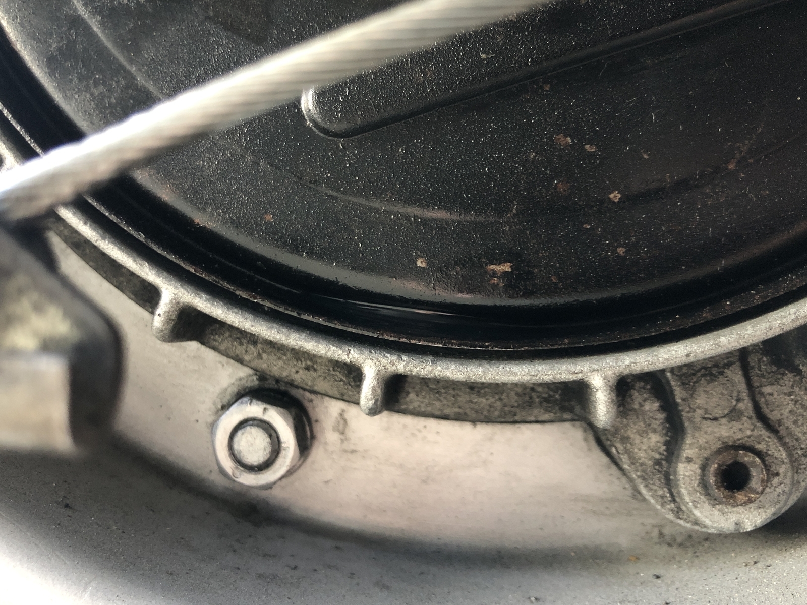

    Soo der neue passende Simmering ist nun drin. Habe auch darauf geachtet ihn nur bis zur Fase einzudrücken. Die Bremsbeläge konnte ich auch wieder retten.
    Nach ein paar Fahrten lies nun die Bremswirkung wieder nach und siehe da… am Hinterrad sifft wieder das Öl :(
    Bin nun echt ratlos, was ich jetzt noch unternehmen soll. Noch jemand eine Idee wo das Problem liegen könnte? Mir ist einmal die Vespa abgesoffen, da ich den Benzinhahn über Nacht offen ließ. Einzige Erklärung für mich wäre, dass sich Sprit mit Öl vermischt hat und das ganze am Lager des Hinterrads übergelaufen ist. Aber das wäre dann ja schon einiges an Flüssigkeit zumal doch selbst dann der simmering abdichten müsste?!
    Oder ist zu viel Öl im Motorgehäuse? Habe Öl eingefüllt bis dieses wieder aus der Einfüllöffnung tropfte.

    • July 25, 2021 at 21:14
    bei den px alt und frühen lusso liegt der simmerring außen vor dem lager. das lager wird vom getriebeöl mitgeschmiert.
    es sollte bei px alt ein 27er simmerring vonnöten sein, sicherheitshalber mal die bremstrommel nachmessen (innen den simmerringsitz).
    ist der simmerringsitz hart verballert, "frisst" das den simmerring auf, dann ggf mal in eine neue trommel investieren und hier dann entsprechend den simmerring (meisten ein 30er) anpassen.
    lass bitte mal das getriebeöl ab und schau nach wieviel das wirklich ist.
    wenn zuviel drin ist, neigt es zum raussiffen (teilweise auch über die nabe der trommel)
    wenn das öl von alleine mehr wird, hast du einen simmerringschaden an der kupplungsseite der kurbelwelle oder eine defekte gehäusedichtung.
