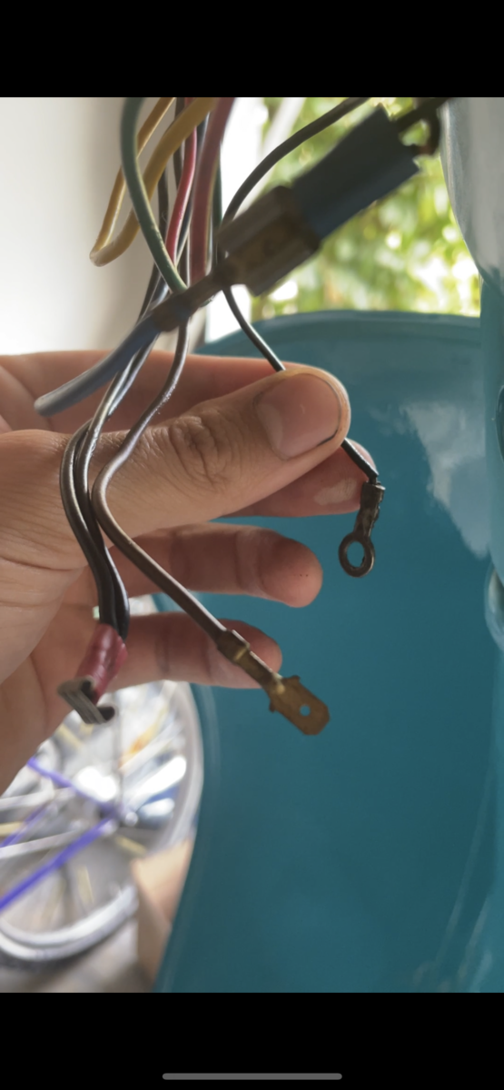

    Servus, bin gerade dabei meine 50n fertig zu machen. Habe sie auseinander gebaut gekauft, weswegen ich nicht mehr weiß was wohin kommt.
    Anbei ein Bild von den Kabeln. Habe alle verbunden, die die übrig bleiben sind fürs Licht, jedoch sollten weiß ich nicht wo das Kabel mit der Scheibe hinkommt. Ist das die erdung Vlt?

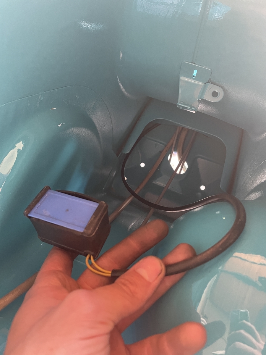

    Und dann ist da noch so ein Kasten, von dem ich kein Plan hab wo der hinkommt.

    Schwarz ist Masse, braun gehört zum Licht. Die andere Farbe kann ich nicht erkennen.
    Von welchem Kasten redest du?

    Das Problem ist, am Licht gibt es kein Adapter für den braunen Anschluss, nur die gleichen Anschlüsse. Und das Kabel mit dem „Loch“ gehört wohin?

    Die Öse kommt an eine Schraube der Zugaufnahme.
    Das doppelte Kabel links im Bild dürfte Masse sein für den Scheinwerfer.
    Der Kasten: soll das ein Spannungsregler, oder -begrenzer sein ?
    Kommt auf jeden Fall nicht serienmäßig vor .
    Wenn, dann wird er so angeschlossen, dass er einmal das Eingangskabel von der Lima und einmal das Kabel zum Bordnetz bekommt.

    okay und das mittlere Kabel ist dann wahrscheinlich für die blinker? Hab die nämlich abgebaut.
    Nein der spannungsregler ist wenn ich mich nicht ihre der Kasten am Motor von dem der zündkerzenstecker rauskommt.

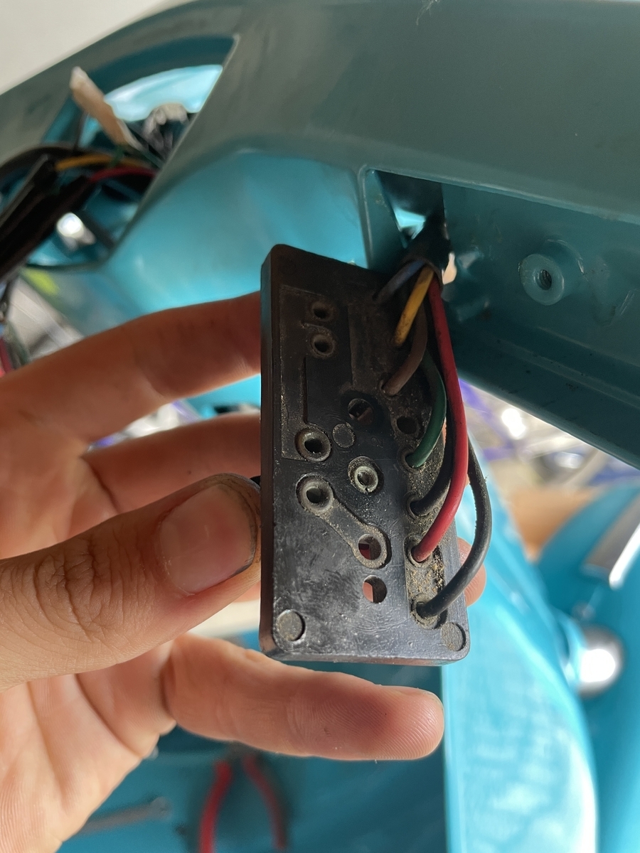

    Ich hab grad nachgeschaut, am Licht sind 4 Anschlüsse, ich hab aber nur ein Kabel 😅

    1. Was ich meinte, ist der Spannungsregler, was du meinst ist die CDI

    3. mache mal ein Foto von dem Scheinwerfer, Innenseite

    Okay, indem Fall wär dann nur noch das Licht problem ungeklärt 👍

    Würde sagen, da fehlt mindestens ein Kabel...
    In die Mitte kommt das Lichtkabel ( wohl braun ), Masse ( schwarz ) kommt rechts ran, links ist das Stadtlicht. Das Kabel dafür hab ich bei dir noch nicht gesehen, dürfte aber beim Lichtschalter zu finden sein.

    Da in den Kasten nur gelbe Kabel gehen würde ich vermuten das es das Blinkrelais ist und dann wird es im Vergaserraum festgeschraubt.

    • August 3, 2021 at 07:12
    Zitat von Joshaaaaa
    Ich schau morgen nochmal nach.. vielleicht hab ich ja ein Kabel pbersehen
    Sieht ganz danach aus oder?
