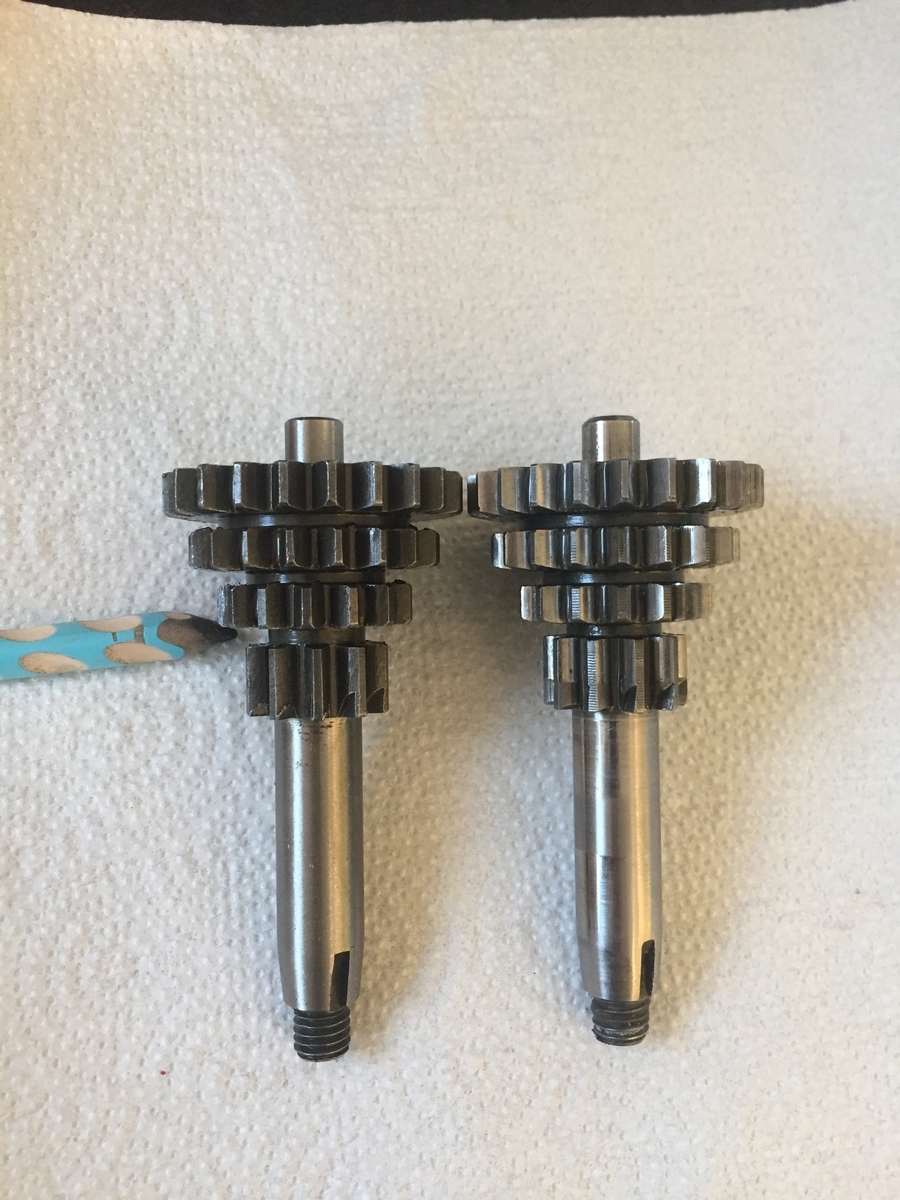

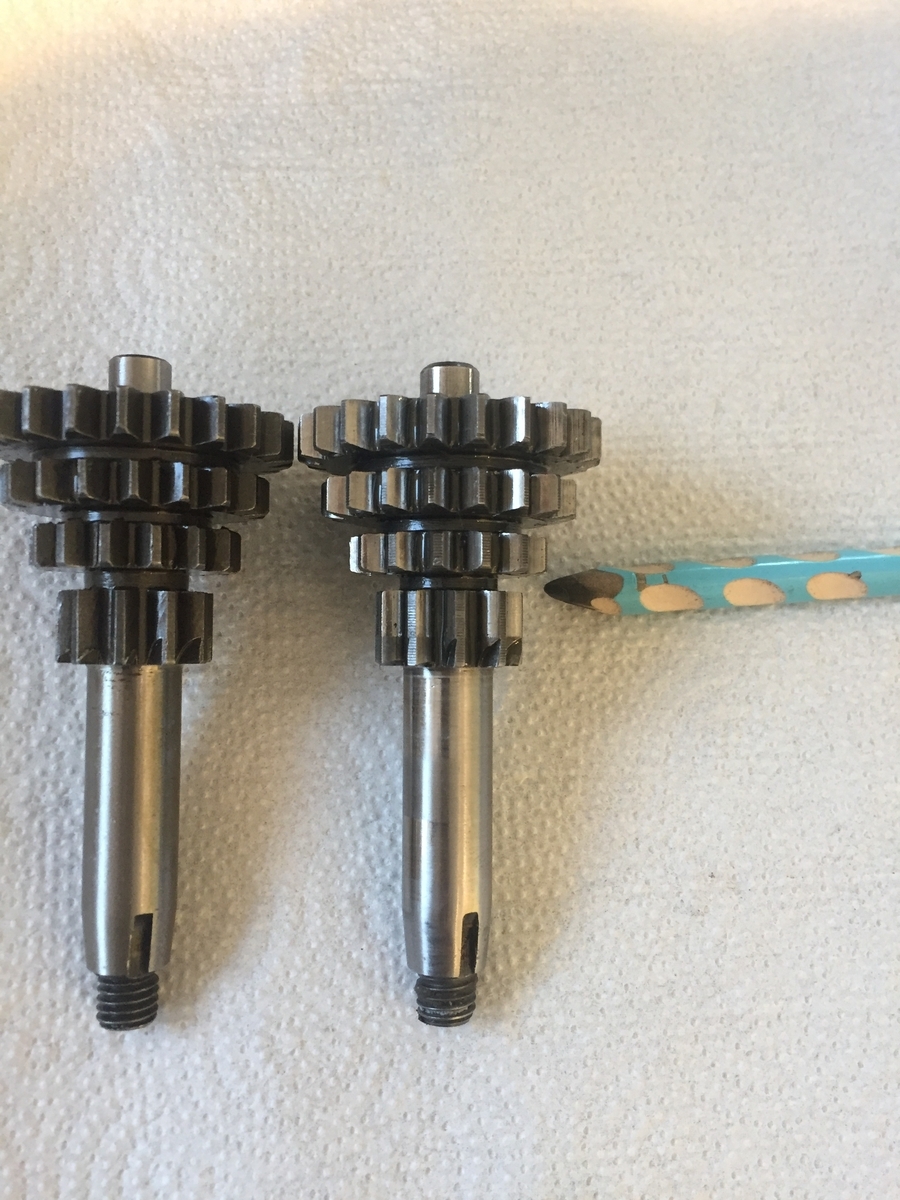

    Heute neue Nebenwelle neben die alte gelegt und gesehen, dass das erste Ritzel 2mm mehr Abstand hat zum zweiten (siehe Bleistift, links neue Nebenwelle).
    Die Frage ist nun, mit Distanzscheibe vor der Nebenwelle montieren oder ohne, damit sich das mit der XL2 Kupplung ausgeht? 🤷‍♂️
    Hab mal probeweise beide eingesteckt und geschaut, wie es sich mit den Gangrädern ausgeht. Da spurt die neue Nebenwelle früher am Kicker-Ritzel ein. Wenn man das jetzt weiter denkt und ich jetzt noch zusätzlich mit einer Unterlagsscheibe die Nebenwelle unterlegte, würde sich dieser Effekt ja verstärken, oder was meint ihr?
    Tendenz wäre bei mir, ohne Unterlegung montieren.

    Ohne U-Scheibe !
    Wenn du den Konus der Welle wegen der Kupplung weiter in Richtung Primär verschieben musst, würde ich nicht diese Welle verwenden, auch wenn sie ansonsten passt.
