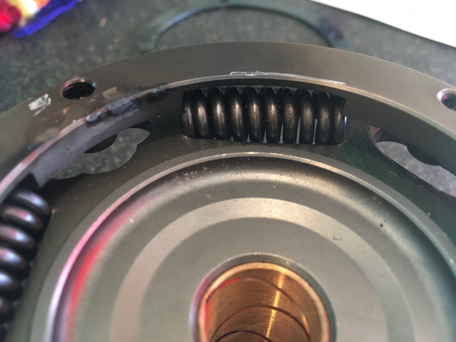

    Hi Folks

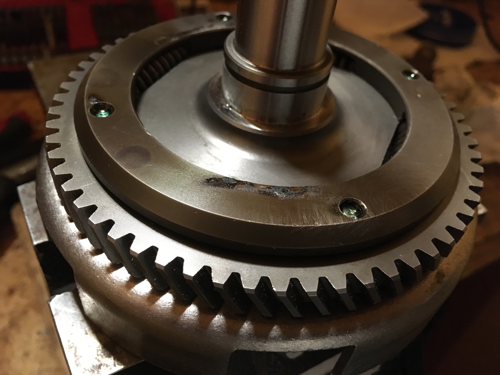

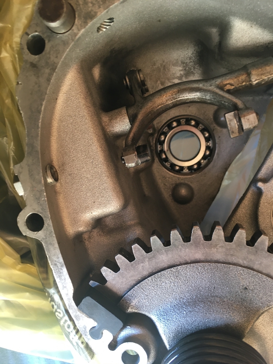

    Hat von Euch schon mal jemand das Sip Repkit verbaut?
    Habe die Problematik, dass die Federtaschen vom Repkit nicht groß genug zu sein scheinen. Bei der Montage drückt es mir die Rückstossfedern immer wieder in den Primärkorb rein. Ich brauche das, damit ich die XL2 Kupplung verwenden kann.
    Hat das Problem auch schonmal jemand gehabt?

    • August 7, 2021 at 09:53
    Die Federn gehören doch weiter in den Korb, oder täuscht das Foto ?

    • August 7, 2021 at 10:57

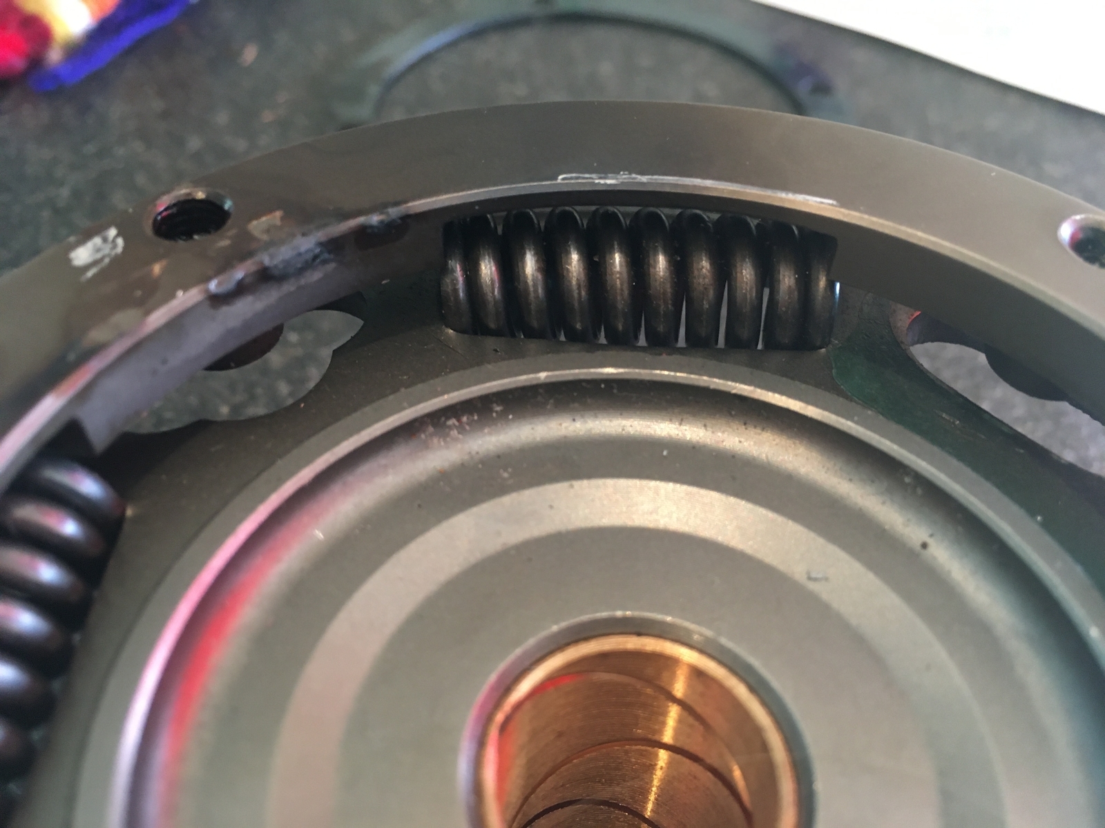

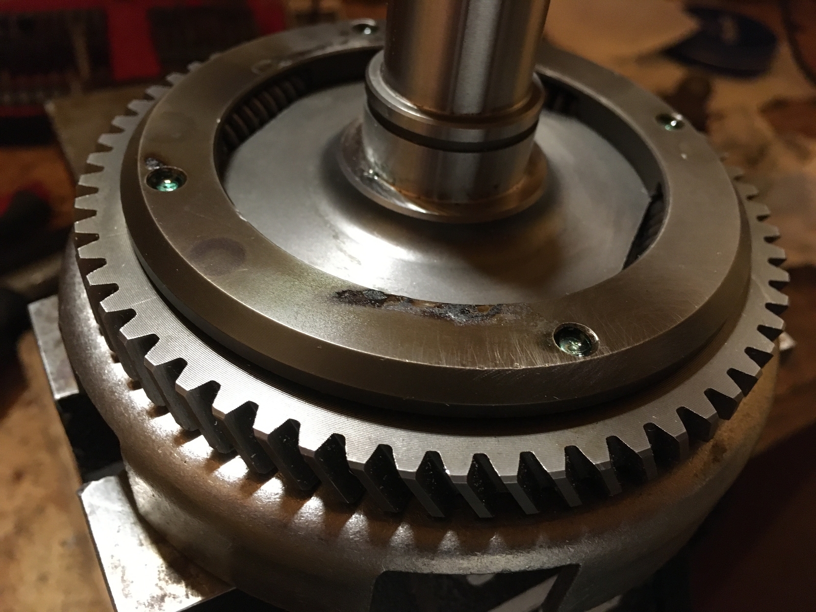

    Wenn die Federn weiter in den Korb gehen wirft die Deckscheibe, die ja Plan aufliegen sollte, Wellen.
    Der Versatz nach hinten soll durch die hinteren Taschen des Repkits begrenzt werden. Auch zum Schutz, damit sie nicht ins Getriebe fallen können.Montage+Primär+smallframe.pdf

    • August 7, 2021 at 12:25
    Ok, dann sollte es so passen.
    Seht aber irgendwie blöd aus.
    Es ist ja aber noch Luft zwischen Oberkante Deckscheibe und einzulegender Kupplungsscheibe.

    Ich weiß nicht - hab Bedenken, dass bei dieser Konstellation die Kupplung nicht trennt.
    Was sagst Du chup4
    Muss die Deckscheibe Plan aufliegen? Braucht man ggf. spezielle Rückstossfedern?

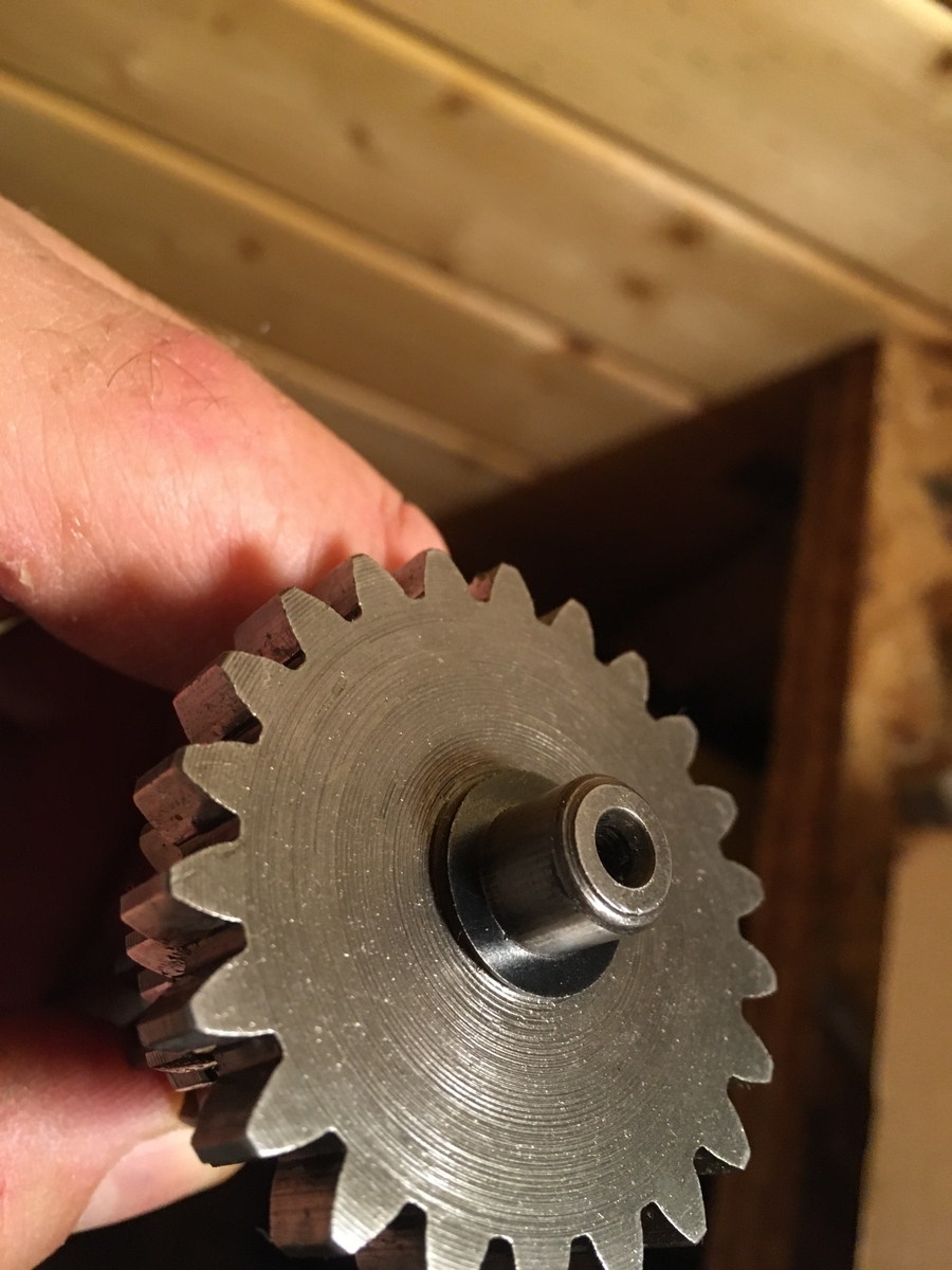

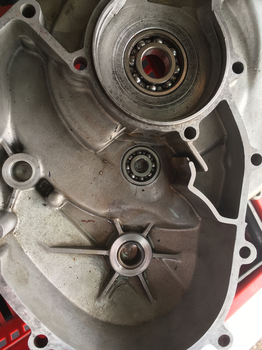

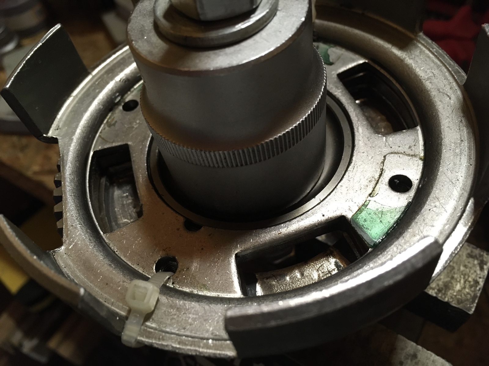

    nö, das passt normal so. die federtaschen kann man auf der rückseite gerne mal etwas "andremeln" dass die fase etwas flacher wird, dann gehen die federn auch besser "hinten rein" - ähm - hehehehe. hinten rein.
    vergiss nicht die nebenwelle mit einer passscheibe zu unterlegen! 1 mm DIN988 passscheibe mit 10mm innendurchmesser. sonst wird es noch immer zu knapp.

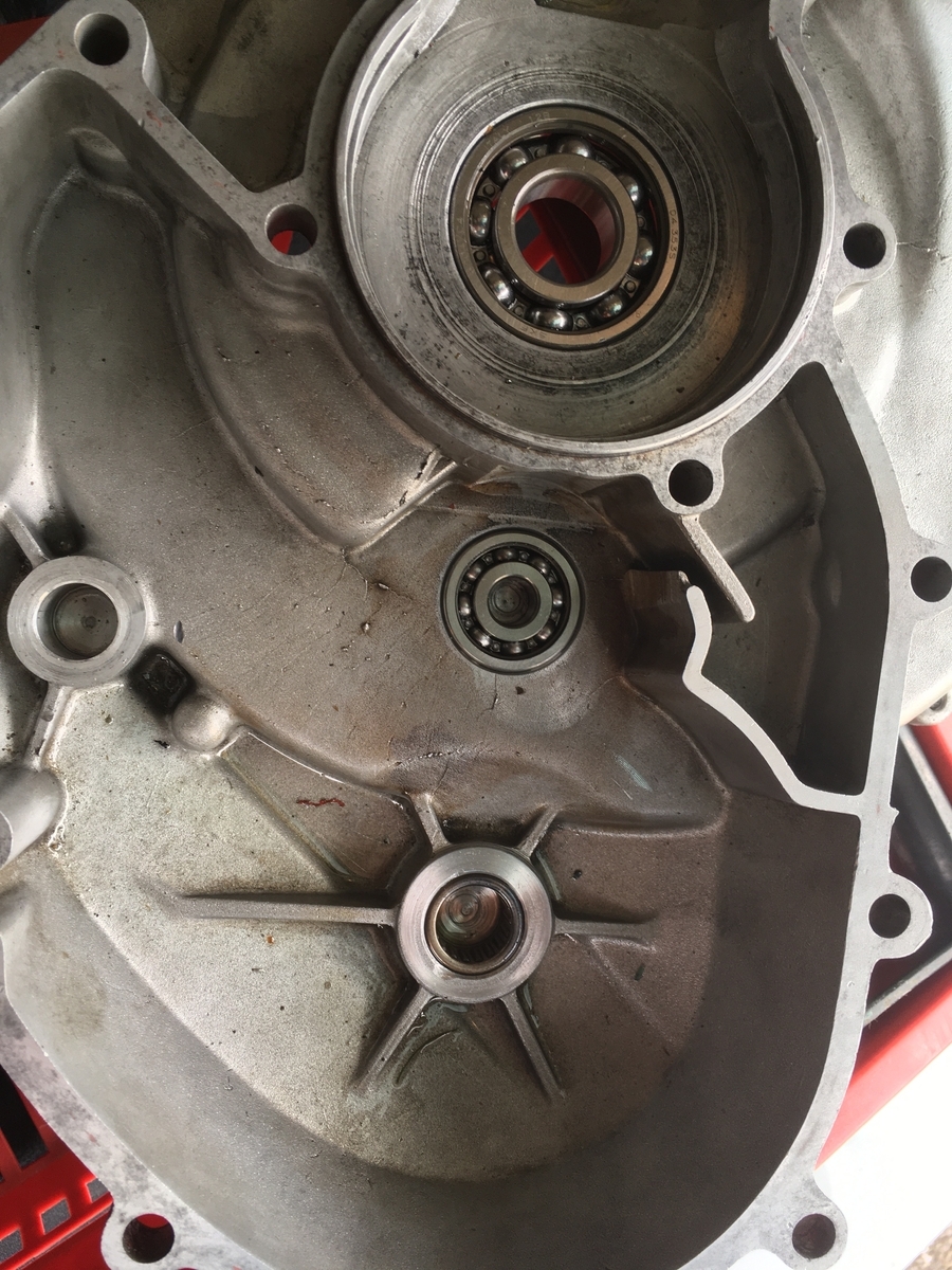

    • August 10, 2021 at 10:30
    Ok, die Federtaschen müssen Tatsächlich etwas nach gedremelt werden, Dann passen die Federn besser.
    Der Innendurchmesser des Lagers ist schon 10 mm. Das Lager ist leider schon eingezogen. Ich würde jetzt einfach eine kleinere Unterlegscheibe nehmen die durch den Innen Ring des Lagers passt und einkleben denke das ist so in Ordnung?

    einfach zwischen nebenwelle und lager eine 1mm oder 1,2mm din 988 passcheibe mit 10mm id. dadurch kommt die nebenwelle etwas raus und es passt besser in der primär. ansonsten hast du alles richtig gemacht und alles richtig verstanden.
    als beläge nimmste m besten die neuen BGM big ear. die sind wirklich geil.

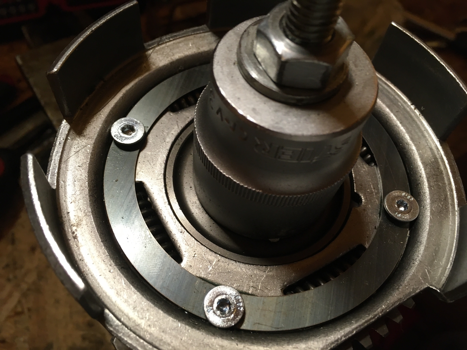

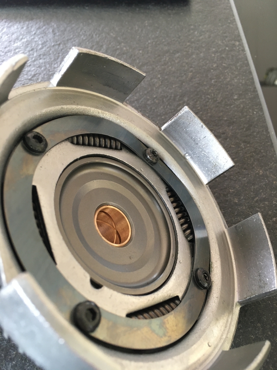

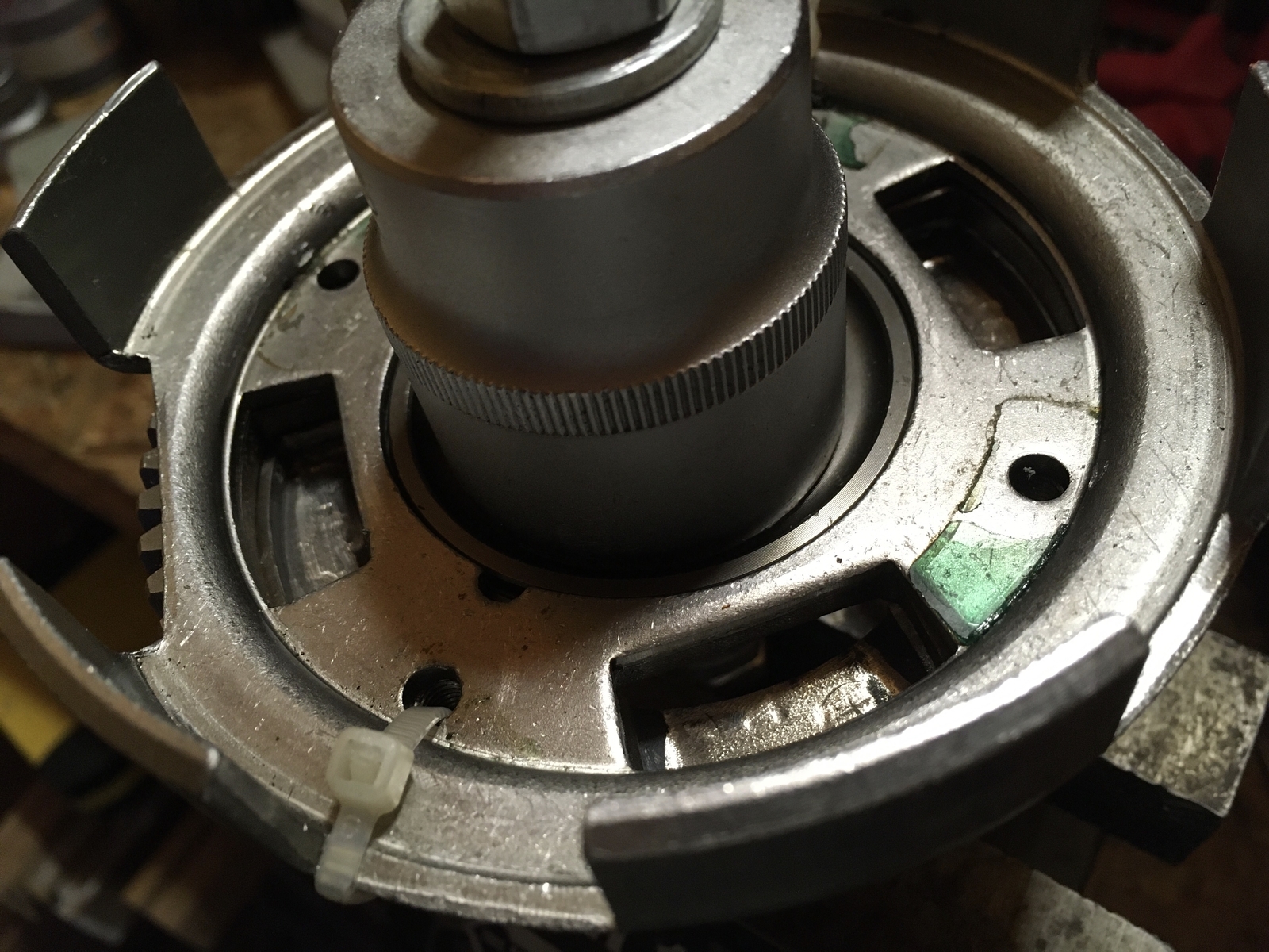

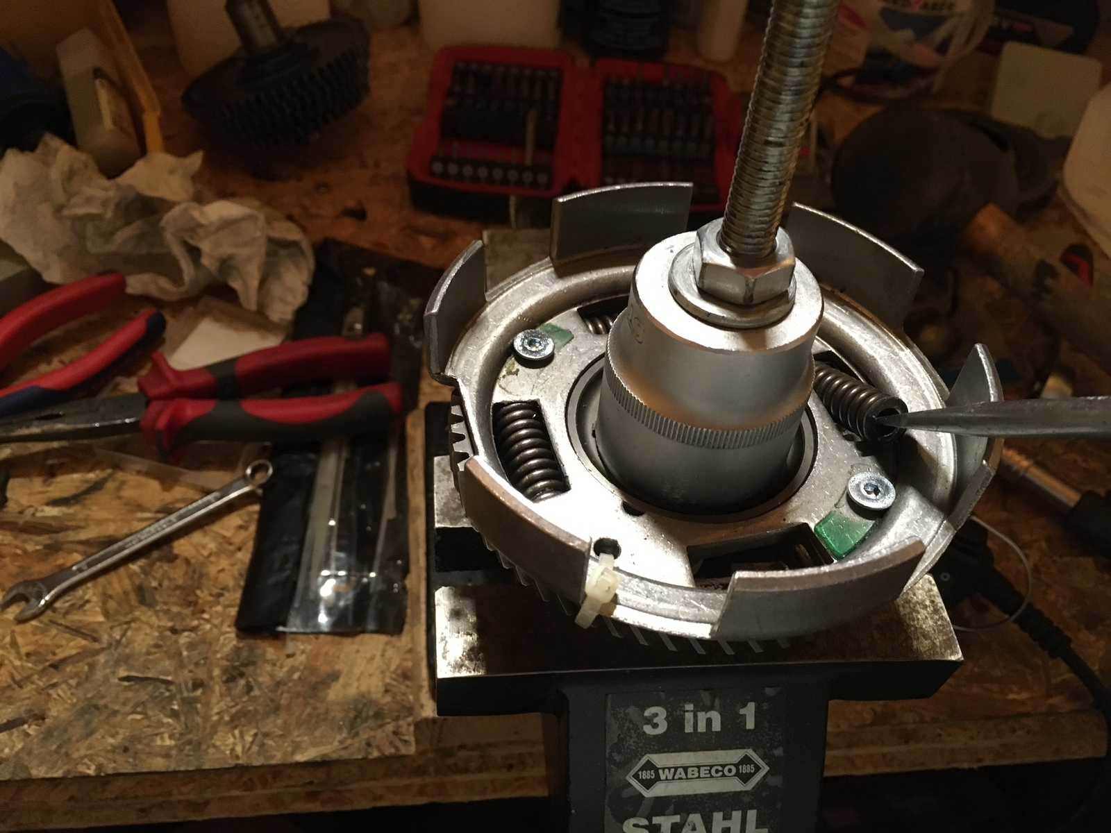

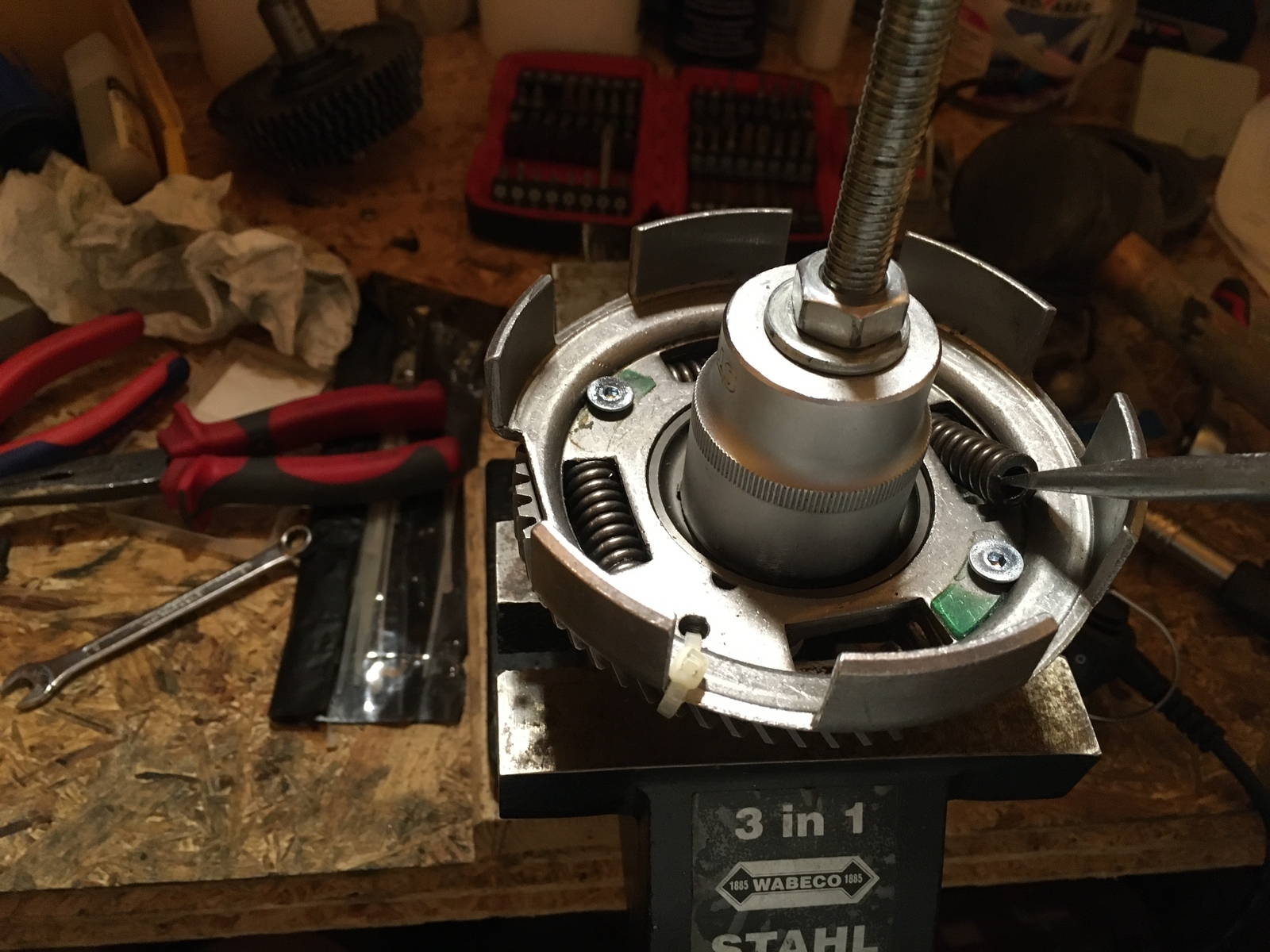

    Habe fertig - aber auch mit den Nerven 🤣 War jetzt doch ein größerer Aufwand als gedacht, weil bei der Montage auch noch einiges schief ging (Schrauben Gewinde verschunden, letztlich abgebrochen und Gewinde musste neu geschnitten werden..)
    Problemlösung:

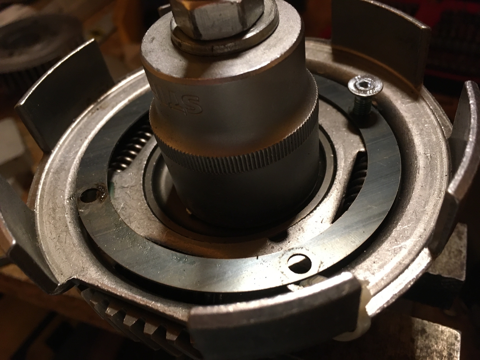

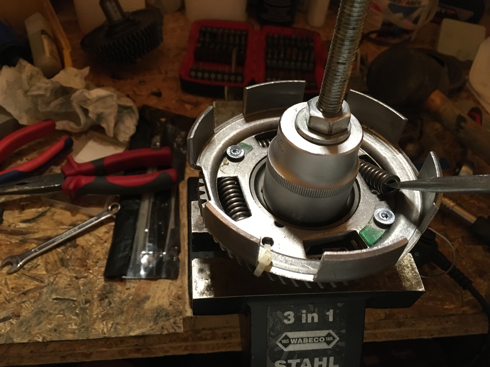

    Die Taschen der Verstärkung aufgefräst, die Federn zunächst mal komplett entnommen und den Korb mir der Verstärkung provisorisch mit Kabelbinder und zwei Schrauben zunächst mal ohne Deckscheibe fixiert.
    Dann die Federn mit einem großen Schraubendreher und grober Feile von oben in Position gebracht und in die Endposition gedrückt.

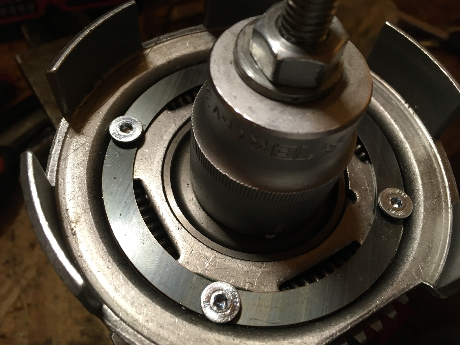

    Dann die Schrauben entnommen und die Deckscheibe eingelegt. Jetzt zwei Schrauben mit Loctite Hochfest eingeklebt. Nun kann kann man die Kabelbinder entfernen und auch die letzten beiden Schrauben eingekleben
    Nun passt aber alles nach zwei Stunden Action 😀
    Deckscheibe wirft jetzt keine Welle mehr.

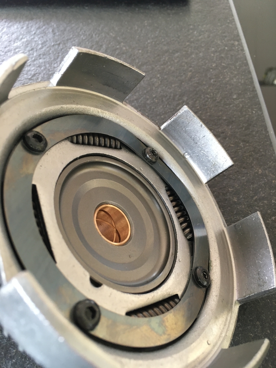

    So sieht das von unten aus. Wichtig ist, dass alles auf Schlag anliegt.
    Danke nochmal chup4 für die entscheidenden Tipps.

    ähhhhhhh: ölablassschraube? ist doch bummsegal wenn da öl drinbleibt
    und: sind das senkkopfschrauben? wassn da los?

    • August 13, 2021 at 08:27
    Das mit den Senkkopfschrauben kommt mir auch etwas komisch vor - sollen die bleiben? :/
    Da steht innen vom Gewinde etwa 1cm über. Somit kann nicht das ganze Öl raus.

    Ja - eigentlich schon. Die Linsenkopfschraube hat mehr Überstand. Dachte nach oben soll so viel wie möglich Platz sein, damit die Kupplung gut trennt.
    Habt ihr Bedenken, dass die durchrutschen?

    • August 13, 2021 at 09:50
    durchdrücken. die bauen doch gar kein zugmomment auf. das ist doch käse so. die mitgelieferten schrauben funltionieren und die anlaufstelle ist eigentlich woanders.
