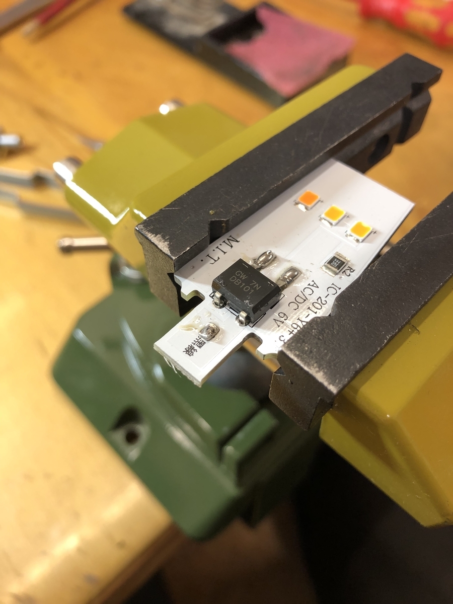

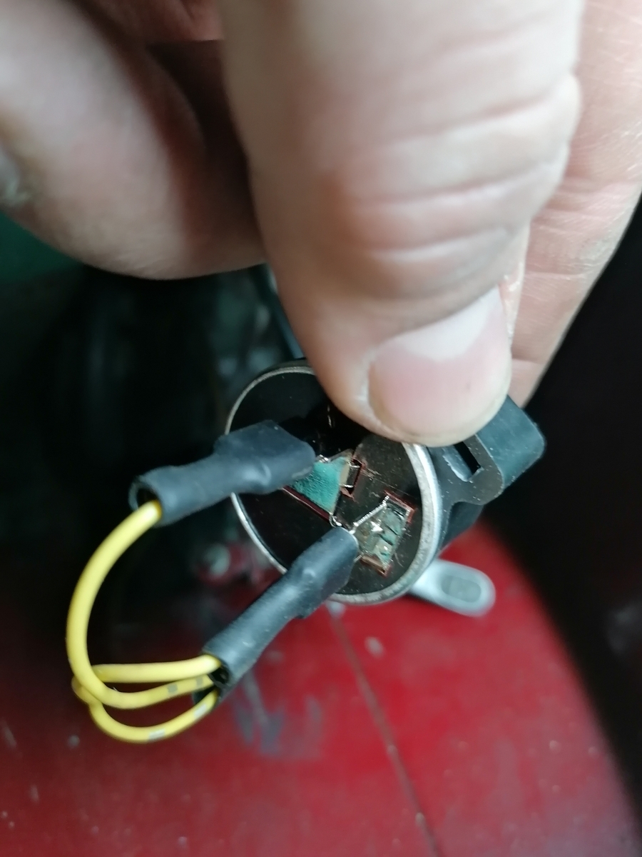

    Die Platine mußte ich ablöten, weil ich sie in die anderen Blinkergrundkörper mit dem VA-Gewinde einfädeln mußte.
    Siehe da, was da so unter dem Kabel steht. Wenn es jemand lesen kann, bitte um Übersetzung... lmao
    Dann natürlich den Anschluß an die Blinkerspule, damit meine Tröte vorne direkt über die Blinkerspule versorgt wird über den Schließer (ich muß mal in den alte Bestellungen kramen, was das für ein Schalter von Garbor ist...)
    Tja, q.e.d. Creutzi, kauf dir mal mein Relais. Ich hatte es glaube ich mal weiter oben verlinkt.

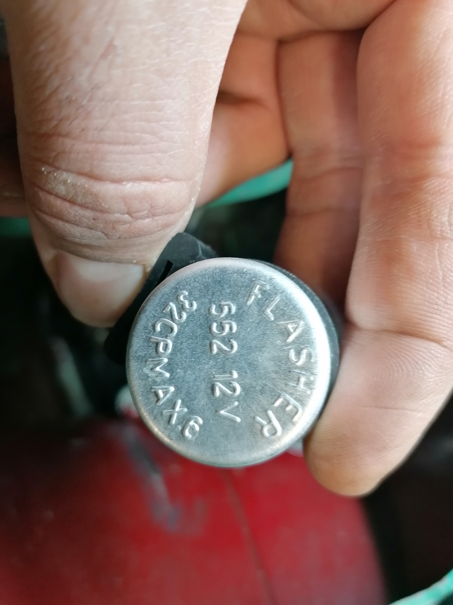

    Ein PX Blinkrelais habe ich noch liegen. Aber das ist ein drei Pin Relais. Die beiden gelben Kabel sind ja sie Blinkerkabel. Wo geht das braune Kabel hin bzw wo kommt es her.

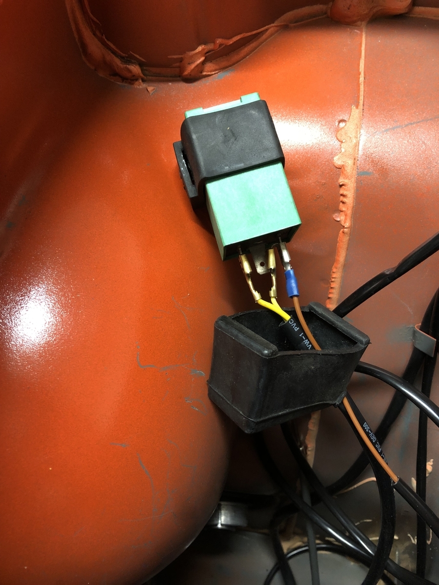

    Das braune Kabel habe ich letzten Samstag eingezogen, damit ich mir die Spannung von der Blinkerspule abzapfen kann und anderweitig nutzen. Aktuell für die Schnarre.
    Original ist nur das gelbe Kabel (von der Blinkerspule der ZGP) und das gelbe mit roten Markierungen, das nach vorne in den Lenker geht getaktet für die Blinker.
    Du solltest dir das grüne Relais kaufen, das ich verlinkt habe. Es hat auch drei Anschlüsse.
    Stöpsel einfach die beiden gelben Kabel auf weiß und grün, dann sind deine Blinker so wie meine verschaltet.
    Blende das braune Kabel bei mir aus mit dem Rucksackanschluß, das gibt es bei dir nicht.
    Dein PX Relais kenne ich nicht. Aber mit dem hier tut es, wie du siehst. Sowohl auf der Werkbank, als auch in der Kiste.

    Habe grad das 12 V PX Blinkrelais auf weiß und grün geklemmt.
    SIE BLINKT !!!!!!!!!!!
    Wie geil ist das denn :hurra:
    Herzlichen Dank Paddy!!!!!!!!!!!!
