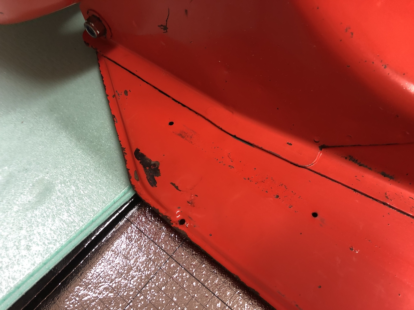

    Zuerst mal Gratulation zur hübschen 50Special!!! Aus meiner Sicht ja die schönste Vespa überhaupt!
    Ich würde anhand vom Zustand nur Owatrol verwenden und dies eben wie angedeutet hin und wieder etwas nachpinseln.
    Ich würde das Zeugs aber nur dort anbringen wo es auch Sinn macht! Manche lackieren ja das ganze Fahrzeug damit... dies halte ich für ungeeignet.
    Das Owatrol härtet zwar komplett aus, ist aber keine Schicht welche mechanische Belastungen standhält, das Zeugs blättert ziemlich schnell ab.
    Bei meiner Ape P500V hab ich aber ziemlich erfolgreich Owatrol eingesetzt und würde es wieder machen, aber eben nur punbktuell wo es Sinn macht.
    Von dem Oxyblock und den ganzen anderen Mittelchen halte ich wenig, die härten teilweise überhaupt nicht aus und man hat dann eine gummige Schicht welche nach dreimal anfassen bereits wieder abbröselt.

    Oh, da werd ich ja gleich rot, bei so viel Lob😉😀 Dankeschön
    Das Oxiblock lt. Beschreibung nicht auf intakten Lack verbleiben soll, hat m.M. nur den Grund, dass es in einigen Fällen den Lack rötlich verfärbt, das Problem hast ja bei deiner orangenen Special nicht, aushärten tust auf jeden Fall, auch auf Lack und lässt sich im ausgehärteten Zustand sogar polieren. Allerdings braucht Oxiblock je nach Witterung/Lagerung der behandelten Teile bis 14 Tage, bis es durchgehärtet ist, am schnellsten geht’s, wenn die Teile in Zugluft und nicht zu kalt lagern
    Wenn es dein Zeitfenster zulässt, würde ich den Motoraum und evtl das Trittbrett unten bis zum Bremspedal komplett mit Oxiblock konservieren, läuft auch sehr gut in die Falze und du hast Ruhe
    Sichtbare Roststellen parziell mit
    Oxiblock, den Tunnel innen, wie schon geschrieben vor dem Einziehen der Züge/Kabelbaum mit owatrol Spray und Hohlraumröhrchen fluten, ist nach 2 Tagen auch im Tunnel durchgetrocknet; in den Tunnel würde ich jetzt nix anderes tun, da die meisten anderen Mittelchen den Kunststoff der Züge und des Kanelbaums evtl angreifen

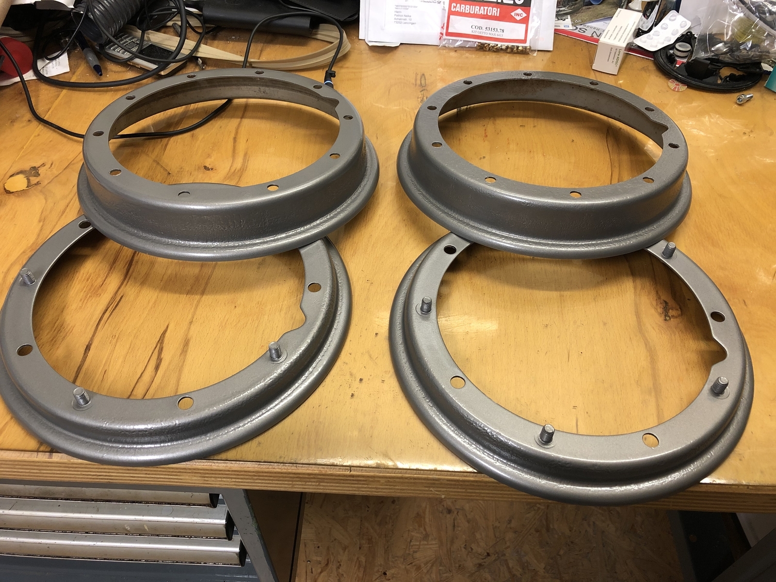

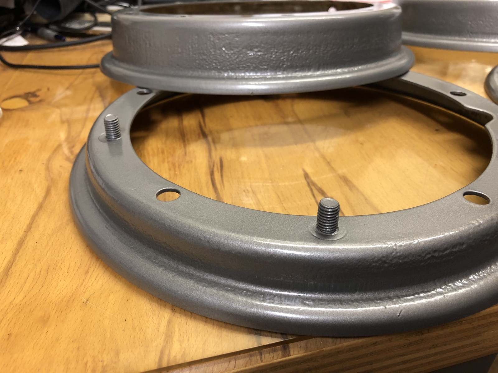

    Aber die 14 Tage machen mich fertig...:-) Jetzt wollte ich hier doch ein Altlackprojekt in Rekordzeit durchziehen... lmao
    Naja, das Zeug ist bestellt, dann verwenden wir es auch. Ich kann meine Werkstatt ja durchheizen, wenn ich will...
    Das heißt für mich, sobald das Lot da ist, Rahmen und Kotflügel löten und behandeln. Erst dann den Motor in aller Ruhe montieren.

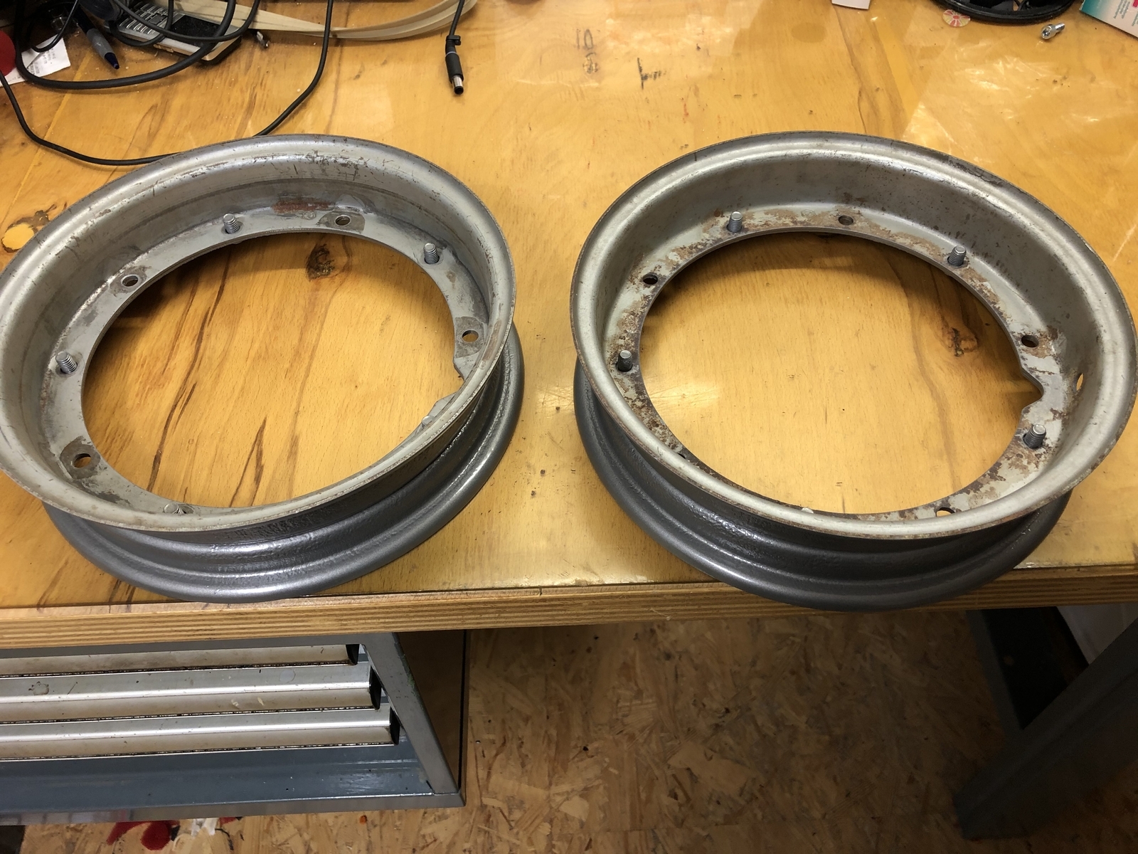

    Heute habe ich was gemacht, was ich noch vor Kurzem für total bescheuert gehalten hätte, leider gibt es erst morgen Bilder, die Felgen sind noch im Ofen.
    Ich habe mir eine Scheibe gemacht, jeweils immer eine Felgenhälfte damit von außen abgedeckt und dann lediglich die Innenseite gestrahlt.
    Danach zweimal ebenfalls nur von innen grundiert und zweimal mit einem Alusilber lackiert.
    Außen sind sie noch nichtmal gereinigt, geschweige den gebürstet.
    Alder, das ist schon eine Erfahrung so ein Projekt...

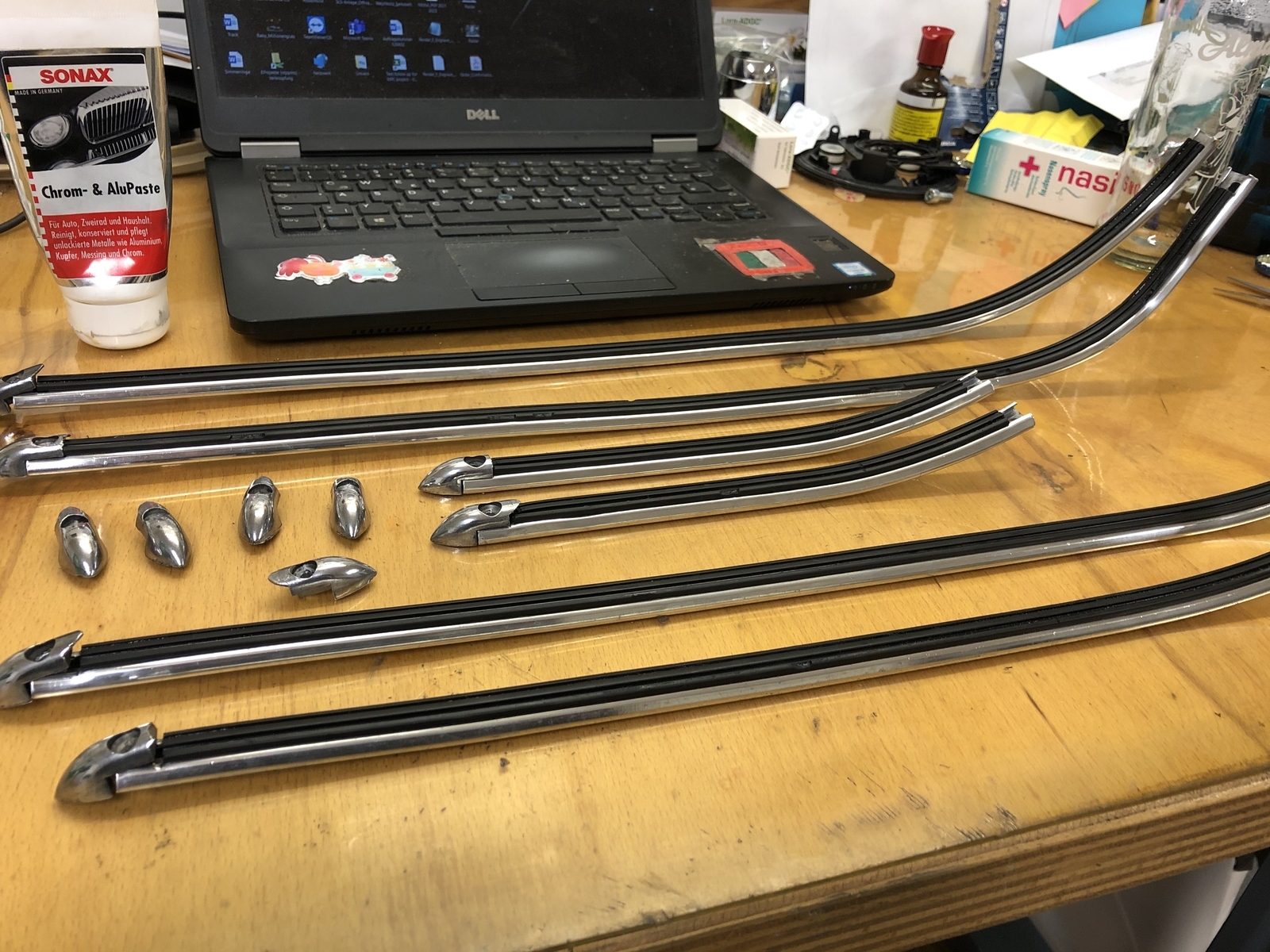

    Die Trittleistenschienen habe ich mit den Gummis gereinigt und das Alu kurz gebürstet und poliert. Nicht zu wild, weil ich muß ein paar Dellen richten. Danach will ich mit einer Handpolitur für Alu und Edelstahl nochmal drüber.
    Die Gummis will ich noch Glaskugelstrahlen. Obwohl sie an ein paar Stellen etwas angenagt sind, will ich sie so grundreinigen und mit irgendeinem Gummipflegemittel einsalben.

    Für die Alu-Trittleisten haben sich ako-Pads - Topfreiniger mit Seife bewährt, werden schön sauber und laufen nicht mehr an :)

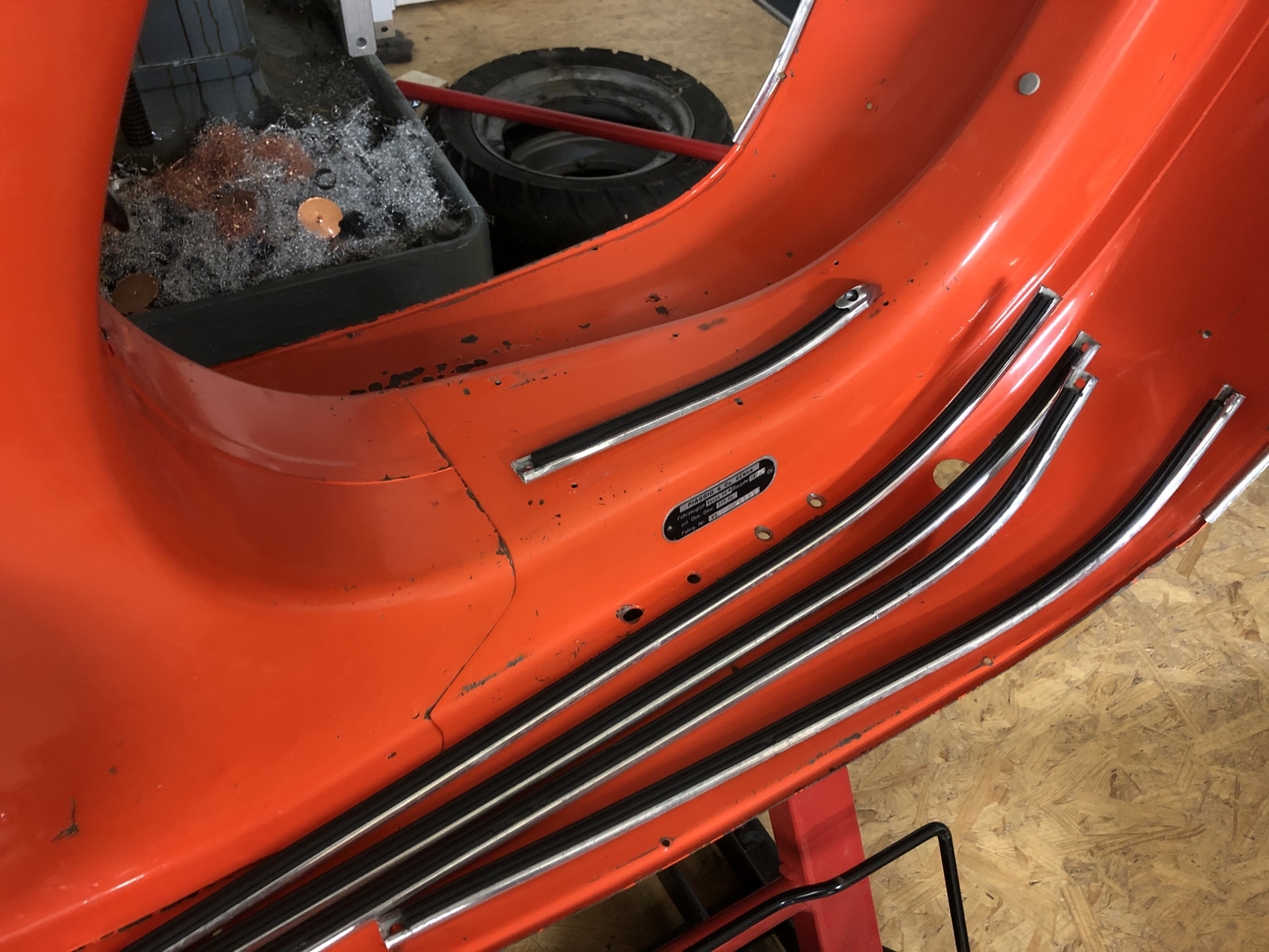

    So. Die Trittleisten sind grob vorgearbeitet, der Stunt mit Ako-pads steht noch aus, Pads hat mir meine Frau besorgt. Gummis sind gestrahlt. Noch etwas Gummipflegemittel und gut.
    Die Spitzen sind poliert, aber noch nicht auf 4 mm aufgebohrt und die Schraubenauswahl steht noch aus.
    Aber die Felgen sind krank. Wenn mir das mal jemand erzählt hätte....Aber Männer ziehen es durch. Mit einer Schablone gestrahlt auf der Innenseite, zweimal Grundierung, zweimal Alusilber und heute noch einmal Klarlack.
    Außen noch im ungewaschenen Zustand und bereit für die Aufbereitung mit Patina. Was ein Aufwand...
    Irgendwie lustig, das Projekt...Hätte ich echt nie gedacht, sowas mal zu machen...

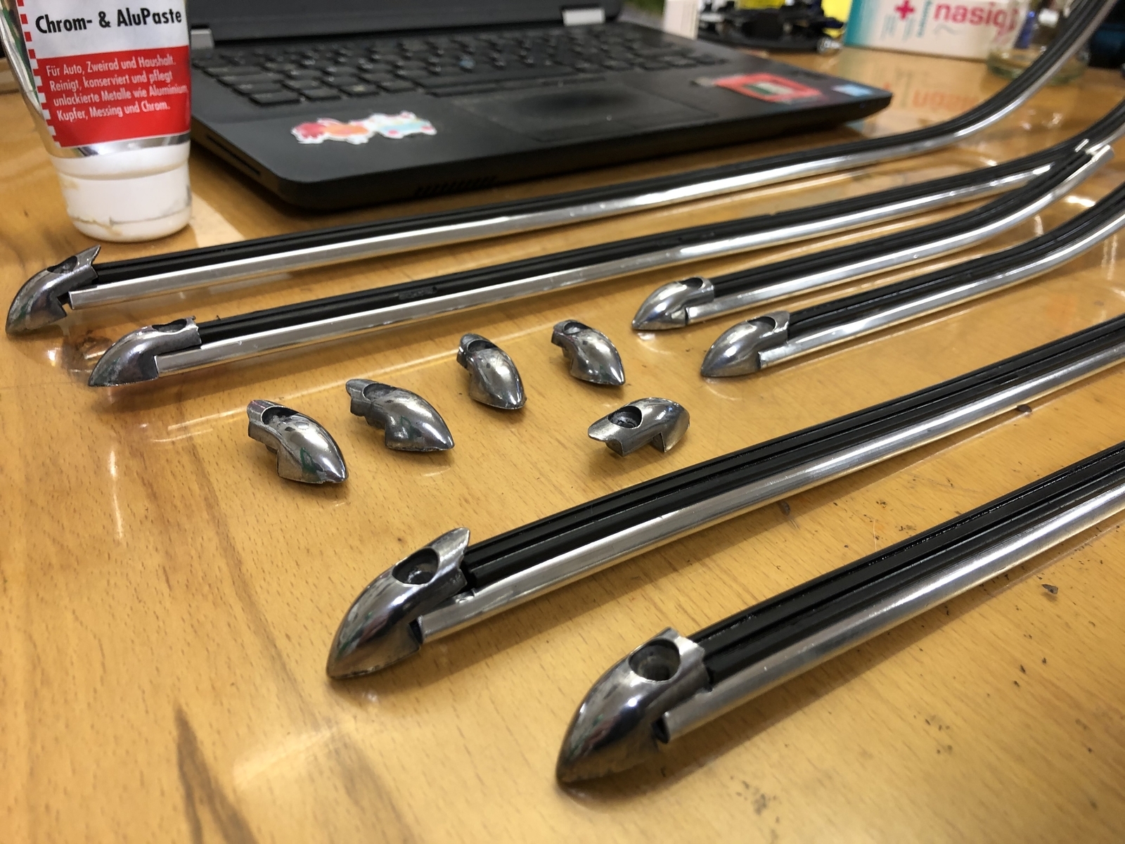

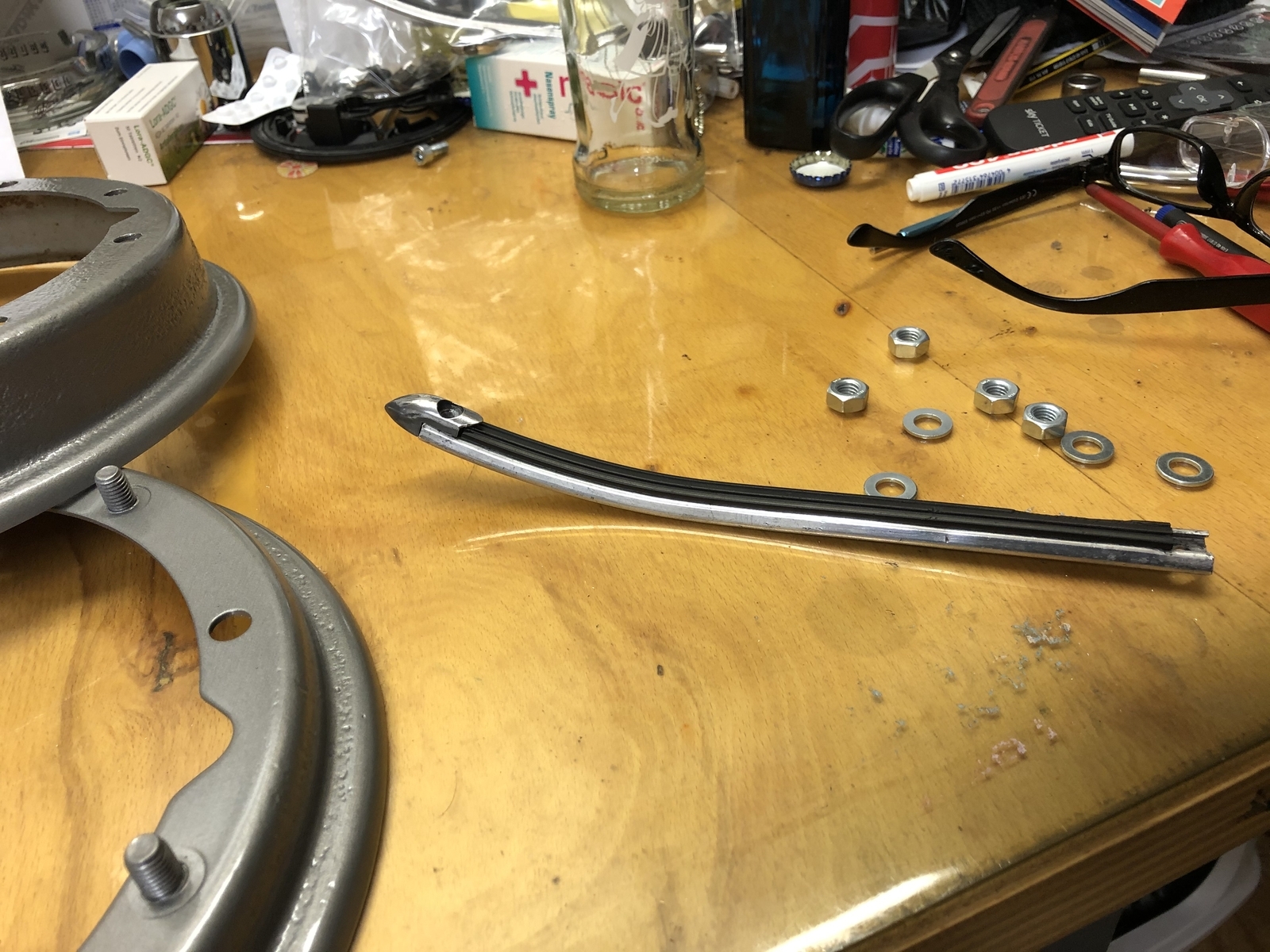

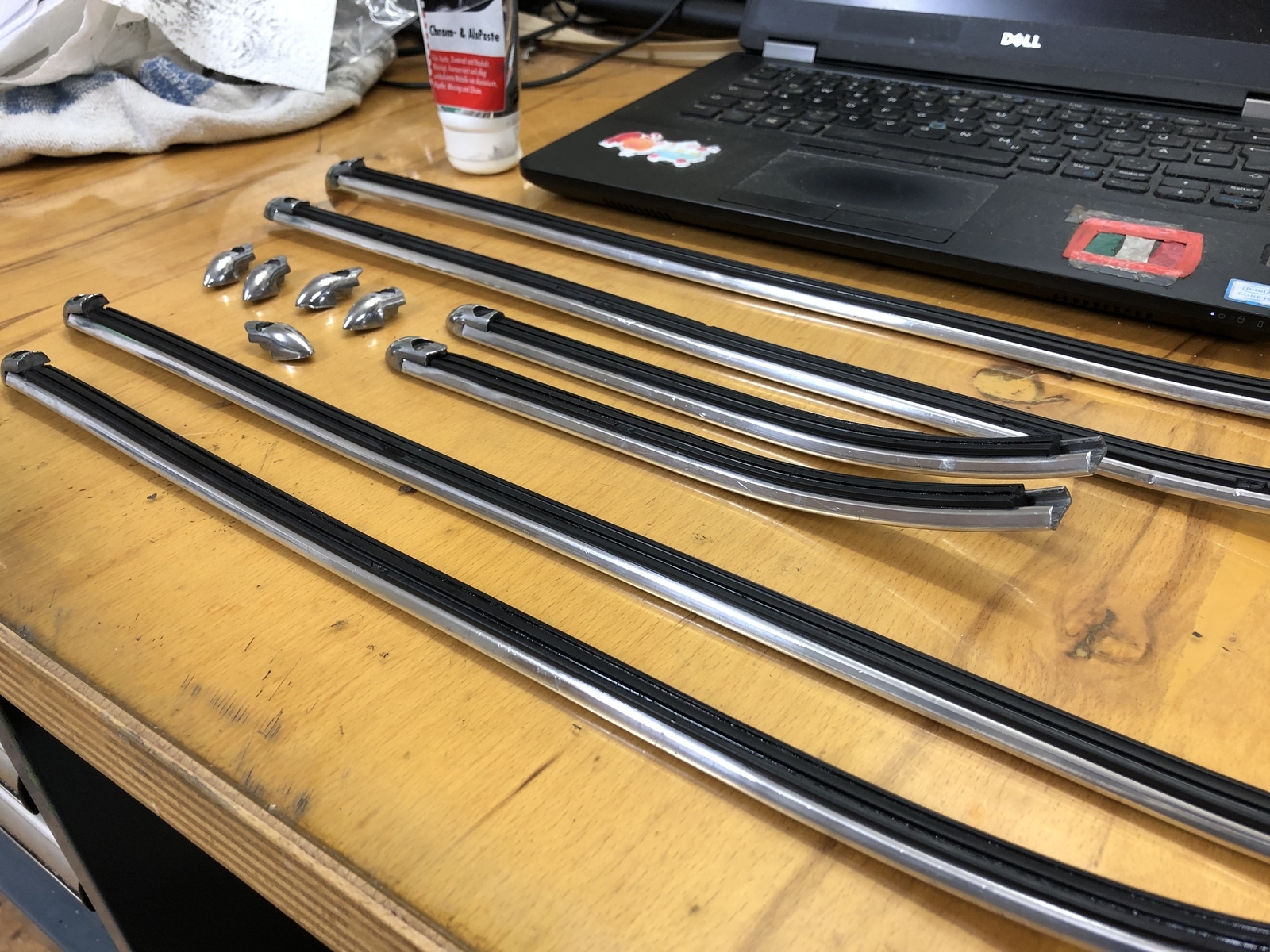

    Bei den Trittleisten hat mich dann auch der Ehrgeiz gepackt. Die Gummis hatte ich ja gereinigt und glaskugelgestrahlt, danach Gummitiefenpflege.
    Dann mit Toms Akopads mal vorgearbeitet und mit meiner vor 20 Jahren gekauften Metallpolitur nachgearbeitet.
    Jetzt ist es amtlich, man kann Trittleisten und Gummis aufarbeiten mit all ihren Macken. Sie werden wieder in Würde vergrauen:
    Sieht voll geil aus. Vor allem, weil die Endstücke teilweise etwas angenagt sind und der Gummi auch.
    Langsam macht es richtig Spaß, ein O-Lackaffe zu sein... lmao
    Gruß Paddy.

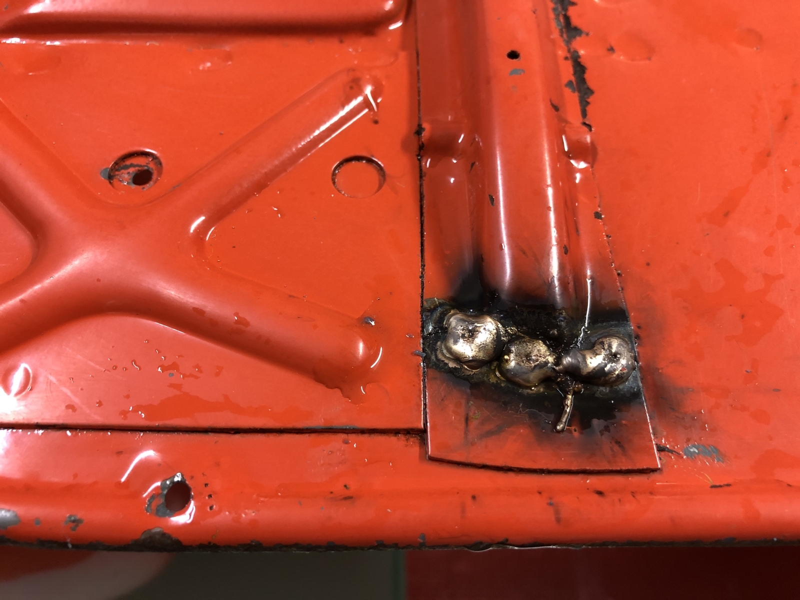

    • August 26, 2021 at 19:15
    • #71
    So die Damen,

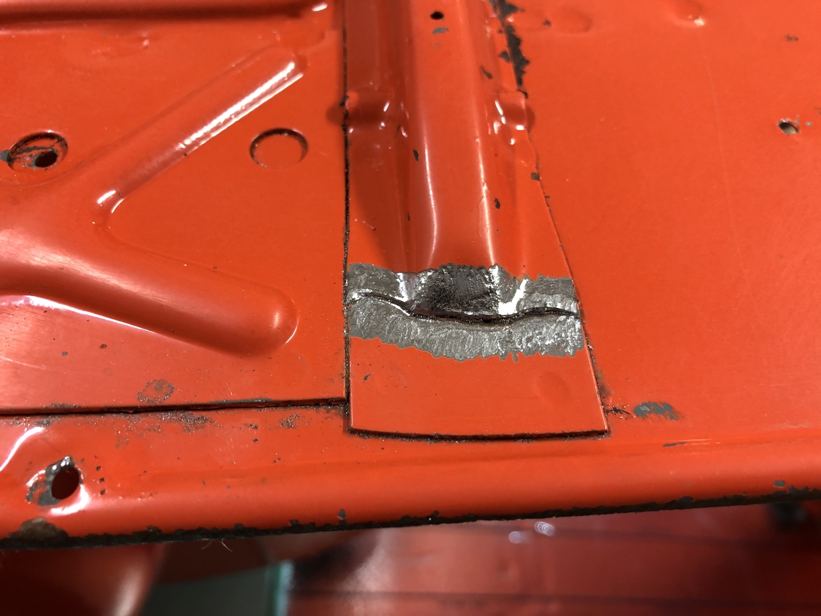

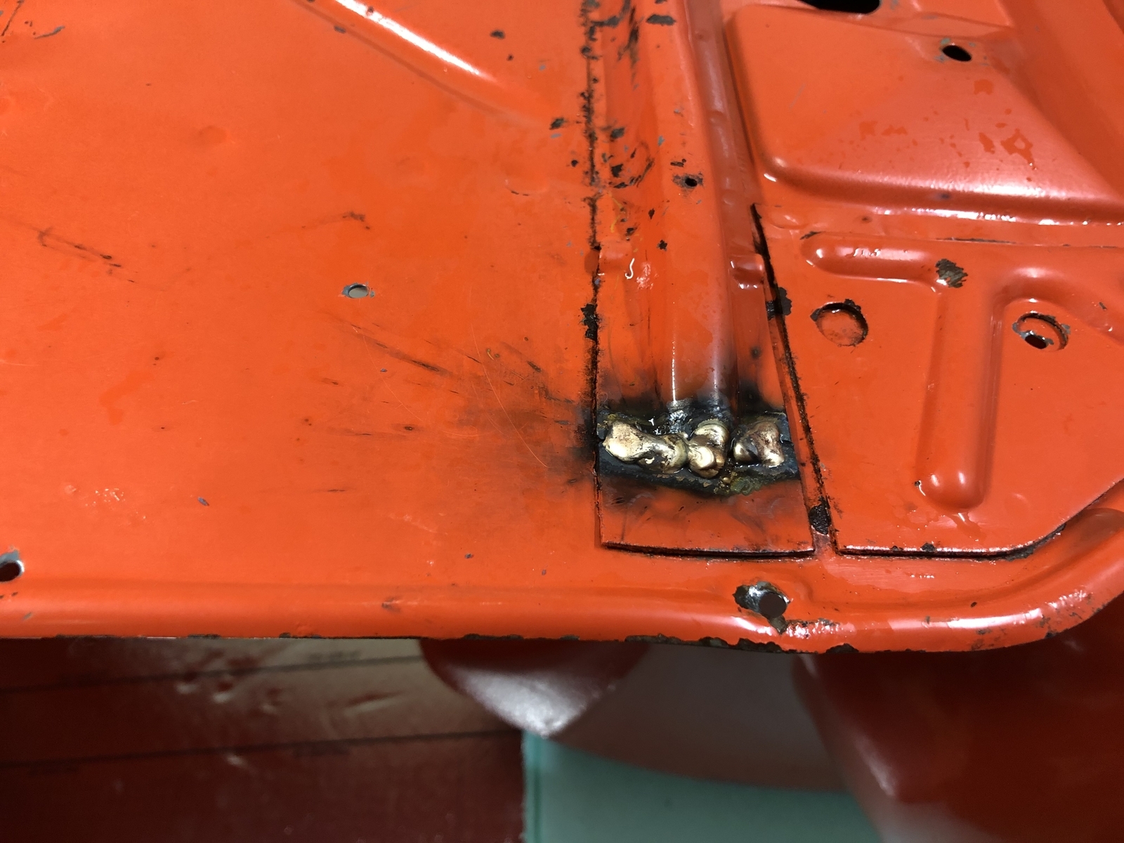

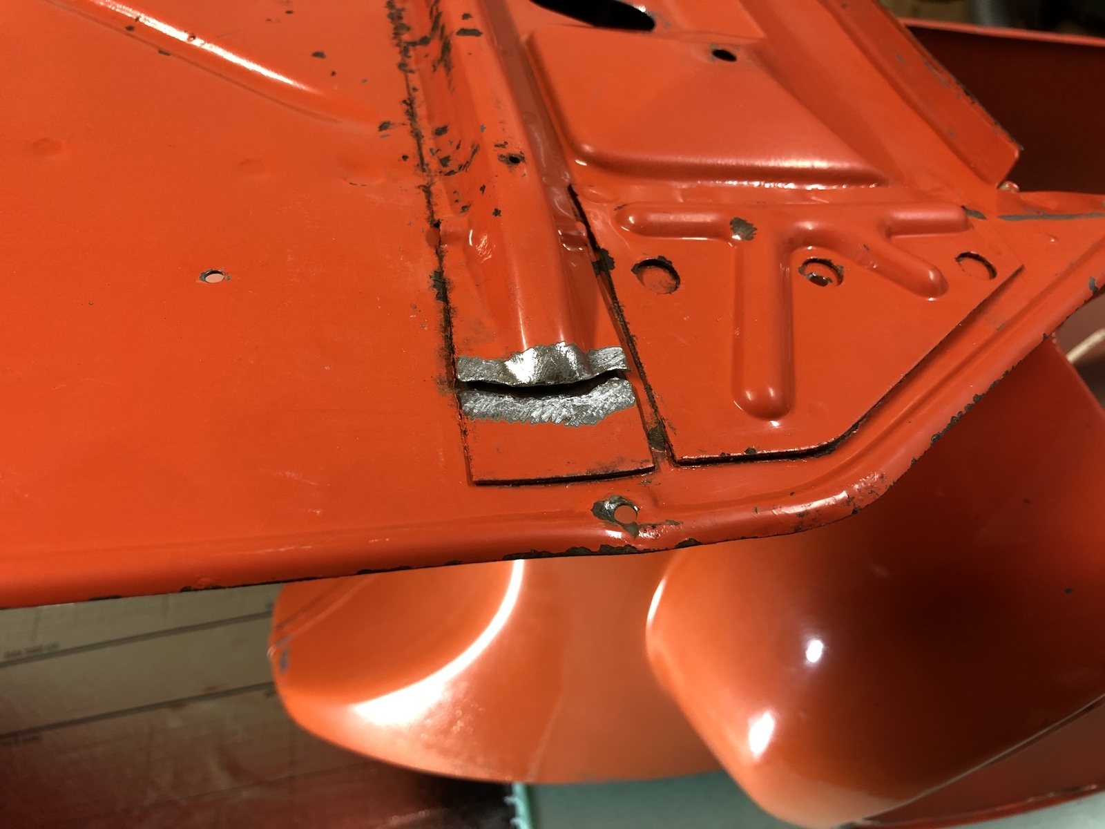

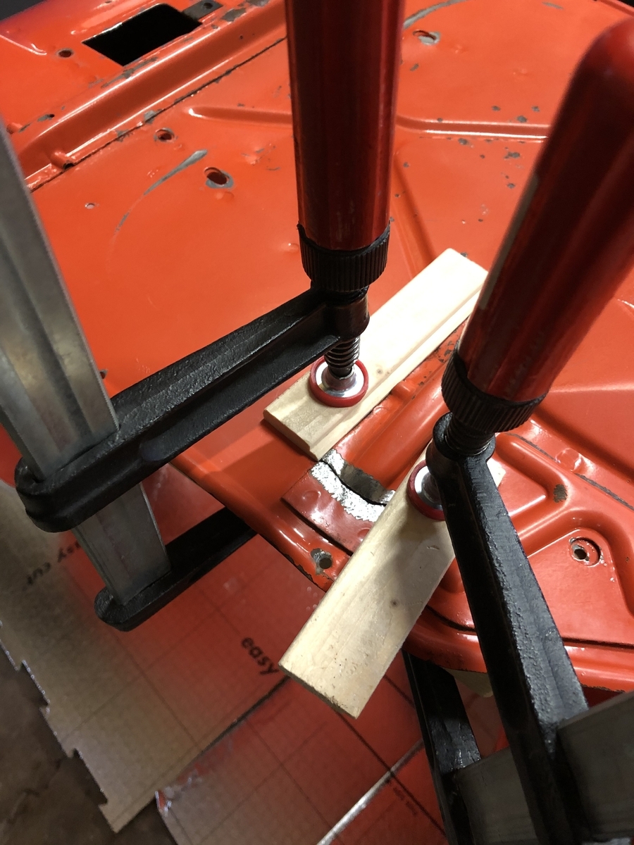

    das sieht zwar scheiße aus, weil aus dem Spalt Ölreste raus verdampft sind und ich dazu noch immer nur kurz draufgebraten habe, wegen dem Hitzeintrag.
    Nach dem Schweißen immer abwechselnd links und recht einen nassen Lappen von der Oberseite dagegen gehalten.
    Trittblech wieder fest und ich bin jetzt erklärter MIG-Hartlötfan!
    Wie man sieht, sieht man nix:
    Lack oben heile geblieben, Ziel erreicht! lmao
    Jetzt trinke ich gemütlich ein Bleifreies und schau mal, ob ich den Kotflügel auch hinkriege...
    Gruß Paddy.

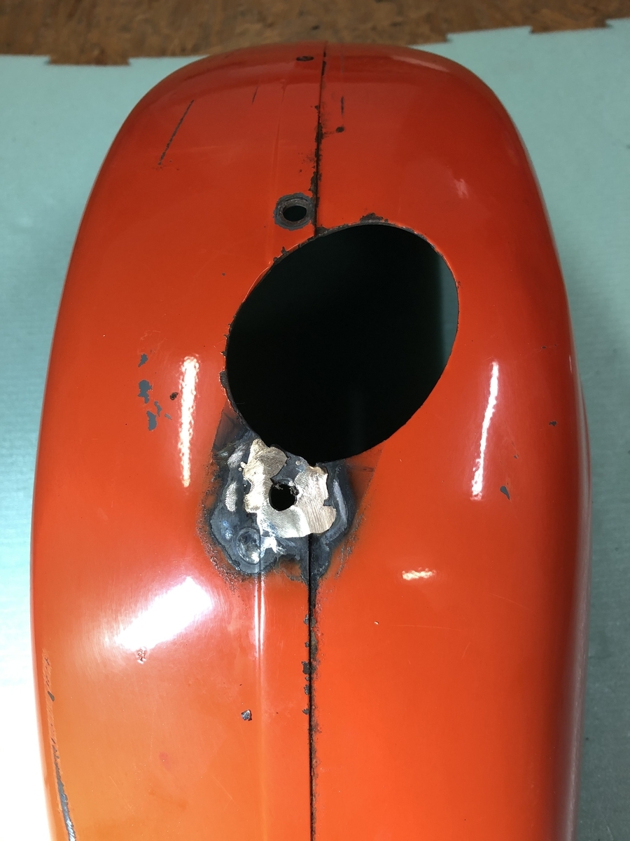

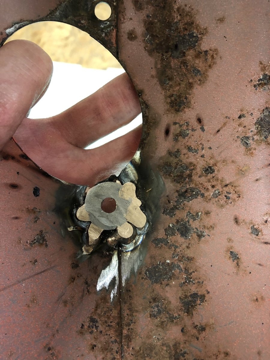

    Kotflügelausbruch auch gerichtet:
    Von unten eine Karosseriescheibe eingelötet und verschliffen. Jetzt muß ich halt wegen der geänderten Auflage den Kotflügel etwas biegen, aber das wird schon gehen.
    Das auf der Oberseite müßte nach dem Polieren die Kaskade abdecken.
    Wer jetzt noch kein MIG-Hartlötfan ist, wird es nicht mehr.
    Morgen oder am Samstag noch den Lenkeinschlag Alu aufschweißen mit WIG und dann ist das auch vorbei.

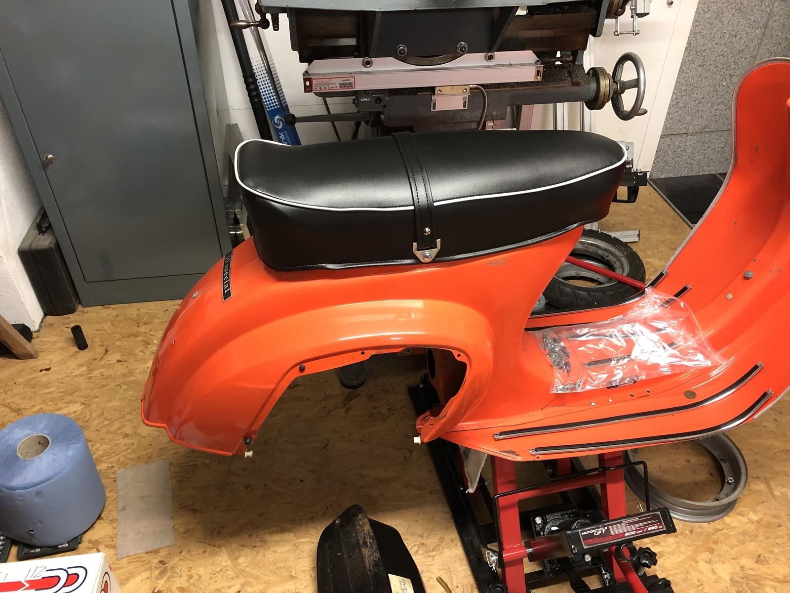

    Das Paket von SC ist gekommen, haufenweise Zeug.
    SIP wohl erst morgen oder am Montag.

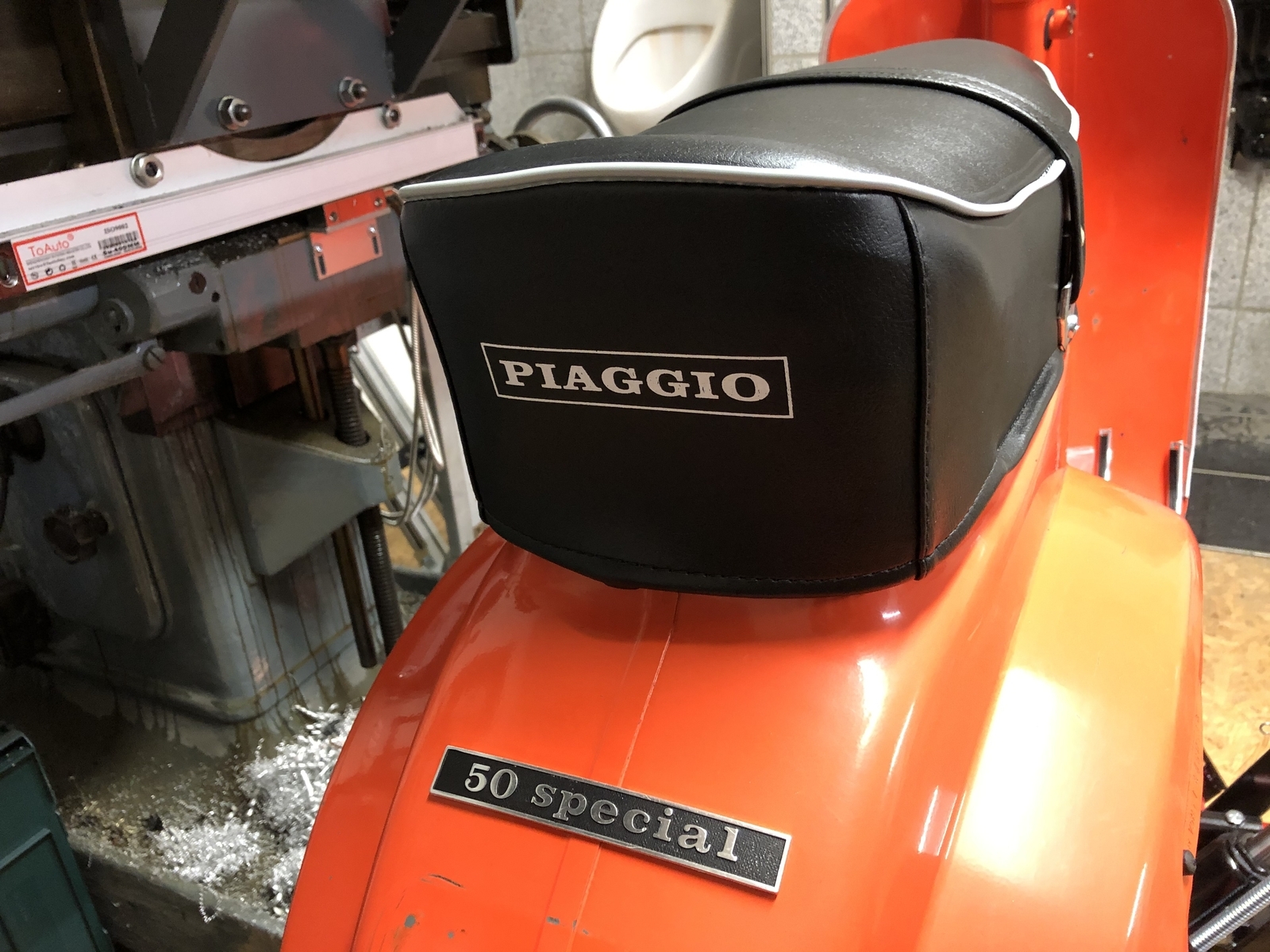

    Naja, dann fangen wir mal mit polieren an. Aber es sind jetzt schon die kleinen Dinge, die einen freuen...
    Ich habe mich bewußt für diese Sitzbank entschieden, obwohl es ja durchaus fetzigere gibt, die die Linie mehr betonen.
    Bewußt für die deshalb, weil sie exakt wieder so dastehen soll, wie sie war. Und bei der Sitzbank stimmt sogar das grau des Keders und die gab es mit Schriftzug.
    Haken kommt auch neu und ist dabei im Paket. Der Haken an der alten Sitzbank war verbogen und liegt mit der Bank auf Lager unter "V" wie V50 Special... lmao

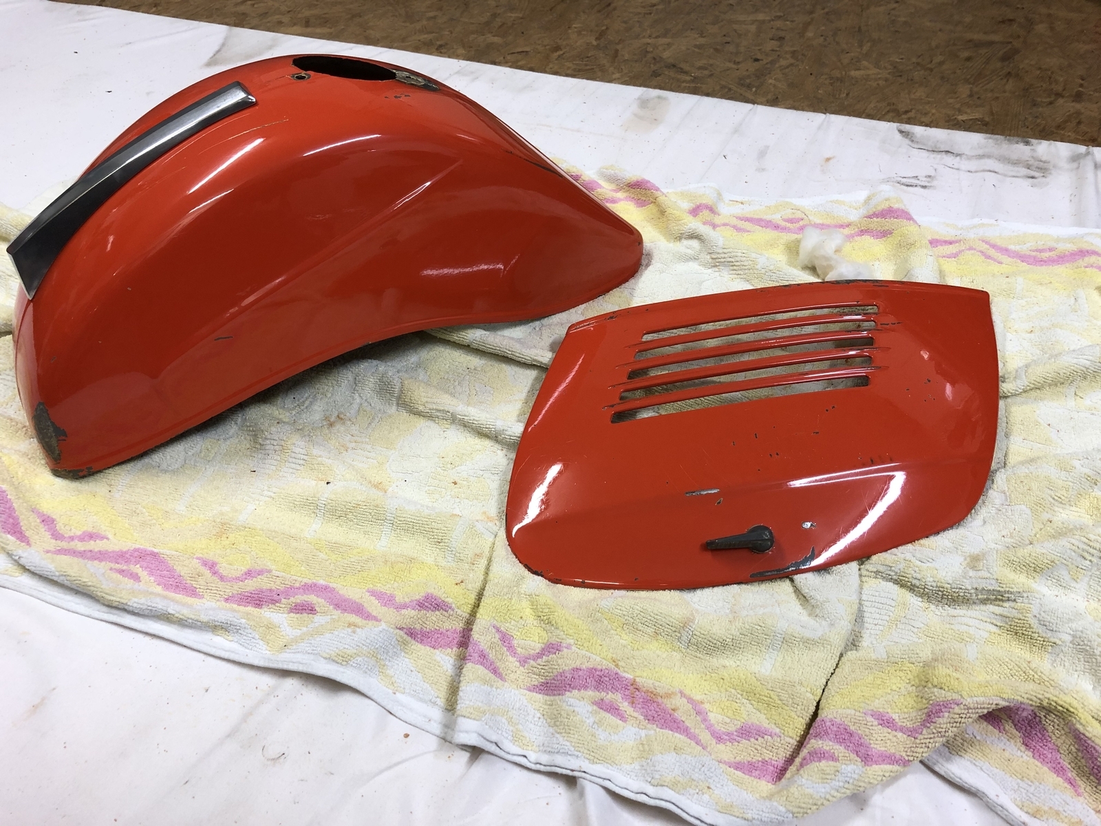

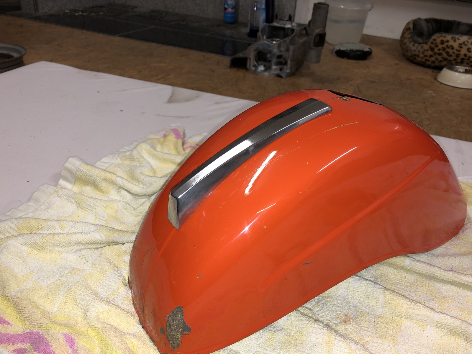

    Nach dem Seitendeckel habe ich noch den Kotflügel gemacht. Dann zum Spaß gleich noch die Finne oder wie man das Aluding nennen soll in der mittlerweile bewährten Reihenfolge Ako-Pads und dann meine 20 Jahre alte Alu-Politur:
    Gleich vornweg, der Lack wurde in Pontedera nicht soooo liebevoll aufgetragen und in manchen Bereichen eine leichte Orangenhaut. Die habe ich ebensowenig glatt poliert wie nicht so tiefe Kratzer, die ich sicher auch eben gezogen hätte gekriegt.
    Ich übertreibe das nicht, mit der abrasiven Lackreinigung, die Schicht ist ohnehin so dünn, die Kollegen von Piaggio waren sparsam.
    Morgen kommt hoffentlich das Qxiblock S, dann könnte ich schonmal die beiden Teile und die Felgen mit dem Zeug zur Probe behandeln und schauen, wie es wird.
    Von Hand hätte ich das aber nicht machen wollen, das Zeug bremst meine kleine Poliermaschine schon ganz gut runter, heißt bei manueller Politur wäre das echte Arbeit gewesen...
    So geht es ganz gut.
