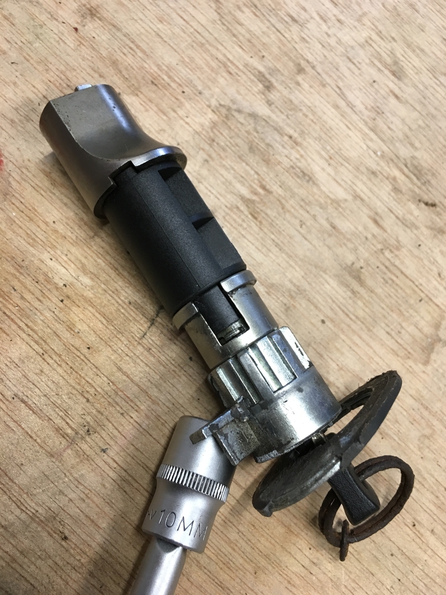

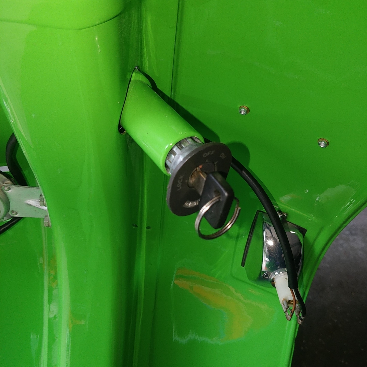

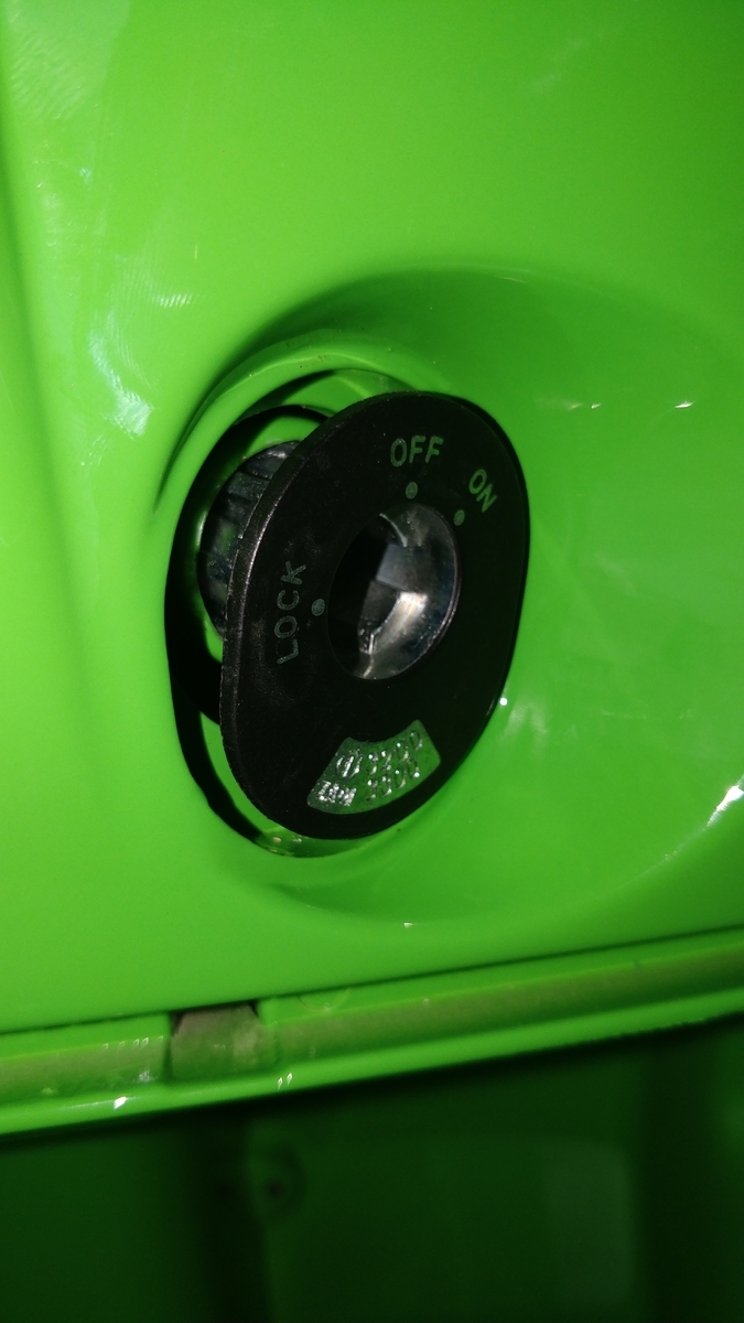

So schaut das ganze gerade im Lenker aus. Wenn ich das schwarze Teil mit einer Zange drehe, kann ich zwischen Lock, Off und On schalten. Ich kann das teil auch mit dem Finger nach hinten drücken und es kommt dann wieder nach vorne. Das wird ja für die Entriegelung des Handschuhfaches benötigt, und genau dort liegt mein Problem.

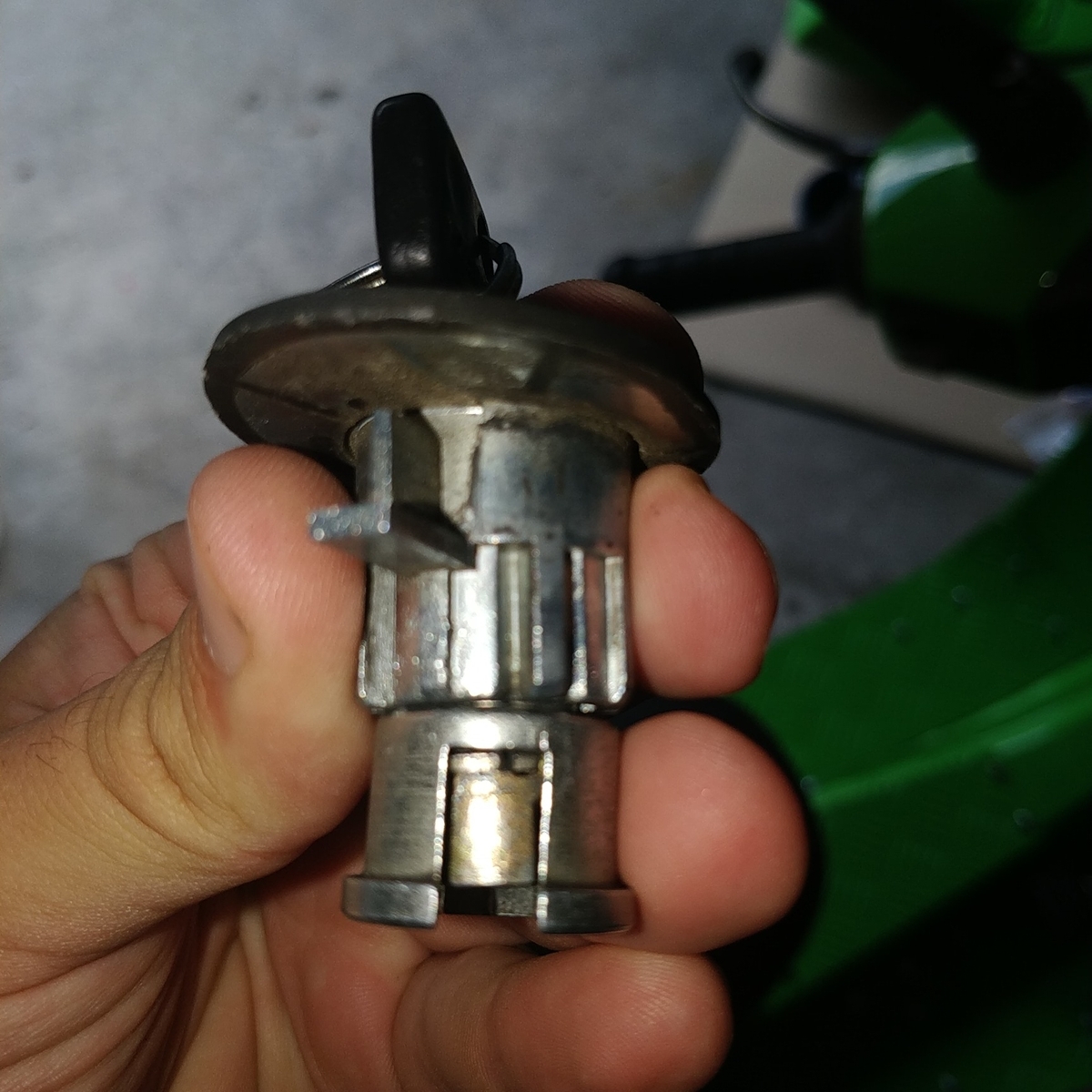

So schaut mein zusammengebautes Schloss aus.

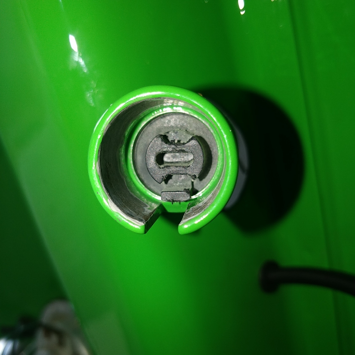

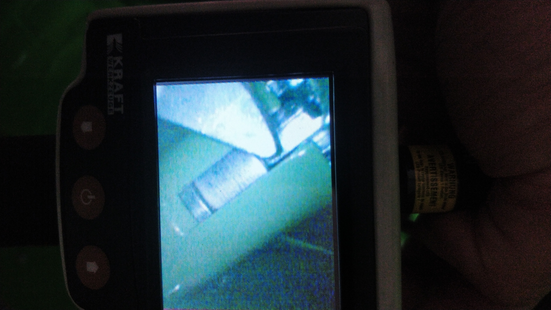

Und hier hab ich das Schloss mal testweise in das Rohr eingesteckt. Auch hier kann ich wieder alle 3 Stellungen durch gehen. Nur das rein drücken zum Entriegeln geht nicht mehr. So wie es aussieht steht der "Kragen" des aufschnappten Teiles am Schloss (2. Bild das untere Teil) am Blech (1. Bild, Kragen der das schwarze Teil davon abhält nach vorne (Richtung Schloss) heraus zu fallen) an.
Fehlt mir hier noch ein Teil, ich werde da gerade nicht ganz schlau daraus.
