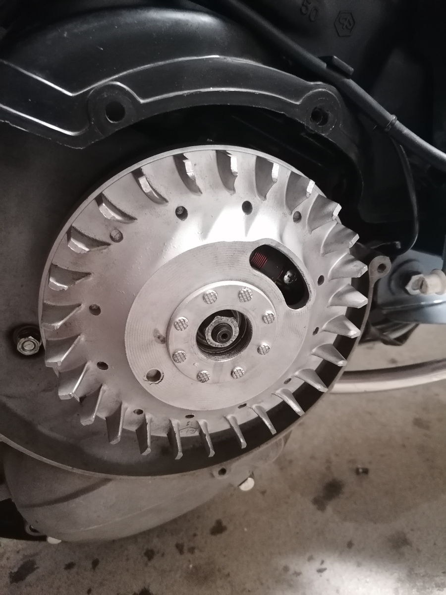

    Ja hat einen Unterbrecher. Hab das polrad nicht abgebaut. Das gummi am polrad entfernt und den Abstand gemessen. Der hat 0,3mm.
    Also vom funken her würde ich sagen dass er nicht sooo hell ist aber den Sprung von ca 5mm schafft er.
    Ich habe sie von jemanden übernommen der sie beim rollerhof gekauft hat aber nicht wirklich gefahren hat weil er der meinung war dass sie nie vernünftig gelaufen hat. Er meinte im kalten Zustand würde der Motor stark vibrieren. Wovon ich aber nix gemerkt habe. Bin sie paar 100km gefahren und irgendwann merkte ich dass wenn ich den Hahn aufdrehe son kleines loch kam bei der Beschleunigung und irgendwann stotterte sie nur und nix geht mehr. Anschieben hat ebenfalls nix gebracht. Ist aber nix getunt ausser ein 50er dr zylinder.

    Also wenn Kerze naß ist, würde ich einfach mal auf die Unterbrecherzündung als solche tippen.
    Das Zeug ist alt, der Kondensator vielleicht nicht mehr tausfrisch, die Kabel etwas marode, der Unterbrecher und seine Kontakte auch nicht mehr wie neu, Filz ausgenudelt, Zündzeitpunkt haut nicht mehr ganz hin, etc.
    Ich würde bei dem Alter mal das Polrad runtermachen, alles reinigen, neuen Unterbrecher, Filz und Kondensator bestellen und tauschen und alle Kabel, Spulen und Lötstellen kontrollieren.
    Wie anfällig jetzt die Zündspule ist, weiß ich nicht.
    Aber das, was ich aufgezählt habe, schadet bei einer so alten Kontaktzündung erstmal nicht und kostet nicht die Welt.

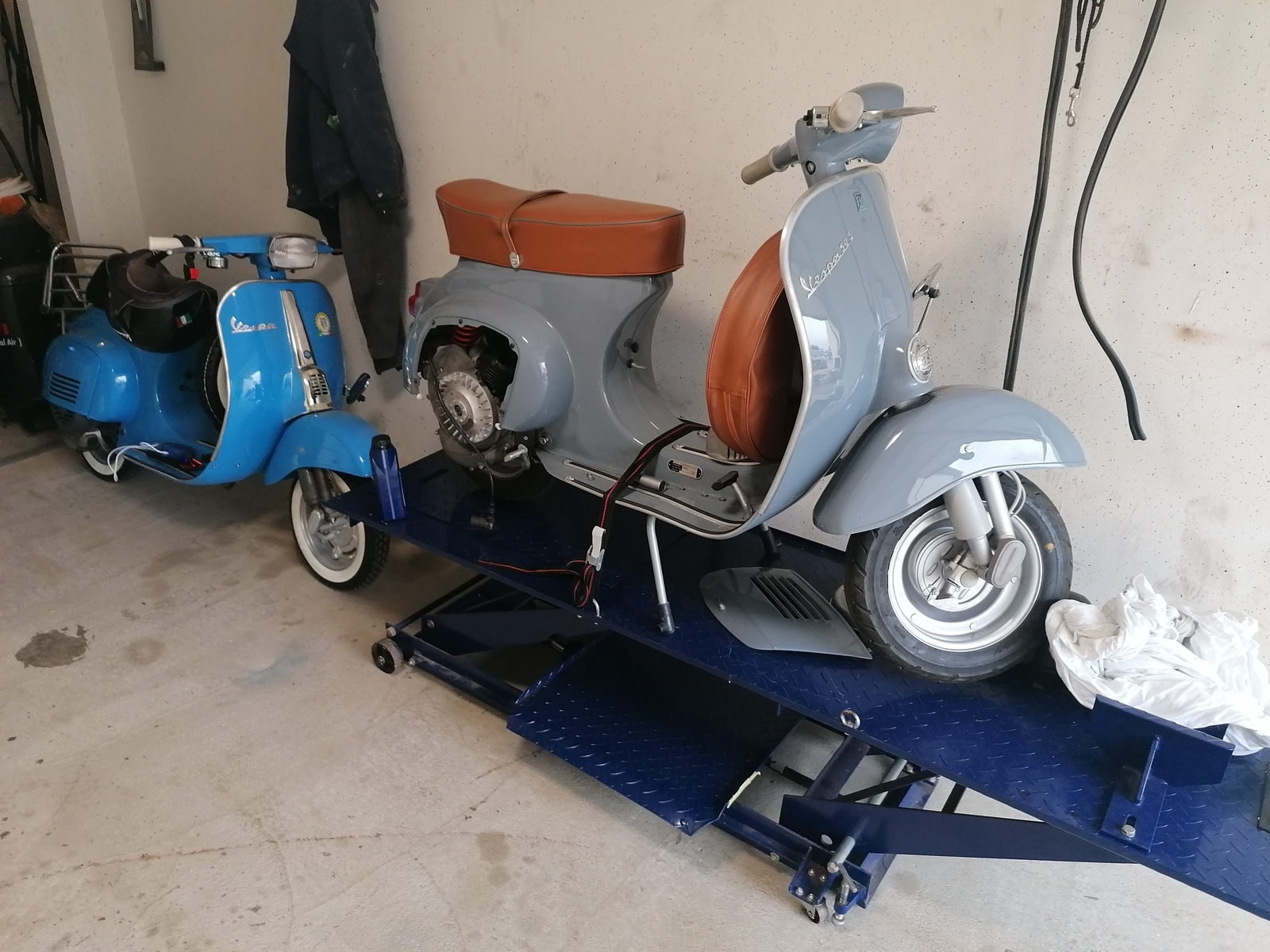

    Für so alt würde ich die Sachen nicht einschätzen. Wurde von Grund auf neu aufgebaut.

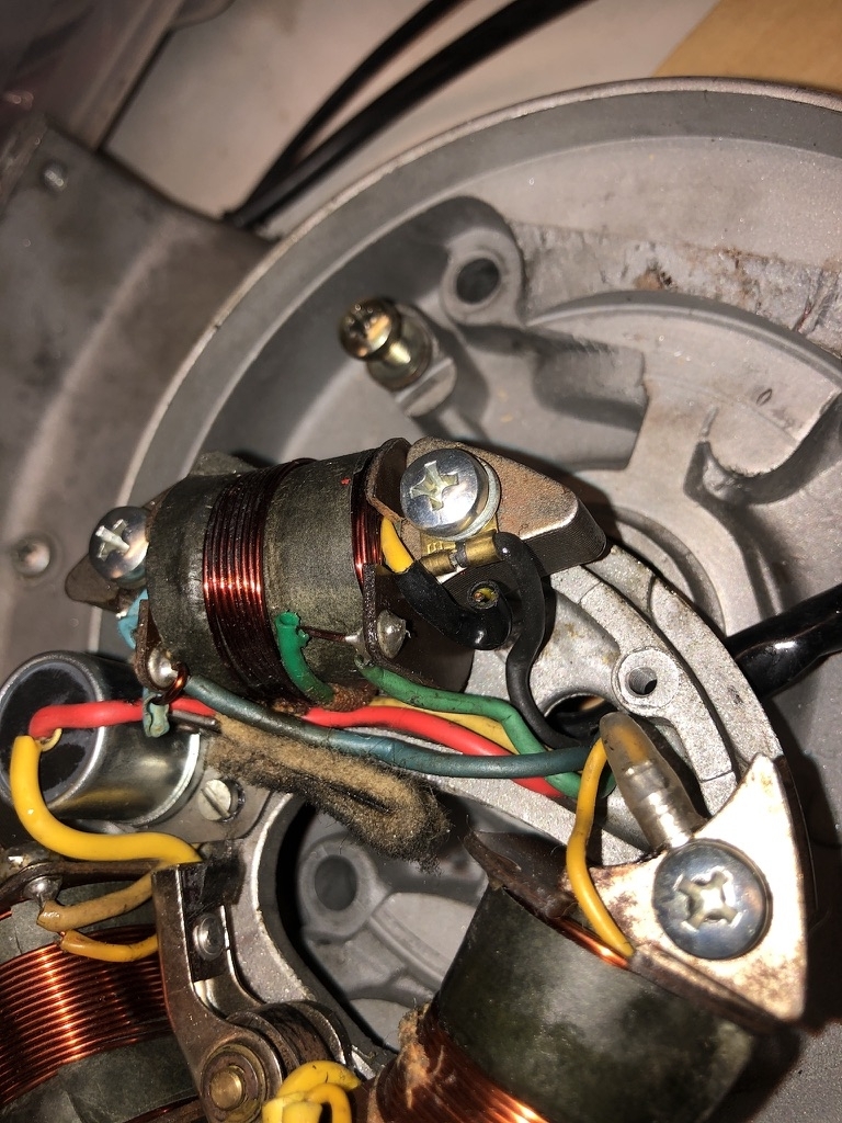

    Sobald ich das polrad runter habe setze ich ein Bild davon rein.

    Naja, jetzt sehe ich dass da einige Isolierungen doch nicht mehr so frisch aussehen …

    • September 3, 2021 at 23:04
    Das sieht ja jetzt mal so auf den Bildern alles chic aus.
    Aber ich schaue das jetzt einfach mal ganz nüchtern an. Man hat keinen blassen Schimmer, ob das ganze Zeug auf den Bildern den Job macht, den es tun soll. Die Herkunft der Komponenten ist unbekannt.
    Wir reden hier jetzt nicht von einem Altroller, den jemand nicht richtig zum Laufen gebracht hat, sondern von einer Wundertüte bezüglich der Komponenten und deren Zusammenspiel, das vermutlich nach der Restauration weder von den Vietnamesen, noch vom Rollerhof eingehend getestet worden ist.
    Es hat sich halt mal gedreht. Zuerst in der dritte Welt, dann kurz auf dem Rollerhof.
    Ich will jetzt nicht der Schlaumeir-blabla-Mahner sein, aber das kann doch jetzt alles sein als Ursache.
    Billige Neukomponenten, nicht geprüfte, wiederverwendete Teile, etc.
    Dann hilft nur mühsames Abklopfen der Möglichkeiten und schrittweises Ersetzen von Komponenten gegen Teile, denen man mehr vertraut.

    Ich ziehe jetzt einfach mal den Vergleich zu meinem kleinen Projekt mit der orangenen V50 Special.
    Das Ding war Zeit seines Lebens auf deutschen Straßen unterweg, ca. 10.000 km.
    Ich hatte vor dem Zerlegen nichtmal getestet, ob es einen Zündfunken hat. Aber die verbauten Teile hat schonmal ein Mitarbeiter in Pontedera genau an diese Kiste geschraubt und danach ist sie damit immerhin 10.000 km gelaufen in Deutschland.
    Jetzt mache ich Kassensturz und ersetze nur das, was kaputt ist.
    Bei dem Roller aus Vietnam fehlt jeder Beweis, daß dieses Konglomerat an Teilen jemals zusammen einigermaßen beständig eine gewisse Straßentauglichkeit bewiesen hat.
    Es ist ein Produkt aus mehreren Altteilen, die nie zusammen auf Dauer funktioniert haben gepaart mit Ersatz fehlender Teile mit Neuteilen aus ebenfalls unbekannter Herkunft, Stand jetzt für mich so aus der Ferne.
    Aber das Produkt ist schön grau, hat viel braunes Kunstleder und vermutlich auch einiges an Stuck unter dem Lack.
    Aus meiner Sicht ist nur eines sinnvoll, kontrollierter Rückbau auf einen Zustand, der keine Fragen offen läßt und danach kontrollierter Wiederaufbau mit Teilen, denen man vertraut.
