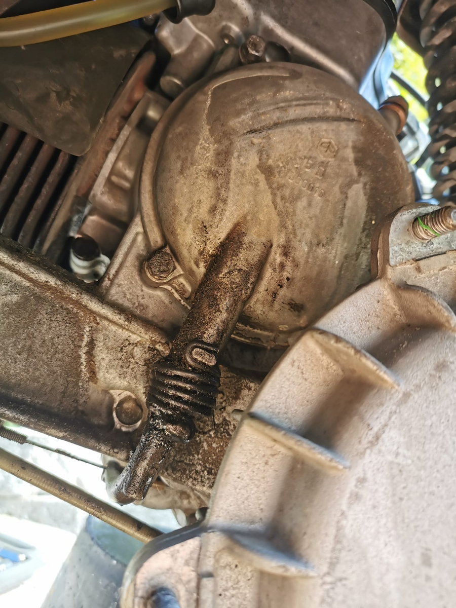

    Hab mir gedacht starte mal ein neues Thema, anstatt es im alten Anzusprechen. Da stand noch, dass ich meine Vespa mal sauber machen muss und schauen wo genau sie Öl verliert. Meine Vermutung war, dass beim Öltank die Dichtung unten kaputt ist und so das Öl entlang der Leitung nach hinten Lauft (am Tiefsten Punkt der Leitung tropfte es).
    Nun hab ich sie geputzt und sehe das es Getriebeöl ist, es kommt vom Ausrückhebel der Kupplung. Hat jemand von diesem einen Plan? Ich weiss nicht wie dieser Aufgebaut ist...respektive eine etwas doofe frage aber wie gehe ich beim Ausbau von diesem vor? Will nichts kaputt machen... :+4
    Achja, ich nehme mal sehr stark an das dies der Ausrückhebel ist.... (Siehe Foto :+2)

    Also, wenn das Öl tatsächlich an der Stelle raustropft, dann ist der O-Ring des Kupplungshebels wahrscheinlich defekt. Du kommst da dran indem Du den Kupplungsdeckel abmontierst. Dazu musst Du 1. den Kupplungszug aushängen 2. Die Feder am Kupplungshebel aushängen. Die 3 Schrauben des Kupplungsdeckels lösen 4. den Kupplungsdeckel abnehmen.
    Dann siehst Du auf der Innenseite des Deckels den Andruckpilz des Kupplungshebels, den entfernst Du. Danach kannst Du den Kupplungshebel gegen etwas Widerstand nach unten aus der Führung herausziehen. Jetzt ist in der Führung im Deckel ein Oring, der wahrscheinlich seine besten Zeiten hinter sich hat, den ersetzt Du gegen einen Neuen. Dann in umgekehrter Reihenfolge wieder zusammenbauen und es sollte dicht sein. Ist nicht wirklich schwierig und auch nahezu selbsterklärend.

    Nimm den Übermaß O-Ring. Dann wird’s auch sicher dicht.

    Hy! Besten Dank für die schnellen Antworten. Was genau meinst du mit Übermass O-Ring?

    Der Arm wird im Deckel durch einen kleinen O-Ring abgedichtet. Wenn sich dieser O-Ring über die Jahrzehnte in den Aluguss des Deckels einarbeitet, kann ein Übermaßring die Lösung sein.

    Wie man hier ja lesen kann, hab ich mit Eurer grossartigen Unterstützung den Oring gewechselt:) Nun das ganze will nicht dicht werden, hab nen riesigen Fleck auf dem Garagenboden... wenn ich irgendwo hinfahre muss ich jetzt sogar ein Stück Karton drunter packen beim parkieren. Ausserdem sifft sie aus dem Ventil hinten bei der Vergaserwanne raus... Gemischschraube neu einstellen oder wo liegt hier das Problem? Als ich im späten Sommer mal den Luftfilter ab hatte, spritze sie auf jeden Fall nicht aus dem Motorenraum raus, hoff das ist immer noch so.
    Habt Ihr mir einen Tipp was für einen Oring (Durchmesser) ich nehmen soll für das Problem mit dem Ausrückhebel? Original Grösse versucht, geht nicht und einer der etwa 0.3mm dicker war (lag noch rum), geht auch nicht. Oder läuft das ganze darauf raus das ich ein komplett neuer Kupplungsdeckel und Ausrückhebel brauche? Wenn ich das ganze anschaue finde ich keine Kratzer und auch kein übermässiges Spiel....
