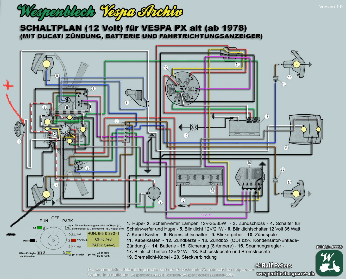

    ich würde gerne bei meiner PX alt eine usb Schnittstelle zum Laden meines Smartphones einbauen. Das Ganze soll an geschalteten Plus hängen. Im Stromlaufplan habe die angedachten Anschlüsse markiert. Funktioniert das so?
    Eine Sicherung ist an der Stelle doch nicht mehr von Nöten, da schon von Werk aus eine 8A Sicherung am Pluspol der Batterie verbaut ist, oder liege ich da falsch?

  • man kann den Schaltplan am Handy schlecht sehen, aber ich tät am Zündschloß / Lenkkopf nach geschalteten 12VDC suchen (messen).
    Hinter der Kaskade weiss ich gerade nicht, ob da was anliegt, aber da würde ich nicht abgreifen, da man wohl ein Loch bohren muss.
    Ach ja, Sicherung 6A würde ich schon vorsehen, sonst haust Du Dir im Kurzschlussfall das komplette DC Netz raus.
    Auf jeden Fall Selektivität beachten, also kleiner absichern als hinter der Batterie.

    Ja der eingezeichnete Pluspol für die USB-Steckdose geht an die Hupe. Dieser kommt direkt vom Zündschloss (geschaltetes Plus). Meine Idee war dadurch nur die Kaskade abschrauben zu müssen und das Kabel dann zum Handschuhfach durchfriemeln. Bin davon ausgegangen, dass dies ohne Bohren möglich ist aber du kannst natürlich recht haben und da ist gar kein Durchgang. Dann wäre die Idee hinfällig und ich müsste direkt ans Zündschloss. Auch kein Problem.

    Ich habe es so bei meiner schon von Werk mit einem Spannungswandler und Batterie ausgerüsteten PX 200 E genauso gemacht, wie von Vespenstich23 oben geplant.
    Also nach Abbau der Kaskade (3 Schrauben) habe ich Plus bei der Hupe durch einen Stromdieb abgegriffen. Kaskadenabbau geht easy... 2 Schrauben im Handschuhfach aufschrauben, dann das Piaggio Emblem lösen und eine weitere Schraube lösen... Fertig...
    Dann habe ich 1,5 cm oberhalb des rechten zur Kaskadenbefestigung zum Handschuhfach führenden Lochs ein weiteres kleines Loch gebohrt und das Pluskabel durch das gebohrte Loch in das Handschuhfach verlegt. Minus habe ich vom Blinker aus der oberen rechten Ecke des Handschuhfachs abgezweigt.
