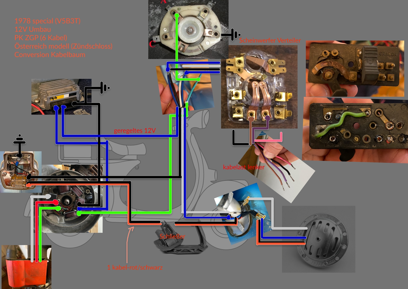

    Ich habe mal eine Skizze angefertigt, von allem was ich bisher mit ziemlicher Sicherheit bereits weiß/zuordnen kann:

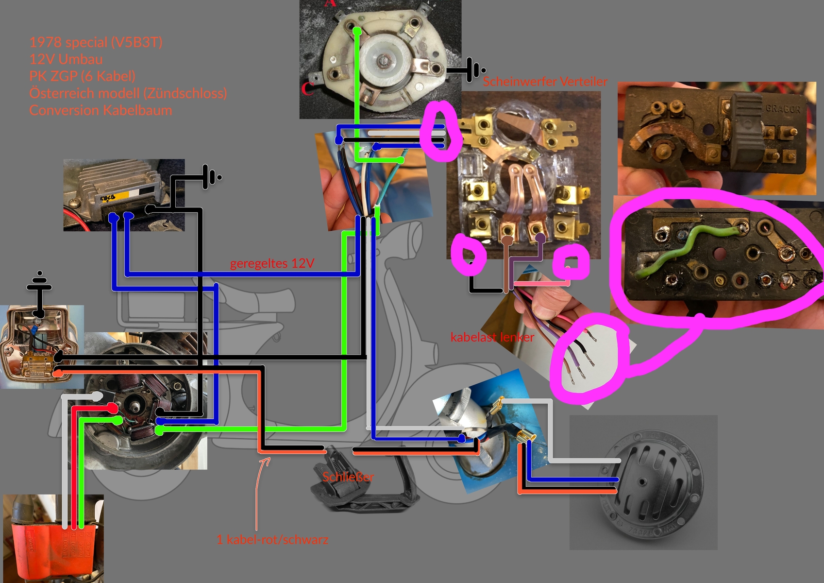

    Konkret hakt es aber bei den folgenden Anschlüssen (Siehe pinke Kreise):
    - Anschluss des Lenker Kabelasts an den Schalter

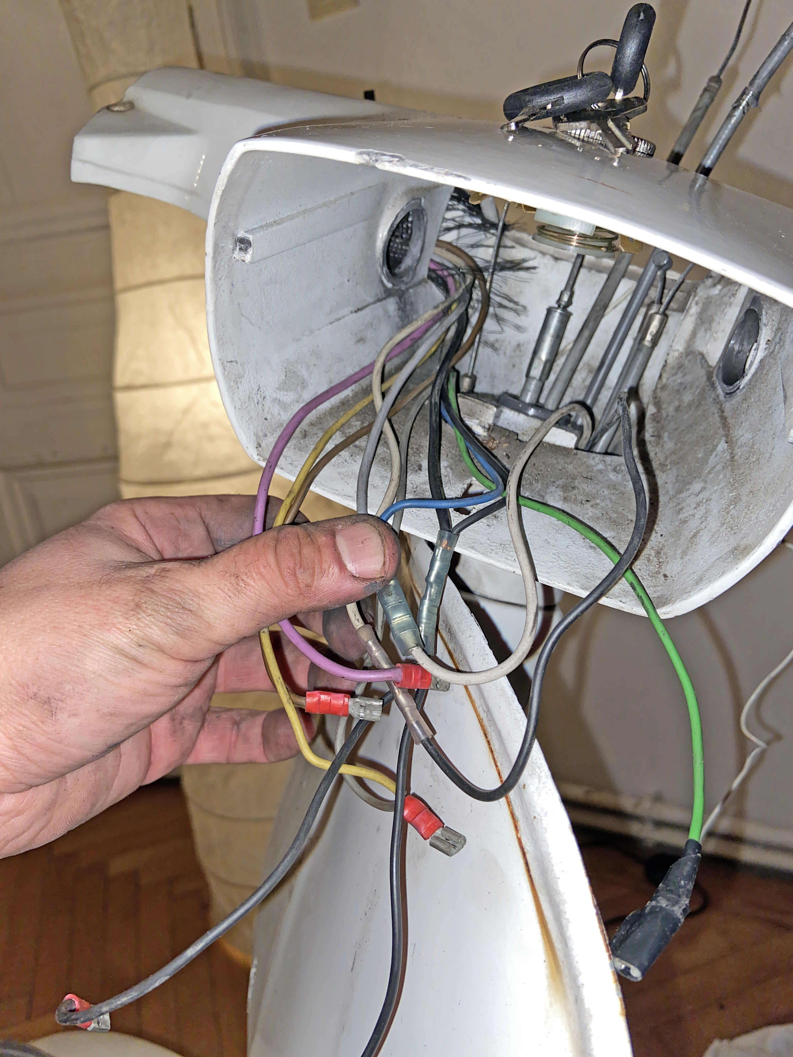

    - Zusammenführung Bordkabelbaum / Schalterkabelbaum an der Verteilerplatte der Scheinwerferrückseite
    - Bonusfrage: Ist es korrekt, dass ich die Masse im Lenkkopf (Zündschloss) an einer Schraube abnehme?
    - Möglicherweise muss ich irgendwelche Kabel zusammenzwicken - ich habe aber absolut keinen Plan welche und warum.

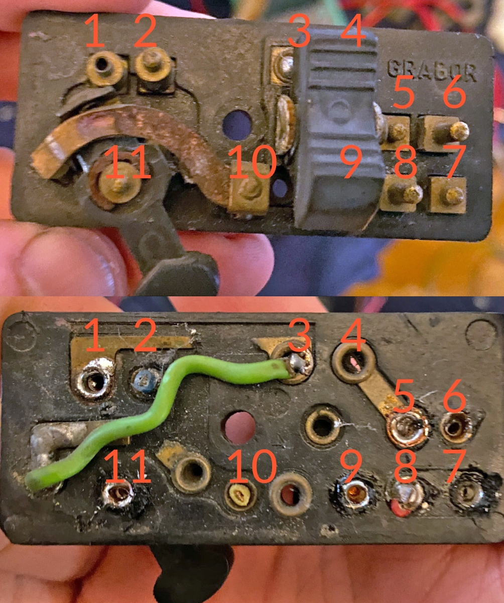

    Habe überlegt gleich einen neuen Schalter zu besorgen, aber wie oben erwähnt keinen gefunden (bzw. reicht mein Elektrische Verständnis nicht dafür aus um zu beurteilen, welcher Schalter in Frage kommen würde). Der hier hat z.B zu viele Anschlüsse und auch noch Blinker (die ich nicht habe): https://stoffis.com/shop/artikel/310.021
    Oder würde der gehen?
    Ja, dass es da ein paar Feinheiten gibt, habe ich schon mitgekriegt. Der Schalter war auch zuvor verbaut (mit allen oben beschriebenen Teilen der Umrüstung). Das Einzige was sich verändert hat ist der Kabelbaum.

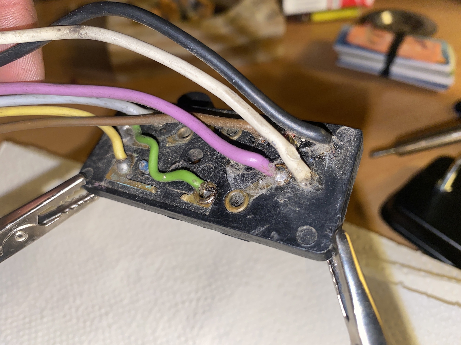

    Der Hupenknopf ist beim dem Schalter auch ein Schließer (Drücken = Stromkreis geschlossen). Zwischen den pins 6 und 7:
    Falls es hilft, so war die Bastel-Verkabelung des Schalters vor dem Ausbau und vor dem Wechsel des Kabelbaums. Steige aber zero durch, da die Farben für mich mehr oder weniger alle gewürfelt erscheinen:

    Gruschdel dich mal da durch, welcher PK-Schaltplan am Besten zu dir paßt, du kennst ja deine Komponenten:

    Ich versuche mal der Reihe nach vorzugehen:

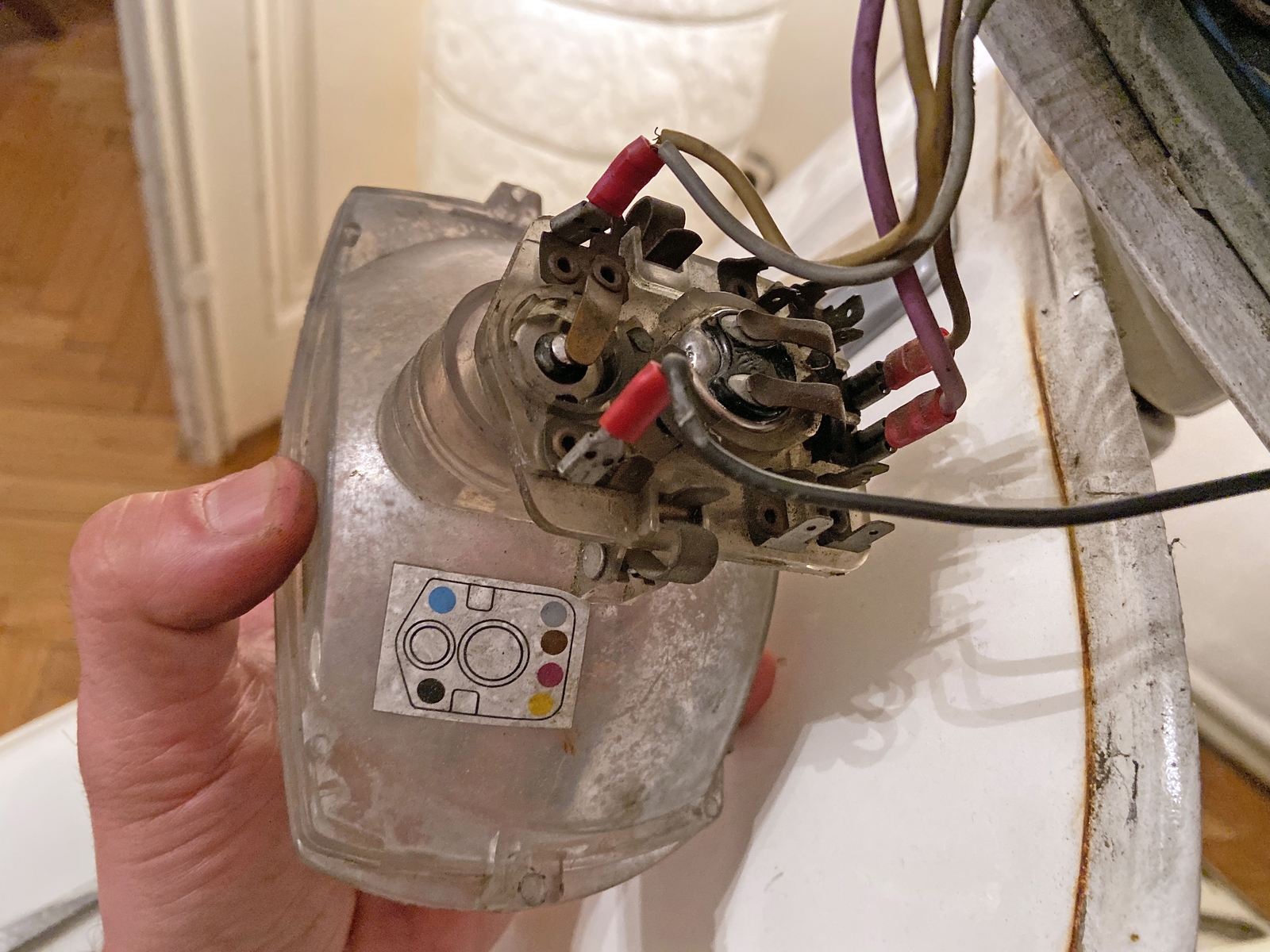

    Am Scheinwerfer kamen braun, schwarz, lila und weiß/gelb an.
    Braun und lila sind für Abblend- und Fernlicht, und kommen vom Schalter, schwarz ist Masse.
    Weiß/gelb ist zusammengewürfelt. Eigentlich ist weiß ( könnte auch ein grau sein ) für das Standlicht da, und wurde bei dir wahrscheinlich mit dem gelben verbunden, was zum Rücklicht führt ...
    Das Zündschloß schaltet die Zündung auf Masse. Dazu sollte einmal ein schwarzes Kabel angeschlossen sein und ein grünes, welches zur CDI am Motor geht und dort neben das andere grüne geklemmt wird.
    Masse wird mit einer Ringöse im Lenkkopf angeschlossen.
    Laut SIP Kabelbaum ist das blau/rote Kabel stromführend vom Regler.
    Das Kabel schliesst du am Schalter an, wo der Eingang für das Licht ist, bzw. an das Kabel, was vorher den Strom über den Kabelbaum nach vorne geliefert hat.
    Bei deinem alten Schalter dürfte das das weiße Kabel sein.
    Jetzt sollte schon mal das Licht gehen.
    Die Zündung sollte sich auch schalten lassen.
    Die Schnarre bekommt ihren Strom über denselben Stromkreis, wie das Licht.
    Aber: die Abbildungen deines alten Schalters, bzw. die Nummerierungen, dürfen seitenverkehrt sein.
    Außerdem wurde der Schalter verändert, indem zwischen " 2 und 3 " die Brücke unterbrochen wurde und dieses grüne Kabel auf 3 gelötet wurde und mit " links neben 11 " verbunden wurde.
    diese schwarze masse im Schalter wird am Verteiler bei der masse angeschlossen, nehme ich mal an.
    Das habe ich bereits rausgefuchst und auch so angeschlossen. thx.
    Masse wird mit einer Ringöse im Lenkkopf angeschlossen. passt! Das war mir nicht ganz klar.
    Vergessen zu erwähnen: ich habe in meiner Skizze die eine Aufnahme gespiegelt, damit die Nummerierungen passen und man nicht umdenken muss . Erkennt man am Blinkerhebel.
    ja genau, der Schalter wurde umgebaut, damit er zu dieser 12V konfiguration passt.
