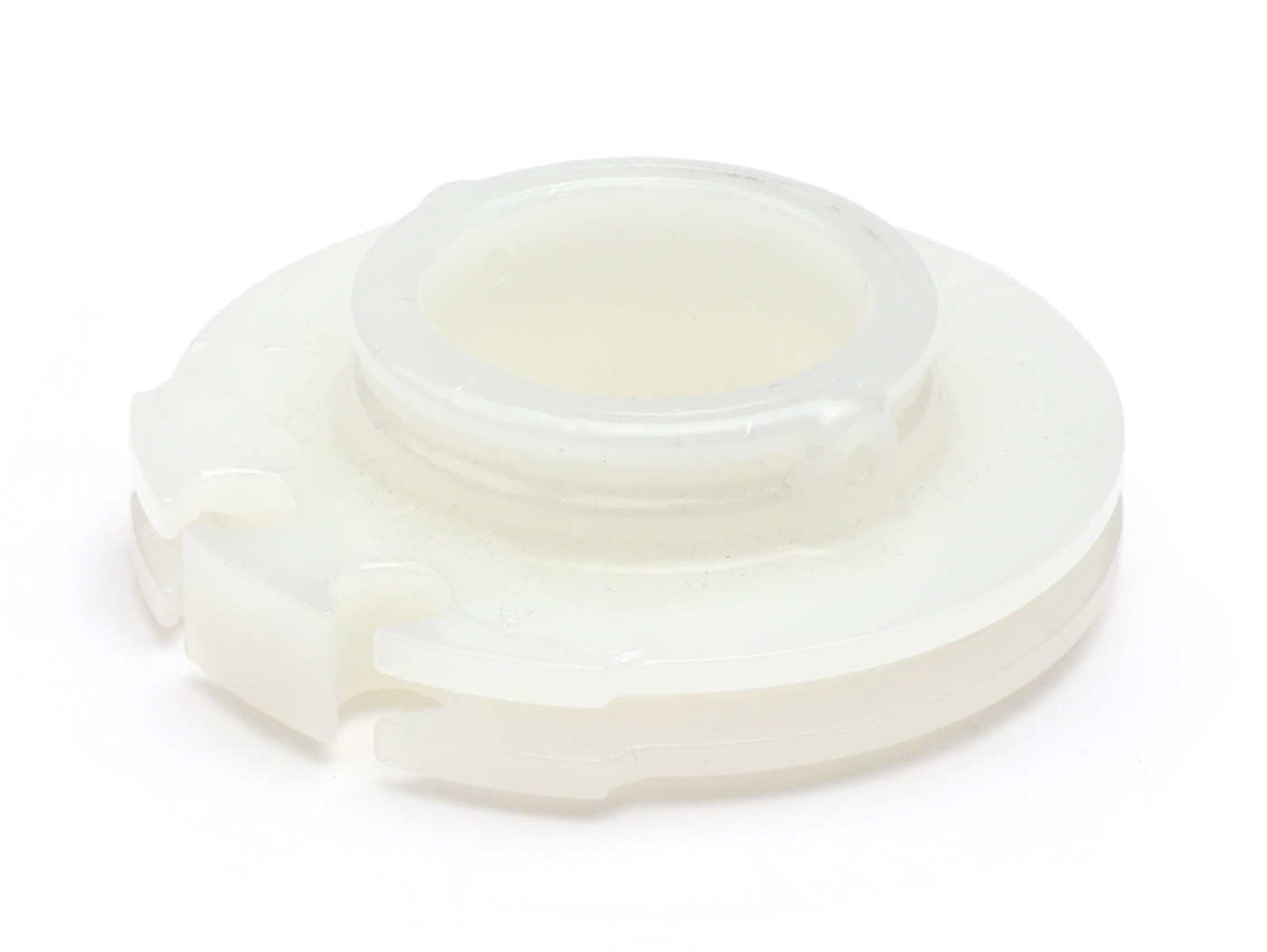

    Moin,
    habe seit gestern meine Vespa PK 50 XL und habe das Problem, dass die Halterung (Plastik Stück von einer kreuzschraube befestigt) für das Schaltseil am Lenker gebrochen ist.
    Falls ihr wisst wie das Teil heißt bzw. wo man das kriegt dann antwortet mir bitte.

    Hast du eine XL1, oder eine XL2?
    Scooter Center
    Vespa (Piaggio) PK 50 XL2 (V5X3T) - Schaltgriff Explosionszeichnungen
    www.scooter-center.com
    Meinst du das Teil Nr. 2 ? Das wäre für eine XL 2 und heißt Schaltzugrolle.
    Wenn du eine XL1 hast, dann wäre es dieses Teil hier, Nr. 31.
    Schaltzugrolle -VESPA- PX, T5 125cc, PK S, PK XL
    Schalrolle für die Vespa. Passt auf folgende Modelle: Vespa Cosa 1 VNR1T Vespa Cosa 1 VLR1T Vespa Cosa 1 VSR1T Vespa P125X VNX1T Vespa P150 VBX1T…
    Einmal editiert, zuletzt von Volker PKXL2 (February 28, 2022 at 09:38)

    Danke erstmal für deine Antwort!
    Die Zeichnung die du mir verlinkt hast, da ist es dabei das ist die Nr. 7 vielleicht kannst du mir sagen wie das heißt?

    Wenn du unter der Explosionszeichnung die lieferbaren Teile durchgehst stellst du fest, dass das Teil 7 nicht gelistet ist.
    In anderen Shops findest du solche Explosionszeichnungen auch - vielleicht findest du es dort.
    Ich habe keine Vorstellung wie das Teil heissen könnte...

    Wenn ich mich nicht täusche ist das Teil 7 eine Schaltrolle.

    Ein Bild könnte helfen, dir den richtigen Tipp zugeben.

    007 ist und heißt Bond...James Bond lmao !
    Aber wenn du das Teil hier suchst!?! Bitte ;)...
