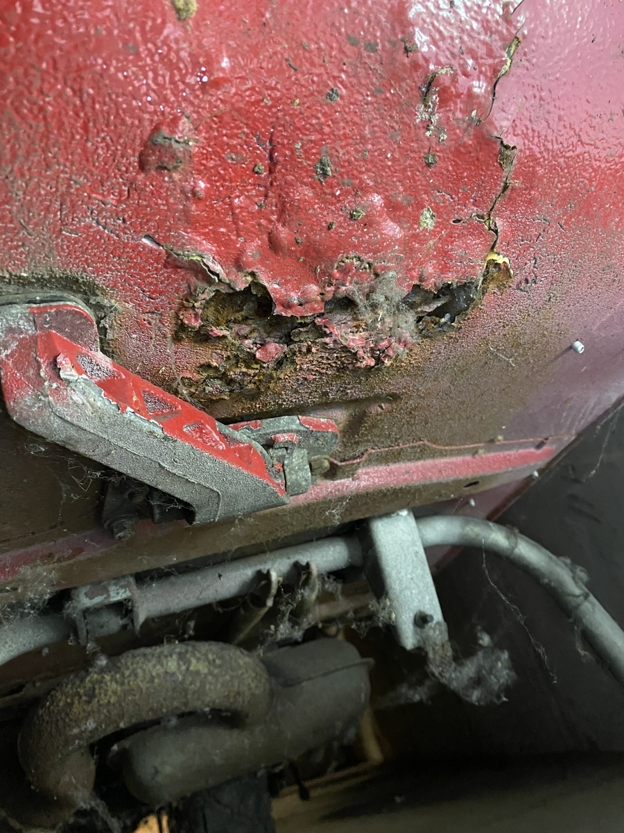

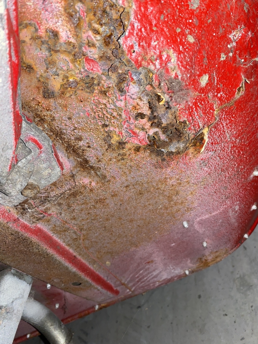

    Hallo liebe Vespa Freunde!
    Ich möchte mir gerne den Traum einer eigenen „alten“ Vespa erfüllen. Da eine Bekannte auch aktuell Ihre alte Vespa veräußern will, aber ich noch keine weitreichende Erfahrungen in Sachen Vespa habe, wollte ich gerne euch fragen. Ziel ist es, dass die Vespa in erster Linie läuft. Sie soll nicht einwandfrei und fabrikneu aussehen. Ich finde einen alten Charme und Patina super. Wichtig wäre mir halt, dass ich Details Stück für Stück selber ergänze. Die elementar wichtigen Dinge (Antrieb und Rost) würde ich gerne vom Fachmann machen lassen, da traue ich mich als Laie zunächst nicht ran.

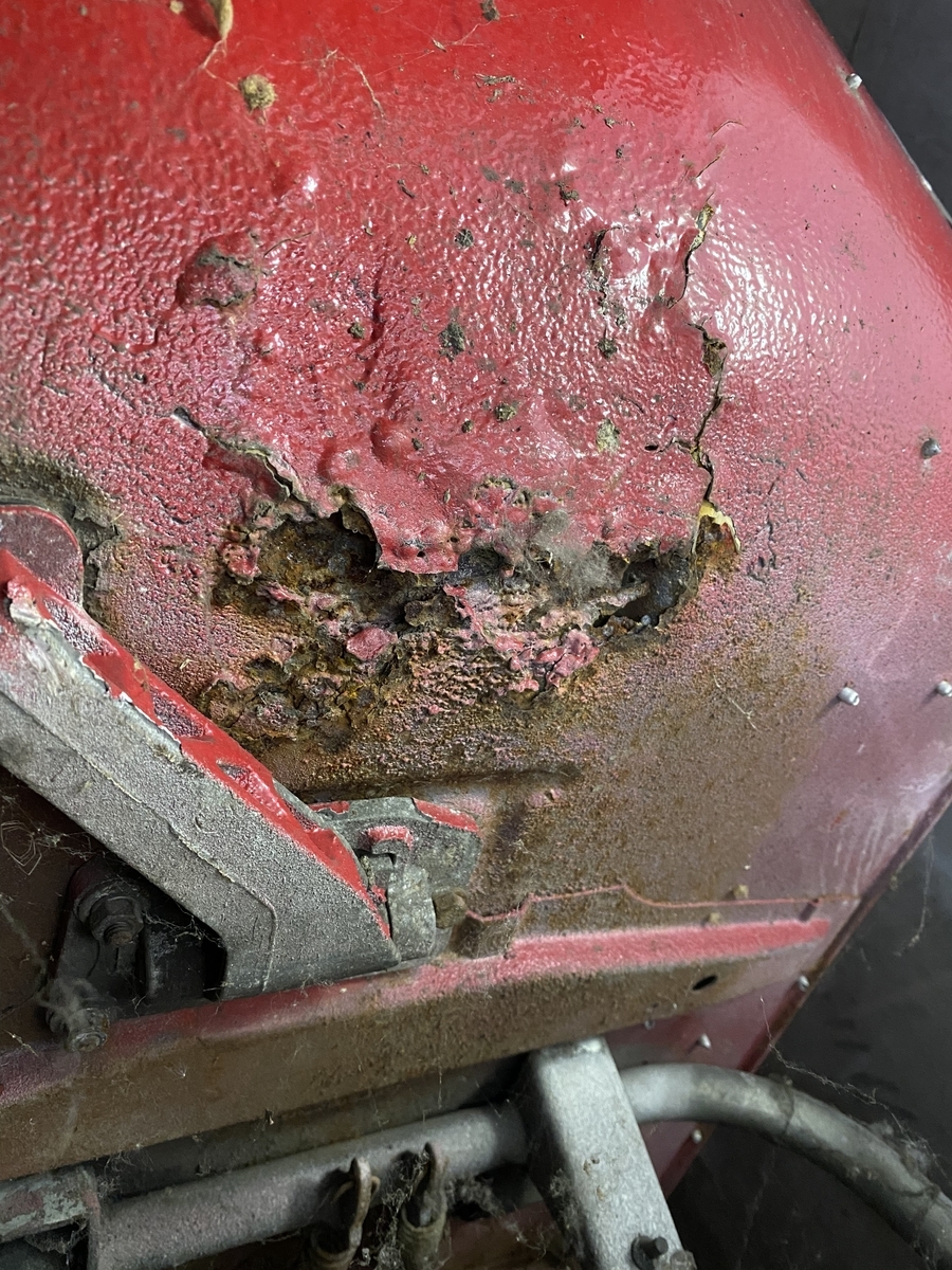

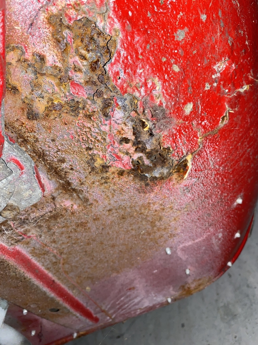

    Nun habe ich mir alles soweit als Laie von außen angesehen. Sofort viel mir eine in meinen Augen gewaltige Roststelle am unteren Bereich (Die typische Schwachstelle in Sachen Rost, vor dem Vorderrad) auf, die für mich wohl das KO Kriterium gegen den Kauf dieser Vespa ist.
    Ist dieser Unterboden noch irgendwie zu retten?

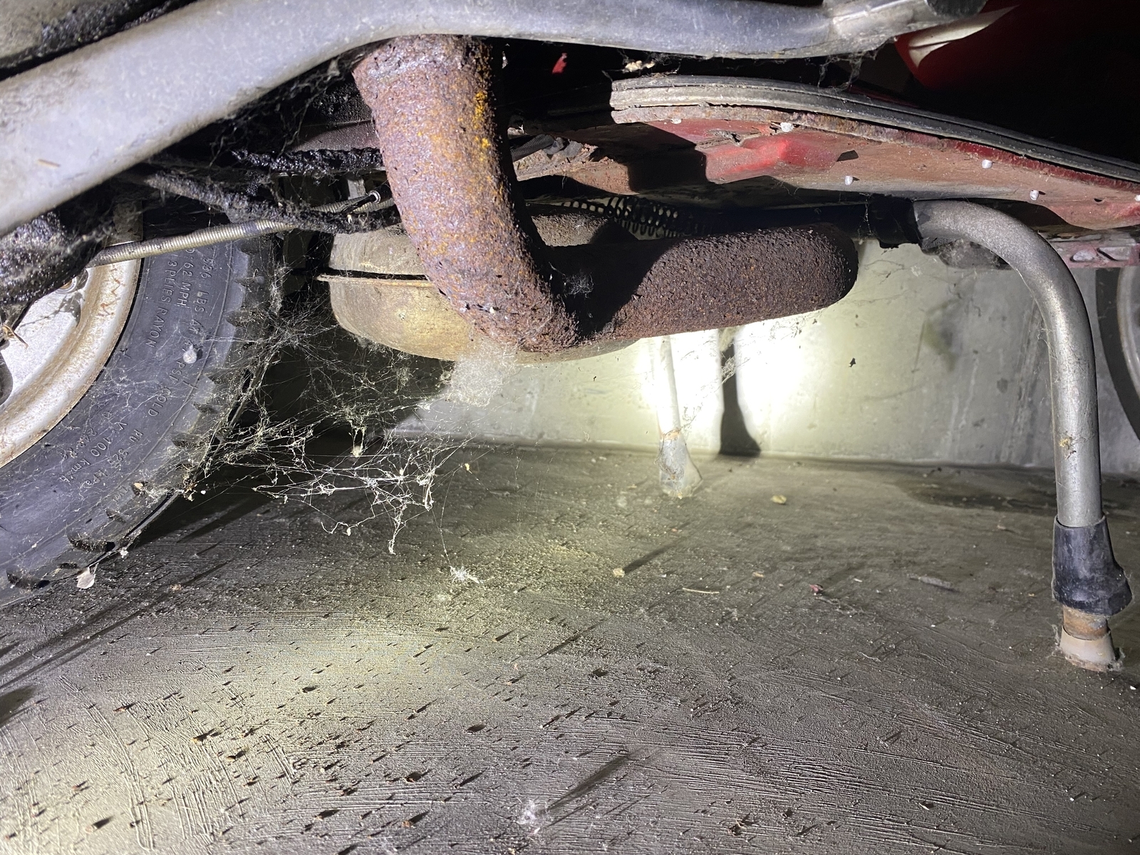

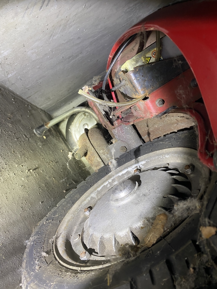

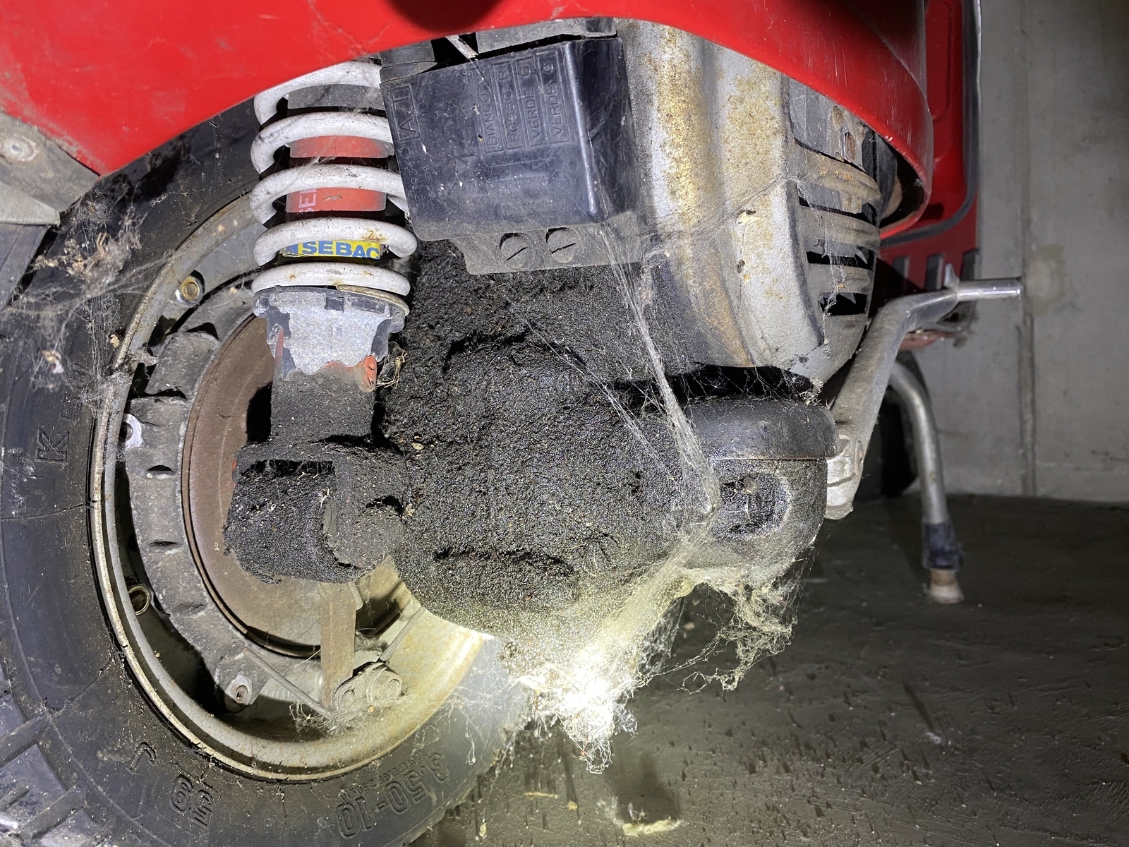

    Ich habe euch auch mal weitere Bilder angehängt, unter anderem auch vom Motor (außen). Ist hier noch irgendwie etwas zu retten? Wie könnte ich so etwas prüfen?
    Vielen lieben Dank für eure Meinung und allzeit gute Fahrt!

    Also ich möchte behaupten, daß die schonmal semiprofessionell gelackt wurde...
    Kann also sein, daß da noch mehr verborgen ist.
    Die Risse sehen teilweise auch wie Risse von Spachtelmasse aus, aber bei dem Staub und den Spinnweben möchte ich mich jetzt nicht festnageln lassen.
    Auf jeden Fall hat der Bremshebel Sprühnebel und in Pontedera wurde ohne Anbauteile lackiert...
    Gruß Paddy.
    2,034
    10,769
    1,729
    BW
    keiner
    • March 5, 2022 at 22:38

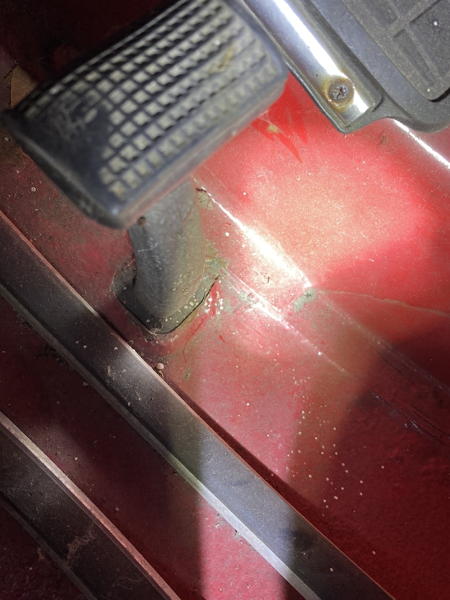

    Habe nochmal die Bilder angeschaut, die Nieten der Trittleisten sind wohl Poppnieten.
    Auch nicht die feine Art und spricht gepaart mit dem Lackwahnsinn für eine "Pseudoreparatur" eines bereits fortgeschrittenen Rostfrasses an dieser sensiblen Stelle vor schon geraumer Zeit.
    Dann hat es unter der "Reparatur" weiter gegammelt und das Ergebnis sehen wir jetzt.
    So wie ich deinen Einstand lese, ist die Kiste für dich nix.
    Vermutlich kann man mit einem Schraubenzieher ohne größere Probleme durch das Restblech in den Tunnel vorstoßen und dann wird eine "Rostbeseitigung" durch einen Fachmann doch eher länglich.
    Vielleicht muß sogar das Beinschild getauscht werden, wer weiß. Allzu viel vom Rest haben wir ja noch nicht gesehen.
    Machbar ist alles, aber ob die Möhre für dein Ansinnen das Richtige ist, wage ich zu bezweifeln...
    Gruß Paddy.

    Hallo Vespi200,
    Paddy hat Recht. Der zu sehende Rost ist selten alles. Spachtel kann auch noch einiges verdecken. Ohne Blechaustausch bzw. Einschweißbleche geht es definitiv nicht, wenn Du sicher unterwegs sein willst. Der Blechbearbeiter wird auch nicht umsonst arbeiten... so wirds schnell teuer.
    Handwerklich kann ich Dich nicht einschätzen. Wenn man Zeit und Lust hat ist es eine Frage des Preises. Was möchte die Dame denn dafür und sind Papiere aus Deutschland dabei?
    Und vorallem vergleiche die Rahmennummer mit Typenschild und Papieren, wenn vorhanden!
    Was stellst Du Dir als Gesamtpreis der Vespa vor bis die Vespa fertig ist?
    Zum Motor... ich persönlich würde die Zündkerze ausbauen, vorsichtig den Kickstarter von Hand betätigen und sehen ob der Motor dreht. Wenn das Lüfterrad mitdreht umso besser. Wenn es leichtgängig ist, kann man ja noch die Kompression mit Daumen oder passendem Gerät prüfen. Auch das Getriebeöl könnte schnell auf Spuren von Benzin geprüft werden. Generell zerlege ich jeden länger gestandenen Motor. Dann weiß man woran man ist und Probleme, Schwachstellen etc. erkennt man schnell. Du willst das machen lassen, auch das wird gut kosten, da auch unvorhersehbares außer Lager und Dichtungen auftreten können.
    Das Getriebeöl könnte man auch auf Sprit prüfen...
    Grüße
    Christian

    Die gezeigte Roststelle habe ich leider vor kurzem erst entdeckt, da das Blech und die original Lackierung "von oben" in meinen Augen sehr gut aussah. Deinen Hinweis Paddy hinsichtlich der schlecht reparierten Roststelle kann ich bei weiterer Inspektion vor Ort bestätigen. Es sieht tatsächlich so aus, dass es sich um Spachtelmasse handelt. Ich gehe davon aus, dass die unteren Lagen (soweit ich es nun recherchiert habe, handelt es sich um 3 Lagen an dieser Stelle?) ebenfalls erheblich vom Rost befallen sind. An der Gegenseite des Beinschilds kann ich noch keine Rostblüten entdecken. Nach Recherche habe ich nun diverse Reparaturbleche für diesen Bereich gefunden. Dies würde in diesem Fall zum Einsatz kommen?

    Vieles bei der Bewertung eines solchen Projekts ist im Zusammenhang mit Deinen eigenen Fähigkeiten, Deinem Netzwerk und Deiner Geduld zu sehen. Für 700 Euro kann man sowas durchaus kaufen, komplett strippen, den Rahmen strahlen lassen, ein neues Beinschild einsetzen lassen und währenddessen selbst den Motor revidieren.
    Dafür, dass Dein Rahmen gestrahlt ist und gekonnt ein neues Beinschild eingesetzt bekommen hat, würde ich mit etwa 1.500 Euro rechnen. Wenn Du in der Zwischenzeit den Motor revidierst, eine Liste von zu beschaffenden Teilen an der Vespa erstellst, dann hast Du die mehrwöchige Wartezeit gut genutzt, bis Dein Rahmen zurück ist. Lässt Du einen echten Fachmann Deinen Motor revidieren, bist Du mindestens wieder 1.500 Euro los. Jetzt kommt noch die Lackierung und der Zusammenbau…
    Unter wirtschaftlichen Aspekten und unter Einbeziehung Deiner (vermuteten) Möglichkeiten würde ich Dir nicht zum Kauf raten, so verlockend eine Vespa für „nur“ 700 Euro sein mag.
