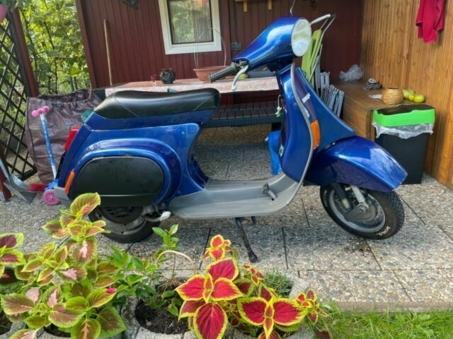

    da ich an meiner frisch erstandenen Vespa etwas am Unterboden die Farbe ausbessern will, benötige ich den Farbcode.
    Es handelt sich um ein Modell, welches eigentlich nur in Italien gab: eine Vespa PK 50 HP4 (V5N2T) mit Erstzulassung am 15.02.1996.
    Leider hat einer der Vorbesitzer vermutlich mit Nitro den Farbcode im Handschuhfach entfernt. Und da es sich um ein italienisches Modell handelt, gibt es auch nicht die Betriebserlaubnis mit der Kennnummer oben rechts, bei der die Farbnummer enthalten sein soll.
    Ich hab schon etwas recherchiert und herausgefunden, dass es die HP4 anfangs anscheinend in der Farbe Blu met 118 und dann irgendwann ab ca. 1996 in Blu Notte met 214 gab.
    Ich würde mich freuen, wenn mir jemand einen Tipp geben könnte?
    Vielen Dank für die Hilfe!
    Tschau Didi

    Nimm einen Seitendeckel und geh zu einem Farbhandel. Der analysiert die Farbe und mischt Dir exakt die gleiche Farbe in der Dose an.

    Könnte Piaggio 214 sein.
    Blu Midnight Metallic

    Unvermeidliche UV bedingte Verwitterung wird deinem Rollerchen die letzten Jahre zugesagt haben, deswegen wird der gewünschte Lack nie 100% zutreffen .
    Gehe am besten direkt zum Lacker, der passt dir die Farbe genau an !
