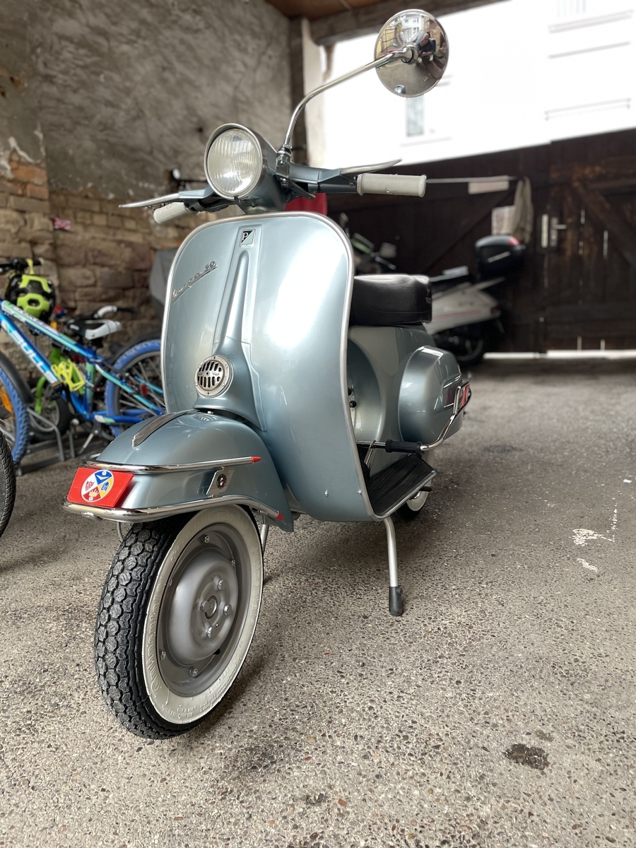

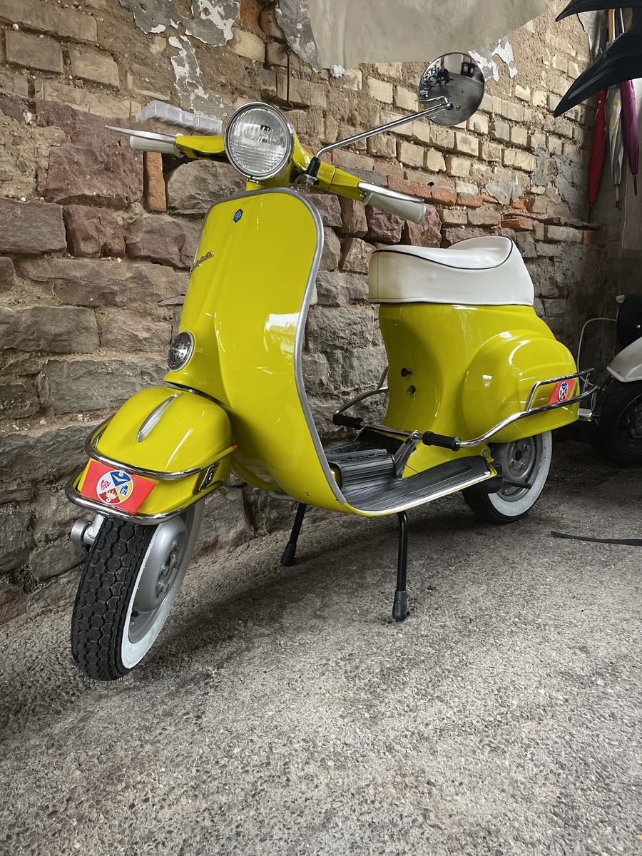

    Wenn ich die beiden Bilder so betrachte, sehen die beiden hübschen Damen so aus, als würden sie vom gleichen Importeur kommen.
    So ein bißchen zielgenau restauriert auf den Geschmack der etwaigen Kunden in Deutschland.
    Weißwandreifen, die Zierleisten, etc.
    Oftmals wird bei solchen "Retaurationen" doch eher das Hauptaugenmerk auf die Optik verlagert, die Technik geht da schnell unter. Wenn der Motor knattert, wird der halt von außen auf Optik getrimmt.
    Mutmaßungsmodus aus:
    Wenn du so eine schöne Dame für vermutlich nicht gerade 500 Euro gekauft hast, sollte doch der Verkäufer vielleicht ein paar Takte dazu sagen können, warum sie nicht vernünftig läuft.
    Die Technik würde ich erstmal vor die schönen bunten Schilder an den Zierleisten stellen.
    Aber jetzt hast du den Kopf schon abgemacht.
    Eventuell ist da nicht alles so, wie du erwartet hast, oder es fehlt dir vielleicht einfach nur der Vergleich zu der zu erwartenden Leistung bei gesteckten 75 Kubik mit einem 16.10.
    Aber hinterfrage einfach mal für dich kritisch, ob der Motor auch so blitzeblank ist, wie der Rest.
    Ansonsten frage nochmal den Verkäufer. Die beiden Damen kommen sicherlich aus dem gleichen Stall, der müßte die Unterschiede hoffentlich erklären können. Wenn nicht, wäre das etwas hanebüchen...
    Gruß Paddy.

    Also erstmal danke für die zahlreichen Antworten.
    Die Vespen haben 2016 pro Stück 2700€ gekostet und kommen von meinem Onkel. Wo er sie her hat muss ich noch raus finden.
    Er hatte 5 Stück und weiß nicht mehr genau welche was hatte.
    Die weisswandreifen hab ich aufgezogen weil Original 9“ mit alten Reifen drauf war.
    Auch die Fußmatten und der sturzschutz kam von mir.
    So glänzen tun sie weil ich sie liebevoll poliert und gewachst habe.

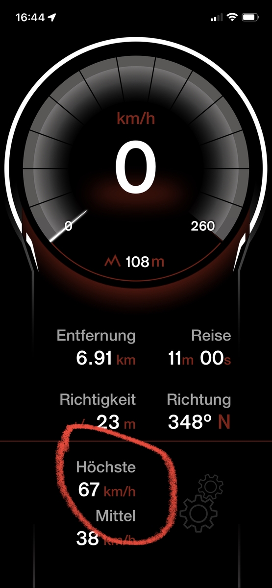

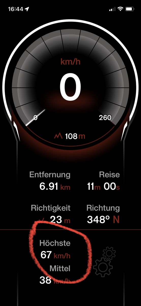

    • March 29, 2022 at 17:08
    Hallo.
    Mit Banane ist der Durchzug jetzt richtig gut und zufriedenstellend.
    Die Passgenauigkeit vom Sito ist aber furchtbar schlecht und er ist laut. Blechernd laut.
    Auf der geraden pack ich 67 km/h gps gemessen. Im oberen Drehzahl Bereich ist ein deutliches Plus an Leistung zu spüren. Ich fahre nur denn16.10 mit HD 60. Kerzenbild wird die nächste Fahrt zeigen.
    Vorher konnte ich den 2. Gang bis ca 40 fahren. Jetzt bis 50kmh und dann erst der 3. Gang.
    Nur falls es wen interessiert.
    Grüße aus Karlsruhe, Ben
