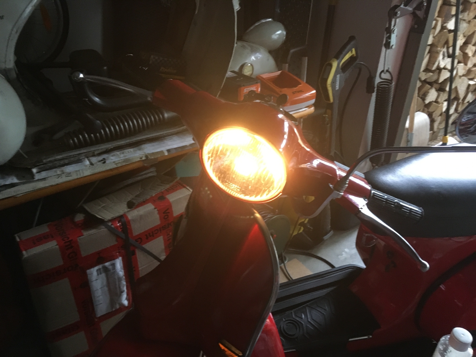

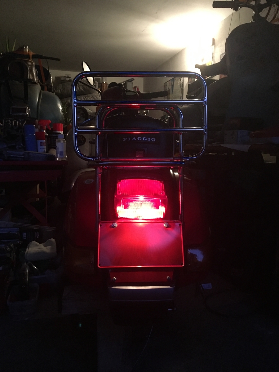

      • 557.7 kB
      • 159
  • Bremslicht an meiner COSA 200, Baujahr 1993, mit Batterie geht nicht.
