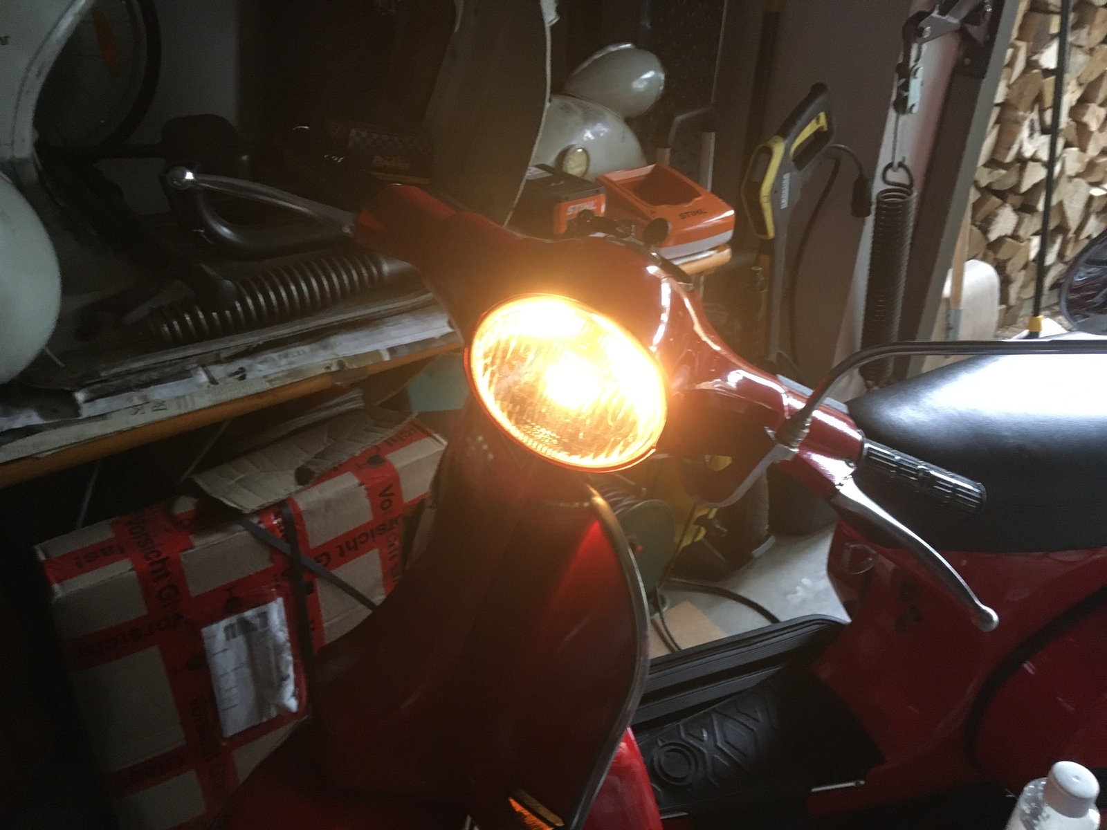

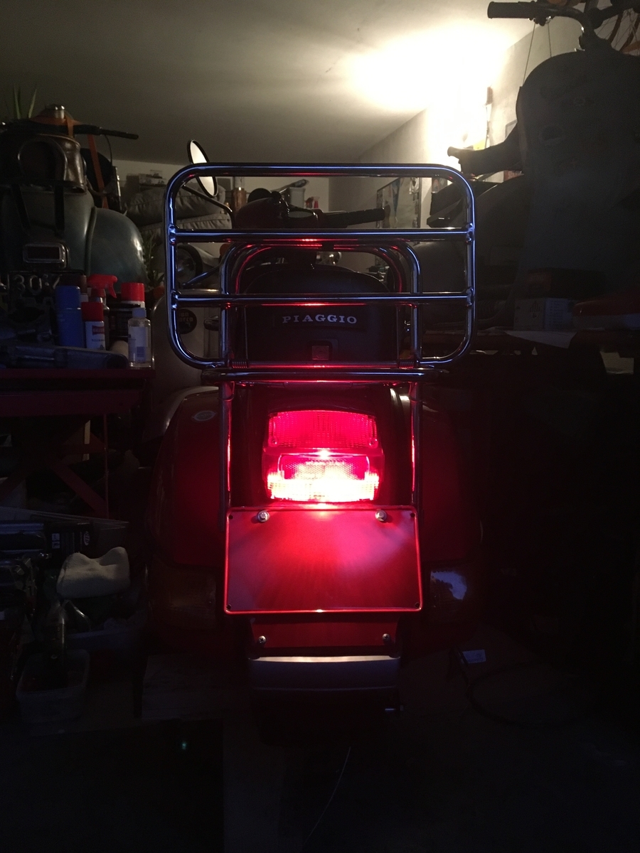

    Ich schon, als indirekte Garagenbeleuchtung!
      • 557.7 kB
  • Bremslicht an meiner COSA 200, Baujahr 1993, mit Batterie geht nicht.
