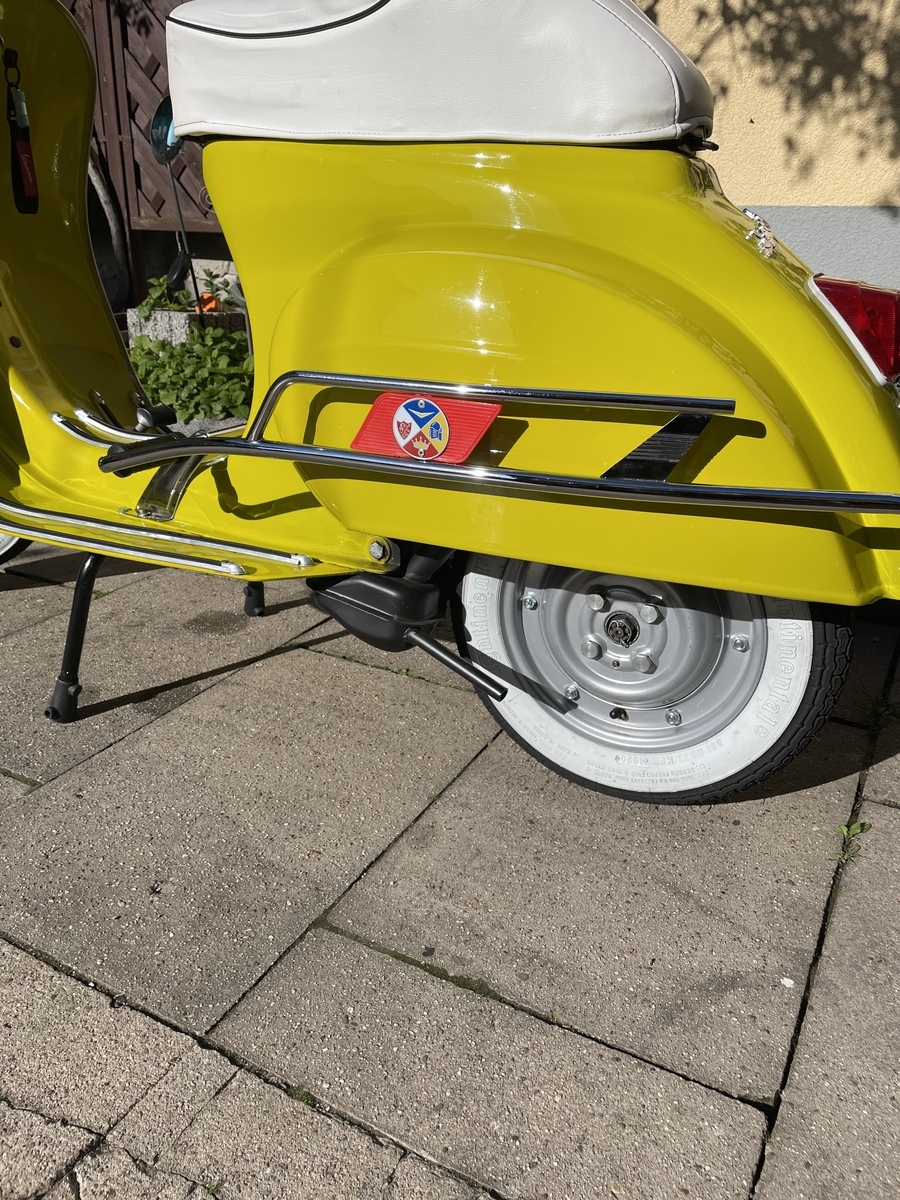

    Wie der ein oder andere schon gelesen hat hab ich ne Sito Banane montiert die mir aber echt zu laut ist. Von der Leistung ist sie echt top aber viel zu blechernd laut brüllend.
    Woher bekomm ich eine original piaggio Banane?
    Ich lese immer wieder
    BGM Banane
    Sip Road Banane
    Sito banane.
    Es gibt doch eine original Piaggio Banane mit der DGM Nummer. Aber wird die noch hergestellt ?
    Ich hätte gern wieder den Durchzug und Leistung der Banane aber in „leise“
    Gestern meinen original (rms) Topf wieder drauf. Schön leise aber oben rum richtig zugeschnürt. Grosser Krümmer ist drauf…
    Setup 75ccm DR 6üs
    16.10 offen auf 16.16 (72HD)
    Original Übersetzung
    Top Speed (Gps) 64kmh. Mit der Sito Banane 70 aber viel mehr Durchzug unten raus
    Ich hoffe mir wird geholfen
