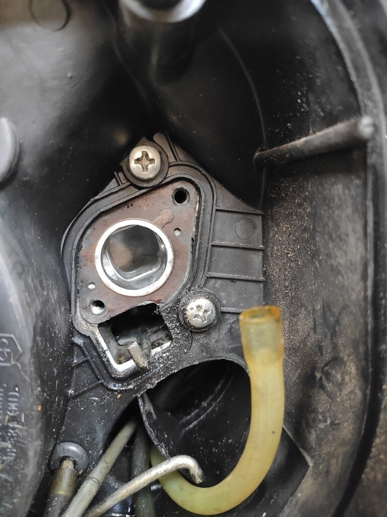

    So, ich schonwieder..
    Hat einer nen Tip wo ich die Dichtung zwischen Vergaser und Motor (sie Bild oben) her bekomm? Im www find ich die bei keinem Anbieter

    • April 13, 2022 at 12:54
    Bekommst nur im Set.
    Da ist auch nur 1ne drinnen.
    Für deine Tests reicht das säubern bestimmt auch zu.
    Ist ja nicht gerissen.
    Vielleicht ist aber auch irgendwann eine Revision vom Motor nötig.
    Block abdichten.
    Ist bestimmt noch original von dem Dreck her zu urteilen.

    • April 13, 2022 at 13:16
    Den Dichtsatz gibt's beim Scooter-Center .

    • April 13, 2022 at 14:12
    Tja, da ich leider auch beim Scooter-Center keinen Dichtsatz finde (der hat garnix für den FHBA-Vergaser) werd ich den Vergaser nur reinigen und wieder einbauen. Mal schaun ob der Hobel dann besser läuft, bzw. das Gas annimmt.

    • April 13, 2022 at 14:23
    Das gibt es nur den normalen Dellorto Dichtsatz für den FHB Kackgaser.
    Der Dichtsatz von Athena für den Motor ist extra.
