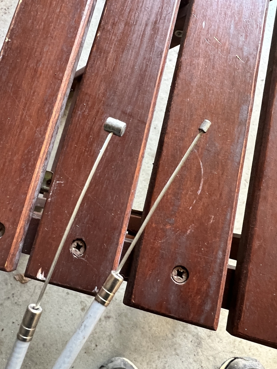

    Nun bin ich am Gaszug. Der neue ist ein kompletter, der wie folgt aussieht…siehe Bild.
    Nur, wie bekomme ich den jetzt eingezogen? Ich kann den Gaszug ja nicht aus Hülle ziehen! Und ich kann ja auch nicht einen der Nippel abkneifen….
    Was nun?

    Also entweder ziehst Du den neuen Gaszug halt mit der neuen Hülle durch den Rahmen. Das ist zwar etwas umständlich, aber machbar. Außerdem hast Du dann "alles neu".
    Oder Du kneifst doch den kleinen Nippel ab und fädelst den reinen Zug durch die vorhandene Hülle. (hoffentlich kommt der dann nicht schon aufgefasert am Gasschieber an). Und dann??
    Dann fixierst Du das freie Ende mit einer Lüsterklemme, die Du von ihrer Plastikhülle befreit hast.
    Funktioniert prima und ich habe so eine Lüsterklemme immer als Ersatzteil dabei...

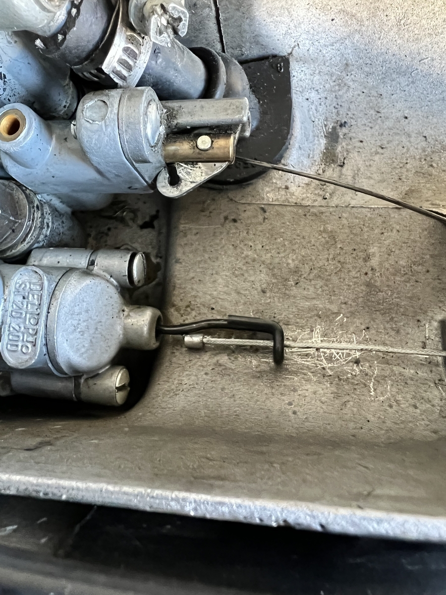

    Mit Hülle hat geklappt! Kann es sein, dass der Zug viel zu lang ist?

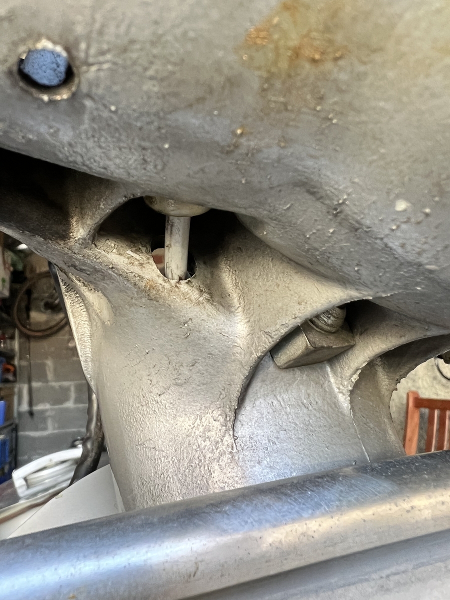

    • April 19, 2022 at 18:02

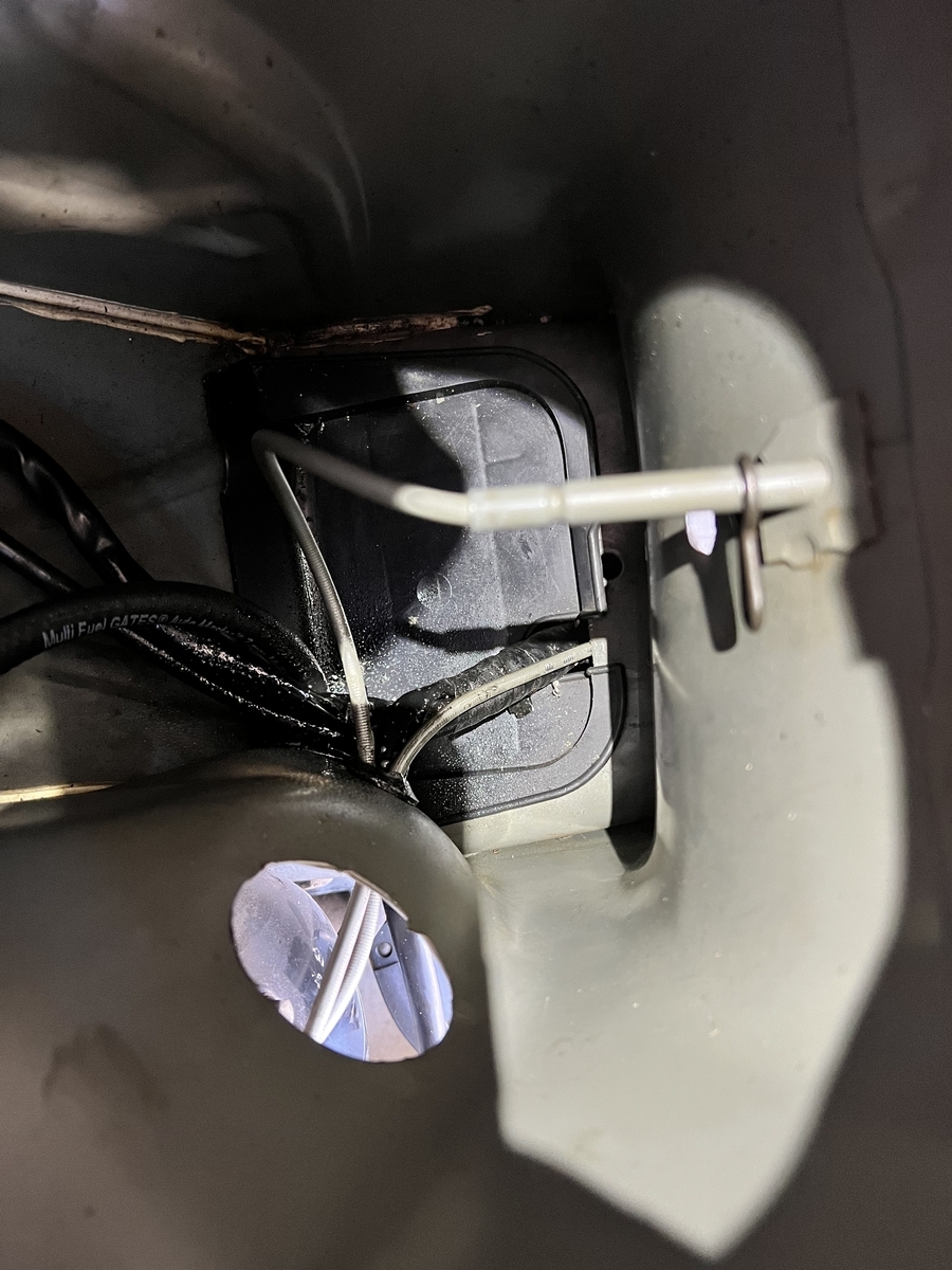

    Sieht das so an der Stelle richtig aus? Also an der Durchführung?

    • April 19, 2022 at 18:15
    Das kann durchaus sein. Deswegen wurde bei mir der Tonnennippel abgeschnitten und durch die statt dessen aufgeschobene Lüsterklemme ersetzt.

    • April 19, 2022 at 18:49
    Bei welchem Shop hast du den Zugsatz denn bestellt ?
    Hast du die Einstellschraube in der Vergaserwanne drin ?
    Wäre zwar immernoch ein recht weiter Weg, aber immerhin...

    • April 19, 2022 at 20:12
    Scooter Center
    Ja, selbst ganz rausgedreht ist das zuviel

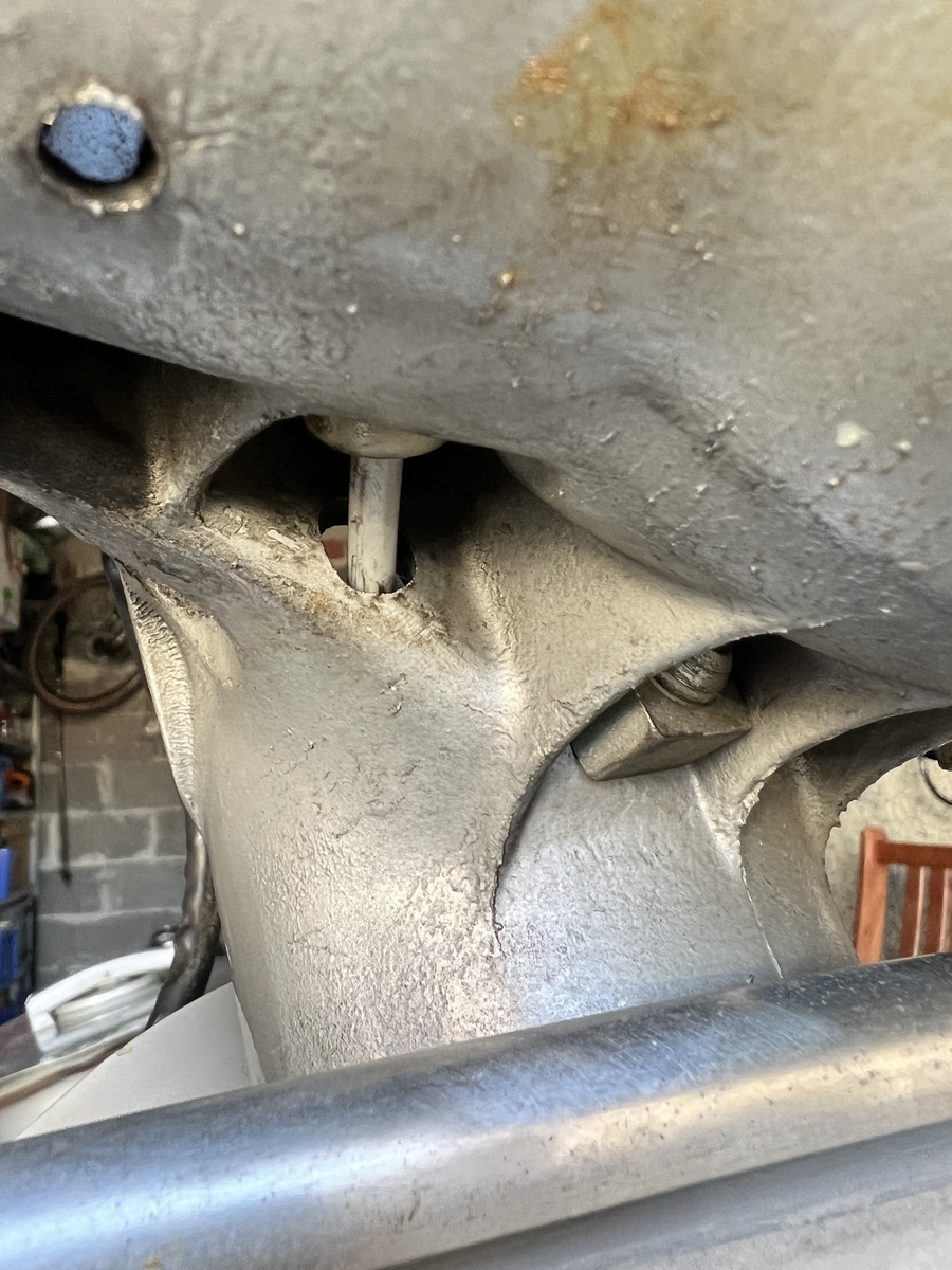

    Der Zug ging übrigens schwergängig, da er an dieser Kunststoffabdeckung gescheuert hat bzw. da klemmt. Wofür ist die eigentlich? Bekommt der Motor dann nur Luft unter Sitzbank her?

    • April 20, 2022 at 06:26
    Das Teil muss da sein !!
    Es beruhigt den Luftstrom zum Vergaser.
    Wenn es fehlt, lässt sich der Vergaser nicht, bzw. schlecht einstellen.
