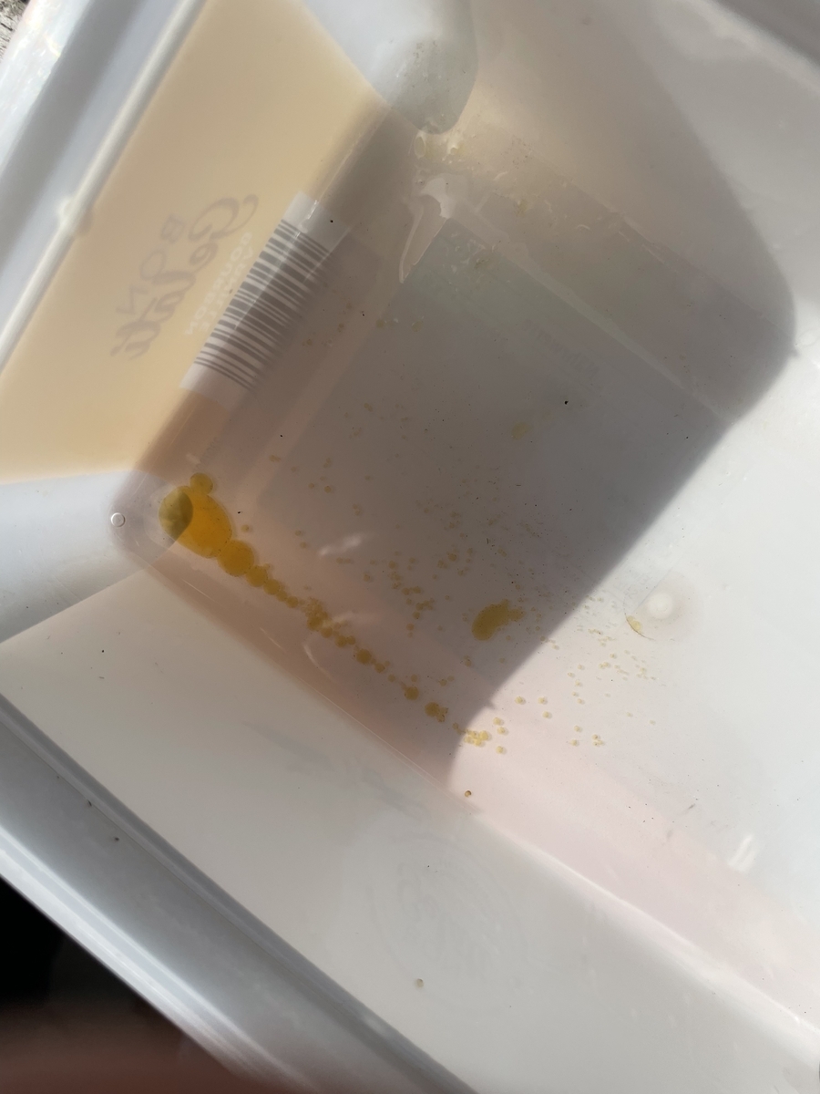

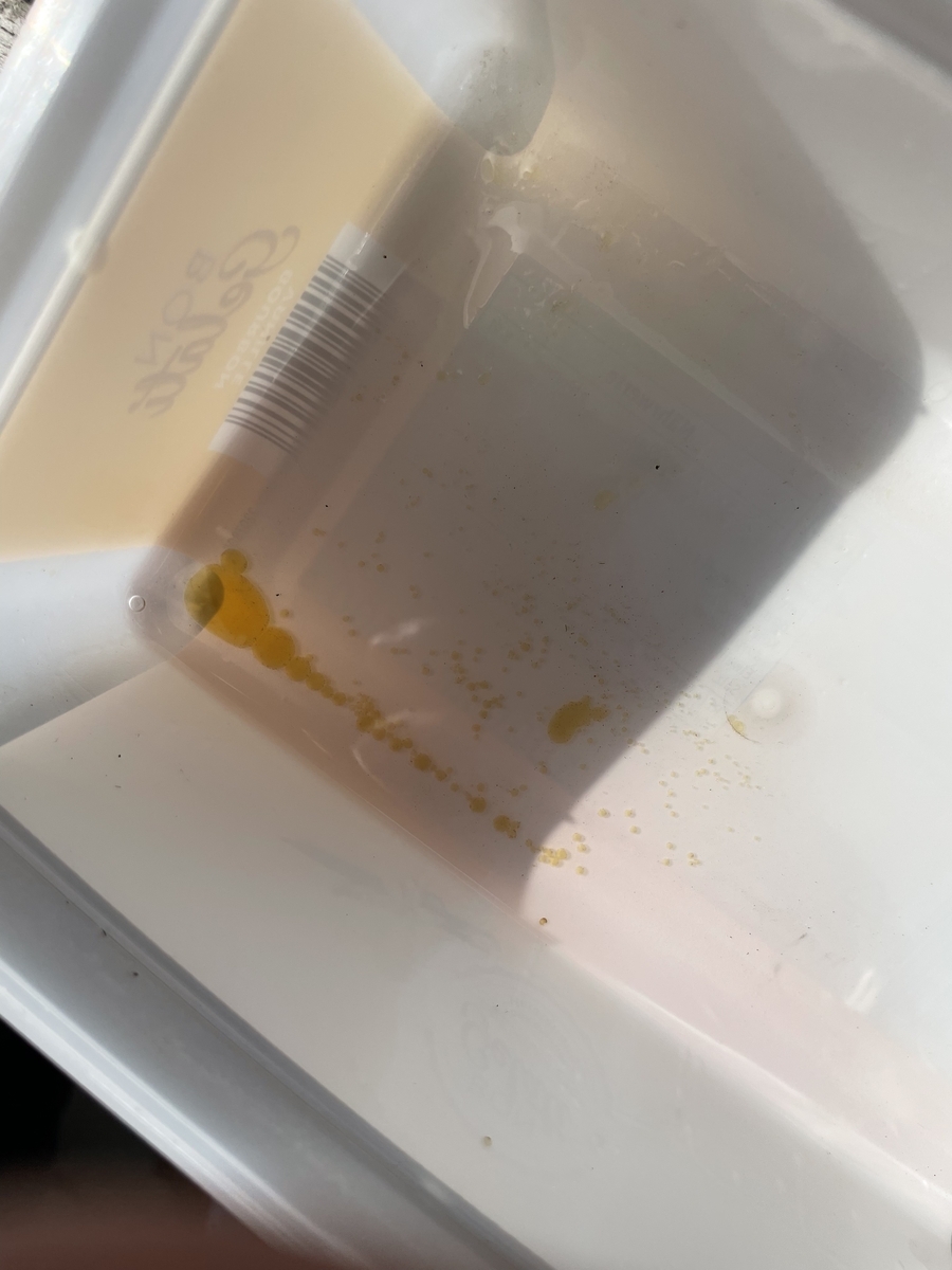

    Heute habe ich dann gleich noch mal den Vergaser ausgebaut und alle Düsen gereinigt, da kam mir aus dem Benzinschlauch Krümel entgegen, sieht für mich aus wie Rostteilchen?
    Zudem waren im Vergaser Tröpfchen drin (wie Öl im Wasser) was ist das genau?

    • April 24, 2022 at 20:02
    Moin.
    Wasser. Ne Kappe Spiritus in den Tank damit es gebunden wird.
    Benzin zieht mit der Zeit Wasser an. Also Luftfeuchte.
    Das braucht aber paar Jahre oder es muss am Abstellort sehr feucht sein.
    Wenn Rost aus dem Schlauch kommt dann musst du den Benzinhahn wohl sowieso reinigen.

    • April 24, 2022 at 20:22
    Moin,
    danke für die schnelle Aufklärung :)
    Rost kam aus dem Schlauch nicht mehr, war quasi nur der erste kleine Schluck.
    Wie lange muss der Spiritus im Tank bleiben?
    Und ist es ratsam jetzt noch mit der Vespa zu fahren Wenn ggf noch ein bisschen Wasser im Tank ist?

    • April 24, 2022 at 20:28
    Der Spiritus bindet das Wasser.
    Verbrennt alles.
    Kannst so fahren.

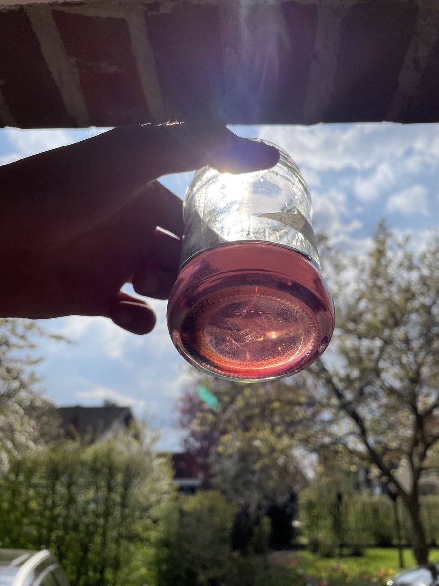

    Moin, ich bin’s noch mal :-2

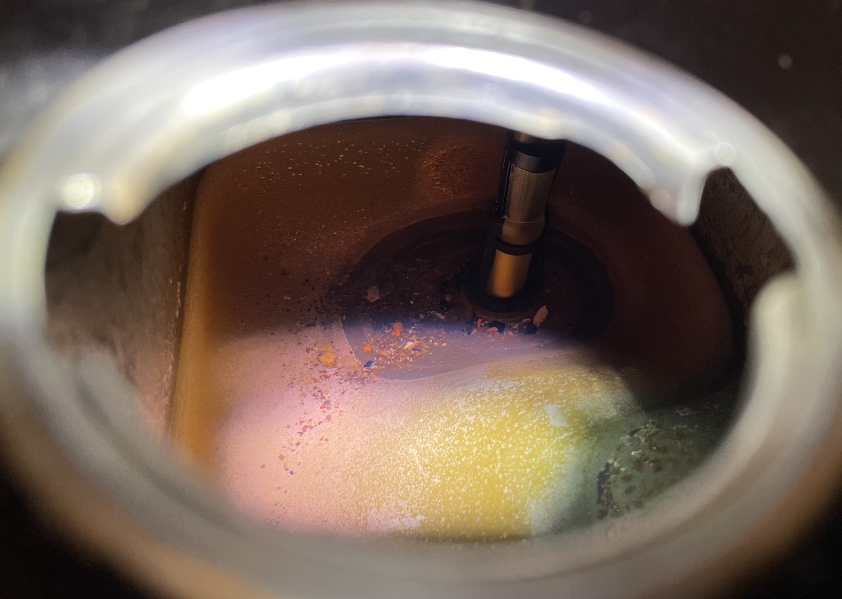

    Ich bin gestern 20 km gefahren, alles einwandfrei. Motor dreht vernünftig hoch und wenn ich das Gas wegnehme dreht der auch direkt wieder runter.

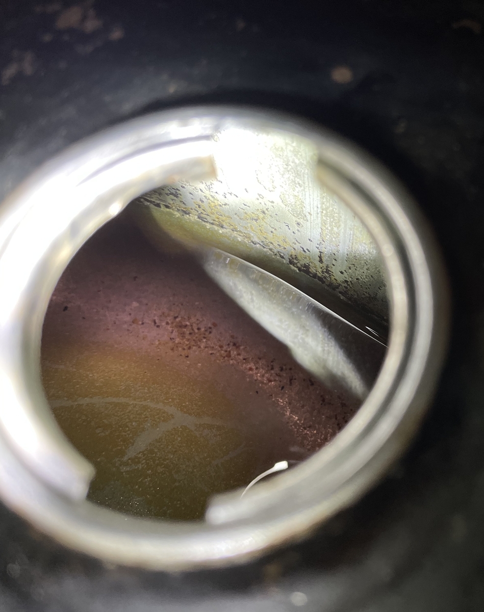

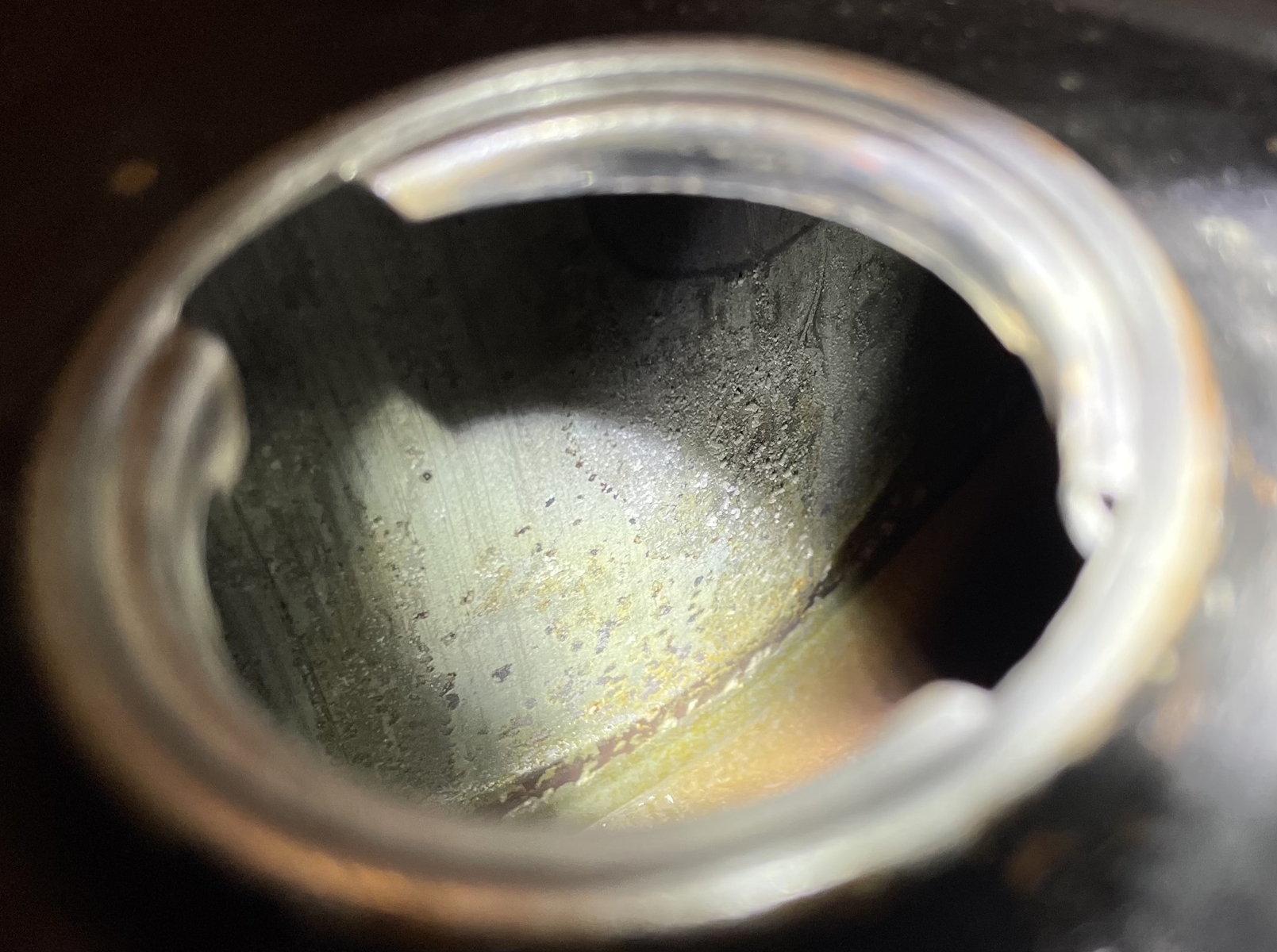

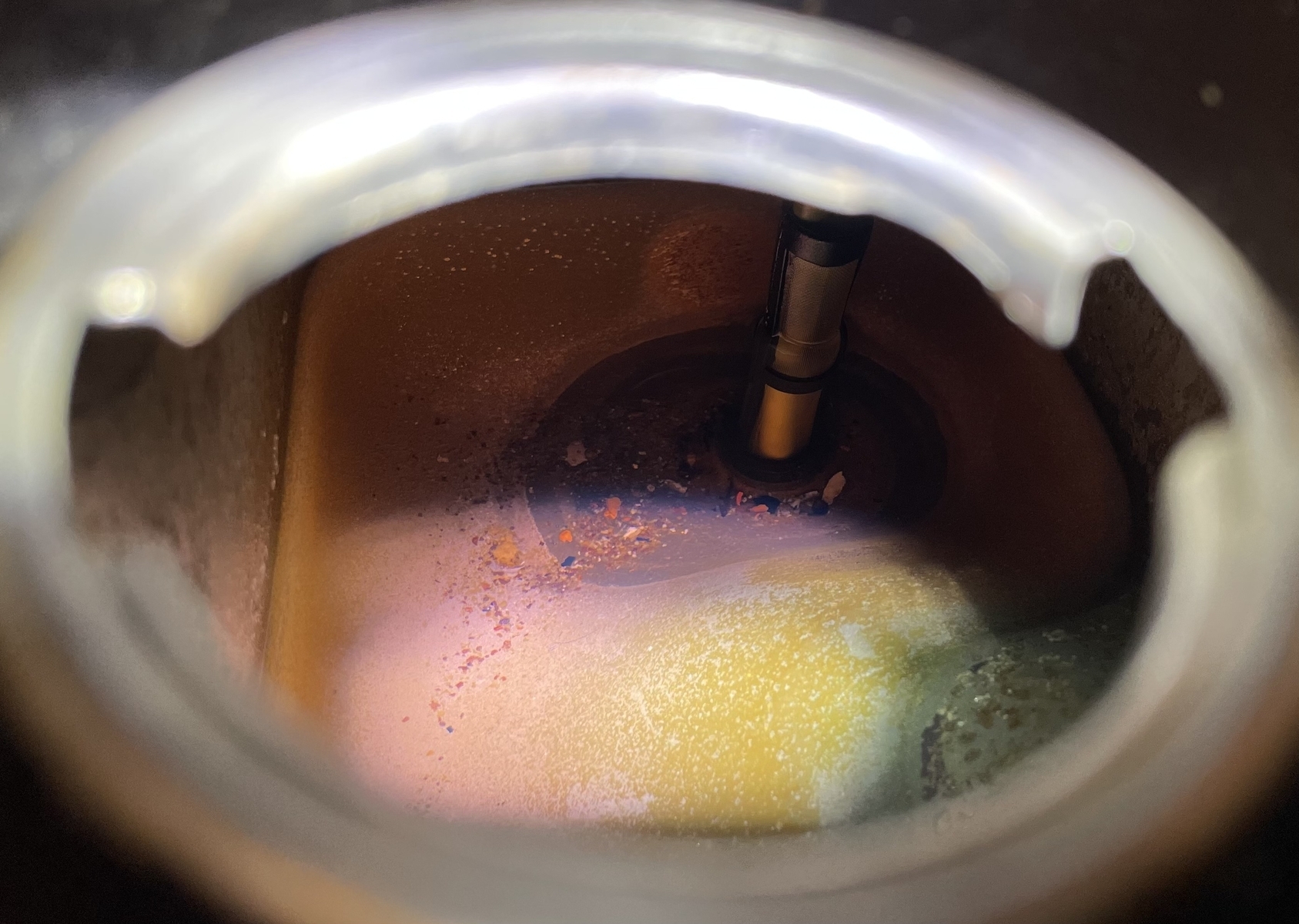

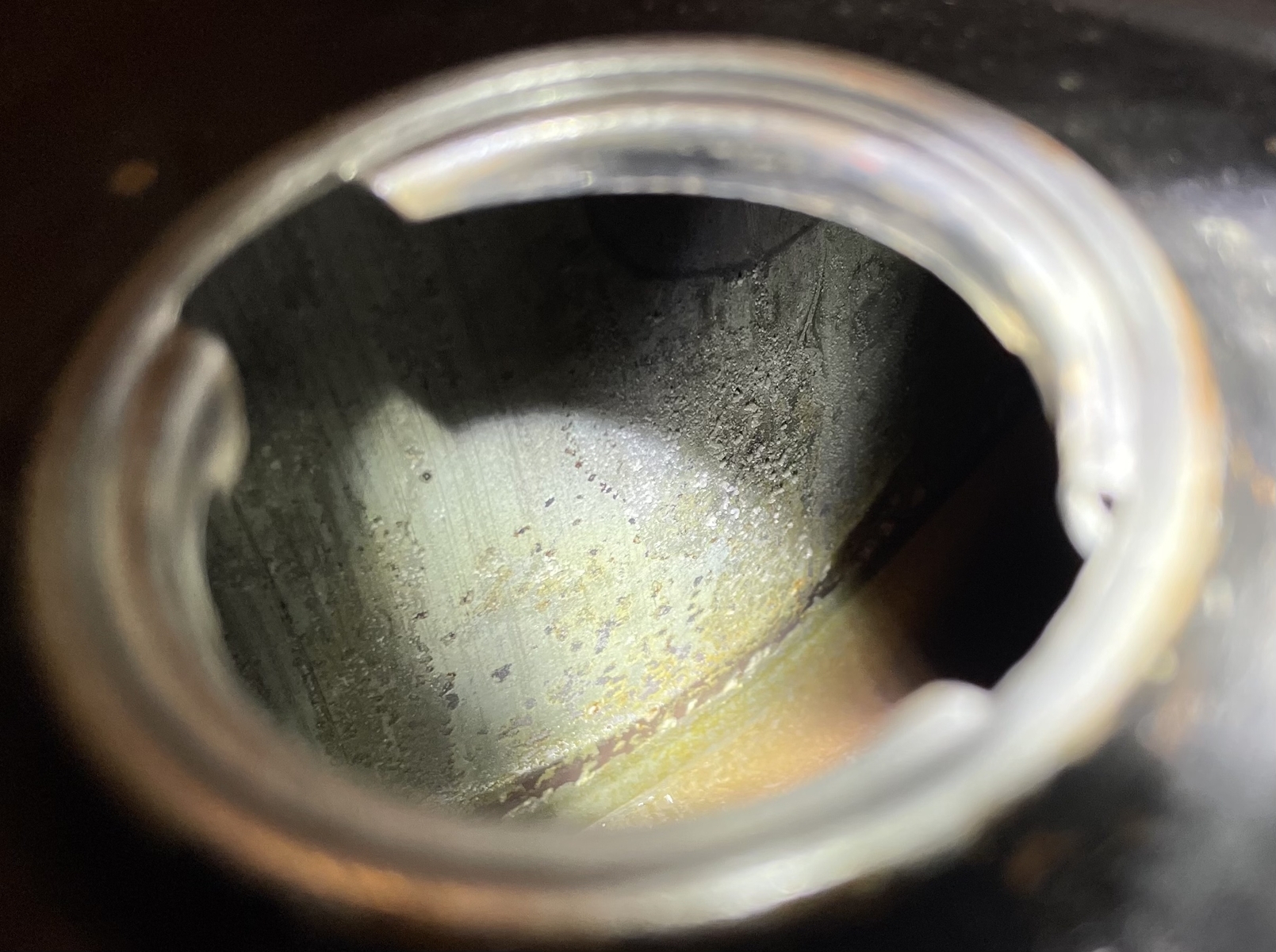

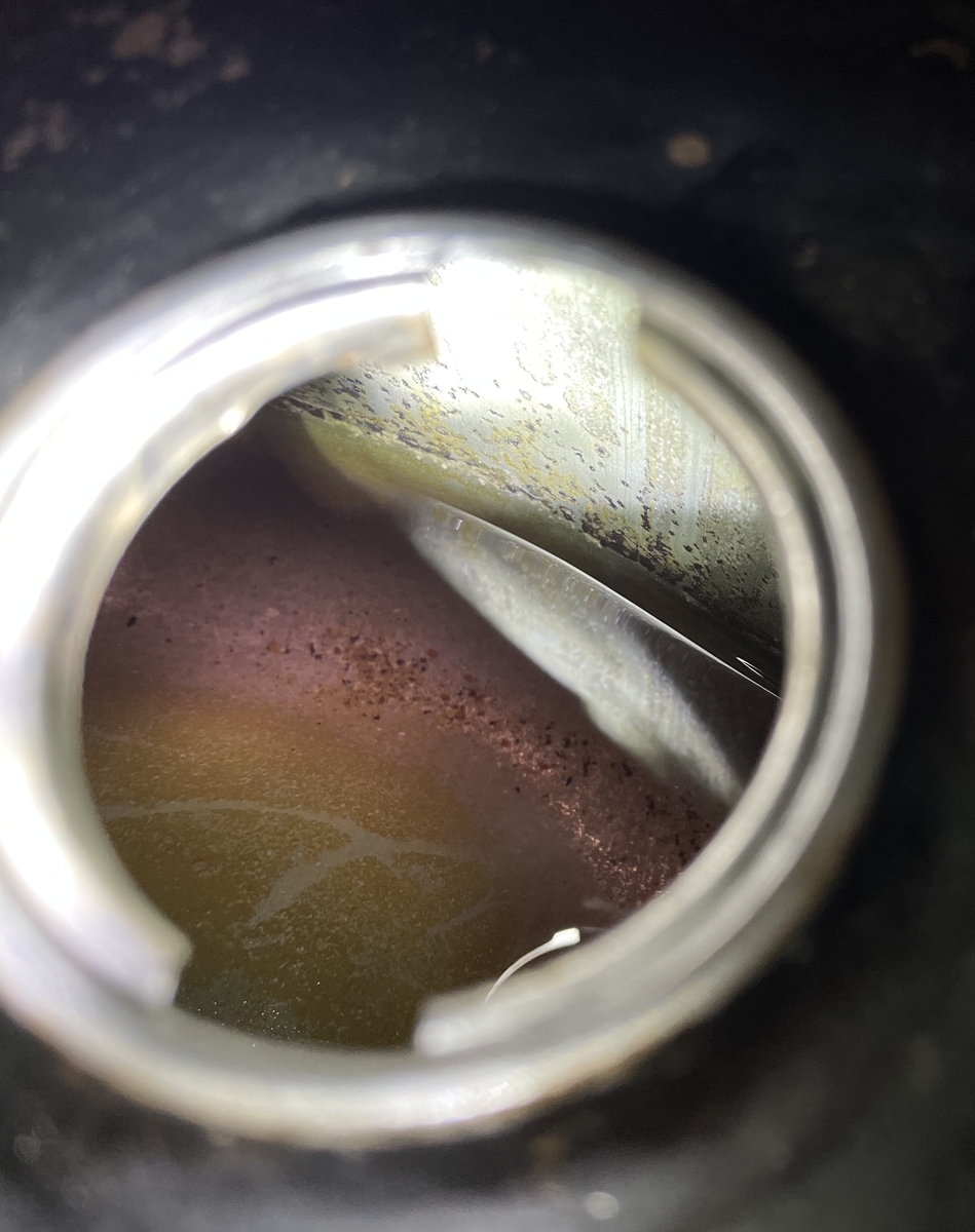

    Den Tank habe ich mir noch mal genauer angeguckt, so wie der aussieht benötigt der vermutlich mal eine vernünftige Reinigung oder was meint ihr? Würde den dann mal mit Heißwasser/Zitronensäure reinigen, was ich in einem anderen Beitrag gelesen haben.
    Neues Getriebeöl (ATF II) bekommt die Gute auch.
    Letzte Frage: Simmerring vorsorglich austauschen und dann vielleicht gleich eine Motorüberholung machen, trotz das alles einwandfrei läuft?
    Irgendwann gibt es sicherlich mal die Möglichkeit sich mit dem ein oder anderen Bierchen zu bedanken! :-2

    Tank könntest mal grob reinigen.
    Effektiv geht es mit Zitronensäure besser wenn ein Tauchsieder zum Einsatz kommt.
    Öl kommt 560ml Dexron 2 rein.
    zB Liqui Moly 3100
    Motorüberholung mußt du selbst entscheiden.
    Kann ich bei dem Alter immer nur empfehlen.
    Grüße Mario

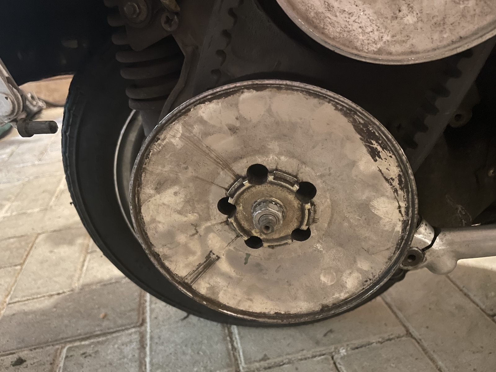

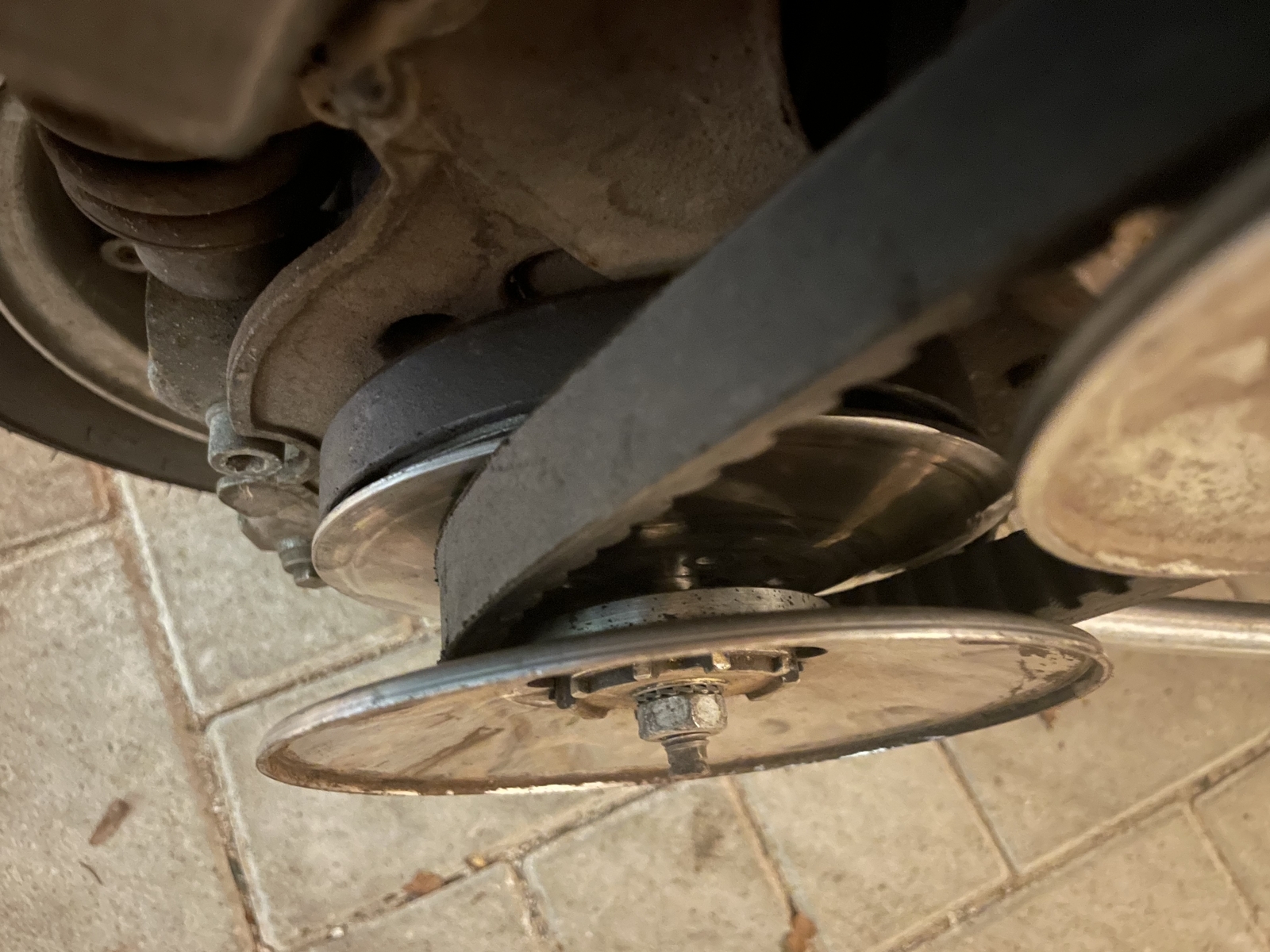

    • May 4, 2022 at 13:30
    Moin zusammen,

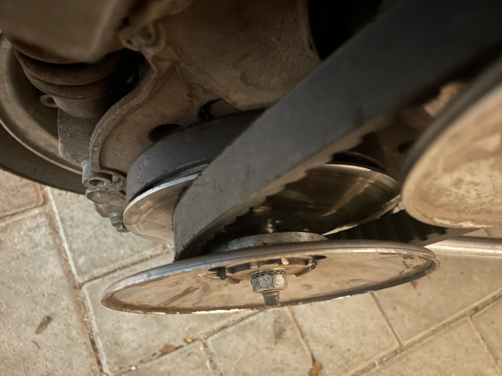

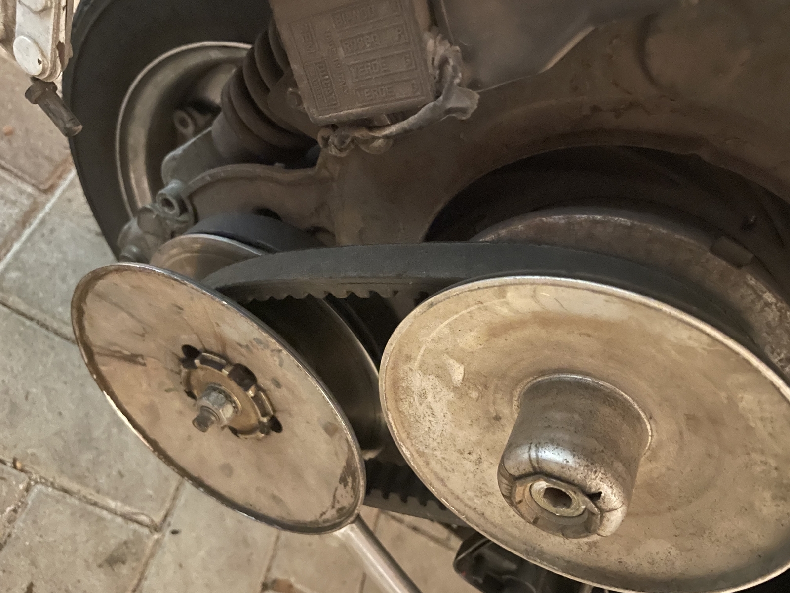

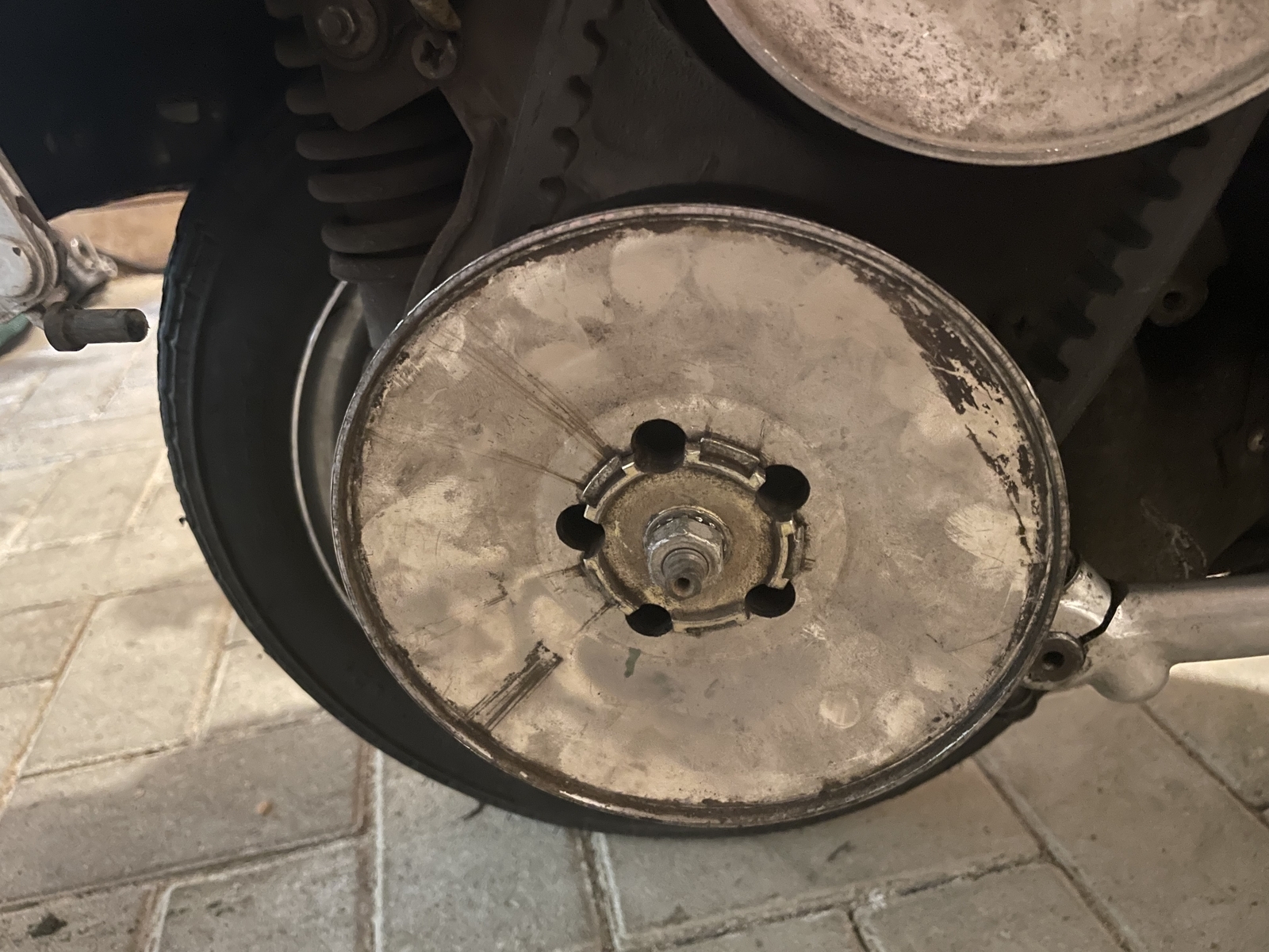

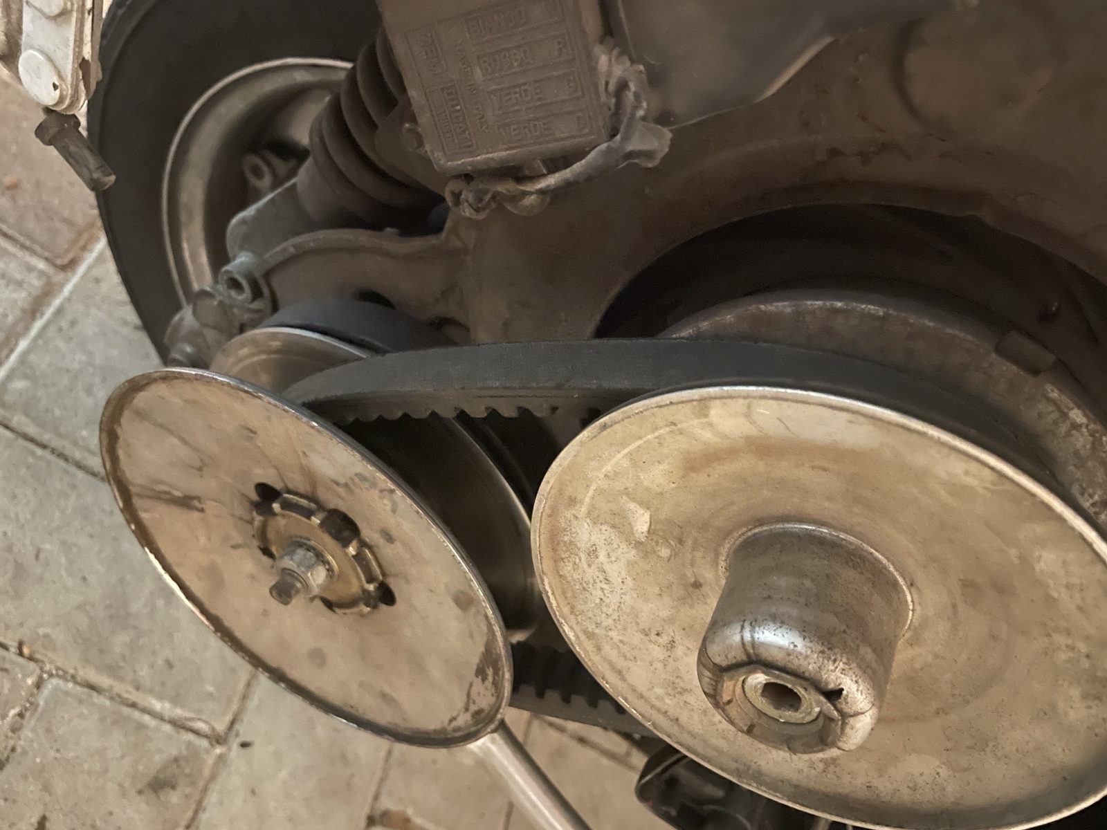

    gestern Abend war ich vielleicht ein bisschen voreilig. Ich habe nach langem hin und her den Keilriemen nicht abbekommen und habe dann die unteren Schrauben bei der Keilriemenscheibe gelöst. Der Keilriemen ist locker geworden, aber ich habe es trotzdem nicht hinbekommen den Riemen abzuziehen.
    Die Mutter bekomme ich nicht ab (erstes Foto) und mitm Schlagschrauber wollte ich die vorerst nicht lösen bevor ich da etwas in der Kurbelwelle schrotte.
    Muss ich die Scheibe fixieren?
    Die fünf Schrauben wollte ich danach wieder rein drehen, aber zwischen den beiden Scheiben ist jetzt zu viel Spiel.
    Könnt ihr mir da weiterhelfen?
